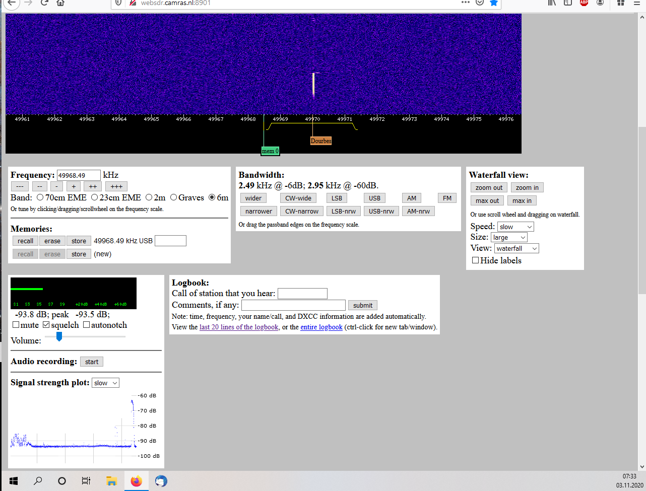

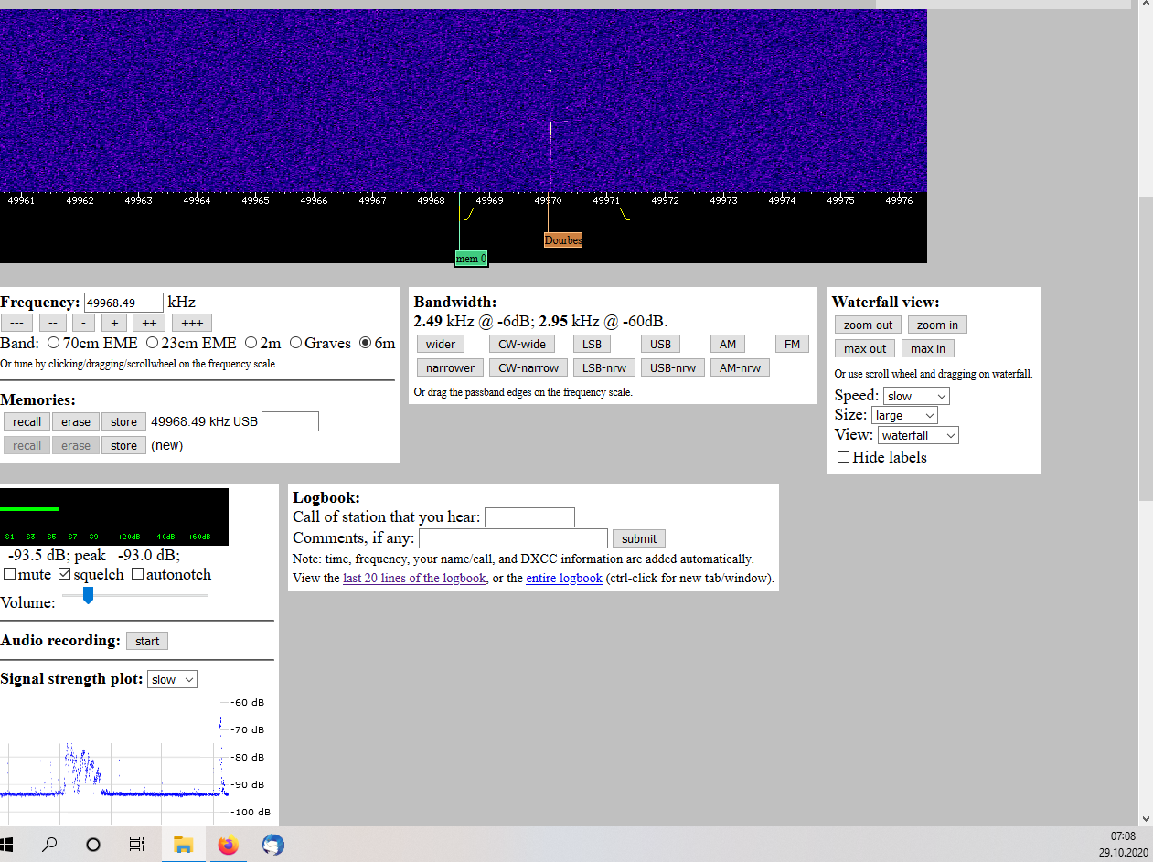

6:38 UT ist der hier reingepfiffen.
Ist das ,was hier als Raucher bezeichnet wird, identisch mit dem, was andern Orts als overdense gilt?
Gruß Thomas

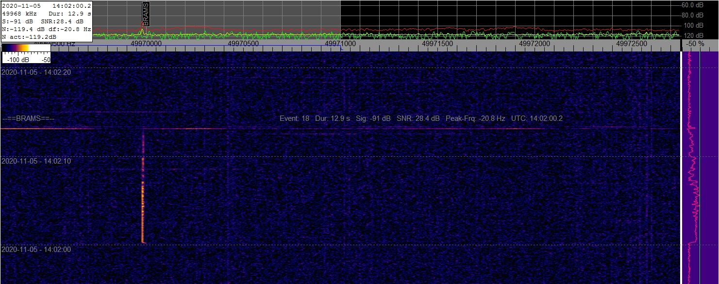

hier ein kleiner Raucher der noch gar nicht rauchen darf, der Lausbub. :11 UT
Der um 6:18 UT darf der ist älter.
Gruß Thomas

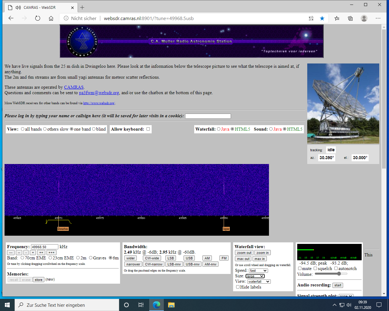

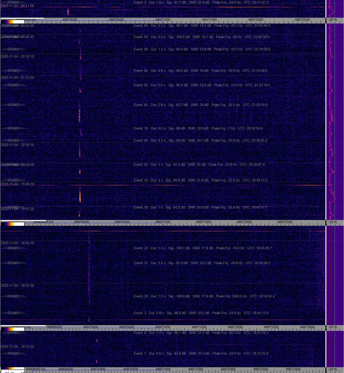

Guten Morgen,
heute sind mir die hier aufgefallen.
Das sind vier von elf Ereignissen lauter als -80 dB zwischen 5 un d 6:00 UT.
Gruß Thomas

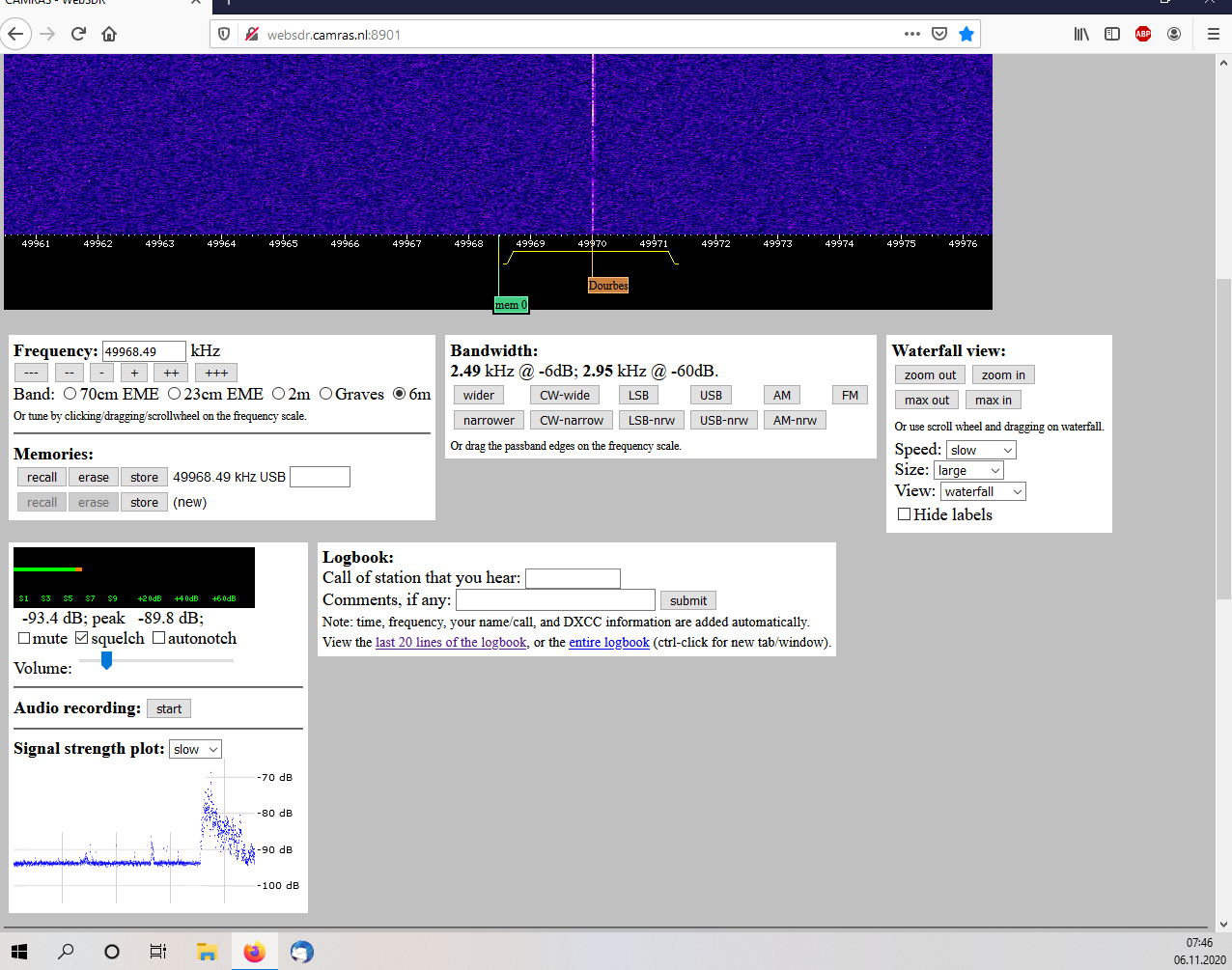

Guten Morgen,
"piuuuuuuuuuuuuu" um 6:33 Ut, Dauer etwa 7 sec.

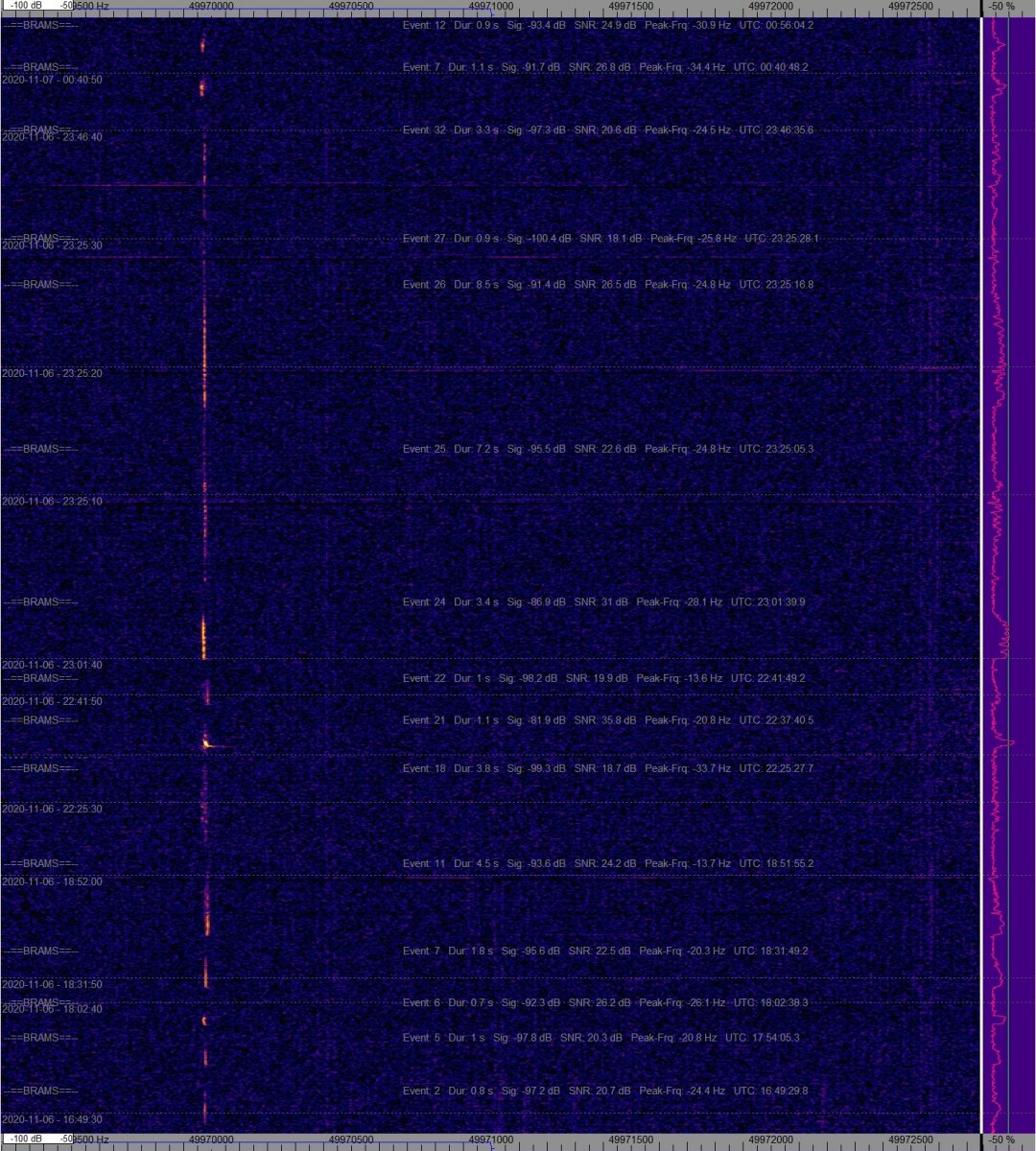

Guten Morgen,
heute gab es zwischen 6:00 und 7_00 UT 9 Ereignisse.
Dieser kleine Raucher um 6:11 UT war der lauteste.
Ich höhre nun schon eine Weile BRAMS Radio via Holland. Mir ist aufgefallen, dass es Echos mit Schnurrbart zu höheren Frequenzen hin gibt, aber auch solche mit Bart zu niedrigen, manchmal zu beiden Seiten und manchmal gar keinen. Hat da jemand eine Erklärung dafür?

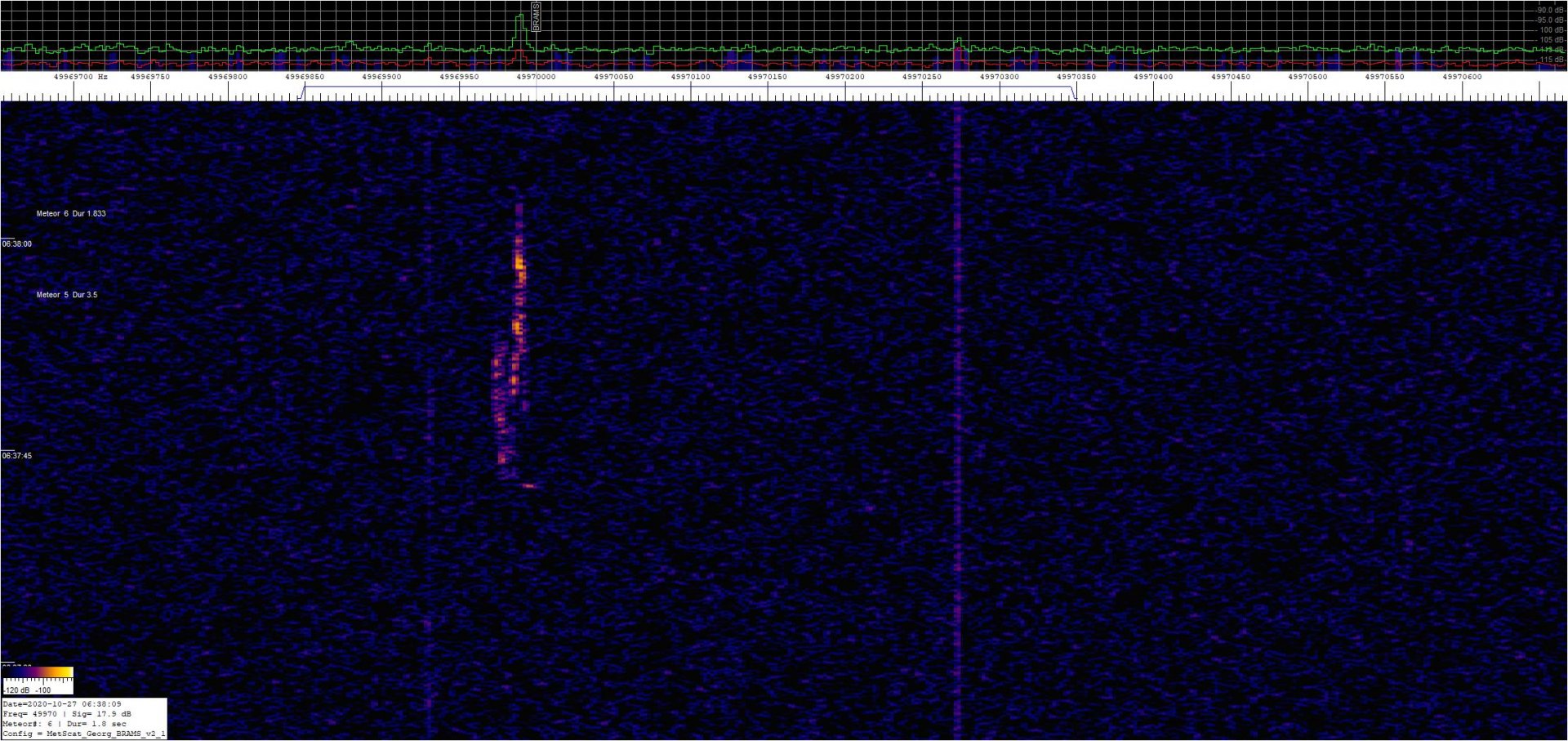

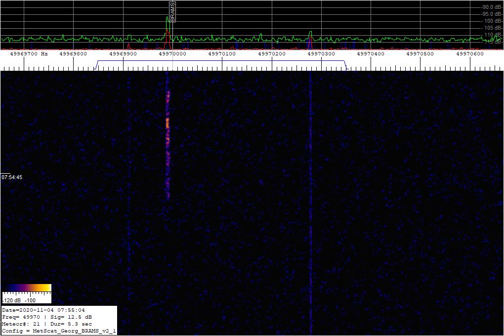

Gestern war ganz schön was los an BRAMS, sodaß ich auch ein paar Meteörs empfangen konnte, sogar einen Raucher. Allerdings hatte ich auch mit häßlichen Störungen zutun, die mir gehörig in die Suppe spuckten....
Ein bescheidenes Tapetchen:
die jew. gültigen Skalen sind unter den Events. Ich mußte mehrfach ausweichen, weil von rechts Störfeuer kam, das ins Bild drängte...
Die deutlichen Querstreifen sind ebenfalls Störsignale, die das Detektieren zusätzlich erschweren.... :rolleyes:

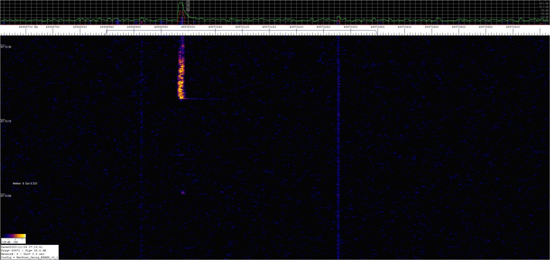

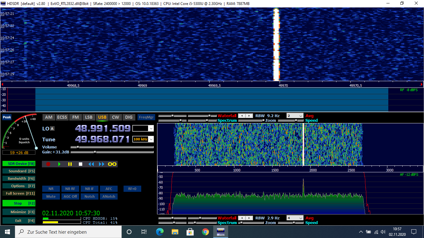

Aha, also sogar Raucher gehen von hier:
-91dB sind natürlich noch bescheiden.... aber man erkennt sogar einen Ansatz von Anlaufstrich :)
Die schönen Querstreifen sind Störungen von irgendeiner Quelle außerhalb meines Einflusses... hier isses nur einer, oder anderthalb, selten ruhig. Das geht auch in "alle Sekunde einer"... o_O
MG Okke

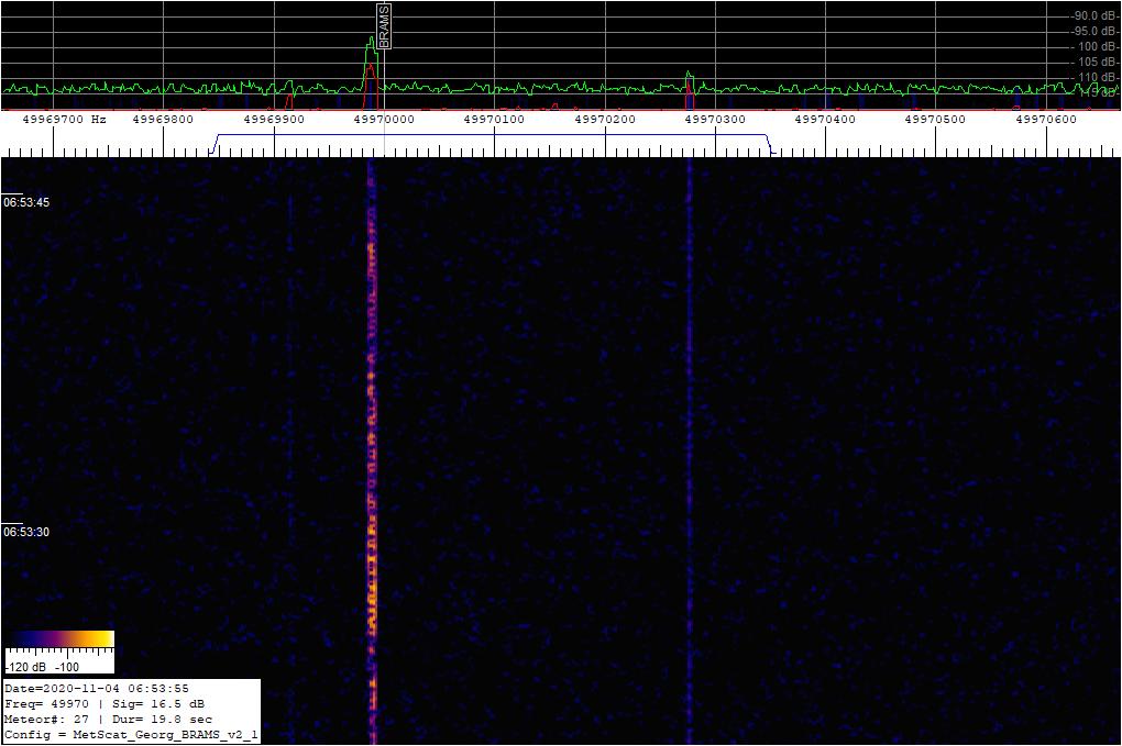

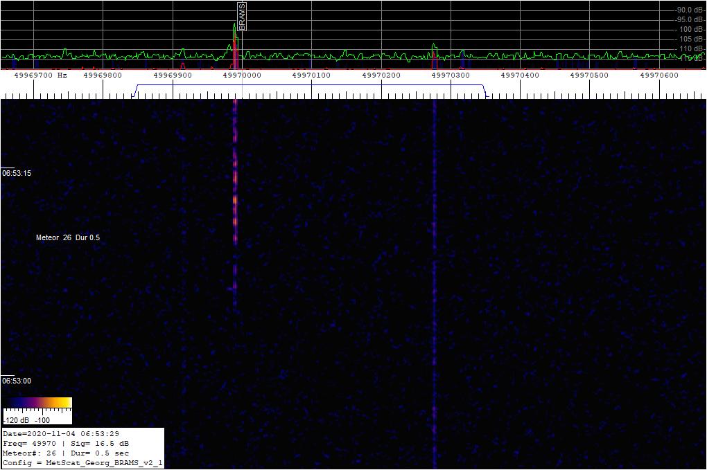

Moin Thomas....
um 06:53 hat es bei GRAVES fürchterlich geraucht...siehe meine screenshots dort.
Dass wir keine Flugzeuge oder Satelliten sehen kann m.E. mit der geringen Sendeleistung von BRAMS und VVS zusammenhängen (?)....
LG Eberhard
Hallo Eberhard,
Der 6:53er war wohl eine Rauchbombe. Rein geographisch betrachtet würde ich sagen, der hat irgendwo über den Pyrenäen eingeschlagen, aber immer noch über dem Horizont von Dwingeloo.
Gruß Thomas

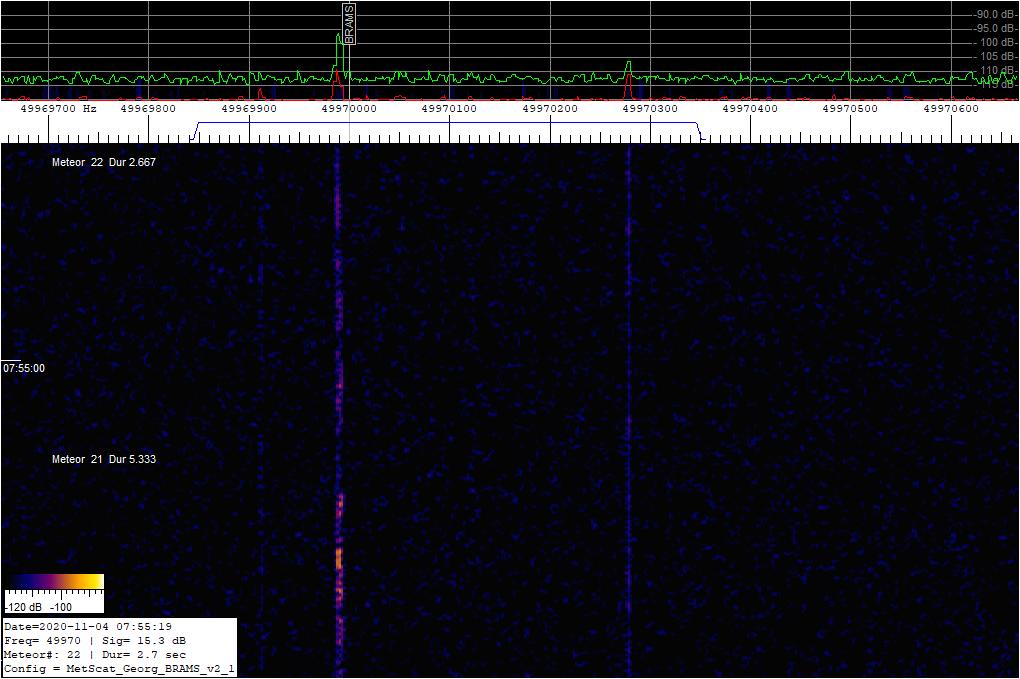

Guten Morgen,
heute war zwischen 6:00 und 7:00 UT nichts besonderes. Ich hab 12 Ereignisse über -80 dB gezählt. Bis auf drei kurze Raucher mit 1-2 sec alles kleine Raserlein. Keiner hat die -70 dB linie gerissen.

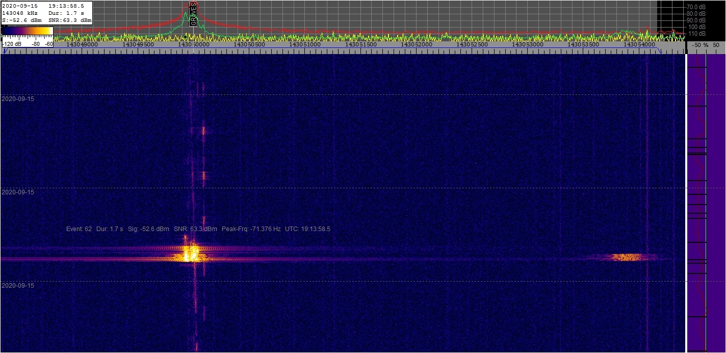

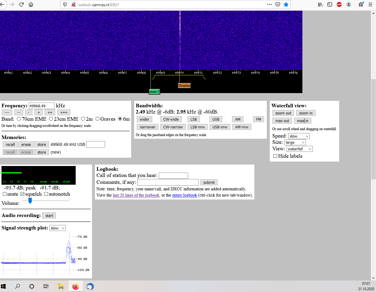

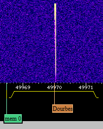

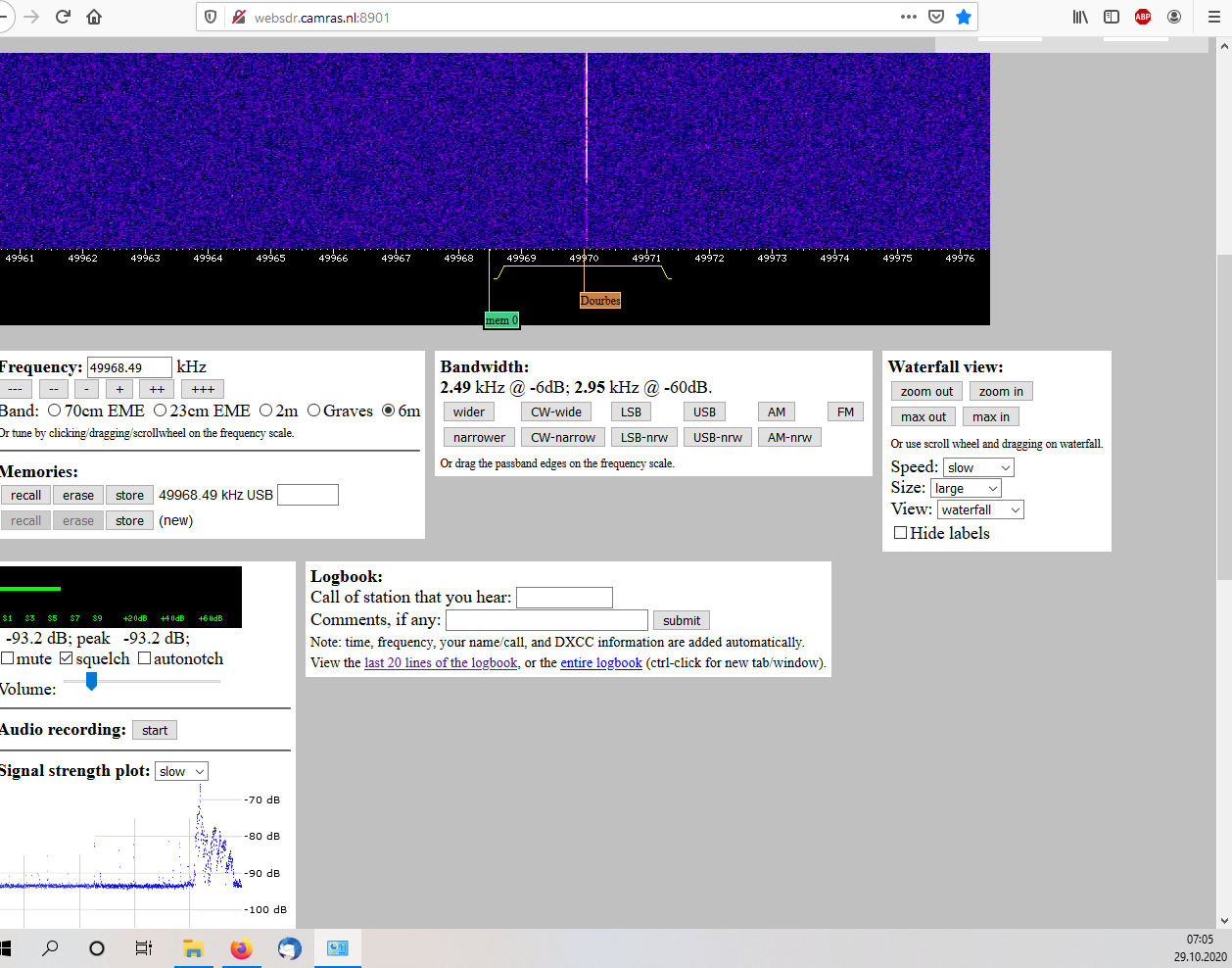

Guten Morgen,
heute hab ich zwischen 6:00und 7:00 UT 9 Ereignisse lauter als -80 dB registriert.
Der um 6:18 war der lauteste und der längste. Eine Bugwelle ist nicht erkennbar, also auch nicht, ob der Kerl sich auf die Sichtlinie Dourbes - Dwingeloo zu oder weg bewegt hat. Könnte sein, dass er parallel dazu unterwegs war.
Um ein bißchen was zur Geografie aussagen zu können, ist, denke ich, die gleichzeitige Beobachtung der Sender in Dourbes und Ypern sinnvoll. Anhand der Zeitunterschiede der beiden Echos ein und des selben Meteors kann man dann sagen, ob westlich oder östlich der Linie Dwingloo - Doubres. Oder hab ich da einen Denkfehler?
Dazu wäre ein Zeitstempel im Wasserfall hilfreich. Hm. Wenn mann mit dem virtuellen Audiokabel das Akkustiksignal an Spec-lab weiterleitet, könnte man wohl genaueres dazu aussagen. Kann man so beide Sender gleichzeitig beobachten?
Bei der Allskycam gibt es noch Schwierigkeiten. Das USB-Kabel mit abgewinkeltem Stecker ist gestern angekommen. Nur zeigt das Kabel jetzt in Richtung Kameralinse. Ich muß also weitersuchen. Mit geradem Stecker passt die Kamera nur asymetrisch in den Dom. Dann passt wiederum der Ring mit der Heizung nicht. Es dauert eben noch ein bisschen.
Gruß Thomas

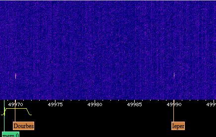

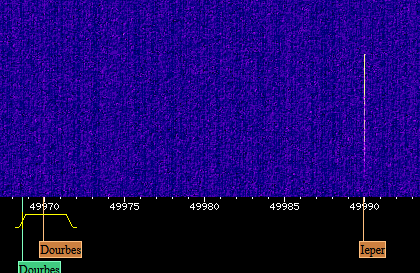

Guten Morgen,

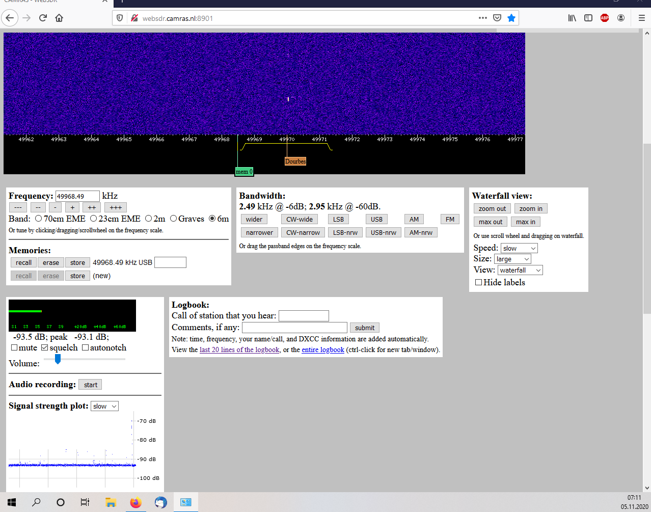

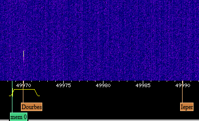

heute hab ich mal ein bißchen aus dem Wasserfall herausgezoomt, so dass auch Ypern mitbeobachtet werden konnte. Sonst hab ich nichts verändert.
Ich hab zwischen 6:00 und 7:00 UT insgesammt 12 Ereignisse registriert. Davon waren 8 auf Dourbes, 3 auf Ypern und einer auf beiden Sendern beobachtet. Aufgefallen ist, dass bei dieser Einstllung der Signal Strength Plot nur auf Signale von Dourbes reagiert.
Der Einschlag um 6:06 war auf beiden Sendern sichtbar.
Dieser um 6:27 war mit -67 dB der lauteste auf Dourbes
Der längste Raucher war auf Ypern um 6:45 zu sehen.
Gruß Thomas
