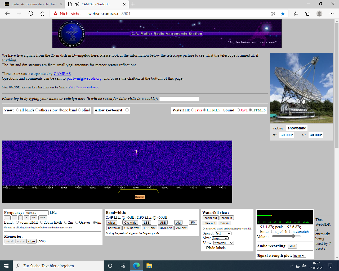

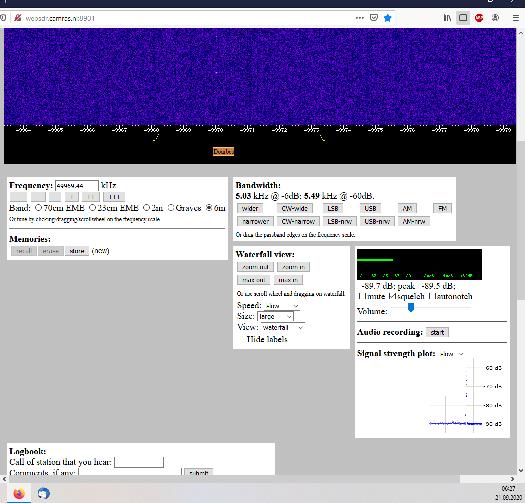

BRAMS kann wie GRAVES über CAMRAS web-sdr online empfangen werden - man braucht also kein eigenes Equipment.
Frequenzeinstellung bei CAMRAS für BRAMS: 49968.7 KHz

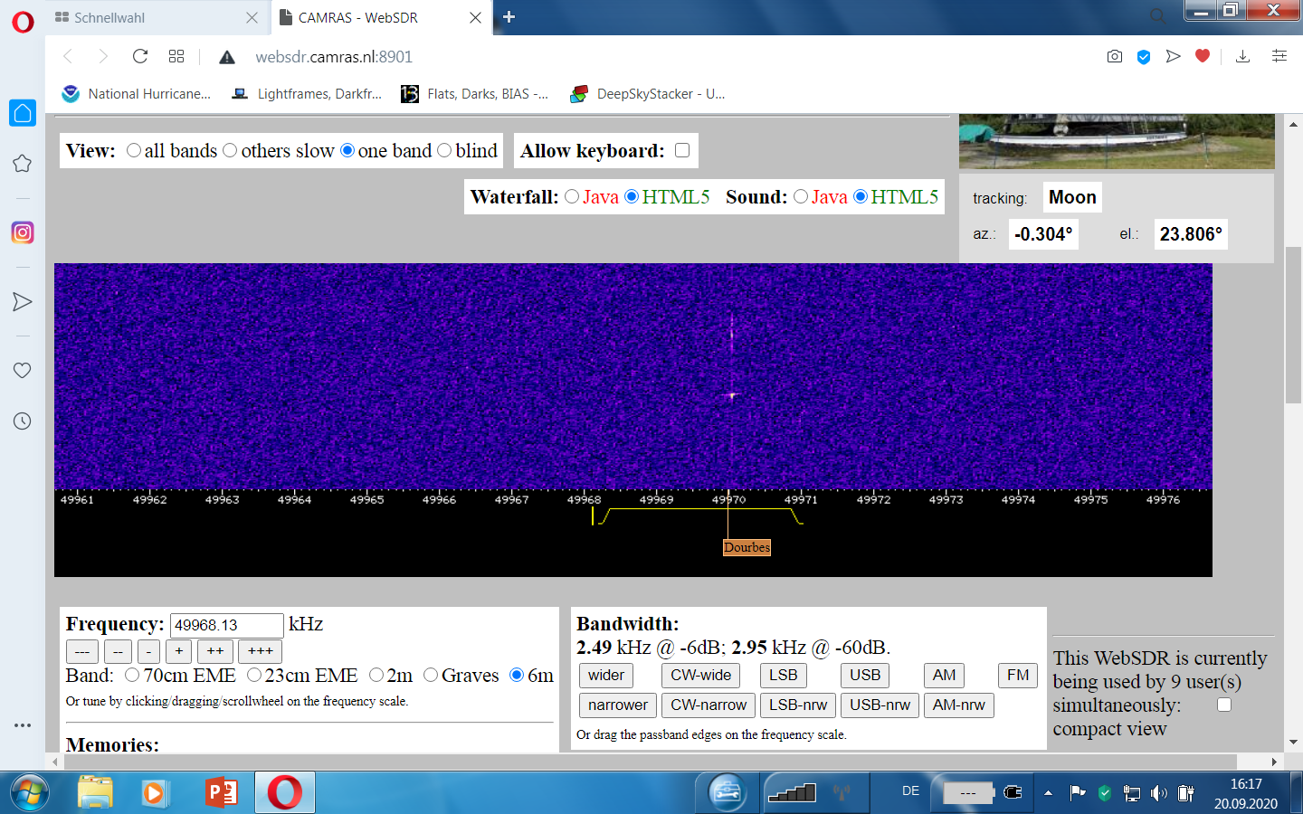

ich finde BRAMS auch interressant, weil hier die Chance eher besteht, die selben Meteore auch optisch zu erfassen. Natürlich geht das nur in klaren Nächten.
Darum hab ich angefangen, die Seite Visualize radio meteors – Dwingeloo Radio Telescope | CAMRAS abzuarbeiten. Als ersten Schritt hab ich das Ganze per Maschine ins Deutsche übersetzt, in der Hoffnung, mehr zu verstehen als im Englischen. Trotzdem fürchte ich, ich muß ein Vokabrlheft fürs Fachchinesich anlegen. Mir fehlt halt der theoretische Hintergrund.

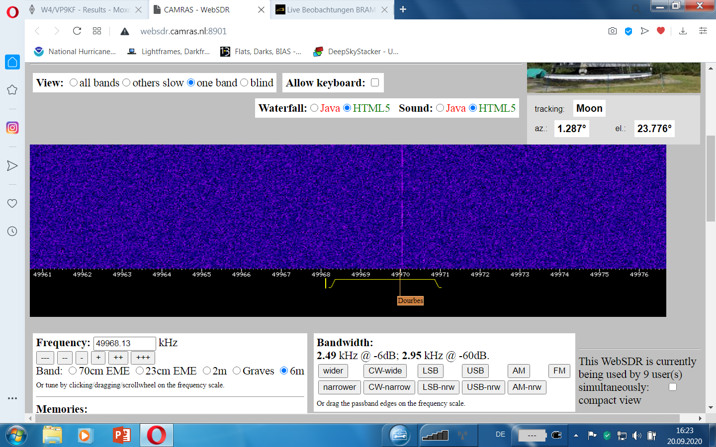

Muß ja auch nicht, der "Lauschende Holländer" aka CAMRAS hat eine günstige Position zu BRAMS und streamt live ins Netz :cool:
MG Okke

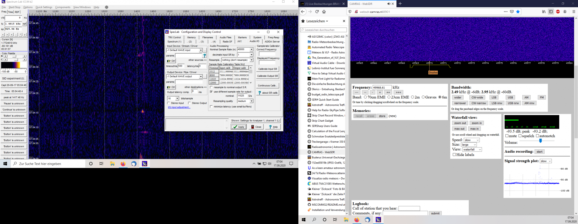

ich hab Spectrum Lab laufen, aber es besteht offensichtlich noch keine Verbindung zum Holländert. Wie bekommt man das hin?
Gruß Thomas
wenn ich es richtig sehe, läßt sich der Output von Camras nicht einfach so in SL füttern bzw ich sehe im Conf.and Display Control (Tab: Audio I/O) keinen passenden Auswahleintrag. Ggfs vom LineOut der Soundkarte in den MicIn der Soundkarte stöpseln, einen MicIn kann man auswählen....
Bestimmt nicht die beste Methode. Der Feed in die Soundkarte ist ja digital, das könnte sich - theoretisch zumindest - direkt verwerten lassen... :unsure:

@Thomas 511 Google mal nach"virtual audio cable" - irgendwie habe ich da noch etwas im Hinterkopf, dass es damit klappen soll. Gemacht habe ich es aber noch nie.

schön, dass es klappt. Vielleicht magst du ja noch für künftige Nachfrager kurz beschreiben wie es mit dem "Virtual Audio Cable" genau funktioniert?
Noch eine Frage zum SpeLab Wasserfall: Was sind das für dicke horizontale Streifen? Audiosignale vom PC?

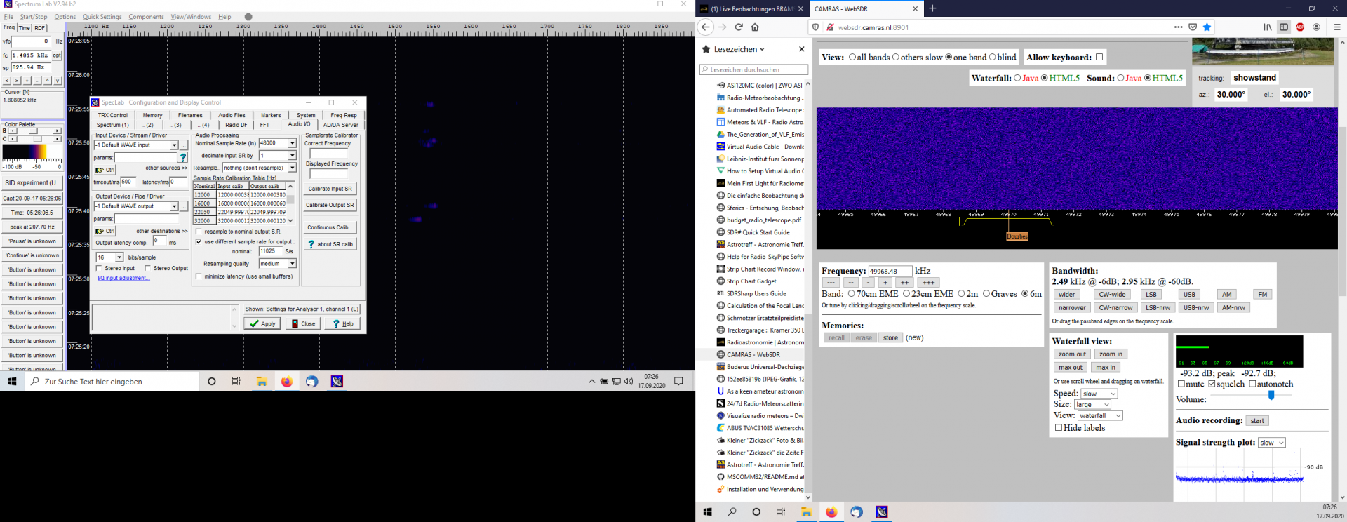

Guten Morgen Jörg,

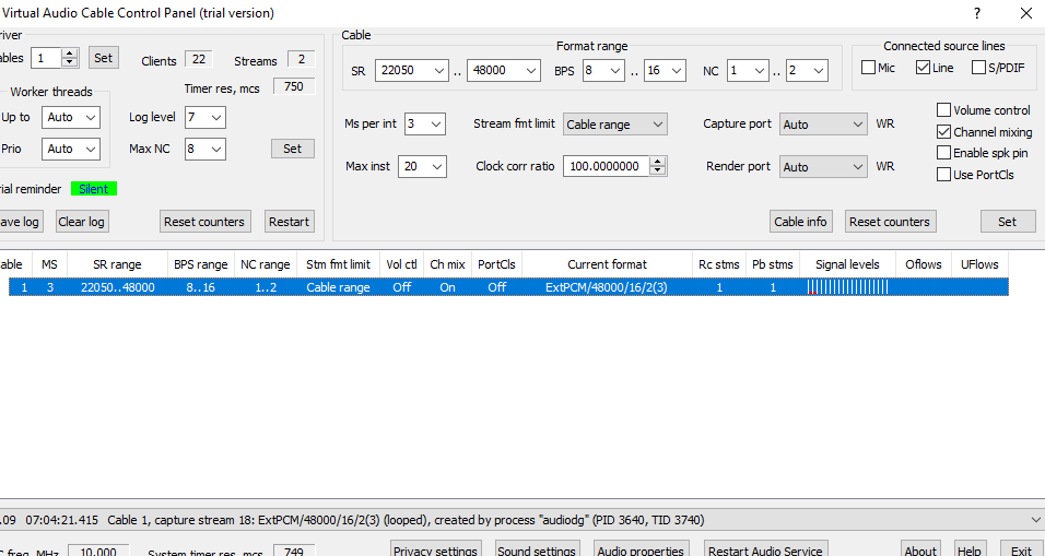

ich hab das Virtual Audiokabel installiert. Sonst nichts. Blöd ist im Moment nur, das es den Lautsprechern die Sprache verschlagen hat. Auch Videos sind stumm.
Die waagerechten Balken sind komischerweise verschwunden.
Hier hab ich nichts verändert, weil ich davon nur einen Bruchteil verstehe.
Vielleicht habt Ihr hier einen Tip.
Gruß Thomas
Ich nochmal,
ich habg das virtuelle Audiokabel wieder deinstalliert und Camras und Spec Lab neu gestartet. Ergebnis: Es läuft immer noch aber mit Ton.
Suf dem Spec Lab Wasserfall sind die Einschläge deutlicher sichtbar. Mit Squelsch ein sind die Sternschnuppen auch gut hörbar.
Gruß Thomas

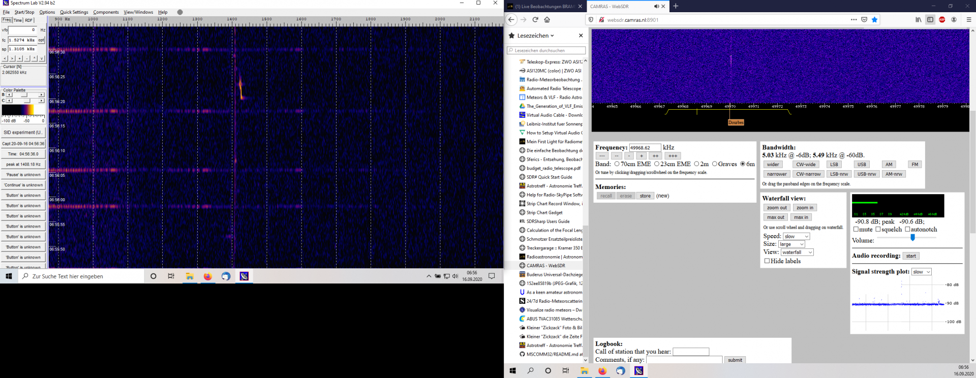

Soooo, meine sehr verehrten Damen (sind hier eigentlich welche?) und Herren,

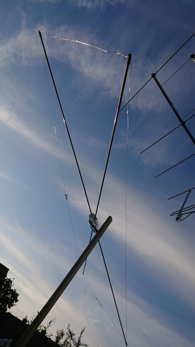

ich habe mir vorgestern mal eine Moxon Antenne zusammen gefrickelt und sie gestern Abend in Betrieb genommen.

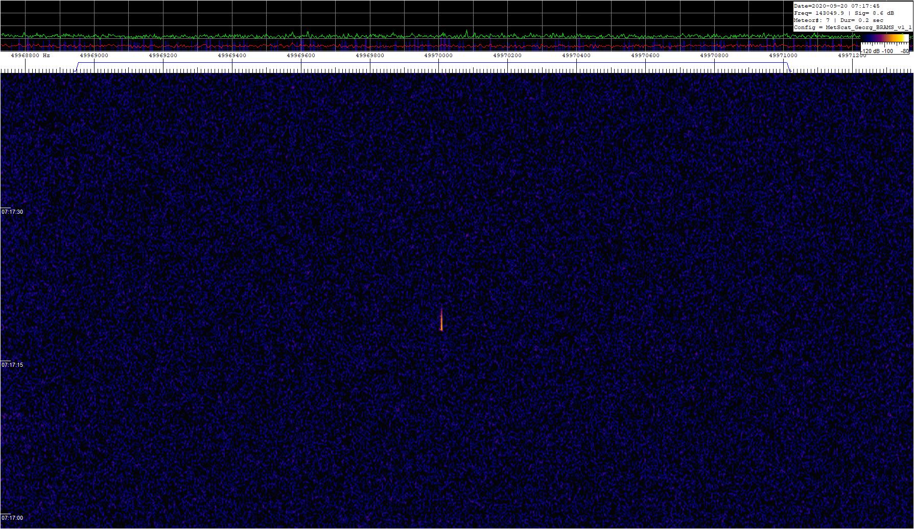

Hier nun das erste Signal das ich damit eingefangen habe: :D
Klar, das ist noch recht dünn und das automatische Loggen klappt auch noch nicht, aber es ist der Nachweis, dass ich an meinem Standort BRAMS empfangen kann. Nun muss ich mir überlegen, ob ich eine bessere Antenne selber baue oder kaufe...
Hier noch ein Bild von der nicht gerade hübschen Antenne:

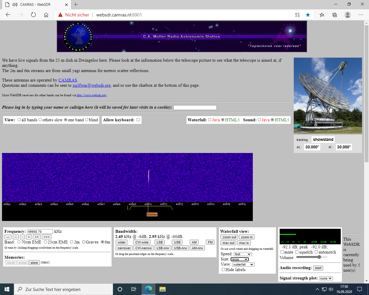

Guten Morgen,
das virtuelle Audiokabel hat so seine Tücken.
1. Kabel installieren und dann Camras und Spec Lab öffnen: die Verbindung entsteht automatisch. Aber die Lautsprecher sind tot, auch Skype oder Videos sind nicht zu hören.
2. Camras unf Spec Lab schließen und das Kabel deinstallieren danach Camras und Spec Lab wieder öffnen: die Verbindung existiert noch aber mit Ton.
3. Rechner herunterfahren und später wieder starten: die Verbindung ist weg.
Ob sich da was drehen läßt weiß ich (noch) nicht.
Gruß Thomas
Moin Thomas,
das ist in der Tat sehr merkwürdig. Vor allem finde ich es komisch, dass das virtual audio cable deinstalliert wird und dann immer noch funktioniert. Vermutlich bleibt es bis zu einem Neustart im RAM. Die Lösung wird wahrscheinlich darin liegen es nicht zu deinstallieren und herauszufinden warum kein Ton mehr kommt. Müssen vielleicht mehrere Kabel definiert werden? z.B. 1x für SL, 1x für Skype, 1x für Systemsounds, etc...?

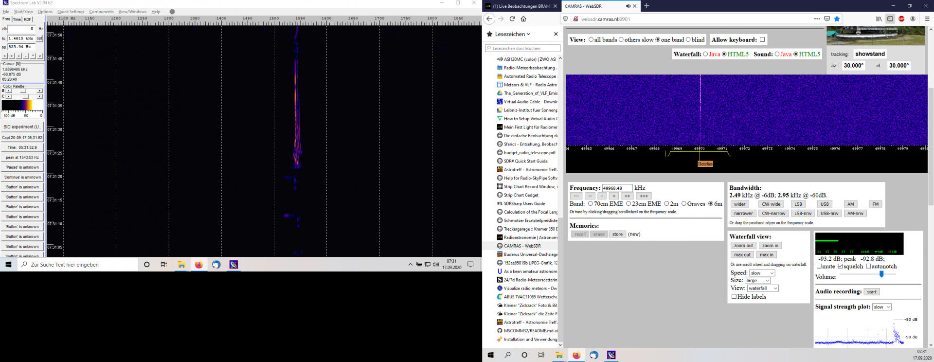

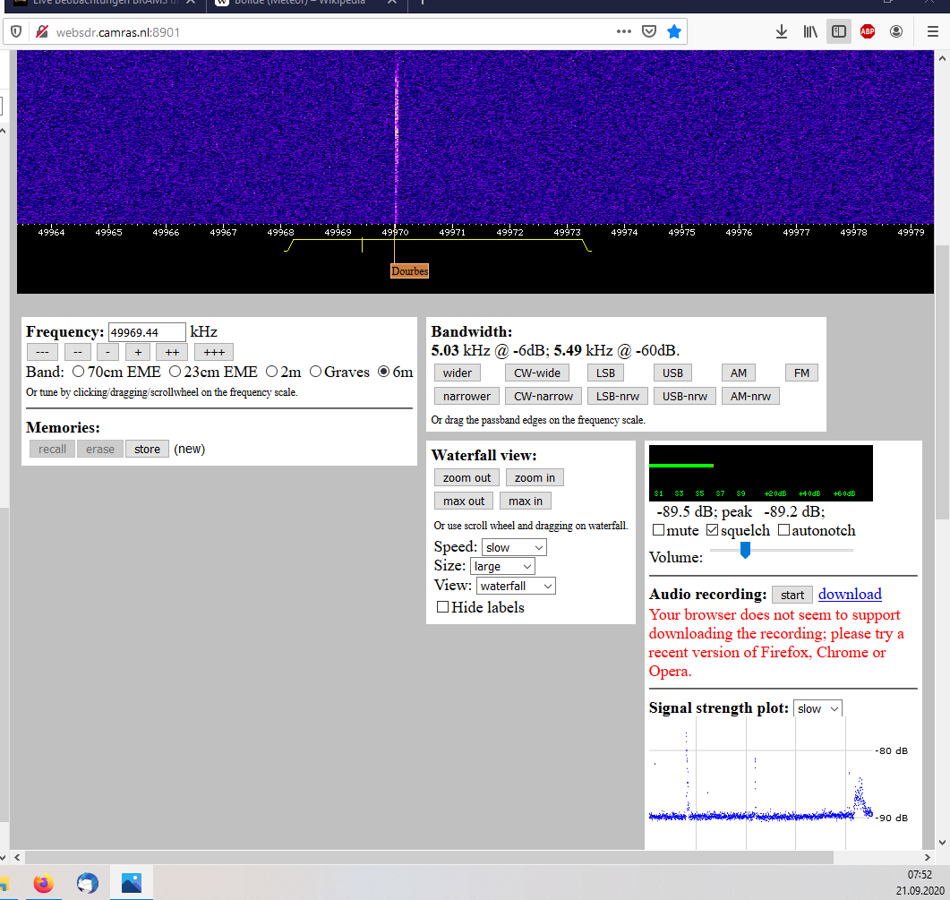

Heute Morgen hab ich den erwischt.
Der war Kurz aber mit fast -60 dB recht laut. Wie muß ich das interpretieren? Schnell verglüht und das recht hell im optischen?
Der da war das Gegenteil.
Kurz und dick. Der war wohl langsamer.
Gruß Thomas
Moinmoin,
letzterer könnte auch ein atmosphärenbedingtes Echo sein. Aber auch eine Rauchspur. Pauschal ist das m.E. schwer zu sagen, ohne den lokalen "Schrapp" zu kennen, da muß man sich "reingucken", wie "Machine learning", nur eben klassisches Lernen, ganz biologisch unkünstlich :)
MG Okke
