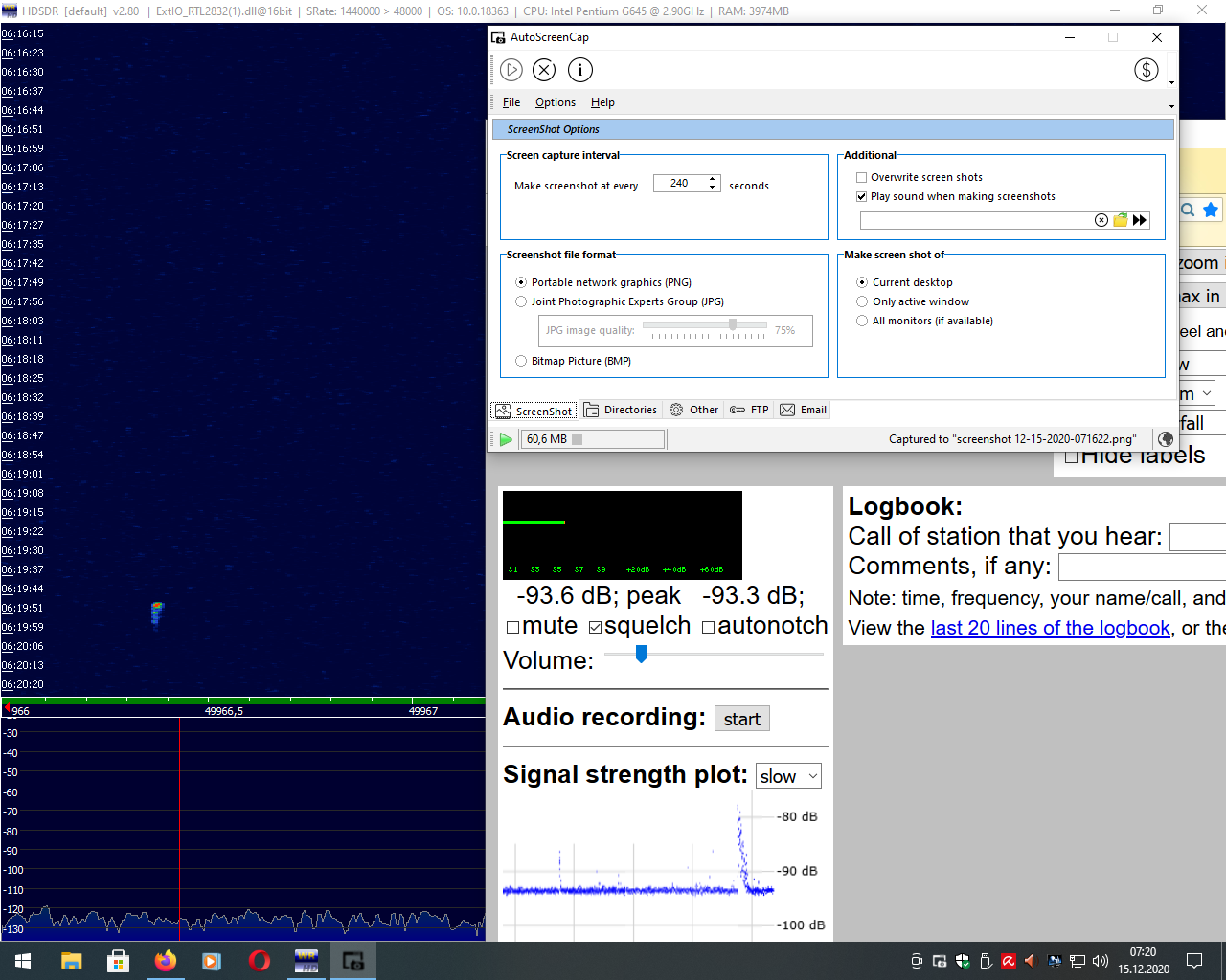

ich hab heute morgen wieder Wache geschoben und an den Einstellungen gespielt.
Die Geschwindigkeit des Wasserfalls ist so langsam als möglich eingestellt. Dann braucht er ca. 3 Minuten für einen Durchlauf. Wenn man alle 3 Minuten einen Screen schießen (lassen) würde, wären das 20 Bilder pro Stunde. Überschaubar zum von Hand aus zu werten, würde ich sagen. Ich meine, es gibt da Programme, die das automatisch machen. Kennt jemand so was?
Gruß Thomas
Hallo Thomas,
genau so habe ich es zu Anfang auch gemacht (ich glaube sogar, dass fast alle hier so begonnen haben).
Automatic Screenshotter heißt das Programm, das ich verwendet hatte. Eberhard nutzt da aber irgendetwas anderes.
Es gibt, wie so oft, mehrere Wege zum Ziel ;)
Guten Morgen,
Jörg, danke für die Info.

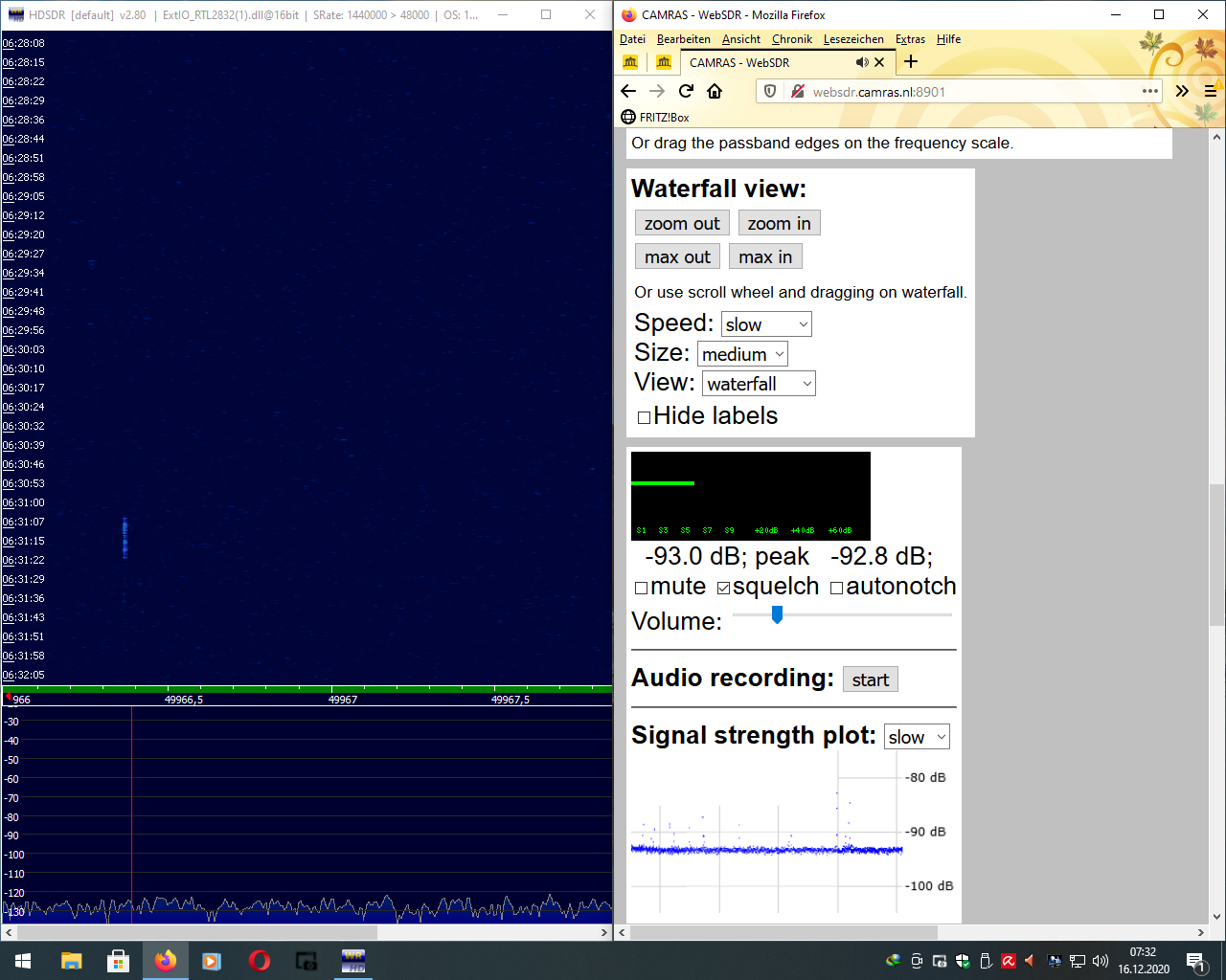

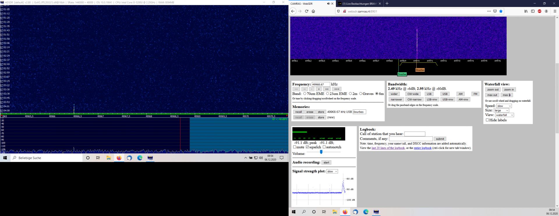

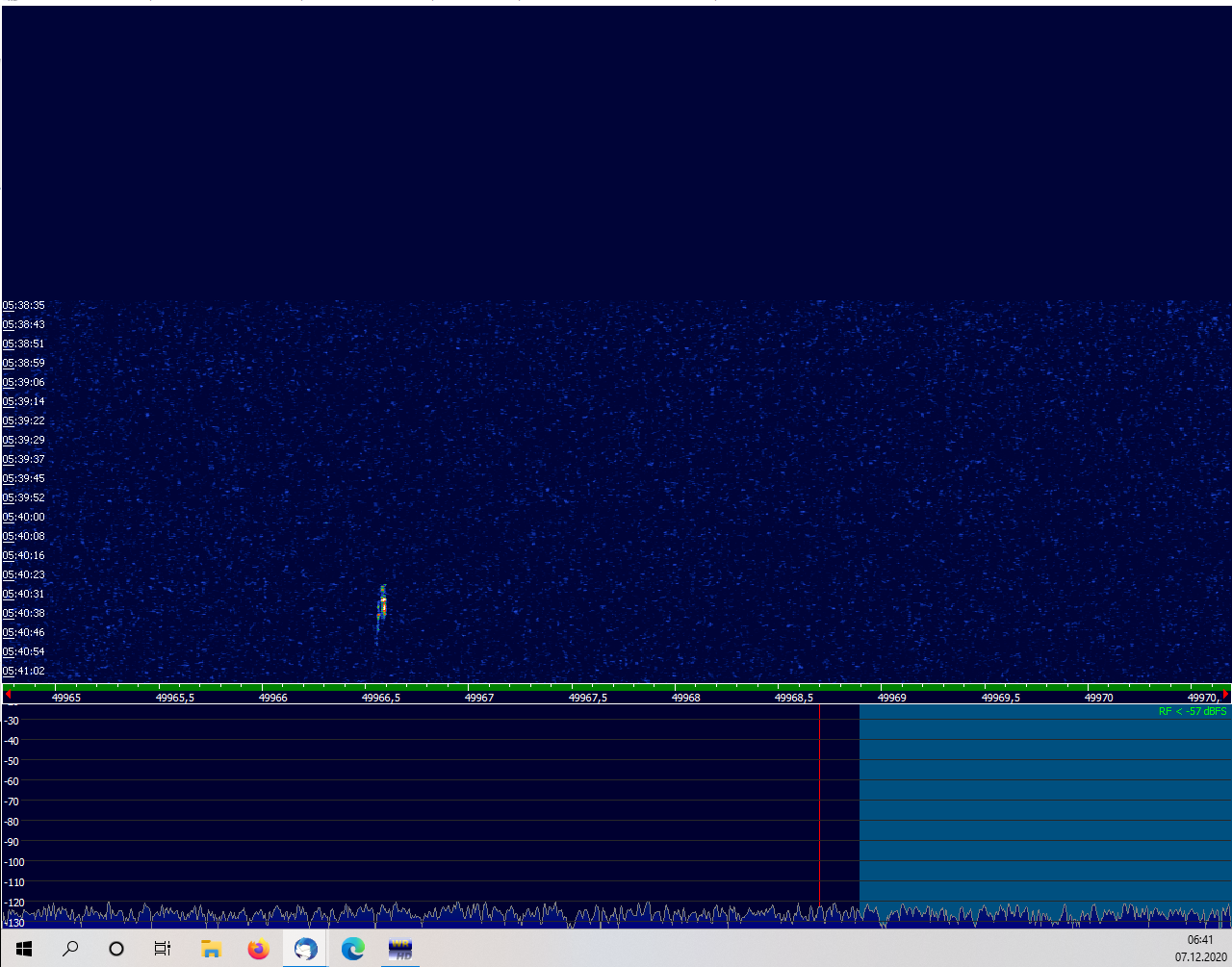

Ich hab HDSDR auf den Co-Bildschirm geschoben. Der hat noch das alte Format. Hier dauert ein Durchlauf des Wasserfalls sogar 4 Minuten.
Heute Morgen ist gleich nach dem Einschalten einer eingeschlagen.
Und kurz danach noch einer.
Hier erkennt man den Frequenzversatz gut. Er beträgt 3,5 kHz.
Gruß Thomas

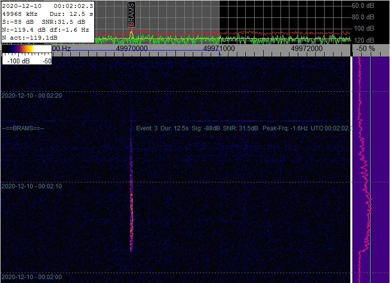

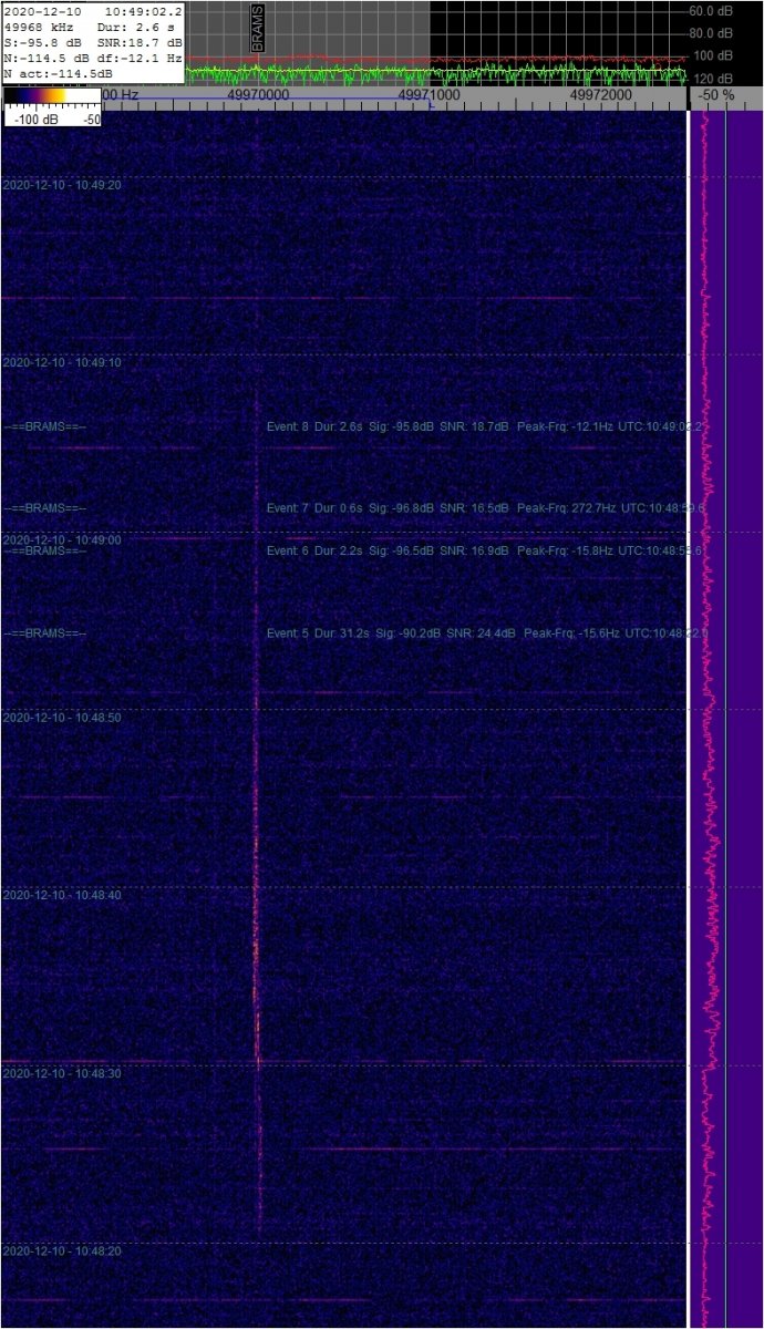

Sodele, seit gestern tront die 6m-Antenne in knapp 5m Höhe über Grund und prompt sieht sie auch mehr - na sowas! ?
llerdings ist sie einfach nur dort, hat aber noch keine Anpassung bekommen, das Stehwellenverhältnis könnte sonstwo sein, sie reagierte auf äußere Einflüsse sehr empfindlich. Angesichts des bescheidenen Wetters mit unnötig viel Naß von oben, war mir nach der Montage nicht mehr so recht danach mit den nassen und kalten Pfoten, zumal ich noch nicht weiß, wie ich da hoch kommen soll, mangels hinreichender Leiter... :rolleyes:

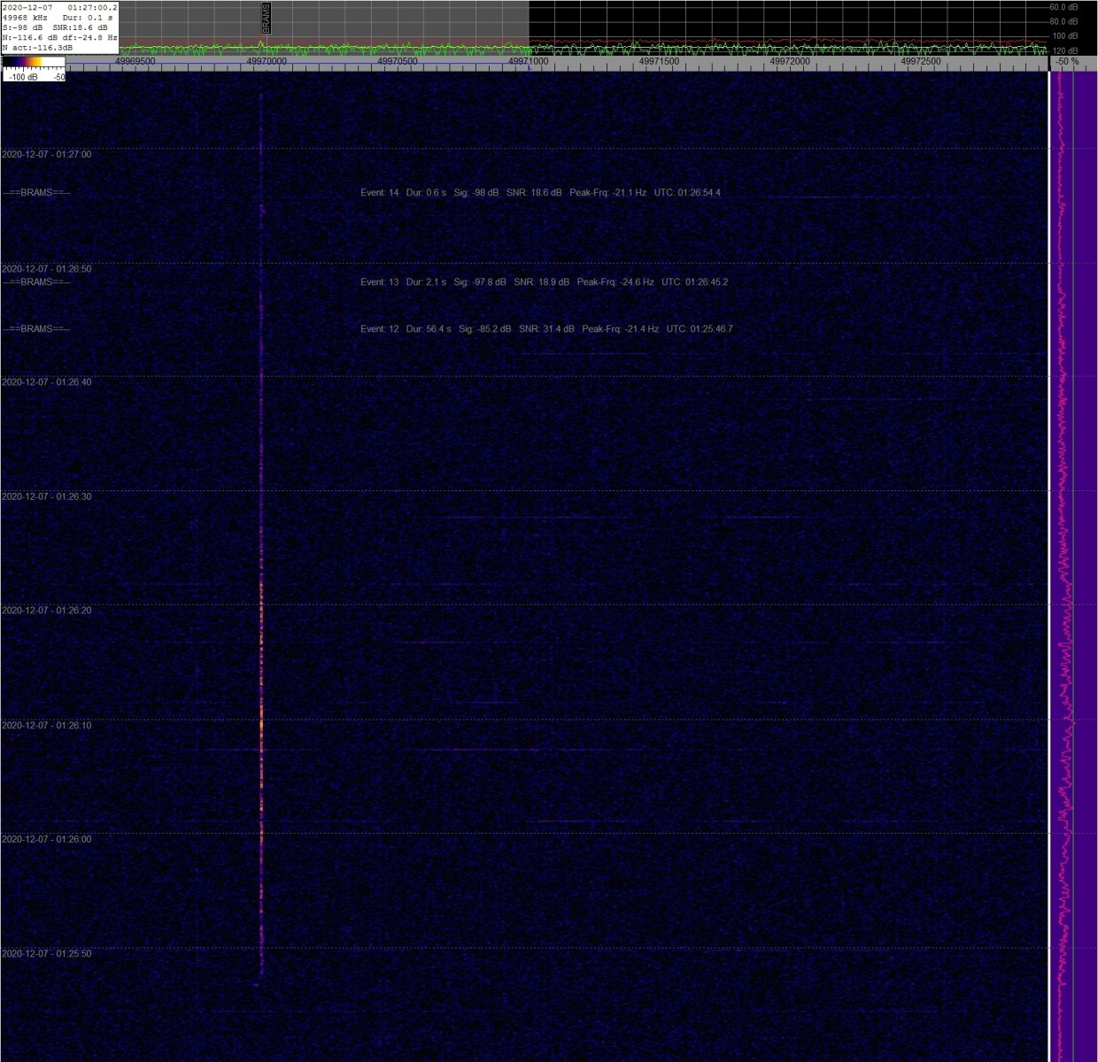

Trotzdem hat sie einen ganz ordentlichen Wonneproppen eingefangen mit deutlich über einer Minute Sichtbarkeit, der sogar über beide Stationen hinwegrauschte:
BRAMS:
und VVS:

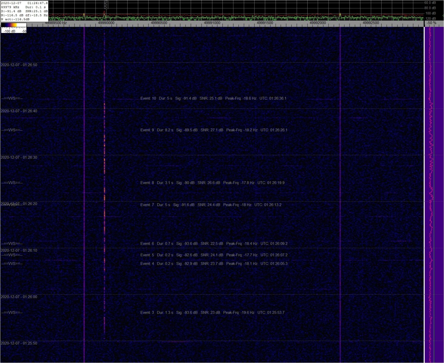

Die beiden senkrechten Balken sind irgendeine großzügige Spende einer Störquelle, auf die ich offenbar keinen Einfluß habe :confused: Deswegen ist dort der Trigger-Threshold relativ hoch, sodaß er 8 Events zählt wo BRAMS nur auf 3 kommt. Natürlich isses nur eins und wird von mir statistisch auch so behandelt.
However, auf der VVS-Aufnahme fängt das Signal erst nach 01:25:50 an während es auf BRAMS schon gut 3..4s früher losgeht. VVS und BRAMS sind ca 150km auseinander. Bei 4s Differenz entspräche das so knapp 40km/s :oops:

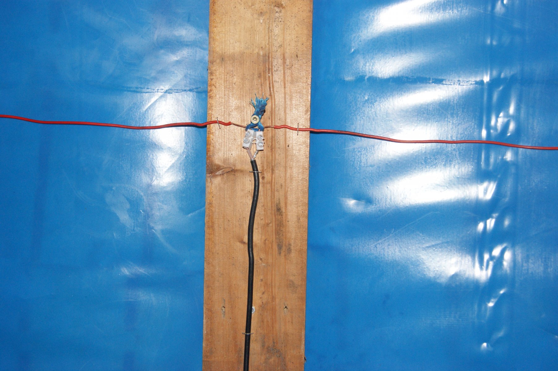

Ich war am Samstag auf dem Dachboden und hab dort, wie von Wilhelm empfohlen, einen Draht-Dipol an die Sparren getackert, ca. 5 m RG 58 und F-Stecker mit Adapter auf MCX dran. Nach ersten Beobachtungen würde ich sagen, sie funktioniert ähnlich gut wie die Sitzstange überm Dach.
Eberhard, wie lang ist dein Dipol?
Gruß Thomas

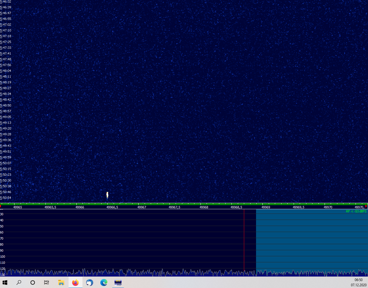

Guten Morgen,
gestern hab ich den alten PC unterm Schreibtisch wieder flott gemacht und HDSDR installiert. heute morgen dann noch AutoScreen Cap und einen Prbelauf von 6:00 bis 7:00 UT gemacht. Paralell hab ich auf dem Schlepptop den Hollander wie gehabt belauscht.
Bei CAMRAS hab ich 12 Einschläge lauter als -80dB registriert. Auf meinem System hab ich deren 11 entdeckt. Drei davon wurden von beiden Antenne beobachtet. Der Schönste Schuß war der kurz vor 7:00. Hier sind gleich 4 Meteörs auf einem Bild.
Gruß Thomas

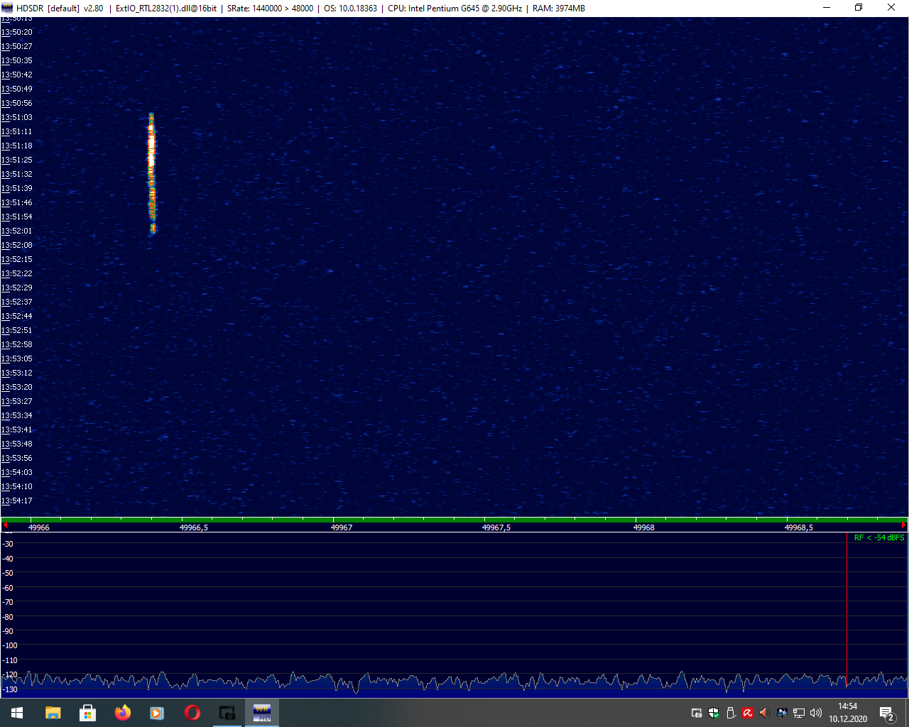

gerade ist ein Mordsbrummer dur chgeschlichen.
Er hat keinen Ton von sich gegeben. Das liegt wohl daran, dass er einen Frequenzversatz von 3,5 kHz hat.
Gruß Thomas

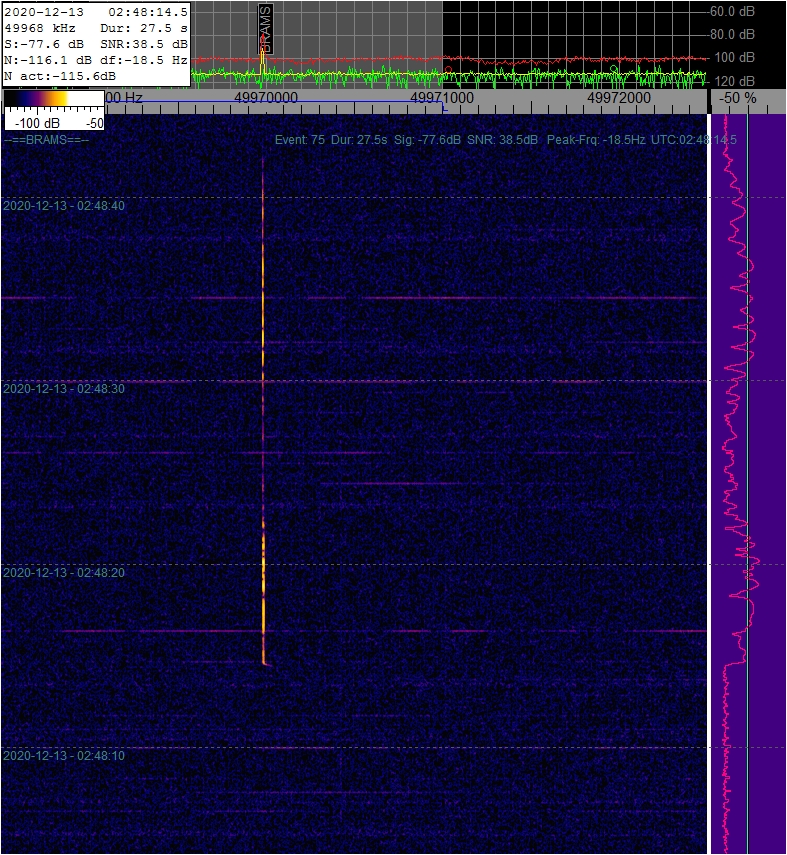

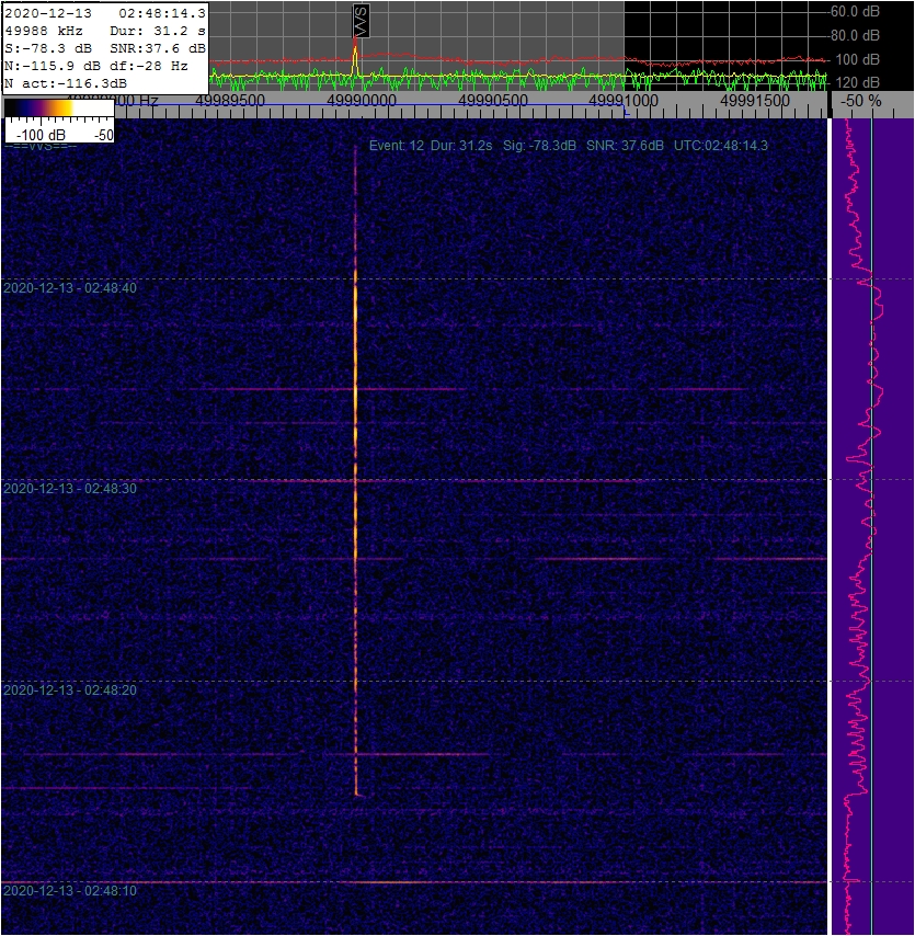

Moinmoin,
heute mal was aus der BRAMS-Sammlung, die Bedingungen für die Darstellung von Rauchern sind hier einfach besser als bei Graves. Hier mal 2 ausdauernde Exemplare von gestern:
und:
Die Aktivität nahm im Verlauf noch zu, die letzten 24h war richtig was los! :cool:

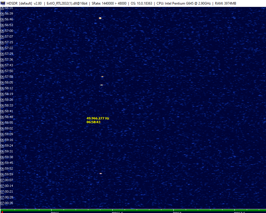

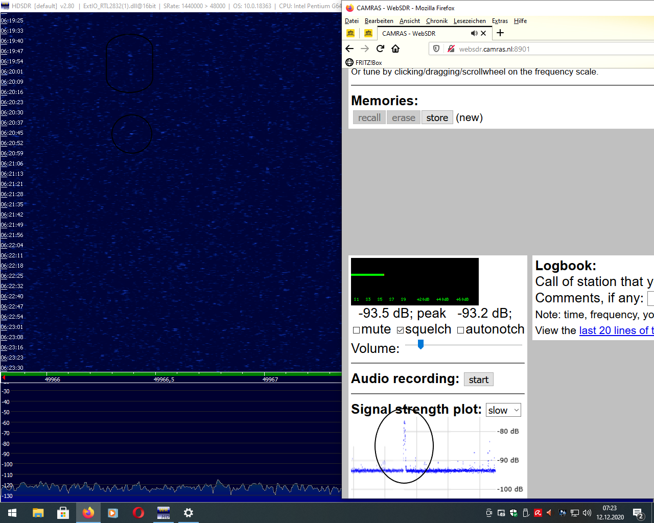

Guten Morgen,
ich bin derzeit ein wenig am tüfteln. Am RF-Display hab ich den Kontrast auf maximum, den Zoon ebenfalls und die Speed auf minimum. Am Helligkeitsregler spiel ich noch.
Der Peak um 6:20 bei CAMRAS dürfte vom selben Meteor stammen wie der mit dem Kreis markierten etwas helleren Sommerspross daneben. Die beiden im Oval könnten ebenfalls Einschläge sein. Ich versuch mal, die Helligkeit etwas runter zu regeln.

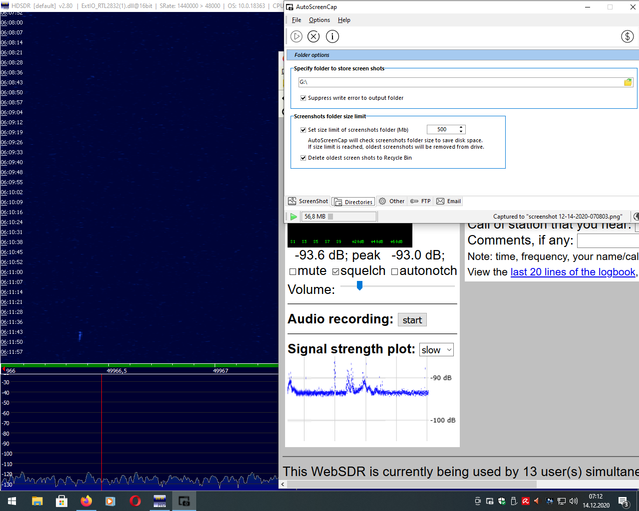

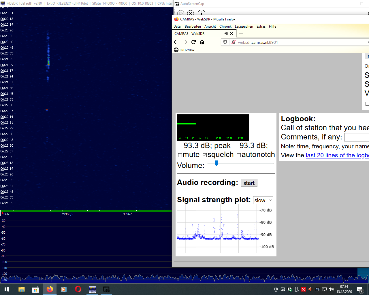

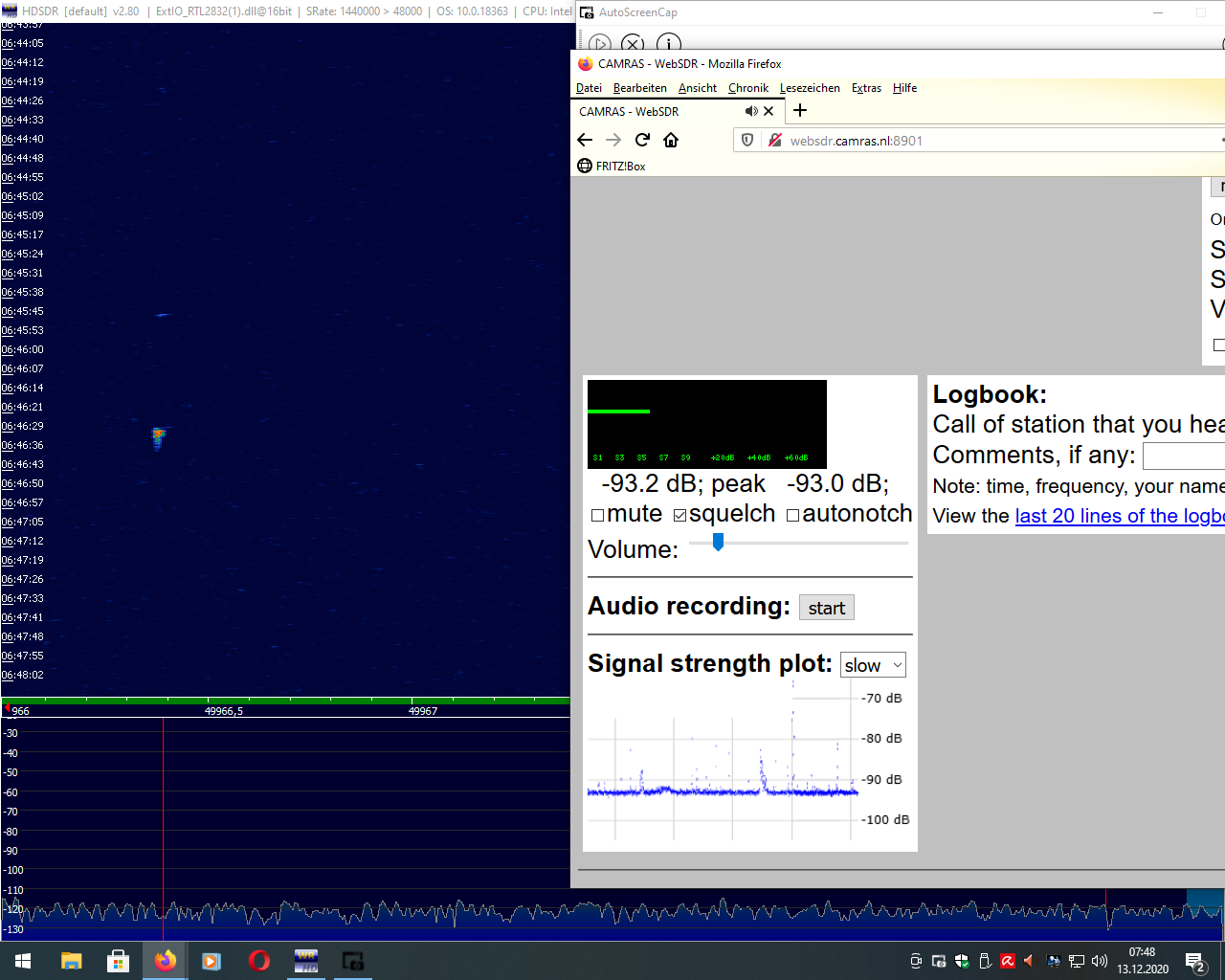

Guten Morgen,
ich war heute wieder von 6:00 bis 7:00 UT auf Wache. Dabei hab ich sowohl CAMRAS als auch mein System mit dem Rohrdipol auf dem Dach im Einsatz gehabt und beides mit dem Auto Sreen Cap alle 4 Minuten archivieren lassen.
Dabei wurden insgesamt 55 Einschläge registriert, 52 von CAMRAS , 19 von mir und 12 von beiden.
Ich muß schon sagen: Es hat geprasselt. Und dabei ist der Höhepunkt der Geminidn erst für Morgen angekündigt.
Gleich der erste um 6:00 UT ist bei mir nur schwach, aber beim Holländer stark mit -60 dB durchgepfiffen.
Der um 6:20 UT war der heftigste bei mir mit einer Dauer von ca. 1 Minute.
Dann gab es zwei Ereignisse um 6:39 und 6:44 UT, bei denen es sich um dien selben Einschlag handeln könnte, weil sie jeweils nur mit wenigen Sekunden Versatz von beiden Antennen registriert wurden
Hier noch ein Screenschuß von 6:48 UT mit drei Echos: 6:44:19 schwach , um 6:45:45 UT etwas stärker und um 6:46:29 ein Kracher.
Gruß Thomas

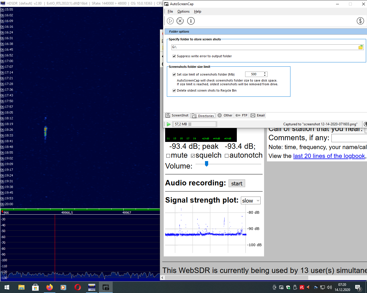

Guten Morgen,

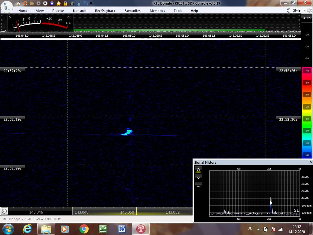

heute hab ich zwischen 6:00 und 7:00 UT insgesamt 17 Ereignisse gezählt. 6 beim Holländer lauter als -80 dB und 12 mit meiner Sitzstange überm Dach. Ein Einschlag um 6: 19 UT ist von beiden Antennen registriert worden.
Um 6:40 UT hat meine Antenne ein merkwürdiges Echo aufgefangen
Gruß Thomas
Eventuell ist Wind die Ursache, s. Link unter Doppler Shift.
Wind, auch in großer Höhe, kannst du dir auf windy.com anschauen.
Hier hatte ich auch ungewöhnliche Formen beobachtet.
Viele Grüße,
Wilhelm

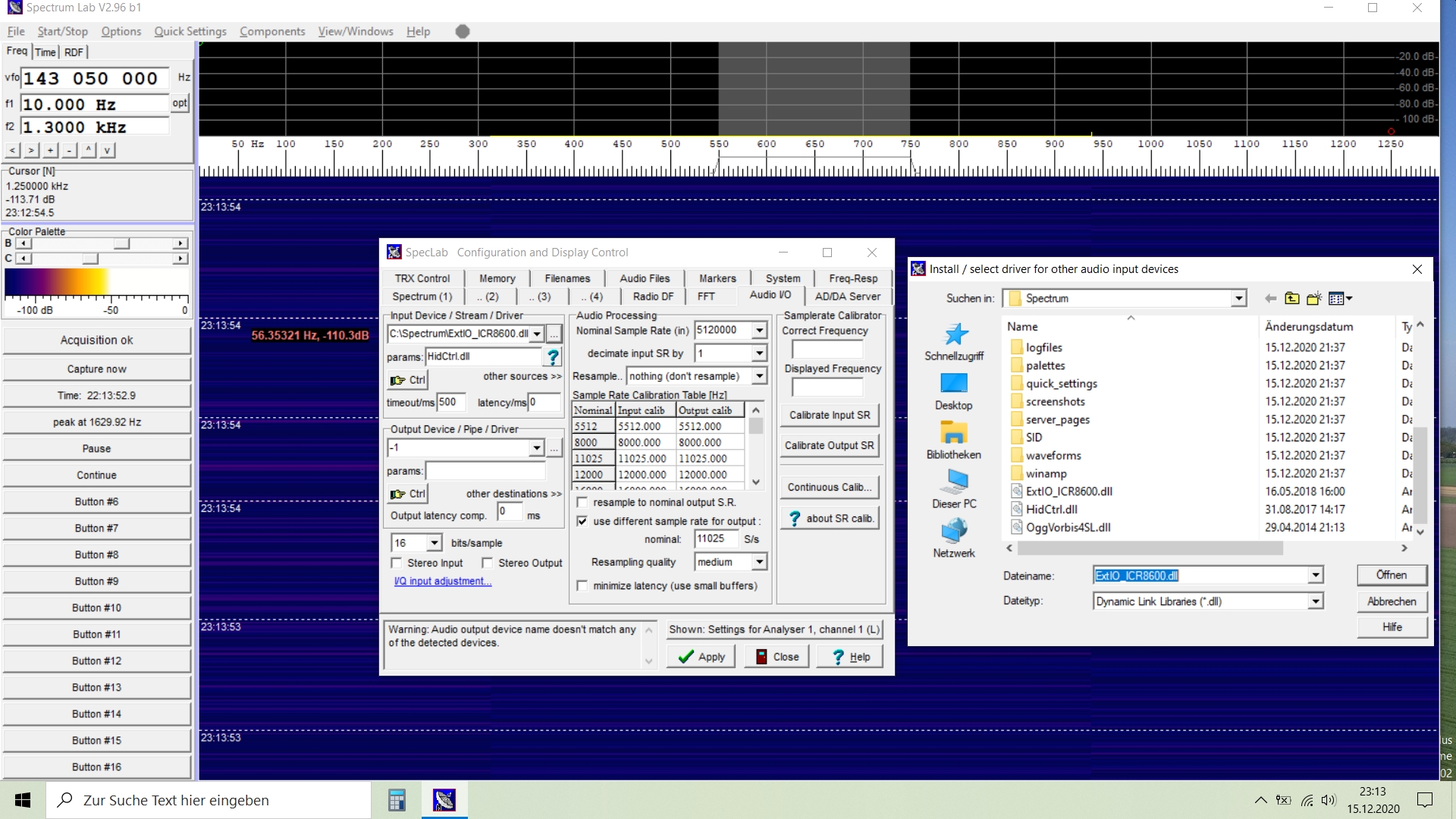

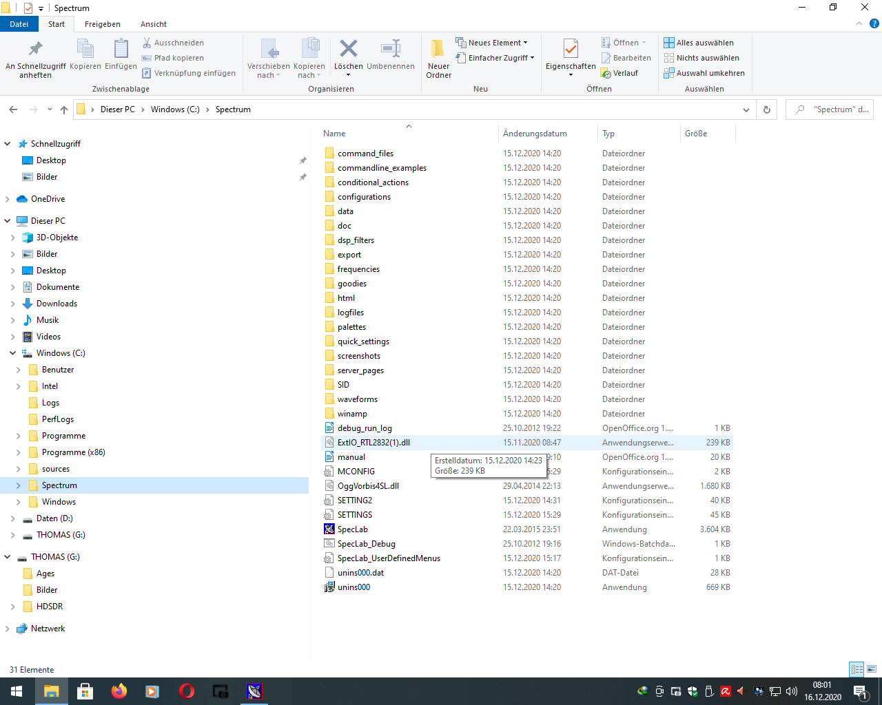

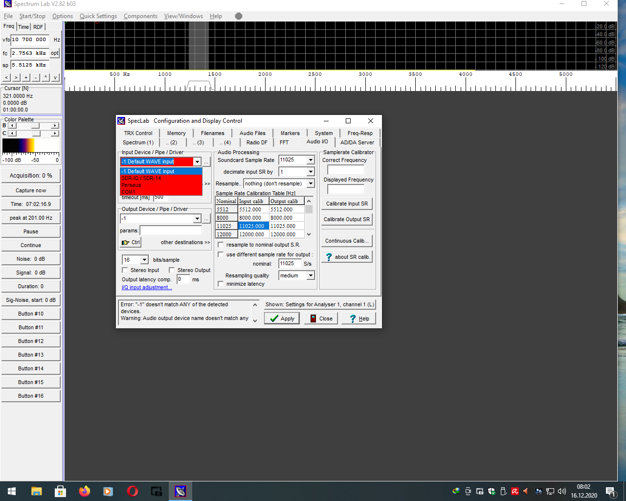

ich versuch gerade Spectrum Lab mit dem SDR-Stick zum laufen zu bringen. Das Programm hab ich auf dem PC installiert. Den ExitIO ins Verzeichniss kopiert. Aber Weiter bin ich nicht gekommen.
Gruß Thomas

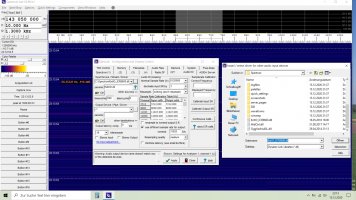

Okke,
ich habe ein ähnliches Problem.
Im Prinzip läuft es, nur der Ton geht noch nicht.
Ich hätte gerne das das Spektrum mit hoher Auflösung, aber nur ein paar 100 Hz breit. Geht das?
Danke schon mal in Voraus,
Wilhelm

Was Spectrum Lab angeht, stecke ich hier fest
