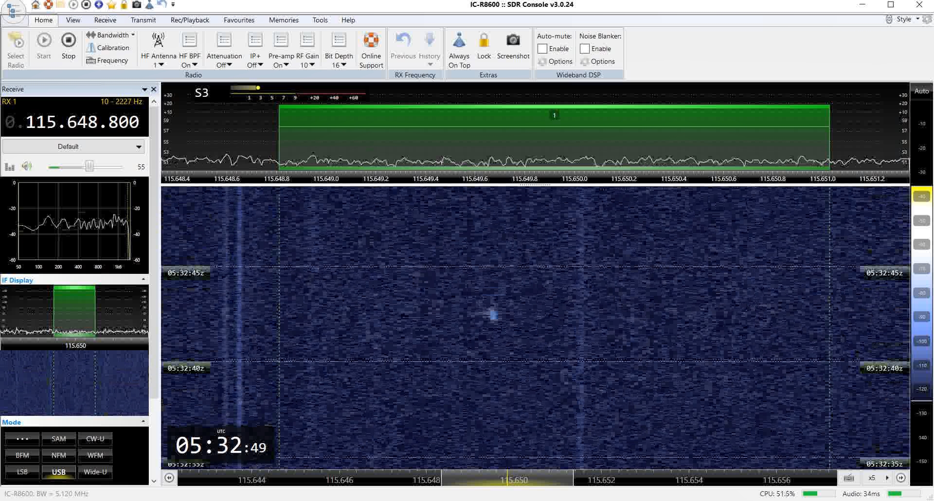

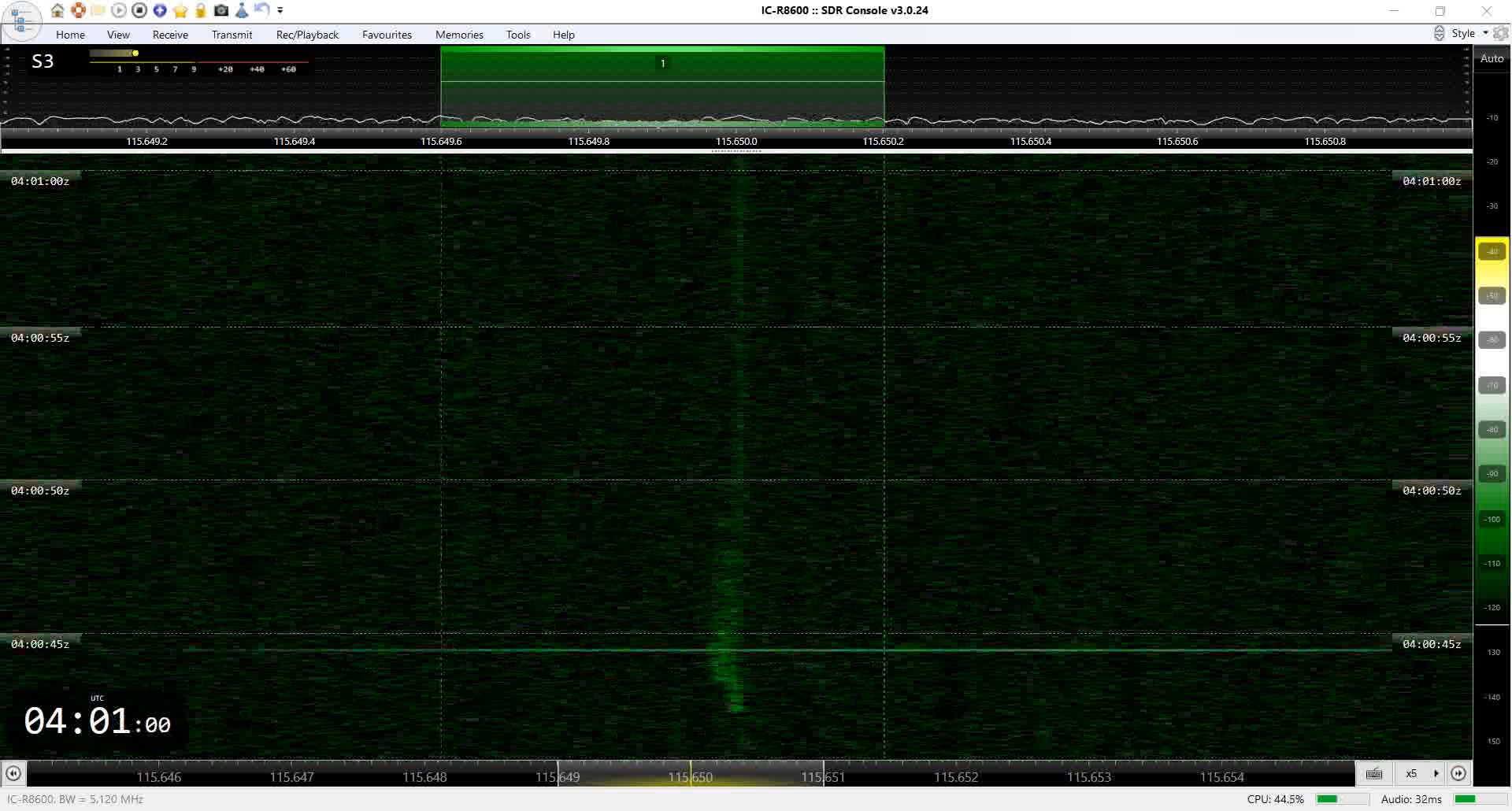

hatte mich auf die Idee gebracht, Meteore mit einem DVOR Radar zu beobachten, siehe auch hier:
Gestern und heute habe ich viele Ereignisse aufgezeichnet. Die Zeiten sind in UTC angegeben. Besonders heute Nacht war viel los, siehe auch im GRAVES Thread. Da man nie irgend welche Artefakte ausschließen kann, habe ich den Titel mit einem Fragezeichen versehen und nenne die Ereignisse Echo.
Die blauen Bilder in diesem ersten Post sind vom 12.12.2020.

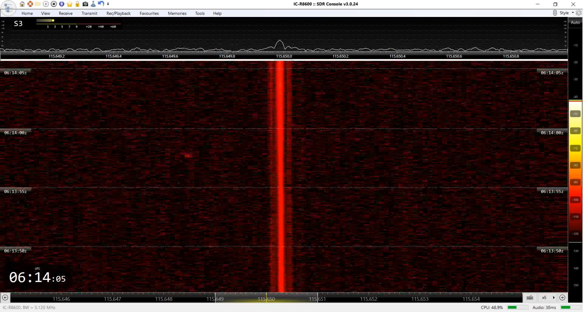

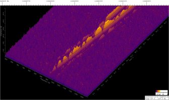

Wie ein Flugzeug aussieht, ist noch mal in Bild 1 gezeigt.

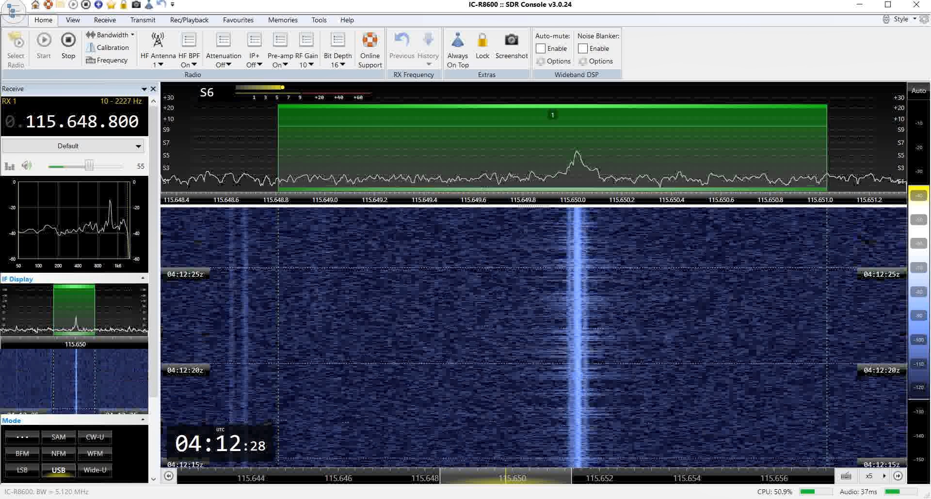

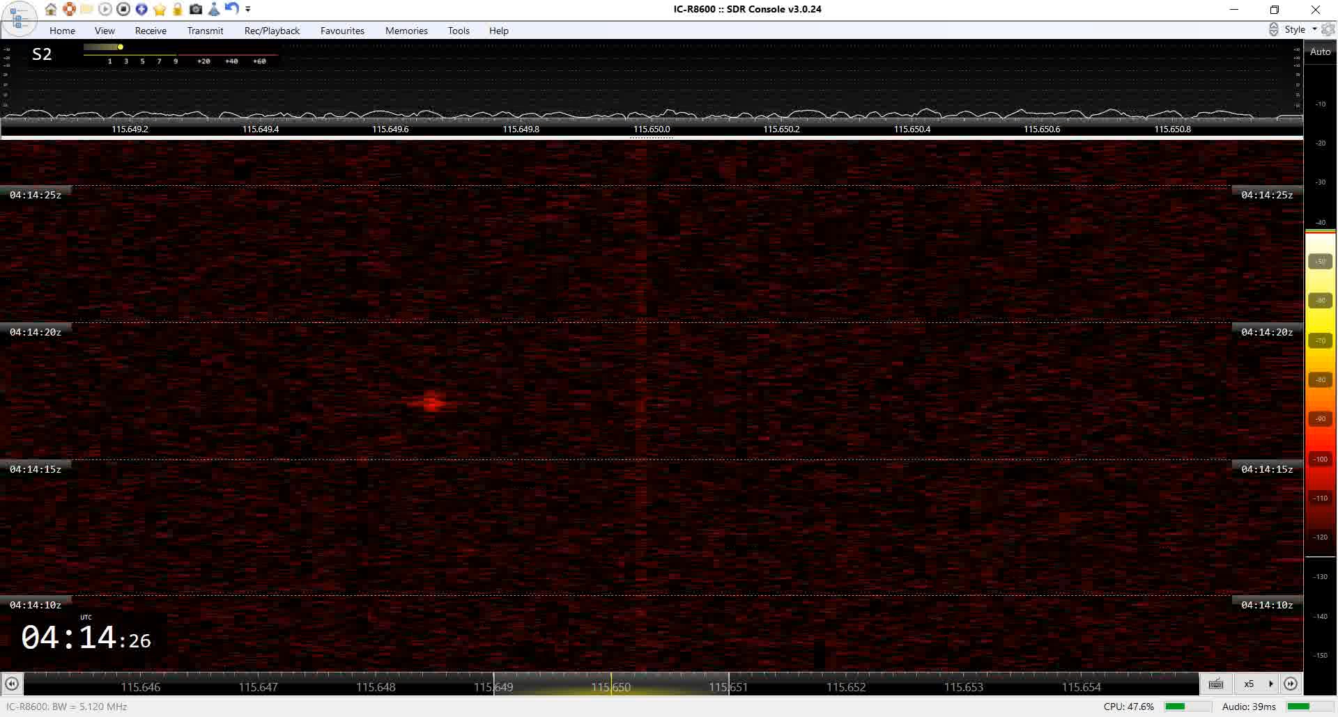

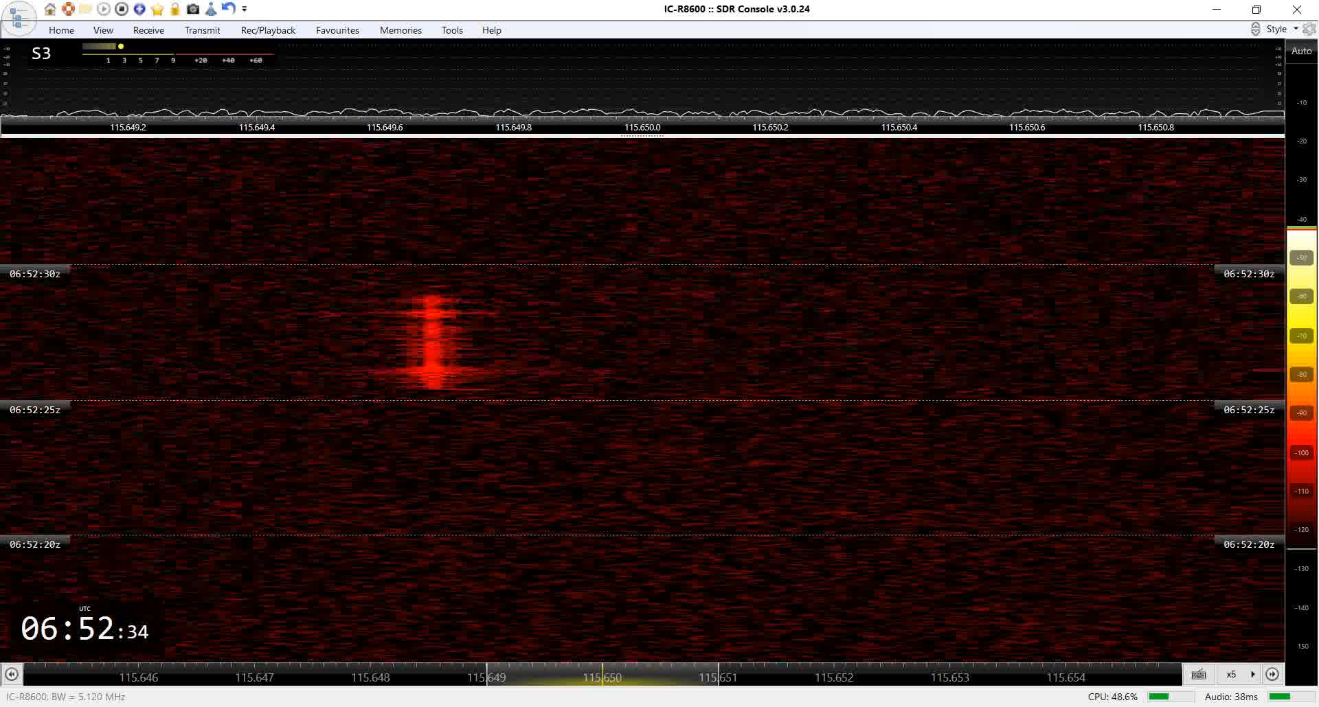

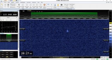

Das DVOR Hamm sendet auf 115.65 MHz. Ein Echo, das offenbar kein Flugzeug ist, zeigt Bild 2.

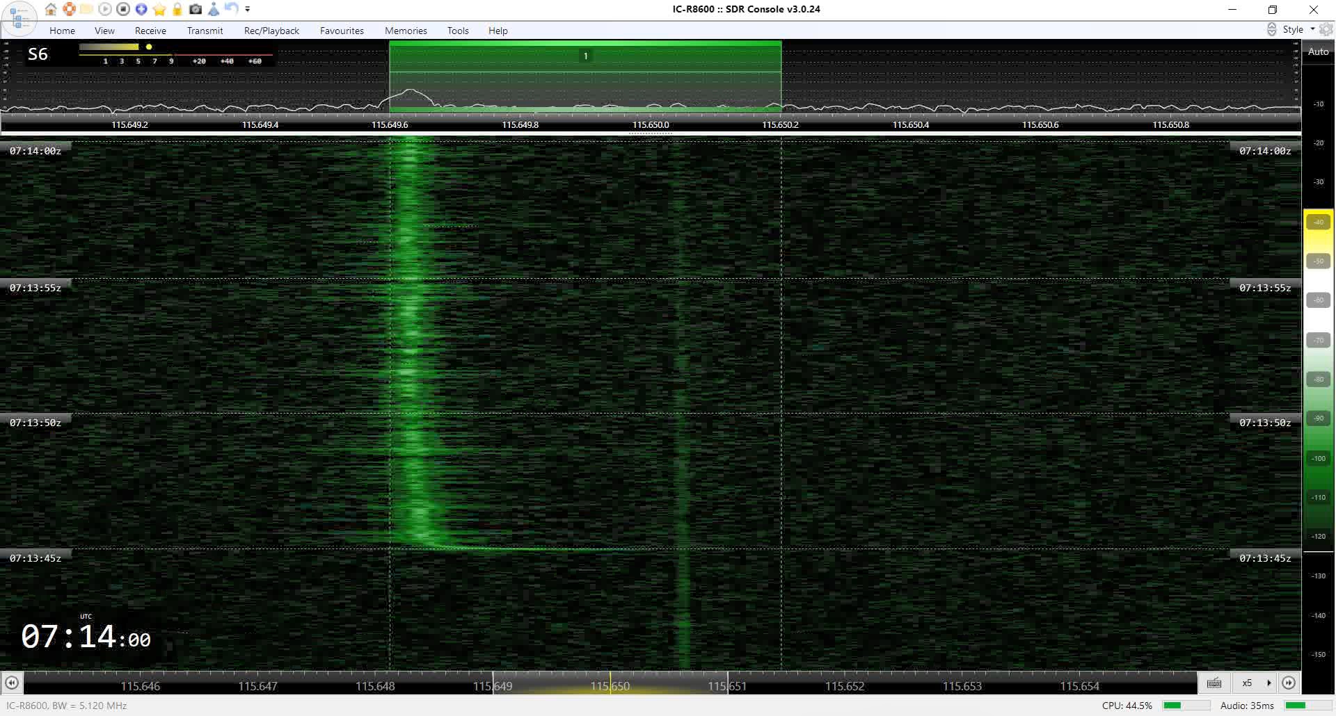

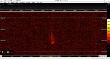

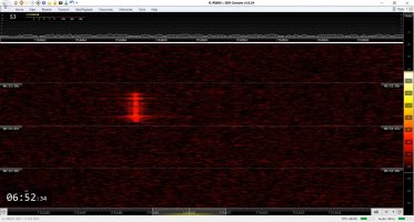

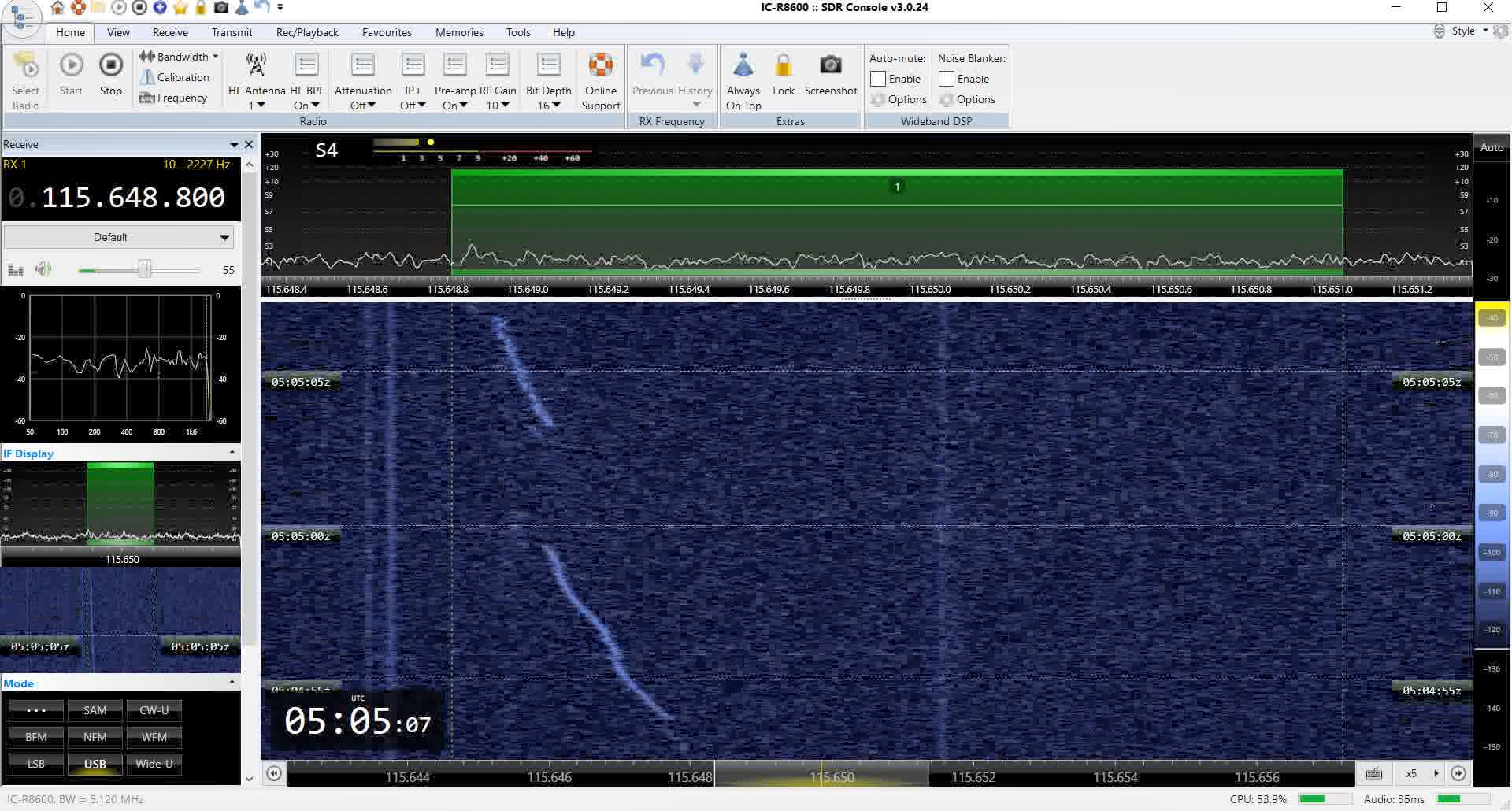

Es gibt auch viele Echos etwa 400 Hz tiefer, siehe z.B Bild 3. Dazu mehr in #2.

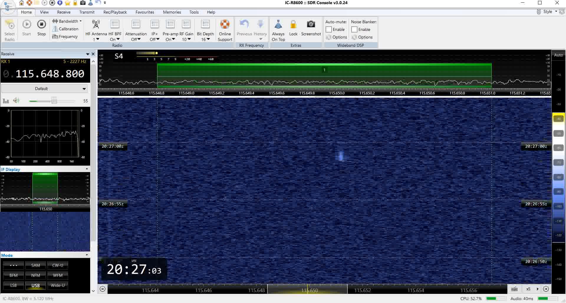

Die Echos auf Bild 4 kann ich zur Zeit nicht zuordnen.

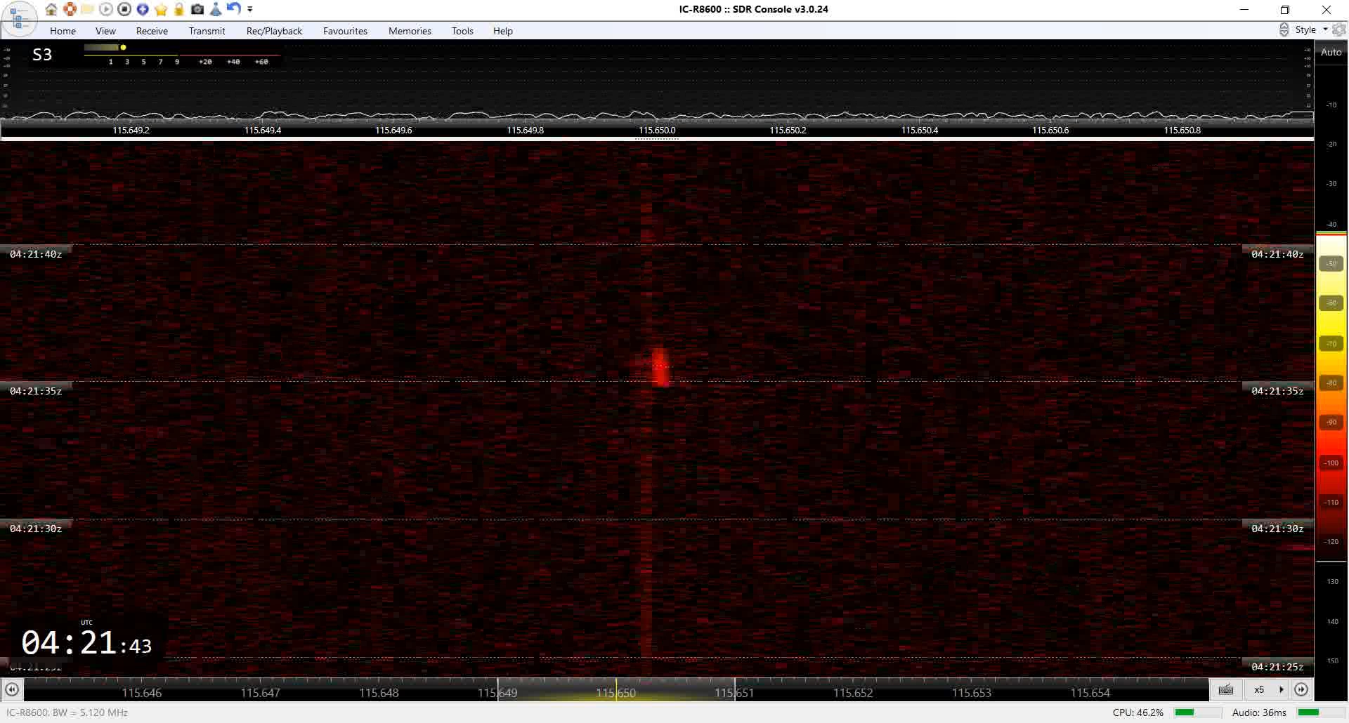

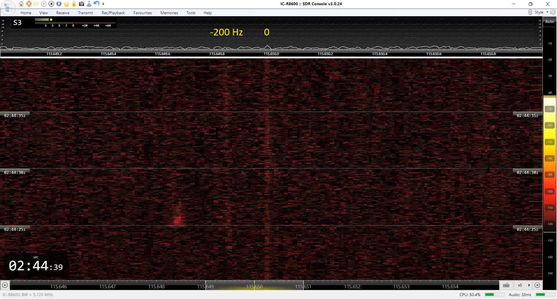

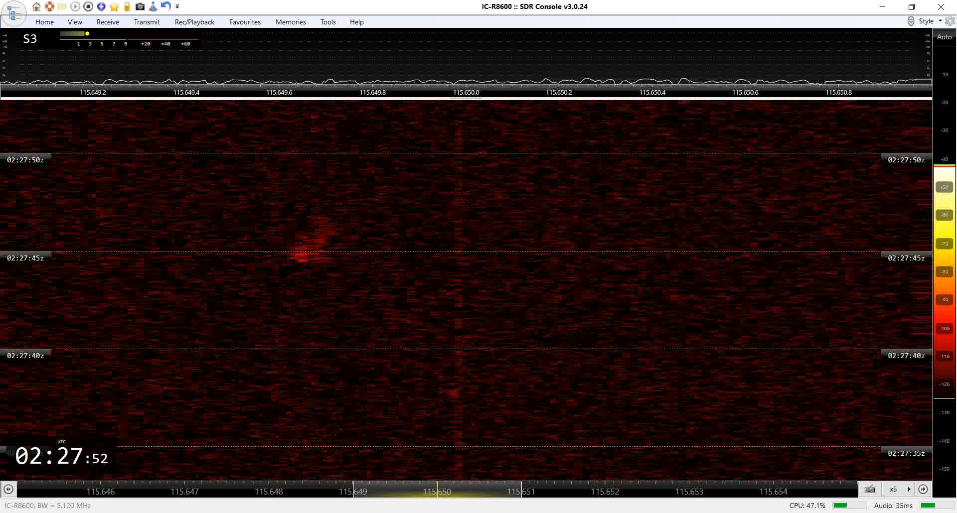

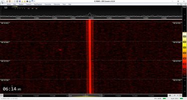

In diesem Post sind Bilder vom 13.12.2020. Es sind nur ein paar Treffer abgebildet. Das Erstellen einer Okke-like Tapete würde einen Tag dauern.
Auch heute Nacht gab es viele Echos bei etwa -400 Hz.
Wir wohnen hier nahe an der Grenze zu den Niederlanden. Vielleicht steht dort das Radar.

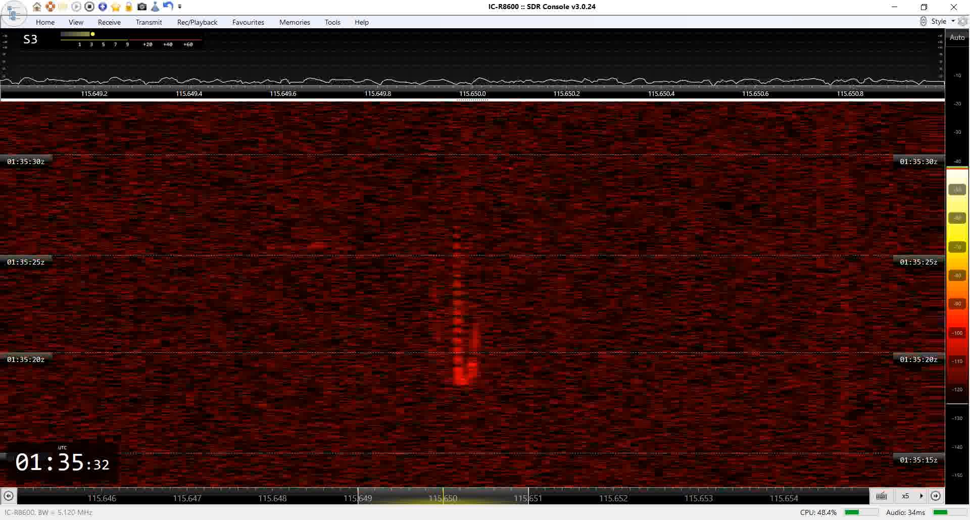

1:35, Echo auf 115.65 MHz und kleines Echo bei -400 Hz.

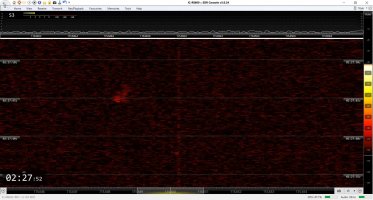

2:27, Echo bei ca. -400 Hz.

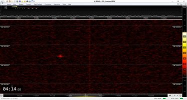

4:14, Echo bei ca. -400 Hz.
4:21, Echo auf 115.65 MHz.

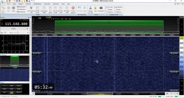

6:14, Flieger bei 115.65 MHz und Echo bei ca. -400 Hz.
6:52, starkes Echo bei ca. -400 Hz, vermutlich ein Flugzeug. Vielleicht handelt es sich um ein nicht kontinuierliches Radar.
Was meint Ihr?
Viele Grüße,
Wilhelm

Hallo Wilhelm,
jou, das sieht nach Meteör aus, außer dem "Balken" in 6_14.jpg, dessen Ursprung ist irgendwie... anders... :unsure:
Was mir noch auffällt, sind die genau je -400Hz abweichenden Signale. Warum alle genau -400Hz? Das sieht nach einer Systematik aus. Die paar Signale sind statistisch noch nicht soo aussagefähig, dennoch eine Auffälligkeit ist da. Evtl eine andere Signalquelle? Evtl die Flugzeuge selbst, die haben ja auch ein eigenes Radar... hmm... :unsure: Interessant!
MG Okke
Hallo!
Nein, eigentlich sendet ein Flugzeug nicht in diesem Frequenzbereich. Das einzige Radar an Bord ist das Wetterradar und das liegt in der Gegend von 10GHz.
Ich tippe eher auf den Dopplereffekt. Erstens nutzt den das Doppler-VOR (DVOR) für sein eigenes Funktionsprinzip (und zwar mit einem Frequenzhub von 480Hz) und zweites könnte es noch eine Dopplerverschiebung durch die Relativbewegung zum Meteor geben, die auch ungefähr in dieser Größenordnung liegen würde. Sofern mich mein antiker Taschenrechner nicht im Stich gelassen hat.
Maximilian
Ok, dachte mir schon sowas, aber ausschließen konnte ich es nicht, also lieber mal fragen... ;)
als Grundannahme ist das zunächst auch der richtige Ansatz.
Aber warum jedesmal genau ein und derselbe Wert? Eine gewisse Streuung würde man doch erwarten...? Ich finde das auffällig :unsure:
Dennoch zeigen die Signale 1_35, 2_27 brav Dopplereffekte, die wohlbekannten Mustern gleichen. Da hilft wohl nur weiterbeobachten... ?️
Bin mal gespannt, was Wilhelm da noch sammelt, der 8600 ist ja wohl inzwischen mit dem PC verbunden, dann sollte das automatische Loggen auch klappen, man kann ja nicht die ganze Zeit vor Kiste "rumlungern"... :LOL:
(boah, während ich schreibe, pfeifts hinter mir immer wieder ausm Lautsprecher, mal kukn gehen...)
Okke

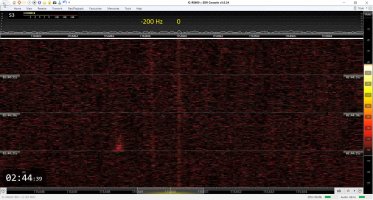

Danke für eure Denkanstöße.
Okke, gut ist, dass du prinzipiell Meteore bestätigst.
Das Gerät loggt immer, wenn ich schlafe.
Ich nehme ein Zeitraffer Video mit ein Bild pro Sekunde auf. 7 1/2 Stunden Full HD ergaben letzte Nacht 880 MByte.

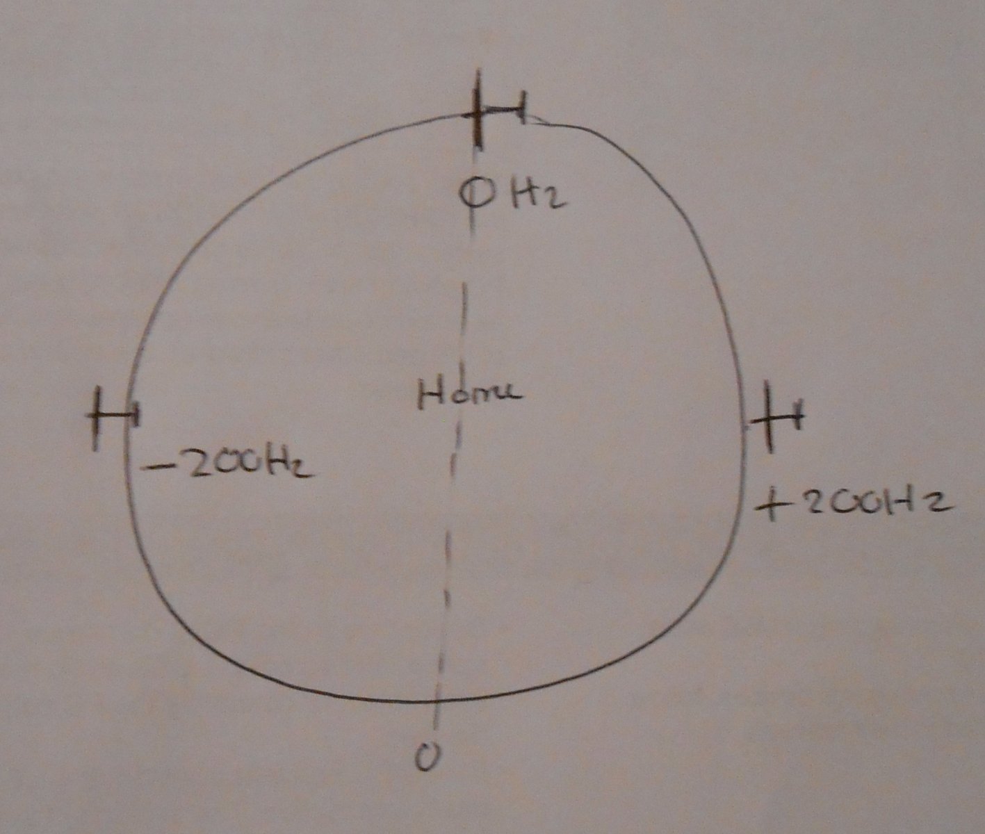

Hier noch ein Wert für die weiteren Überlegungen:
Die bisher maximal beobachtete Dopplershift der Flugzeuge ist 200 Hz. Die Verschiebung hängt davon ab, wo das Flugzeug passiert.
Das Echo bei ca -400 ist unabhängig davon.

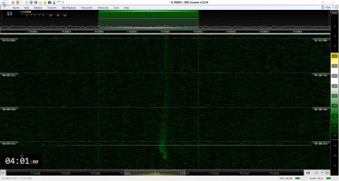

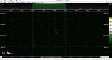

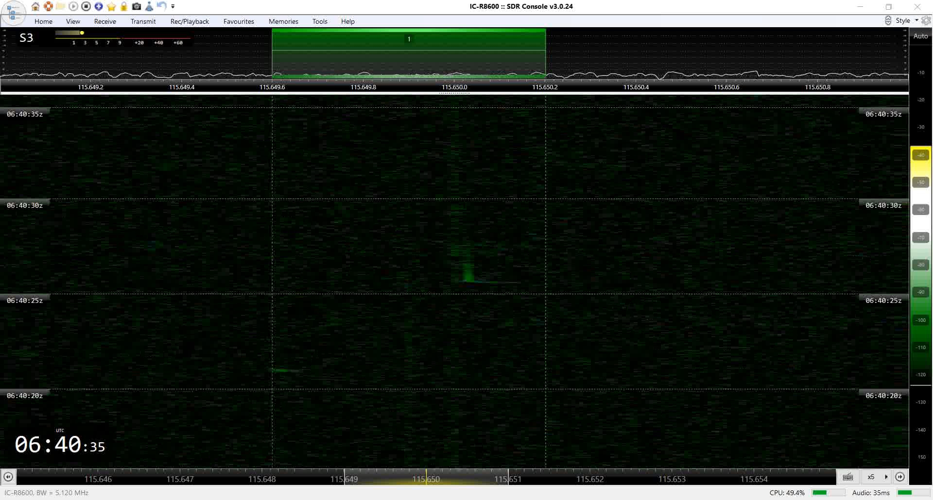

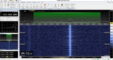

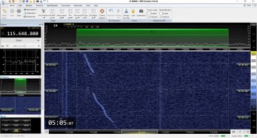

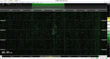

es gab wieder viele Hits im Münsterland. Eine kleine Auswahl, die sich stark von einem Flugzeugecho unterscheiden, ist abgebildet.

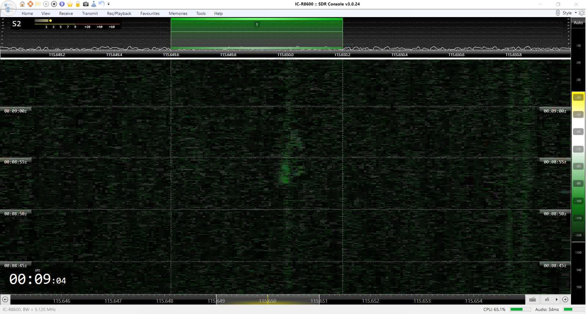

0:09, C-Form
4:01, Raucher??

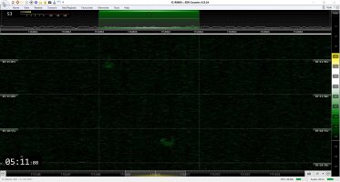

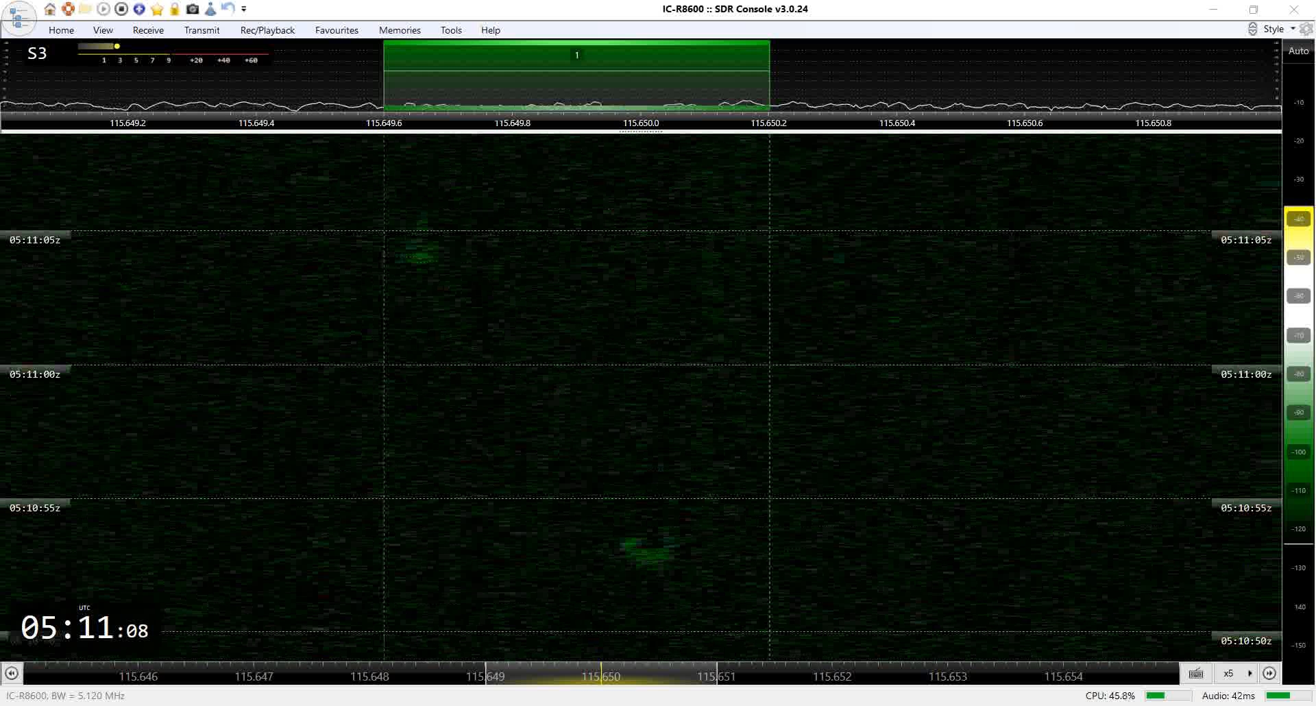

5:11, U-Form, auch ein Signal bei ca -400 Hz. Dazu später mehr.
6:40, eventuell ein Raser

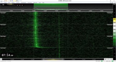

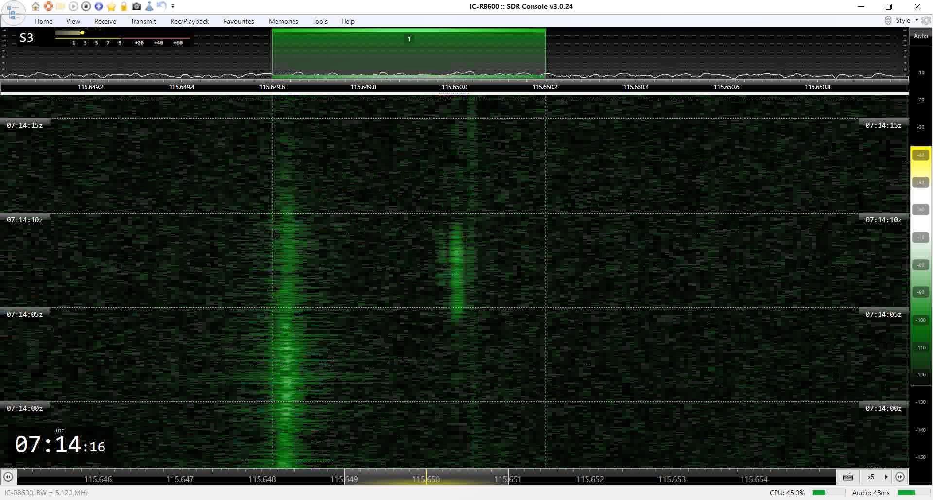

Die Signale bei ca -400 Hz stammen wohl von einem kräftigen Radar. Es sendet nicht kontinuierlich oder läuft um. Den Träger habe ich noch nie gesehen. Das Echo hier um 7:14 stammt von einem Flieger.
Viele Grüße,
Wilhelm

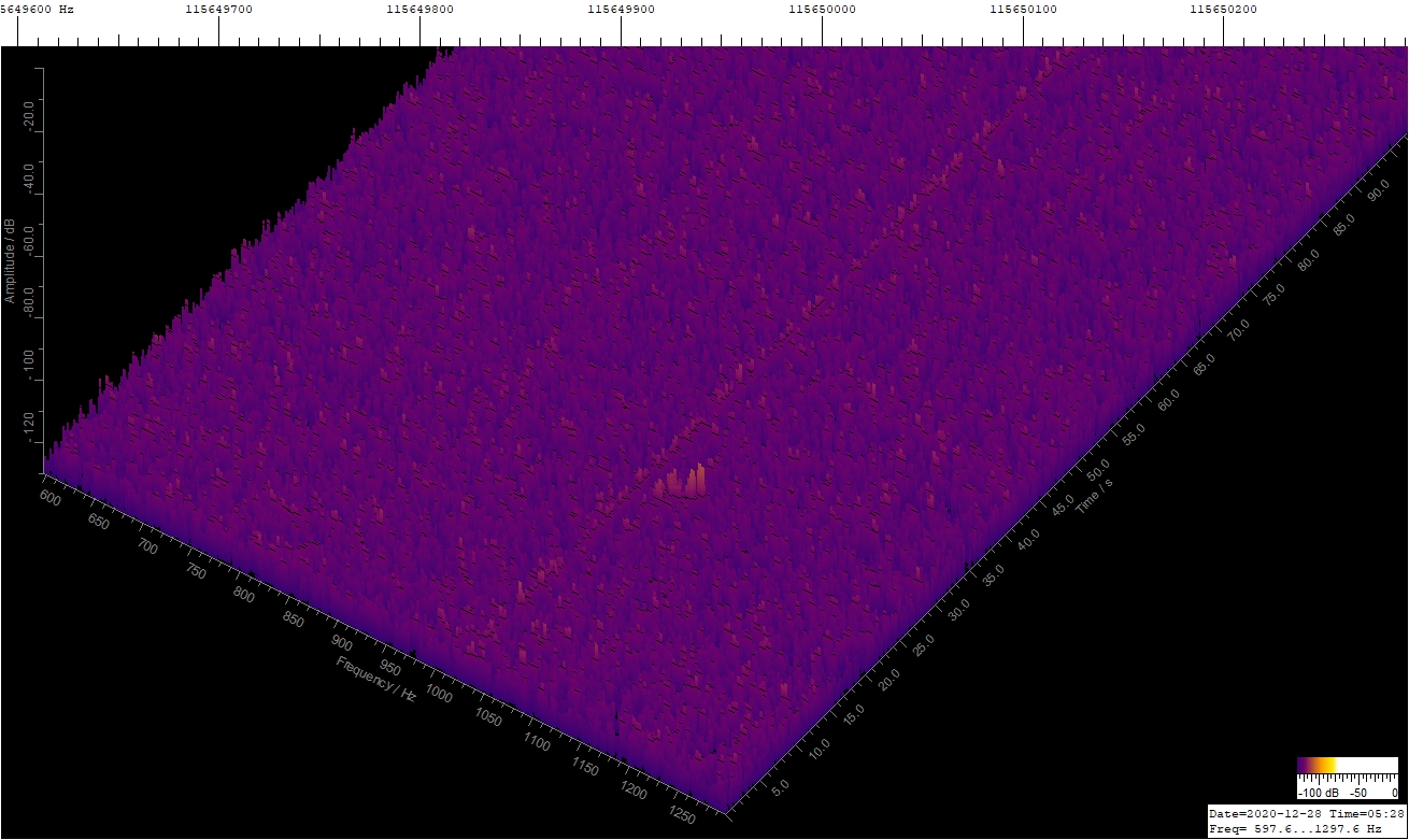

Guten Morgen,
heute Nacht hatte ich auf DVOR Hamm geloggt. Außer ein paar klitzekleine Meteore kamen nur Flieger vorbei.
Zumindest hat mein System fehlerfrei geloggt. Der Stick war ganz frisch formatiert und das Internet war aus. Vermutlich ist mein PC etwas schwach.
Viele Grüße,
Wilhelm
