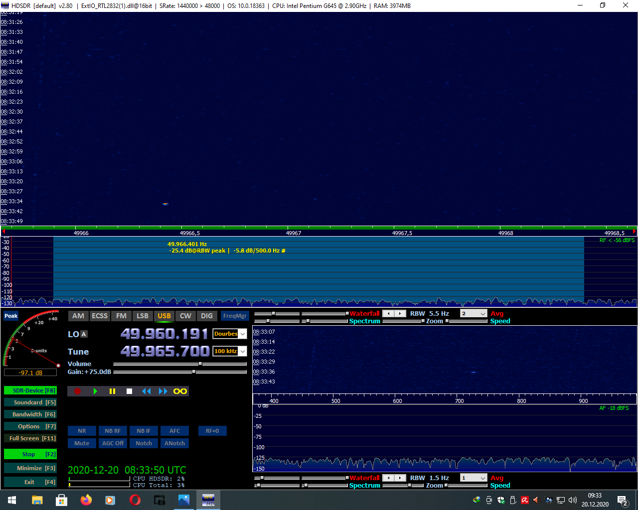

Hier mein letzter Stand:
Der Ton funktioniert jetzt. Es fehlte bei Start/Stop ein Häkchen und natürlich die Einstellung, die Okke genannt hatte. Danke!
Die Frequenzeinstellung verstehe ich noch nicht.

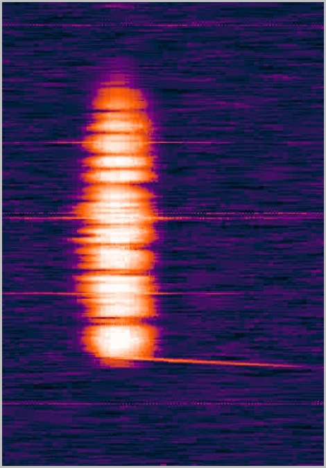

In der Mitte soll zB 143050000 Hz liegen und der FFT Bereich soll ein paar 100 Hz breit sein, so dass in etwa so ein Bild wie unten gezeigt rauskommt, aber in high res.

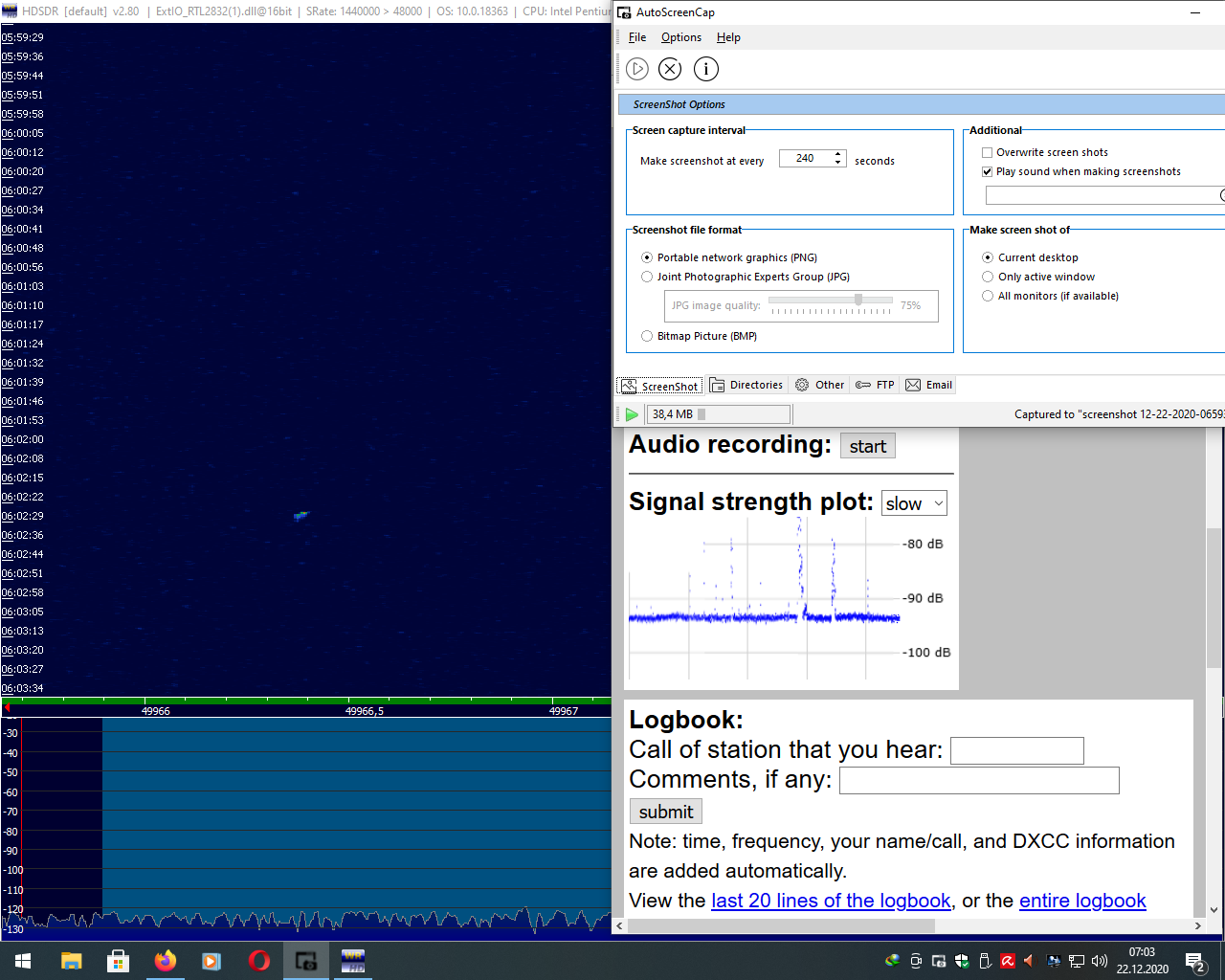

Guten Morgen,
heute Morgen war es ruhger als die Tage zuvor. Ich hab zwischen 6:00 und 7:00 UT nur 9 Ereibnisse registriert, davon 7 bei Camras und 6 bei mir, 2 bei beiden.
Die Einschläge waren auch schwächer.
Gruß Thomas

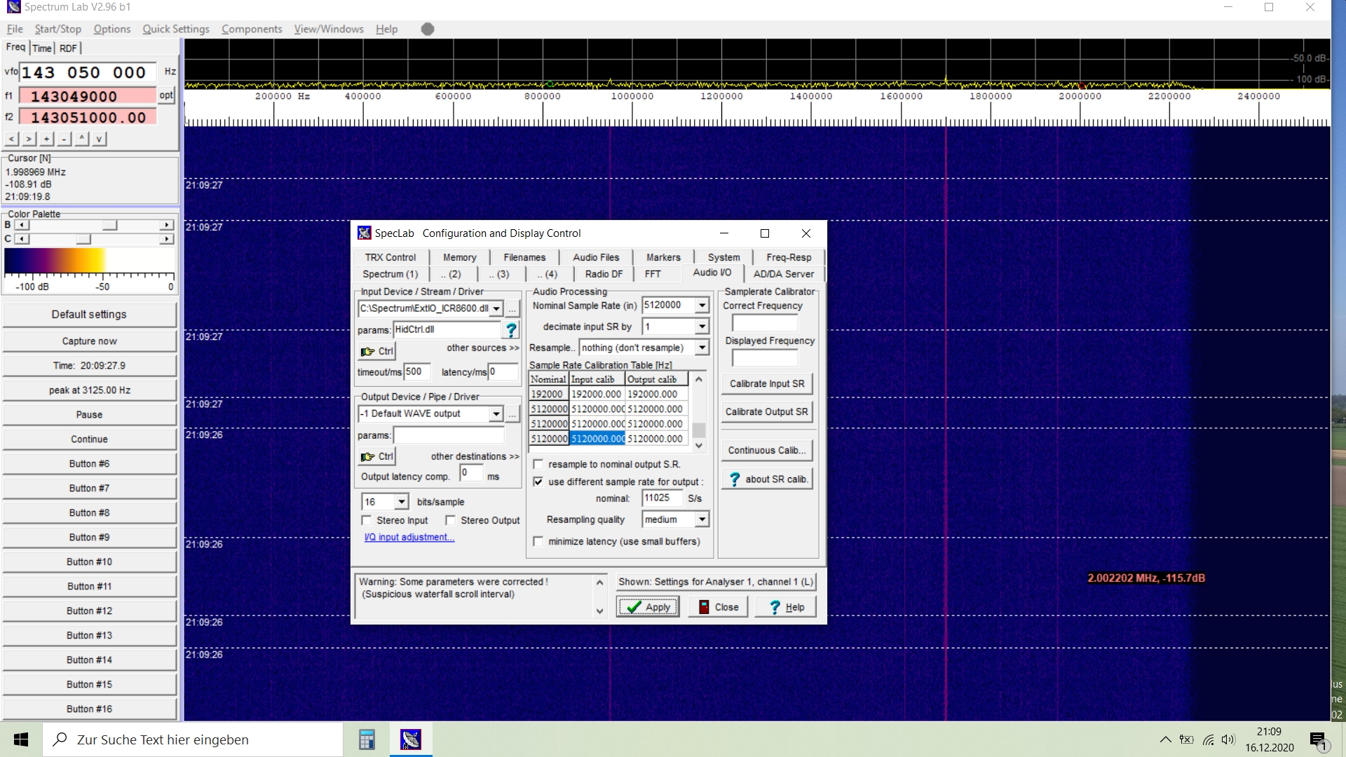

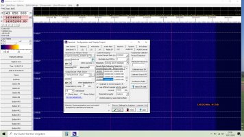

Moinmoin,
vorneweg: SpecLab ist nicht mein bevorzugtes Programm zum "Frequenzsurfen" und "ma-eben-schnell-kukn", aber das tue ich auch so gut wie nie und wenn, dann mit SDR# oder auch HDSDR. Die Frequenzeinstellerei bei SpecLab ist schon.... etwas aufwändig... :rolleyes:

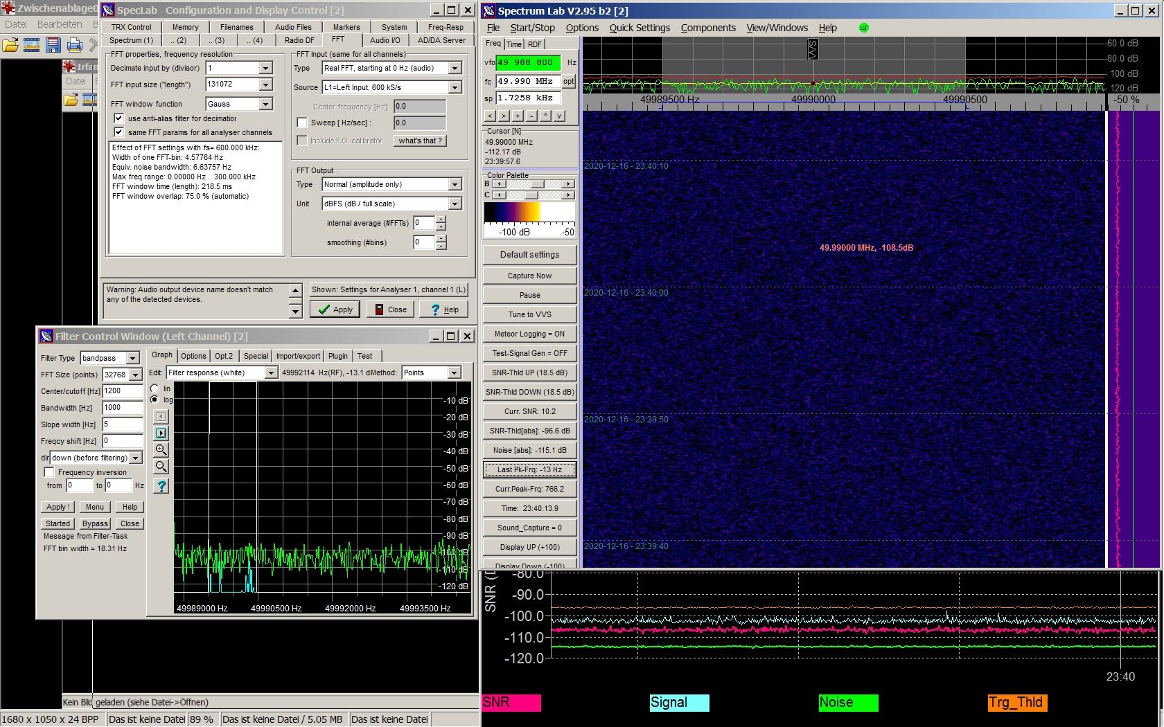

schau mal den Screenshot hier:
Im Tab "FFT" gibts links oben "Decimate input...." und "FFT input size". Mit diesen beiden bestimmt man im wesentlichen die Auflösung. Ein Blick in das Anzeigefensterchen darunter zeigt einem die entsprechenden Werte an. In dieser Einstellung sind es bei mir 4,577...Hz Auflösung.
Für die Anzeige im und um den Wasserfall nehme ich die Filtereinstellungen (Components-->Circuit(oder so)-->Filter Settings). Erst damit kann ich den Anzeigebereich so einstellen, daß SL beim nächsten Neustart wieder mit genau diesen Einstellungen startet (SL merkt sich diese Einstellungen beim Beenden, man kann sie aber auch dezidiert abspeichern).
Wischdisch: im Tab "Spectrum 1" darf das Häkchen für "One pixel per FFT bin" nicht gesetzt sein, sonst ergibt sich die Auflösung des Spektrogramms aus dem gewählten Anzeigebereich auf dem Bildschirm! ;)

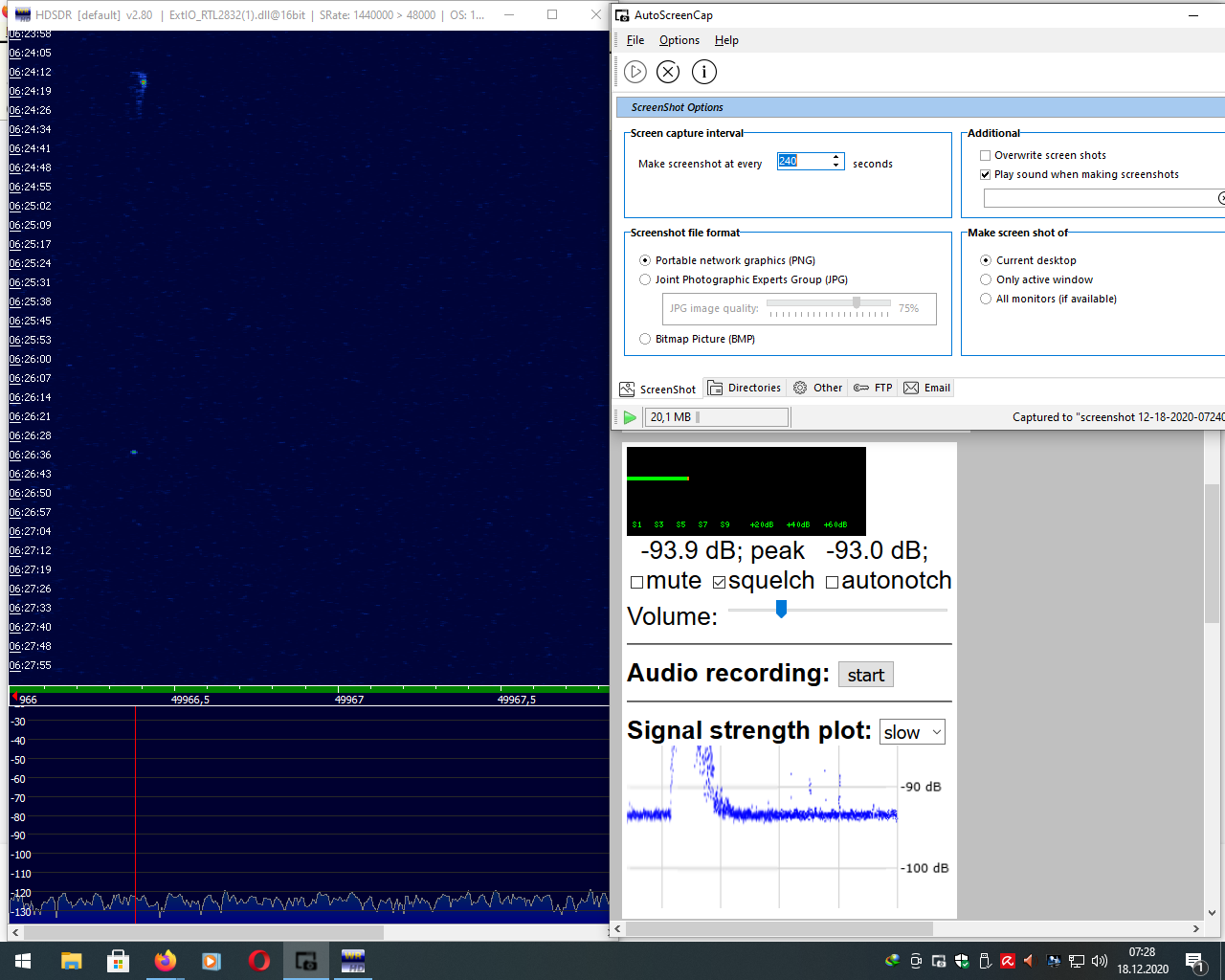

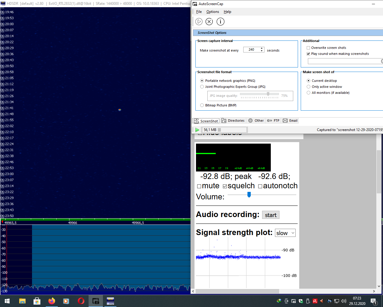

Guten Morgen,

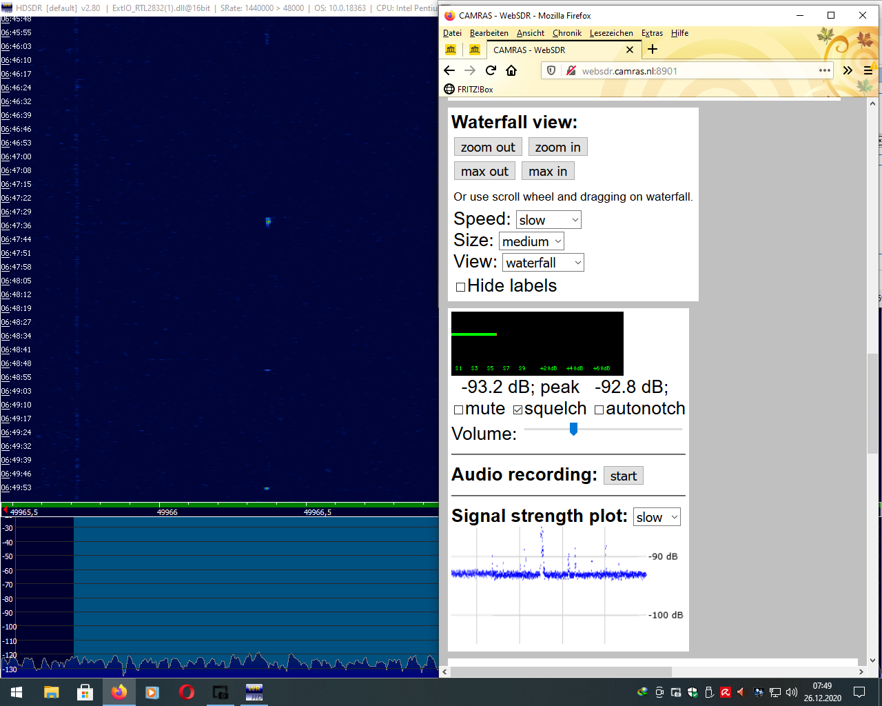

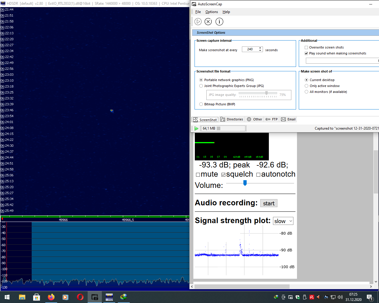

heute war zwischen 6:00 und 7:00 UT mehr los. Ich hab 21 Einschläge gezählt, davon 12 bei Camras lauter als -80 dB und 14 bei mir, davon wiederum 4 bei beiden.

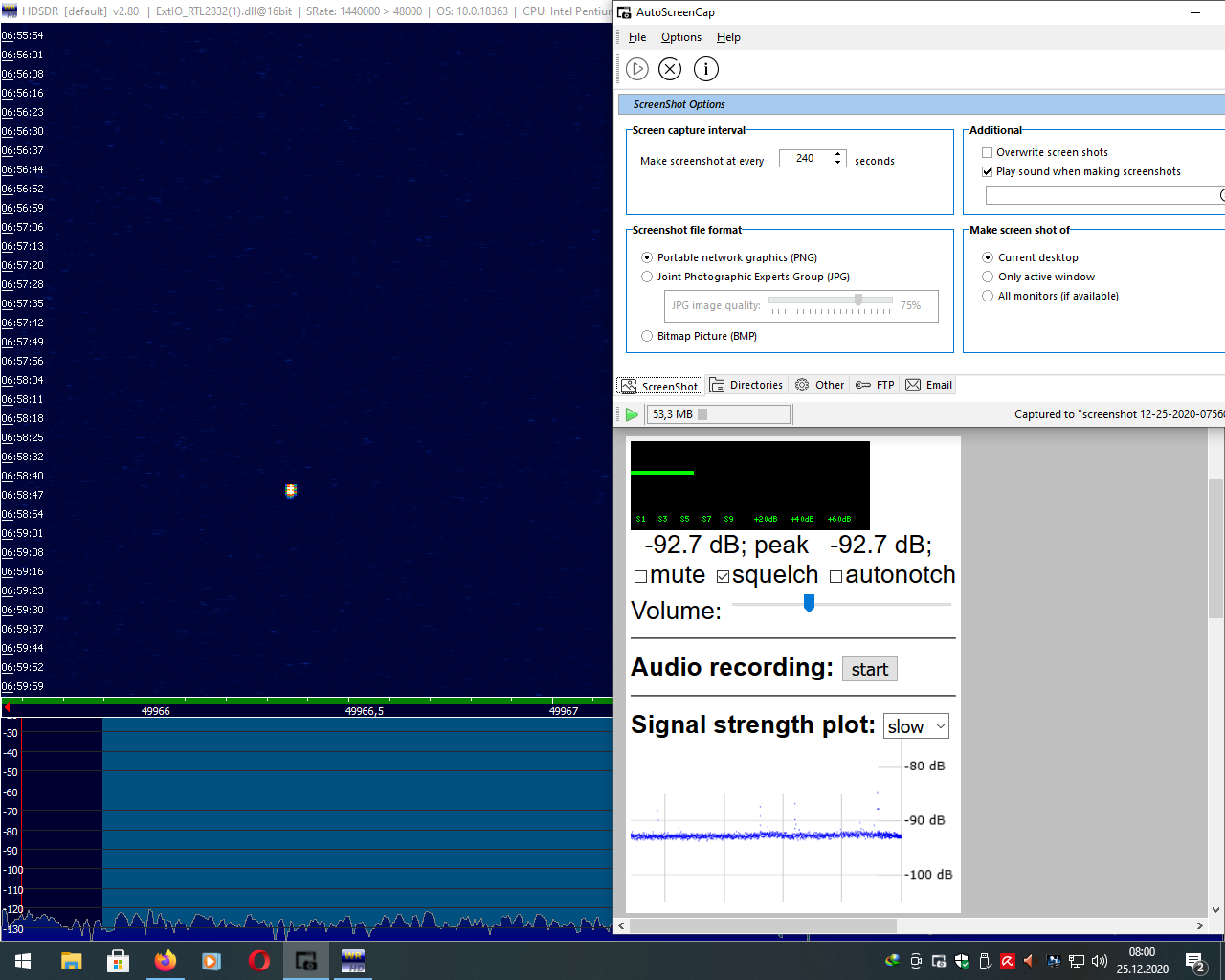

Hier auf dem Screenschuß von 6:28 hat die Skalierung auf dem Signal strength plot gewechselt ind die Spitze des 6:24 UT ereignisses abgesägt.
Gruß Thomas

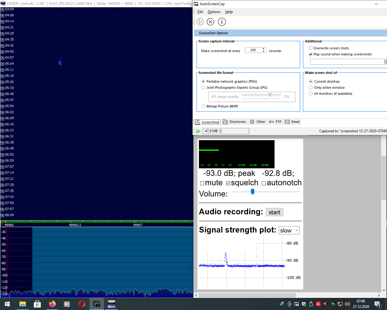

Guten Morgen,

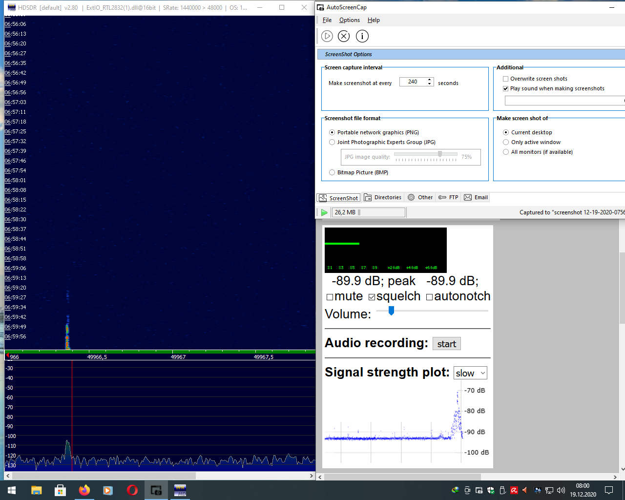

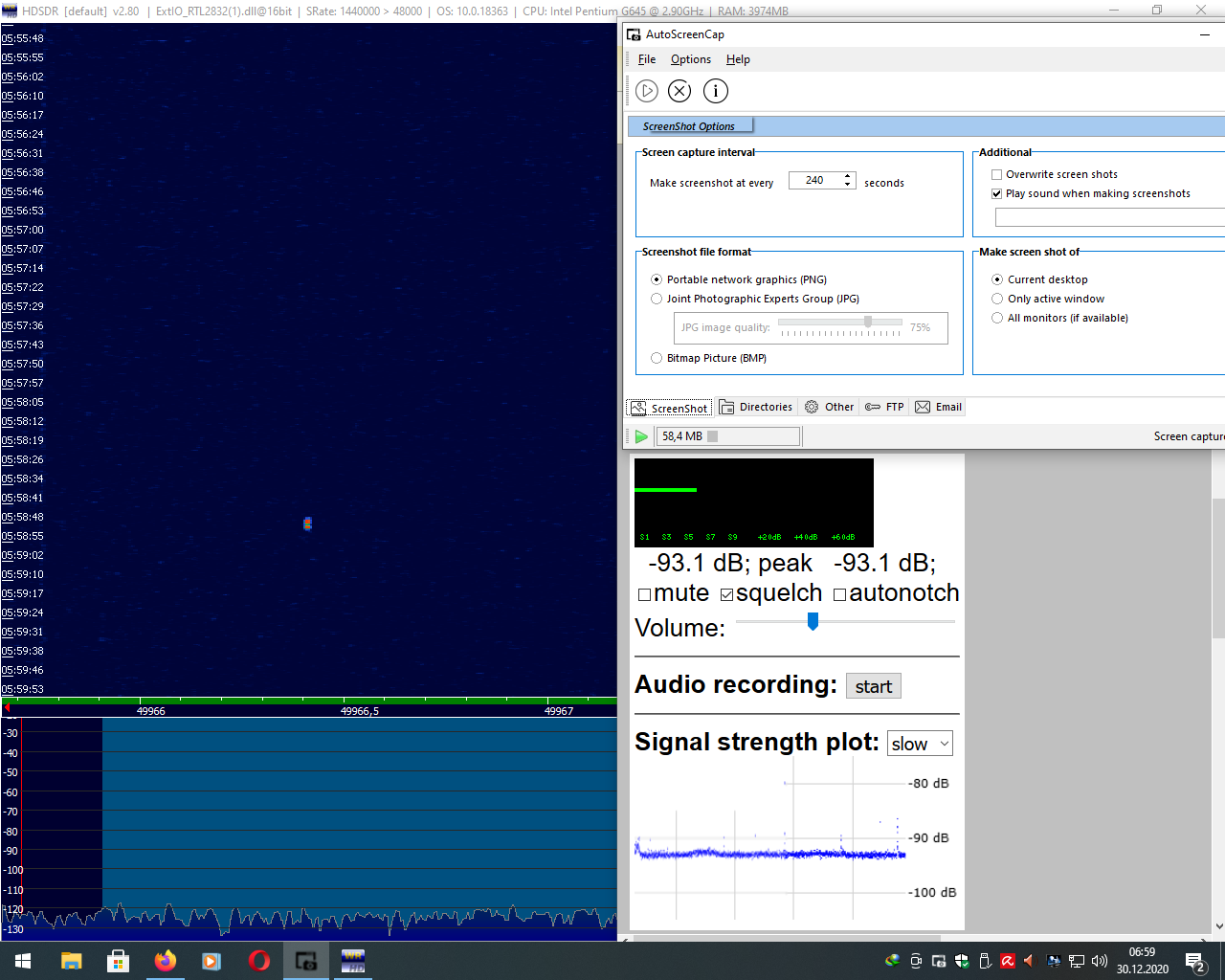

heutehab ich zwischen 6:00 7:00 UT insgesamt 25 Einschläge gezählt, davon 8 bei Camras lauter als -80 dB und 17 bei mir, davon 2 bei beiden Antennen.
Der um 6:59 hat eine ordentliche Bremsspur hingelegt.

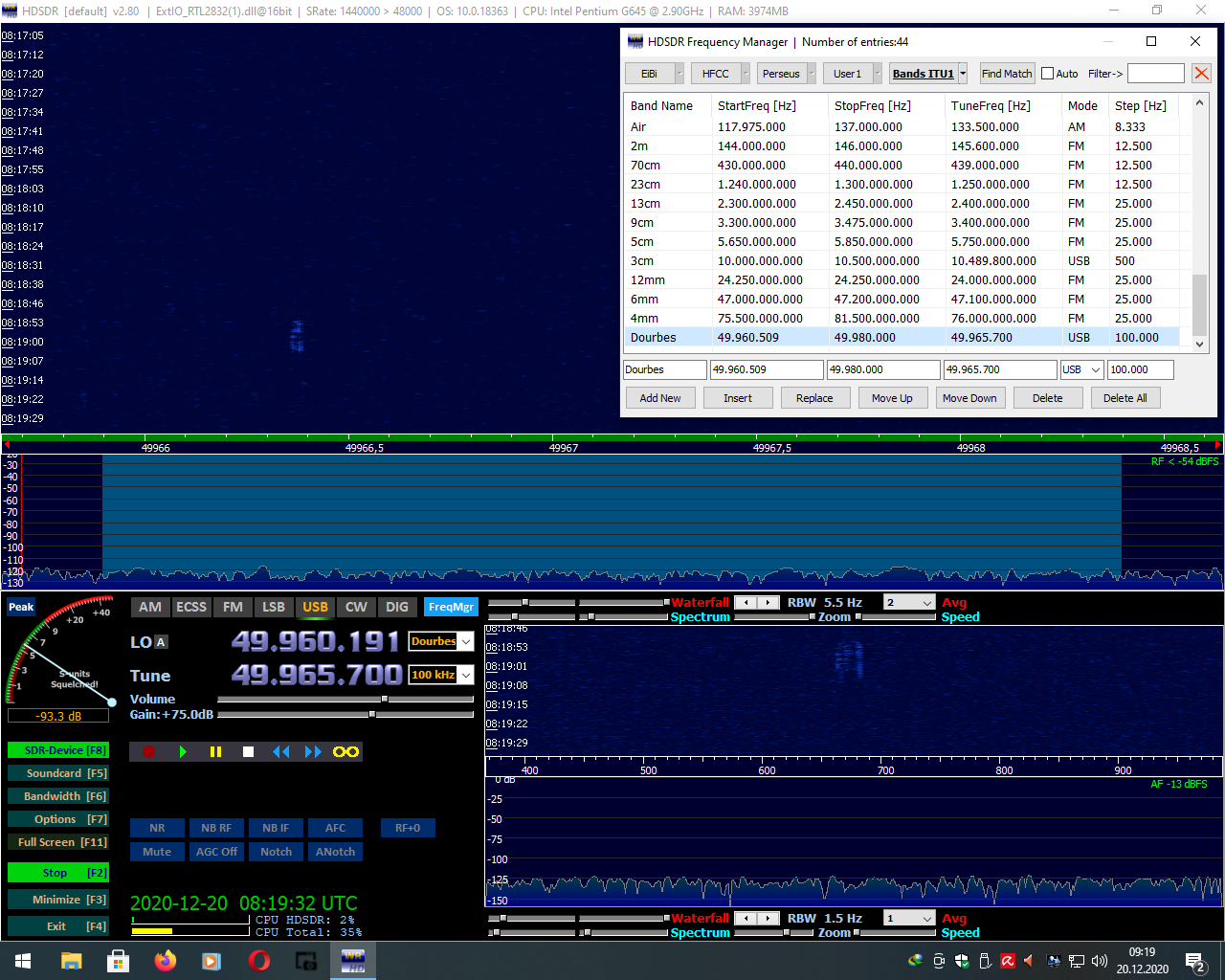

Guten Morgen,

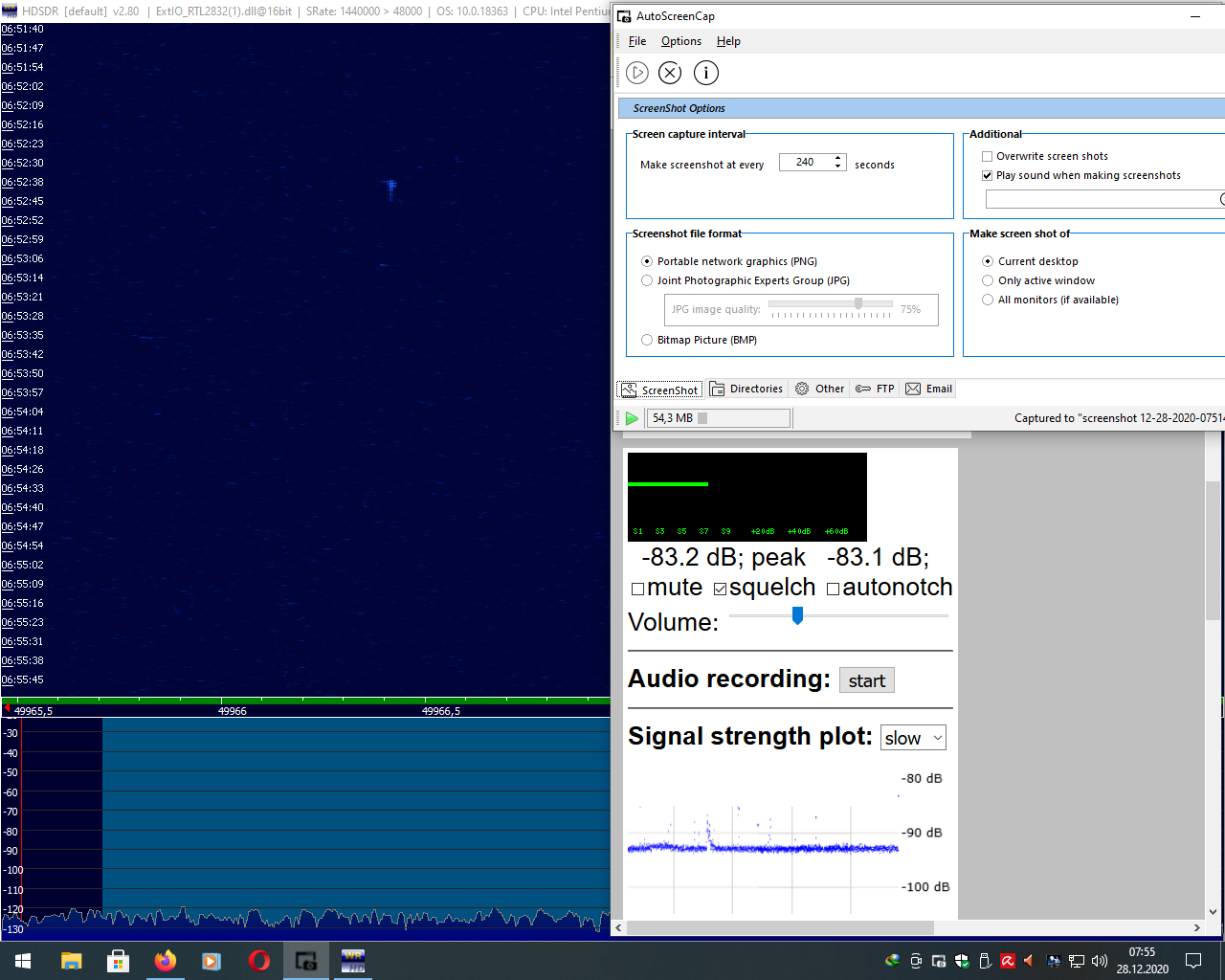

heute war es noch ruhiger als gestern. Insgesammt zwischen 6:00 und 7:00 UT 16 Einschläge, 10 bei Camras und 8 bei mir. Zwei wurden von beiden Antennen registriert. Sie waren relativ leise. Dann hab ich ein bißchen mit den Frequenzen gespielt.
Jetzt ist das hellblaue Feld im Spectrum in etwa da, wo die Echos auftauchen und siehe da, sie erscheinen auch aiuf dem AF-Display. Laut geben sie immer noch nicht.
Gruß Thomas

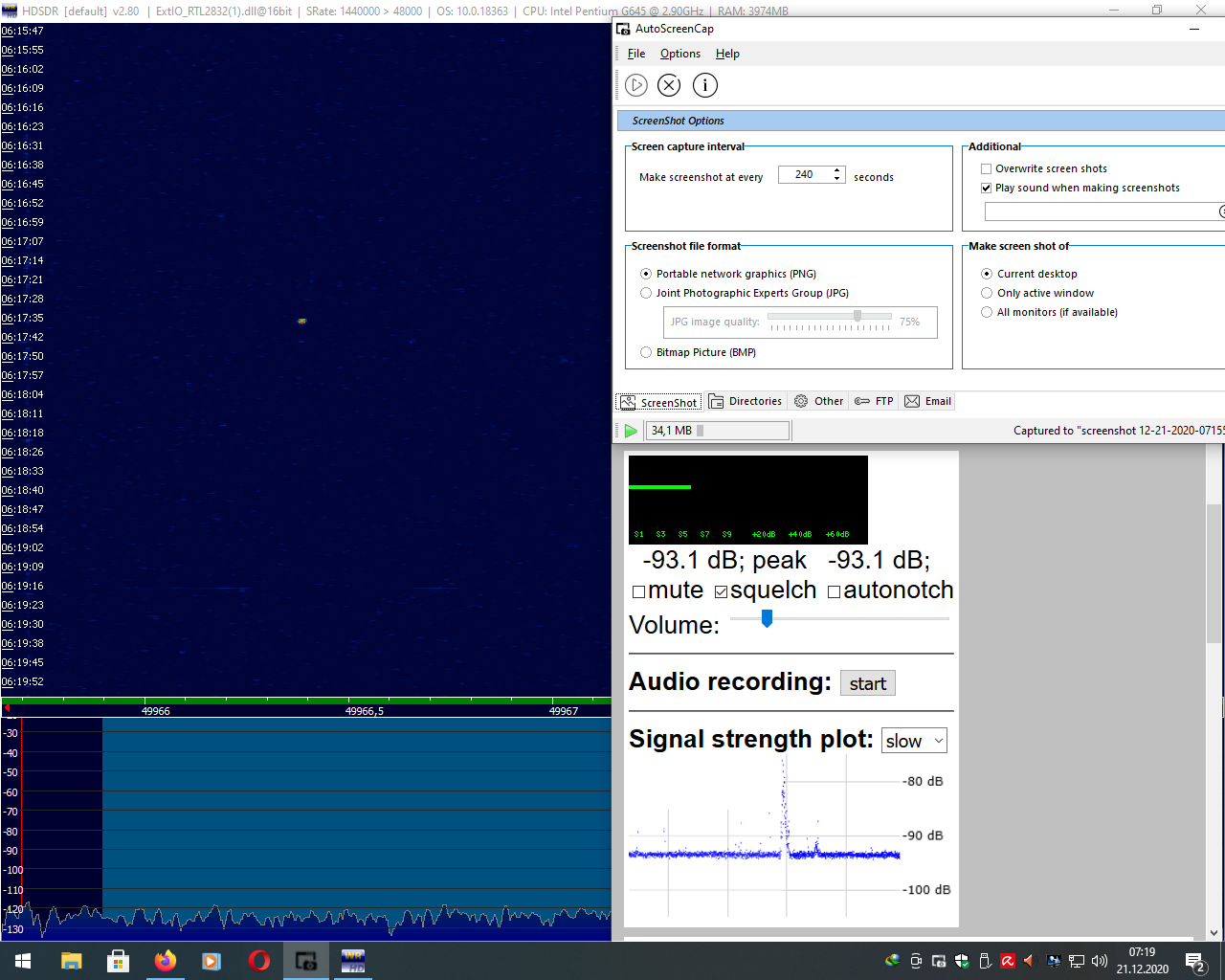

heute hab ich zwischen 6:00 und 7:00 UT 17 Einschläge gezählt. 9 waren bei Camras lauter als m-80 dB. Mein System hat auch 9 Ereignisse registriert. Also war einer von beiden gesehen worden.
Das Echo von 6:17:35 von mir und das um 6:17:59 von Camras könnten vom selben Eindringling stammen, wenn man voraussetzt, dass er von Osten her kam und das Signal von Dwingeloo bis zu mir ein paar Sekunden gebraucht hat, oder?

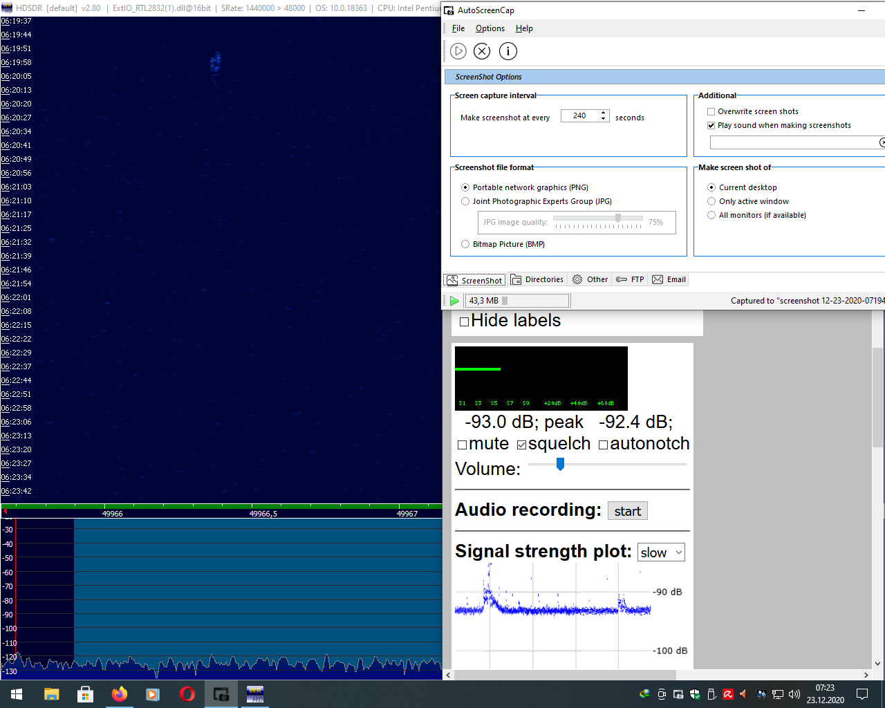

Guten Morgen,
heute gab es zwischen 6:00 und 7:00 UT 18 Einschläge, 11 bei Camras und 9 bei mir. 3 Ereignisse gabs bei beiden. Bei mir war keins laut genug um einen Pubs zu lassen.
Der um 6:19:58 wurde von beiden Antennen registriert, bei Camras erreichte er aber die -80 dB-Marke nicht.

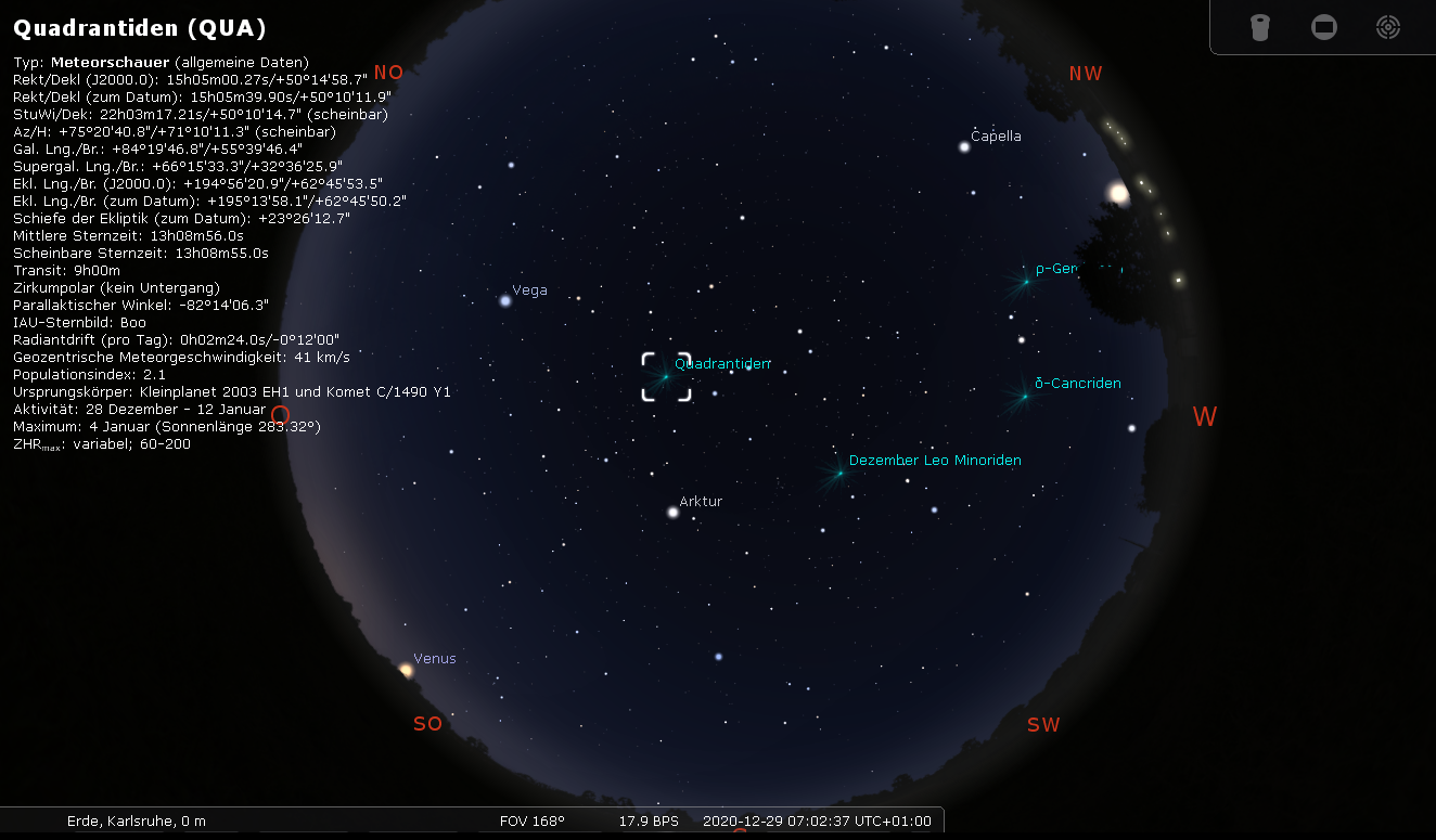

Guten Morgen
heute hat Stellarium die Quatrantiden angezeigt.
Zwischen 6:00 und 7:00 hab ich 18 Einschläge registriert, 6 bei Camras und 13 bei mir, davon einer bei beiden.
Der um 6:21:41 war bei mir der lauteste, bei Camras war der um 6:34:24 mit -70 dB der stärkste.
Gruß Thomas

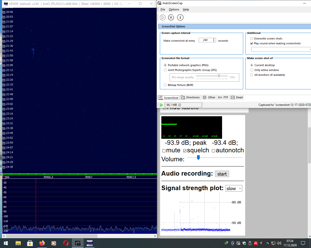

Heute waren es zwischen 6:00 und 7:00 UT 14 Einschläge, 8 bei Camras lauter als -80 dB und 6 bei mir, wobei bei zwei meiner Ereignisse Camras auch einen Peak zeigte , aber nur ca. -85 dB laut.
Hier zum Beispiel: Der Helle bei mir und der kleine Dicke bei Camras gehören zusammen. Der lange Dünne ein paar Sekunden später ist ein anderer Krümel.

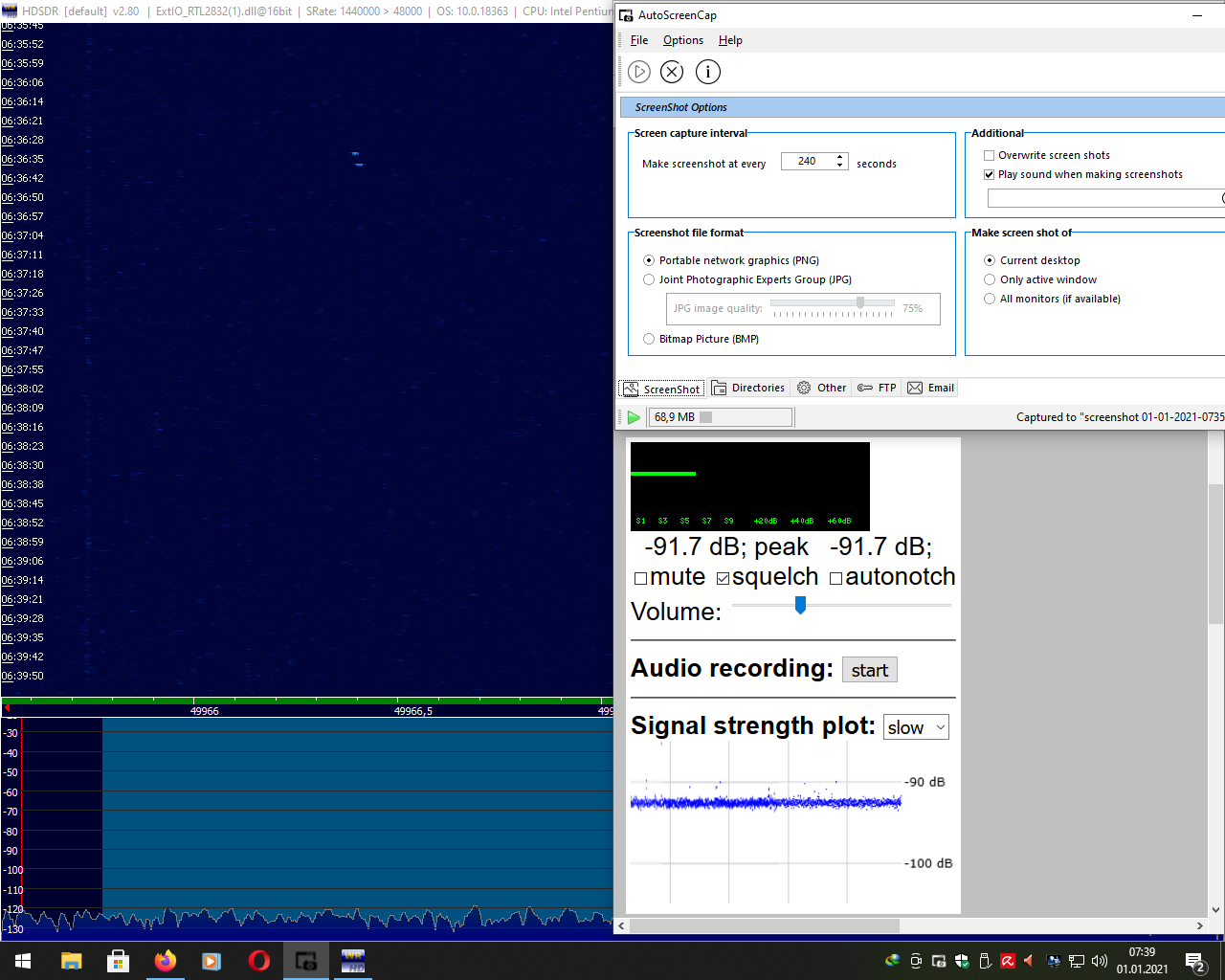

Guten Morgen,
die Quadratischen scheinen noch keine rechte Lust zu haben. Zwischen 6:00 und 7:00 UT hab ich 17 Einschläge gezählt, 12 bei Camras und 6 bei mir, davon einer bei beiden, wobei beimm Holländer nur -82 dB erreicht wurden.
Hier zwei, kurz hintereinander.
Gruß Thomas

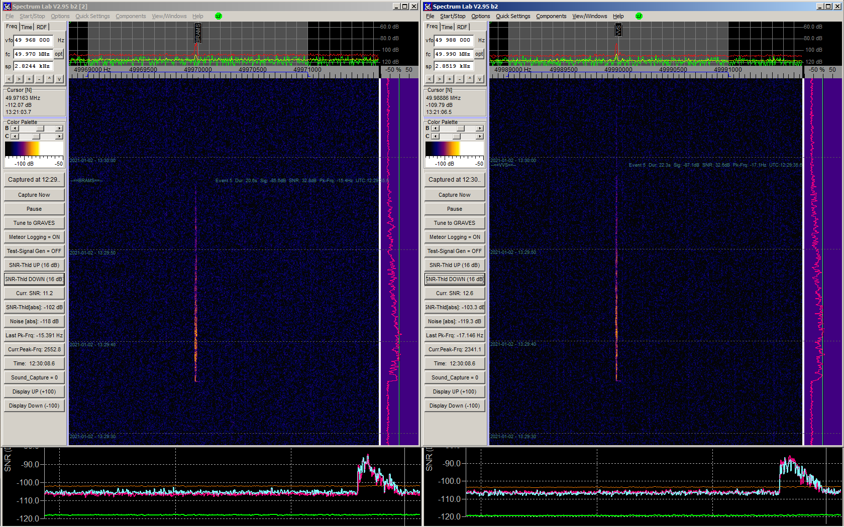

heute war zwischen 6:00 und 7:00 UT mehr los. Ich hatte schon befürchtet, die Quadratischen hätten wegen Corona auch Ausgangssperre. Ich hab 22 Einschläge gezählt, 15 bei Camras lauter als -80 dB und 12 bei mir, davon 5 bei beiden.
Gleich zu Beginn der Wache um 6:00:35 gab's einen doppelten Kracher, der von beiden Antenne erfasst wurde.

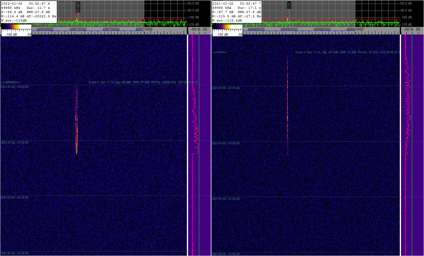

Moinsns,

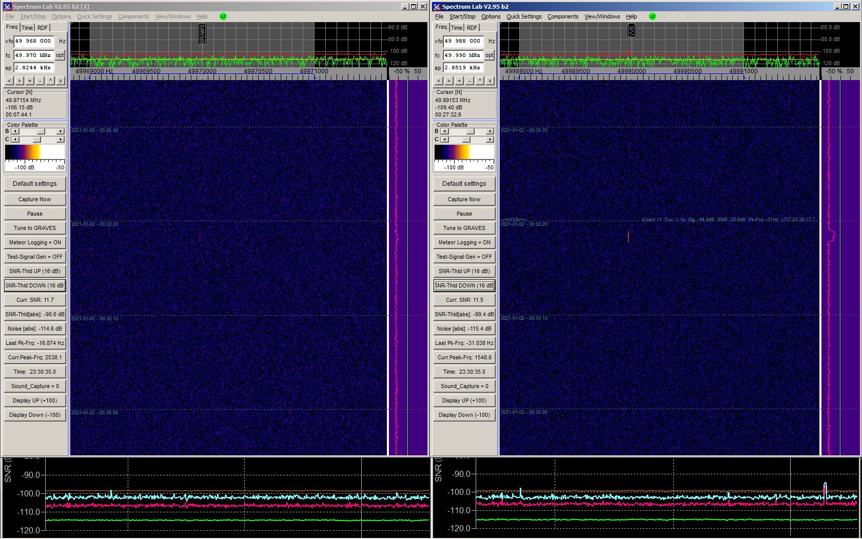

sodele, BRAMS ist nun auch wieder im Bunde, so sieht das aus, wie sie parallel am Bildschirm laufen:
...und im Verlauf trat dann auch die ein oder andere Braemsspur auf (1€ ins Wortspielschwein), und sogar mit VVS im Dütt.... Duett. Sie verwenden dieselbe Antenne und Zeitbasis, was die Paralleldarstellung reizvoll macht. Großartige "Dopplerzinken" wie bei Graves hab ich bei den beiden noch nie gesehen, also reicht die schmale Darstellung völlig und sie passen schön nebeneinander.
Doppeltes Lottchen:
Sobald das Netzteil eintrudelt, kann die Kiste über Nacht dann durchrennen. Mit 2 Instanzen liegt die CPU-Last nun bei 6...7% :geek:
Da passen also noch locker 2 weitere Instanzen :cool:
MG Okke
Hihi, gerade gesehen:
Die Spur bei VVS flackerte nach 10sec sogar wieder auf für weitere 30sec :cool:
Da rauchts bei den Belgiern.... ? :D
