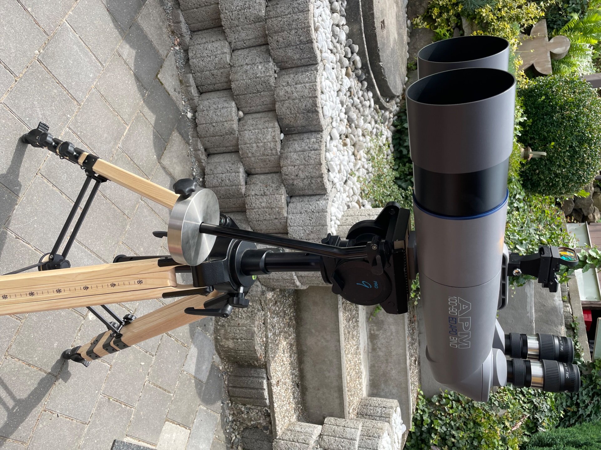

ich nutze mein APM BT 120 90 auf der APM Gabel montiert auf einem Vermessungsstativ aus Holz. Das ist schön stabil, allerdings nicht höhenverstellbar.
Viel Spaß mit dem neuen Gerät.
Christian

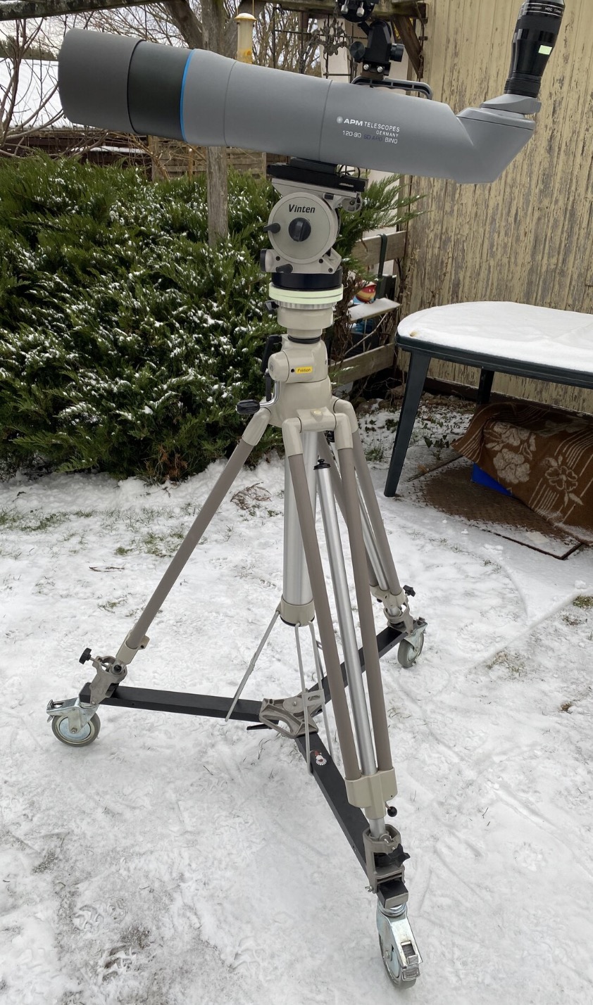

Hallo Andreas,
angefangen hab ich für mein 120er mit der Kombi Manfrotto 161MK 2B und Fluidhead Cartoni Focus HD, war zumindest zufriedenstellendes Arbeiten, aber der Cartoni mit 12 kg Traglast schon arg am Zuladungslimit.
Es folgte Berlebach 29C mit doppelten Beinschellen und Bodenspinne plus Cartoni Gamma Videokopf. Dieser Cartoni hat zwar Last bis 16 kg, mußte aber häufig nachjustiert werden, ist also ein reiner Kamerakopf.
Aktueller Stand ist die Basis Fluidhead Vinten Vision 20 (bis 30 kg Last) , Linhof Professional-Stativ (etwas schwammige Herstellerangabe "bis über 20 kg Traglast") und Manfrotto Stativwagen (bis 60 kg belastbar).
Bis zum finalen Unterbau hats natürlich gedauert, bis ich alles zusammen hatte, da war Geduld gefragt, hat sich aber gelohnt.
Gruß Fery

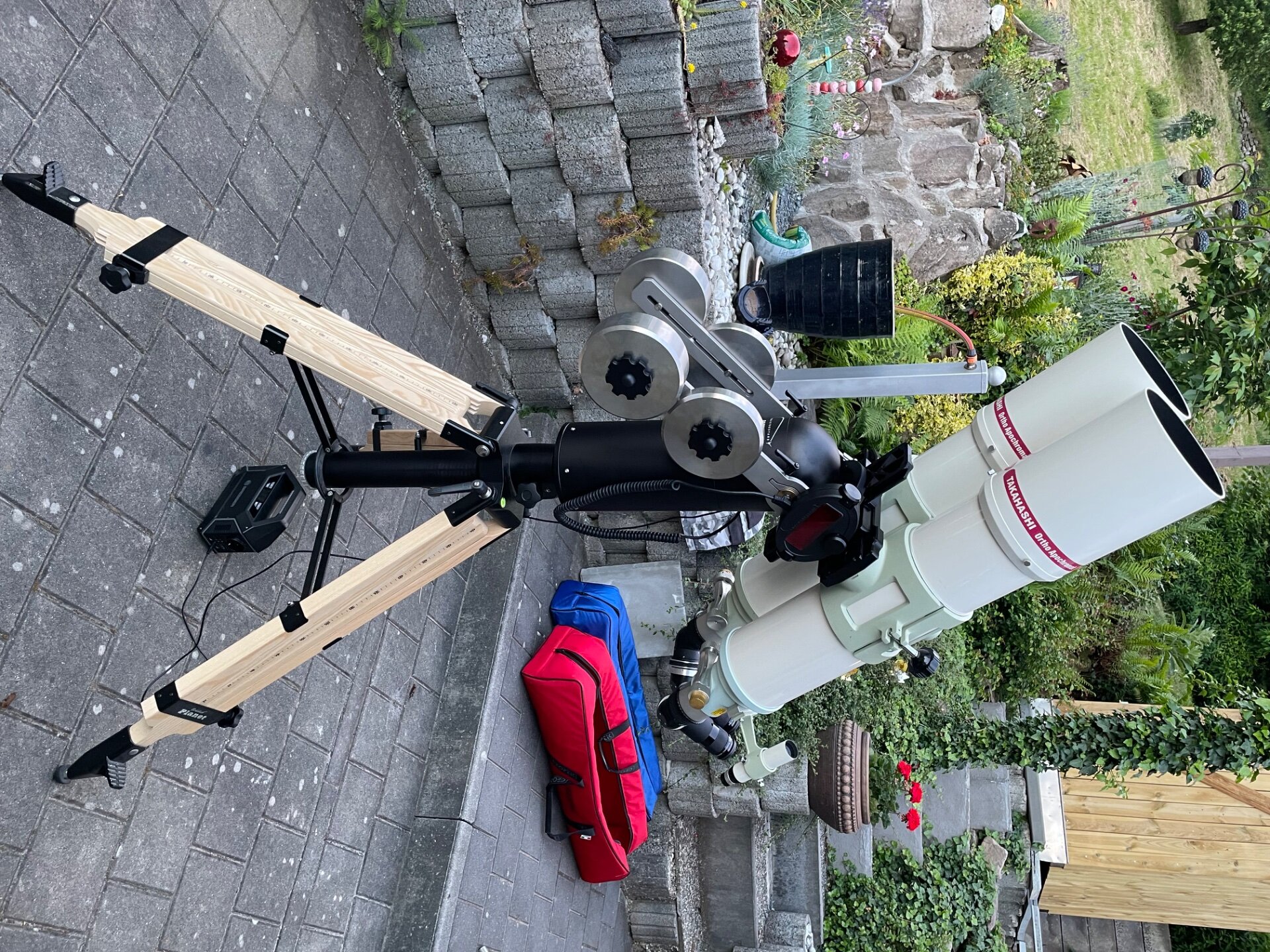

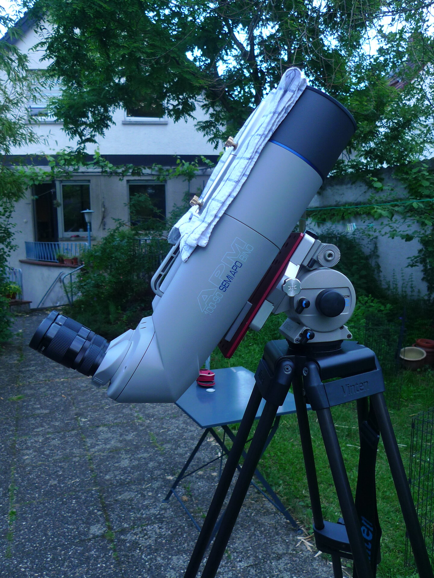

Hallo Andreas, ich habe auch das 120er Fernglas von TS und bin sehr zufrieden damit. Als Okulare nehme ich APM 24UFF und 17,5,12,5 und 9mm Morpheus. Als Montierung kann ich den Manfrotto N12 / 612 Fluid Neiger empfehlen. Den finde ich für das 120er Glas ausreichend. Als Stativ nutze ich ein Berlebach UNI8 mit K70 Säule was für Beobachten im Sitzen völlig ausreichend ist. Wenn du im Stehen beobachten willst dann das UNI18. Wenn was leichteres dann das Report 292 mit der K40 Säule und dann für eine bessre Stabilität eine 27cm Ablageplatte mit Loch in der Mitte so wie ich das auch beim UNI8 / K70 gemacht habe.
Die Gabeln sind für sich schon recht schwer. Wenn Gabel dann besser die K70 Säule. Bei den Fluid Neigern mit Gewichtsausgleich ist das Gewicht näher an der Säule. Da hat du ein kleineres Moment und das ist weniger Schwingungsanfällig. Für die geringen Vergrößerungen des 120ers würde vielleicht auch die APM Mittenmontierung reichen.
VG, Christian

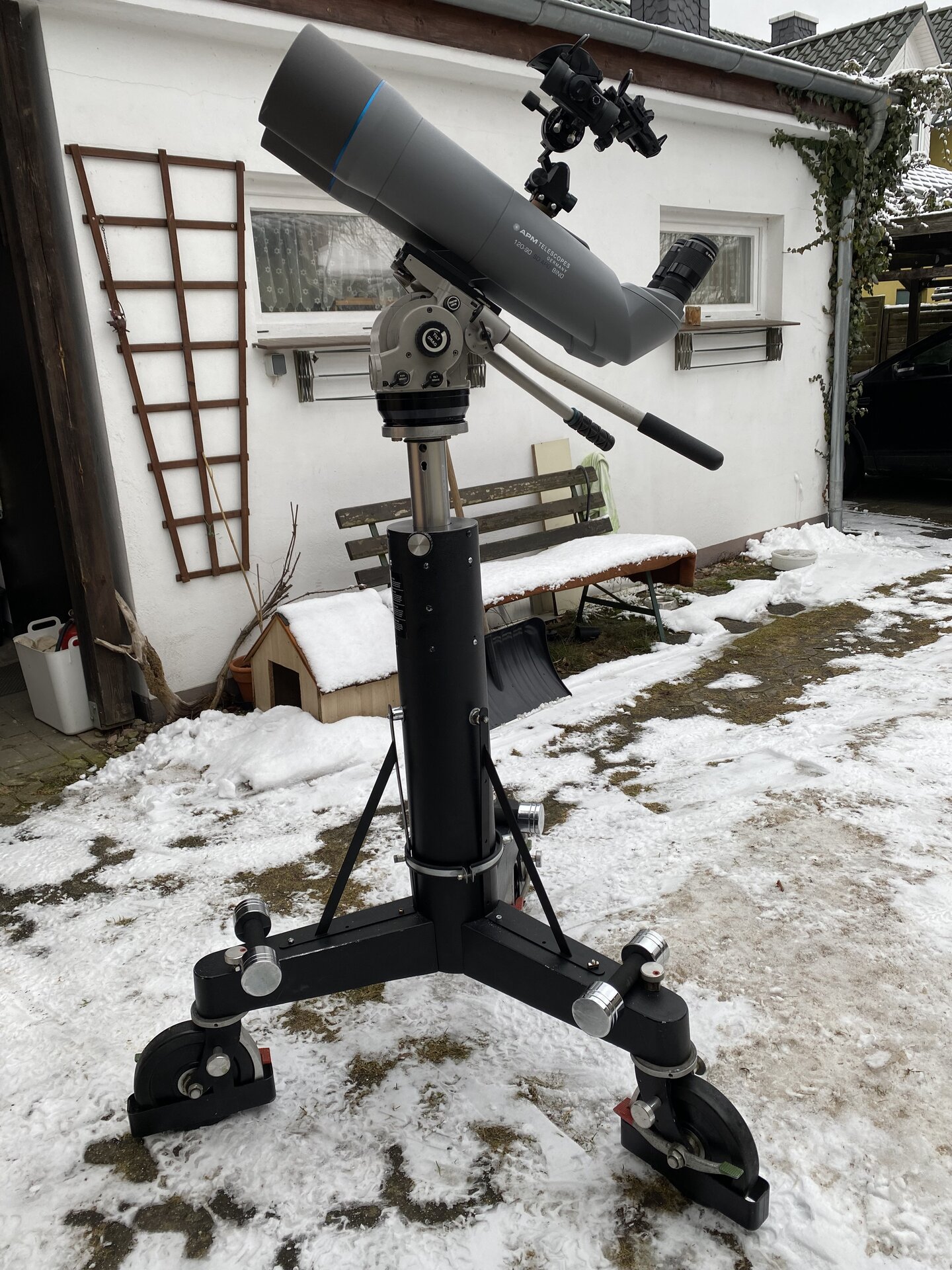

Hallo Andreas,
wenn Du auf eine Kurbelsäule verzichtest kannst Du ein leichtes Stativ aus dem Profi-Videobereich nehmen. Das ist deutlich weniger Geschleppe und sehr stabil. Mit einem höhenverstellbaren Stuhl geht das gut. Nach vielem Hin und Her bin ich bei Systeme dieser Größe dort gelandet. Die Stabilität des Ganzen ist mir wichtiger als die Höhenverstellung.
Ich möchte auch keiner Kurbelsäule die aussermittige Last eines 120er im Zenit zumuten. Mit dem 120er kann man ja schliesslich bis 200x gehen, vielleicht mehr, da ist Stabilität wichtig. Voraussetzung ist allerdings, auch einen entsprechenden Videokopf zu verwenden. Aus zwei Gründen:
# Wie Christian sagt wird die Last mit Gabel zu sehr aussermittig.
# Nur ein solcher Kopf erlaubt wirklich feinfühlige und zugleich stabile Bewegungen ohne klemmen zu müssen.
Ein Vinten Vision 20 hat noch Reserven unter einem 120er. Ein Vinten Vision 12 reicht für das 120er aber ohne Reserve. Auf dem Foto habe ich ein 100er auf ein Vision 12 befestigt und eine schwere Losmandy-Klemme drunter geschnallt sowie Gewichte draufgelegt um ein 120er zu simulieren. Geht gut.
Man sieht wie kompakt das System auf diese Weise wird. Der Kopf sieht klein aus im Verhältnis zum Glas. Und das wird beim 120er noch mehr der Fall sein. Aber die Dinger sind unheimlich stabil. Ein Vision 20 wäre besser, ist aber noch schwieriger in gutem Zustand aufzutreiben als ein Vision 12. Vermutlich würde ein Vinten Vision 100 auch reichen, das habe ich aber nicht ausprobiert und ist noch nicht preiswert gebraucht weil noch aktuell auf dem Markt. Basis ist ein grosses Videostativ mit 100mm Halbschale.
Gruß, Christopher

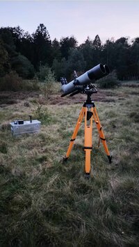

also wegen der Kurbelsäule braucht man zumindest bei den Berlebach K40 und K70 gar keine Bedenken haben und der Komfortgewinn ist enorm. Bino ohne Kurbelsäule würde ich für mich nicht mehr in Betracht ziehen.
Das TOA Bino liegt bei etwa 27kg, die TTS 160 mit Gewichten nochmal etwa 35kg.
Trotzdem ist ehr die TTS160 als die Kurbelsäule der limitierende Faktor.
Auch bei asymmetrischer Belastung etwa mit einer AZ Montierung und einem L Winkel hatte ich nie Probleme. Ich habe aber oft trotzdem ein Gegengewicht dran, fühlt sich einfach sicherer an wenn das ganze voll ausgefahren ist.
Einen Vinten Kopf plus ordentliches Kurbelsäulenstativ halte ich für die beste Lösung für ein solches Weitfeldbino wie deines.
Wenn du deinen Apo nebendran hängen willst, schau dir mal die AYO Master oder die Rowan AZ100 an. Die Ayo ist hat mehr Reserven, die Rowan hat Feintriebe und ist mit GOTO ausbaufähig.
Schau auch mal hier bezüglich L-Winkel:
Ralf besorgt dir sicher auch die Ayo.
Und hier: Rowan AZ100 mit AOM FLT Binoteleskop

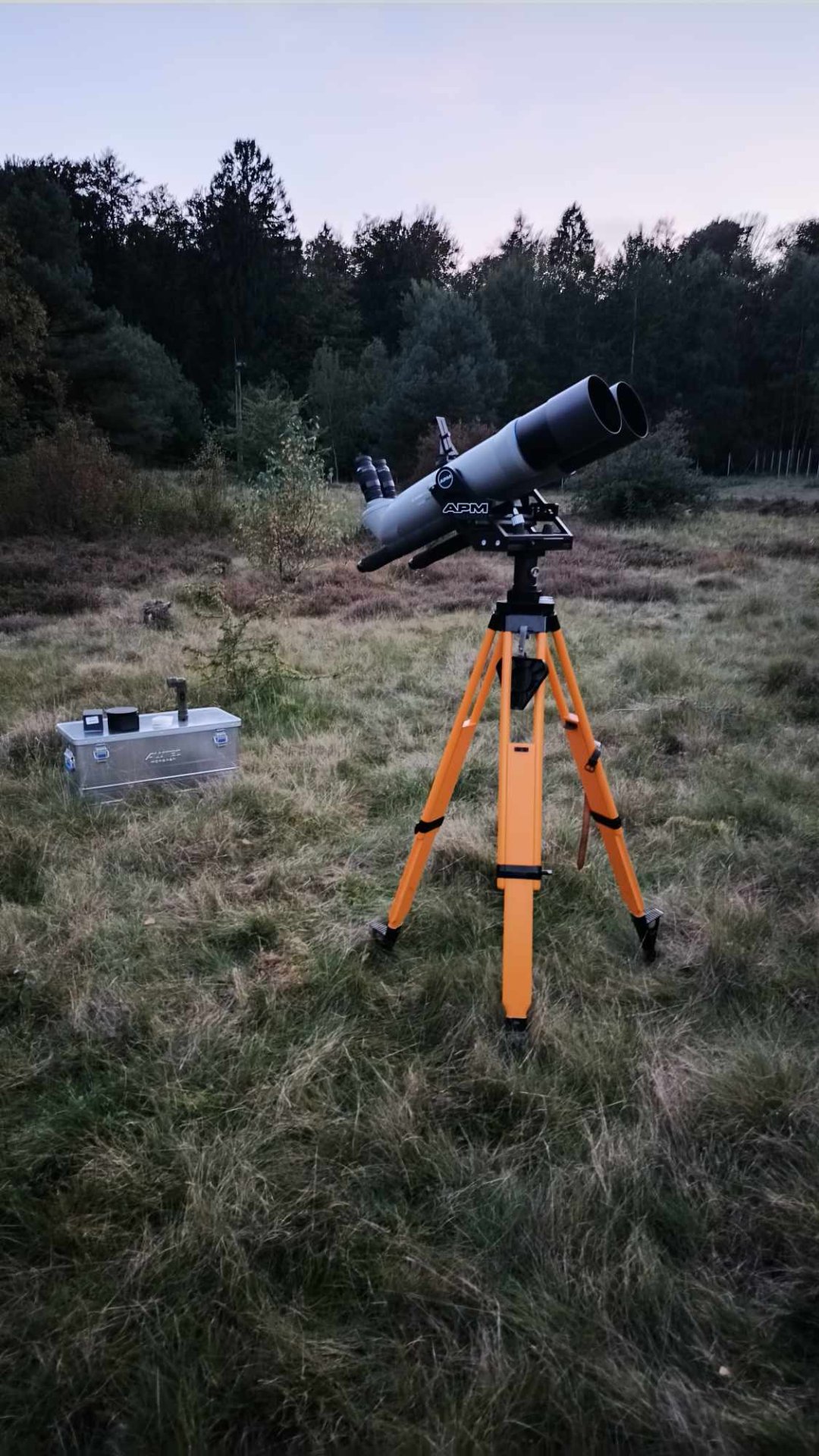

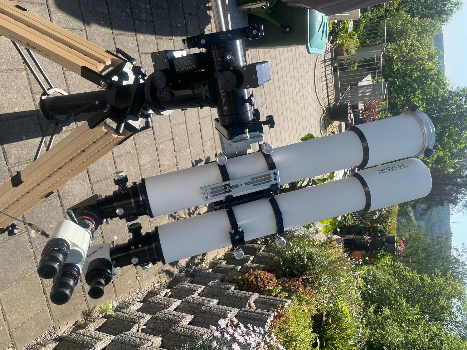

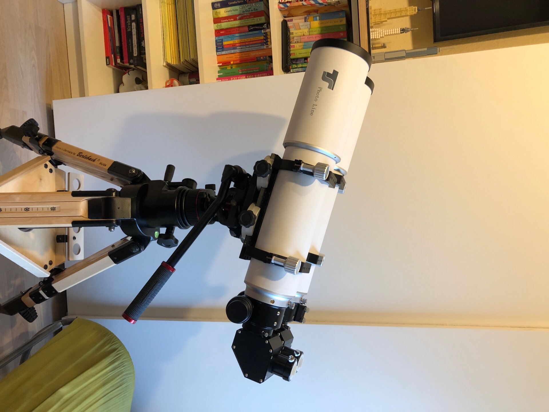

Ein gescheiter L Winkel darf ruhig 20mm Materialstärke haben. Vergleiche meine Bastellösung mit der späteren Profiversion in meinem YouTube Video.
Hier kannst du auch gut sehen, warum eine Kurbelsäule nützlich ist. Schau mal auf die Höhe der Okulare beim Schwenk in den Zenit.

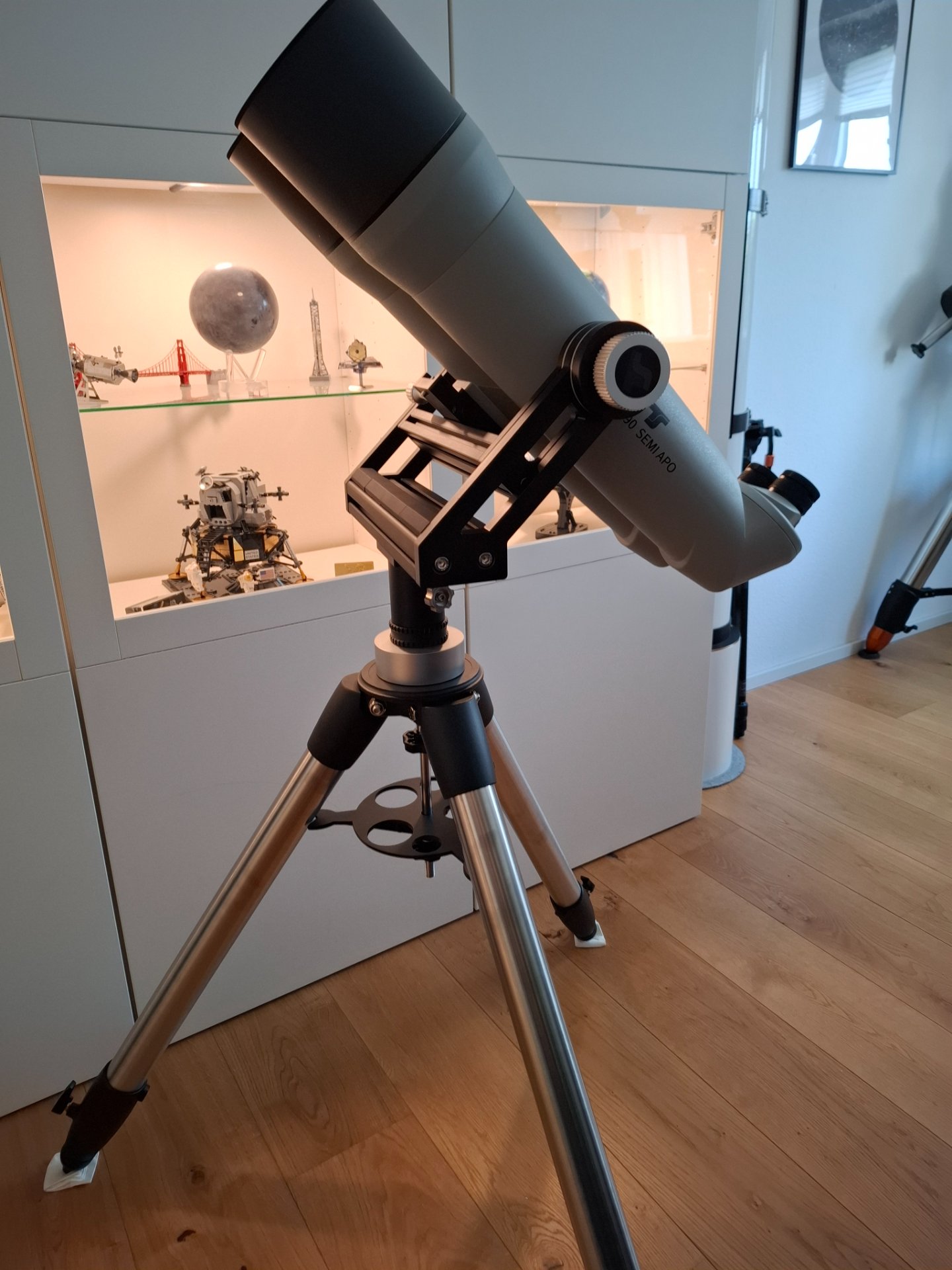

Hallo, ich verwende ein iOptron HAZ 31 auf einem Manfrotto 161MK 2B Stativ. Nachführung und Zielerfassung funktionieren.

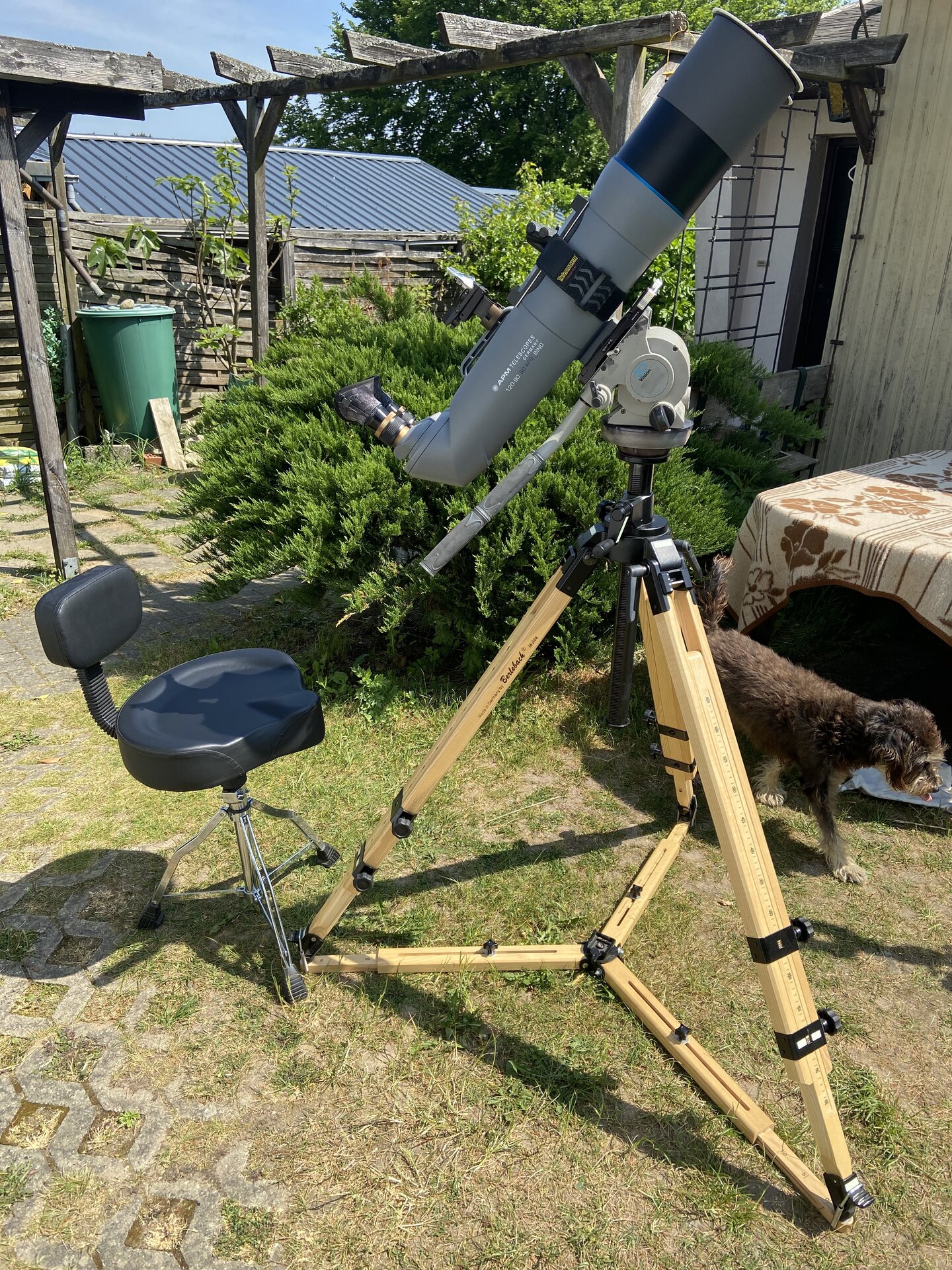

Auf die Höhe kommt es bei mir nicht so an, da ich einen wunderbaren Beobachtungstuhl von Berlebach habe und ausschließlich im Sitzen (auch am Teleskop) beobachte.
