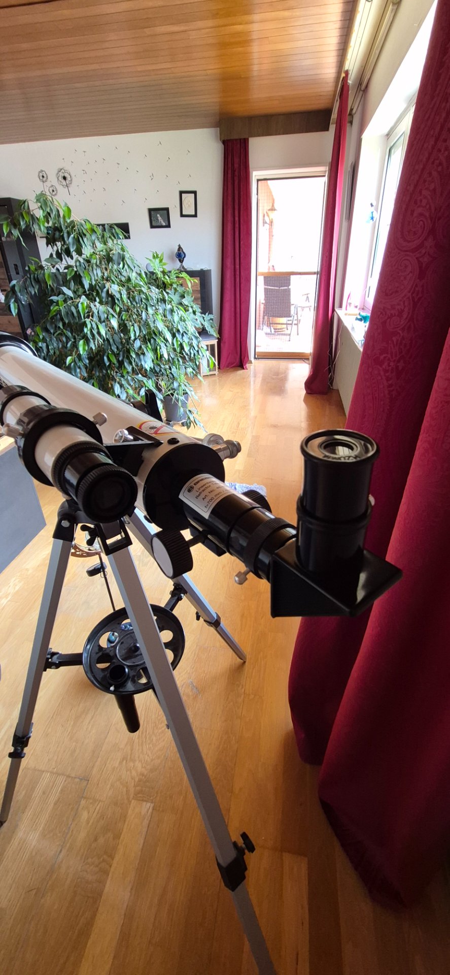

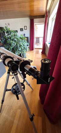

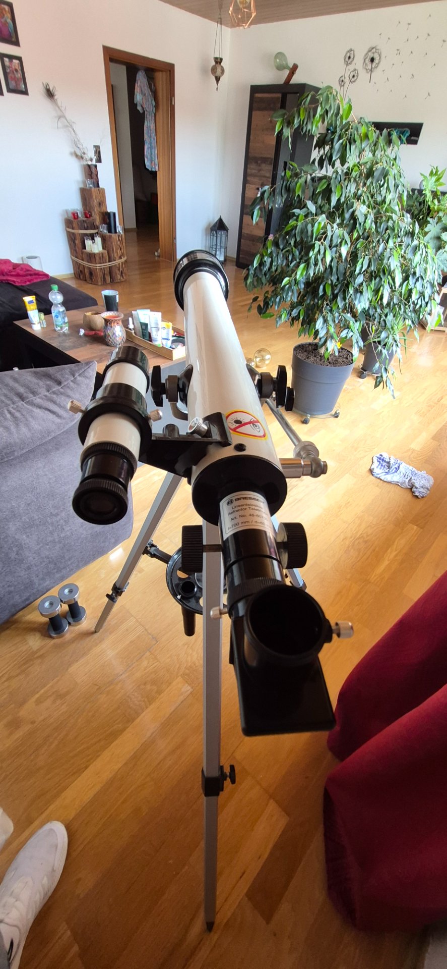

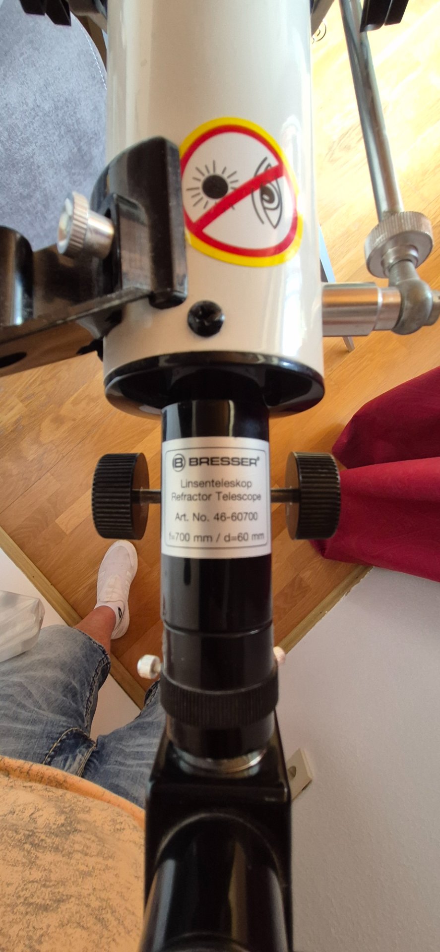

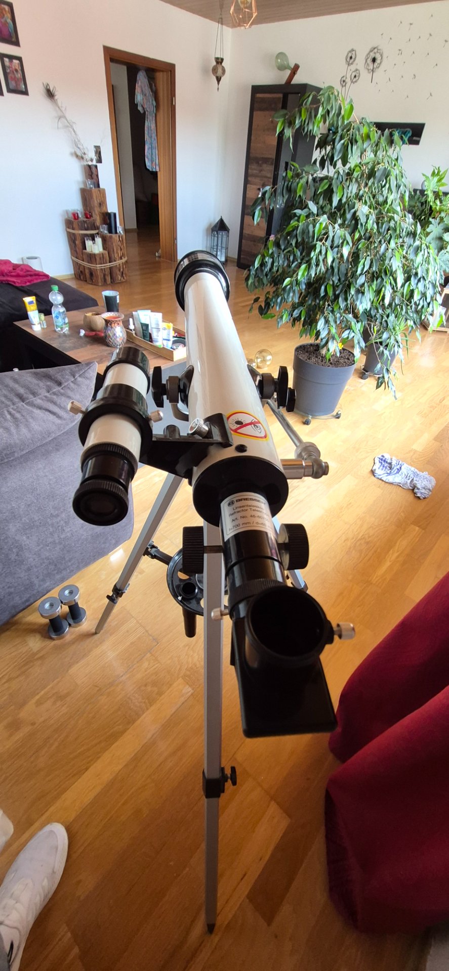

Hallo Gerd hier mal Bilder

Hallo Wolfgang !
Ne vielleicht echt blöde Frage : Aber Du hast nicht wirklich versucht, da in Deinem Wohnzimmer auf irgendetwas scharfzustellen ? Das wird wahrscheinlich auch nicht funktionieren. Mach mal bitte unbedingt ein langbrennweitiges Okular rein. Am besten 25mm oder 40mm ( falls dabei ) und suche Dir draußen nachts einen hellen Stern oder am besten den Mond. Lass bitte sämtliche „Anbauteile“ wie Barlowlinse ( Ich meine auf Deinem Bild eine zu sehen ) oder ähnliches erstmal weg. Den 90 Grad Zenitspiegel auf dem Foto kannst Du drin lassen. Dann wird’s funktionieren !
Sascha
Mit Deiner Einsteiger- Kombi kannst Du der Kleinen bei zunehmenden oder abnehmenden Mond ( Wichtig - Nicht Vollmond ! ) dann auch definitiv die Krater zeigen. :)
Sascha
Hallo Wolfgang,
Im Grunde genommen ist alles richtig zusammengebaut. Grobe Fehler kann ich auf den Bildern zumindest nicht erkennen.
Wichtig ist es, ein Objekt mit dem Okular aufzusuchen, auf dem die größte Zahl aufgedruckt ist. Das ergibt die kleinste Vergrößerung. Sonst werden neben dem Zenitspiegel erst mal keine weiteren Teile in den Okularauszug gesteckt.
Sehr wichtig ist es, ein Objekt anzuvisieren, das weit (!) entfernt ist. Bei nahen irdischen Objekten wandert der Fokus vom Teleskop nach hinten, was ein fokussieren vereiteln kann.
Wie ich im Beitrag #4 schon geschrieben habe, können zum Üben oder zur Fehlersuche weit entfernte irdische Objekte genommen werden. Mit dem Teleskop kann man sich auch am Taghimmel vertraut machen, nicht nur in der Nacht.

Hallo Wolfgang !
Sascha

Hi Wolfgang,
Zum Verständnis: Das Objektiv (vorne am Teleskop, ist der schutz Deckel dort abgenommen !?) erzeugt 700mm (Brennweite) hinter der Frontlinse ein Bild des Objekts (im sog. Brennpunkt oder Fokuspunkt). Das guckt man dann - wie mit einer Lupe - mit dem Okular (Steckbare Linse hinten) an.
Also miss mal mit dem Metermass 70cm hinter der Frontlinse ab. Direkt dahinter (wenige mm bis 1-2 cm) sollte das Okular im Strahlengang kiegen. Nicht weiter weg !
WENN also Dein ganzes 'Rohrgestänge' hinten dran evtl. ZU LANG ist (die Winkelumlenkung musst Du um die Ecke mitmessen ! - oder nimm sie raus), dann kommst Du NIE ein scharfes Bild (weil Du schon jenseits des Brennpunkts bist ).
Mit dem Okularschlitten kannst Du das Okular zum Objektiv hin oder weg verschieben. Damit fokussiert Du also. Aber der Brennpunkt muss natürlich im Verschiebeweg des Schlittens liegen... (und nicht durch Verlängerungen, Rohre, Winkel ggf. Zu weit draußen, oder auch drinnen, ohne die Verlängerungen).
Probierst mal...
Ohne Winkelumlenkung steht das Bild übrigens immer auf dem Kopf.
WICHTIG: Schaut NIE DIREKT in die Sonne damit, sonst sind Eure Augen sofort erblindet. Ernsthaft !!!
Mond ist kein Problem...
Good luck,
Peter
