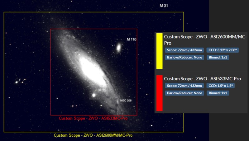

Aufgrund Deines 'Paktes' mit ZWO bleiben aus meiner Sicht zwei Kameras, die sinnvoll sind. Je nach Budget, das Du anlegen willst:
Credit: astronomy.tools/calculators/field_of_view/

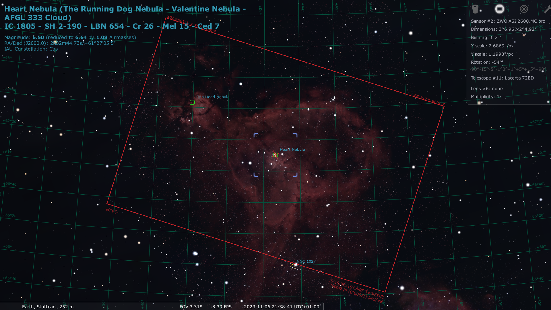

Die ASI 533 MC pro gibt es gerade hin und wieder auch gebraucht günstig. Die ASI 2600 bringt natürlich das Feld, was Du Dir wünscht, aber zum entsprechend höheren Preis:
Credit: Stellarium
