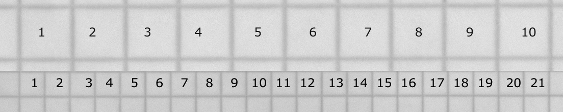

Ich habe mir einen Sucher 60x240 gekauft und eine ASI ZWO 290mm daran geschraubt.
Habe dann auf ca. 9000mm (nach Laser-Entfernungsmesser) ein kariertes Papier 5x5mm (auch nachgemessen) aufgehängt.
Wenn ich dann alles durchrechne komme ich aber erst bei einer Brennweite von 261mm auf den richtigen Abbildungsmaßstab.
Kann man diese Berechnung erst bei größeren Entfernungen zum Objekt so rechnen oder hat der Sucher dann wirklich 261mm Brennweite.
Berechnung:
Pixelgröße Kamera 2,9ym
Brennweite = 261mm
Bildfeld je Pixel = 206,3 x 2,9ym / 261mm
Bildfeld je Pixel = 2,29''/mm
Abbildungsgröße = tan(2,29) x 9000mm = 0,1mm/Pixel
Anzahl Pixel je Karo = 50Pixel
Größe des Karos = 50Pixel x 0,1mm/Pixel = 5mm
Wenn ich aber die vom Hersteller angegebene Brennweite einsetzte 240mm dann erhalte ich 5,44mm?
Gibt es da etwas was ich übersehen habe? Oder hat der Sucher dann wirklich 261mm Brennweite?

Eigentlich wollte ich die 2x Barlow Linse testen und habe Aufnahmen mit und ohne Barlow Linse gemacht und
dann die Aufnahmen übereinander gelegt.
Dabei ist sieht man eben dass die 2x Barlow Linse bei 9m Abstand eine 2,1x Barlow ist. Die kleinen Karos haben 50x50Pixel und die Großen 109x109Pixel.
Somit sind da ca. 4,5% Abweichung. Jetzt dachte wenn die Lage CCD-Chip zur Barlow Linse veränderbar ist und diese den Faktor beeinflusst, dann könnte man
die Sache einstellen. Darauf hin habe ich angefangen zu rechnen, um zu sehen ob die Optik auch hält was drauf steht. So wie ich angefangen habe ging es nicht,
da ich jetzt vermute, dass es an dem Faktor 206,3 liegt. Dieser ist für den Himmelsausschnitt gedacht. Klar wenn man 1/f... ansetzt ist das ganze anders.
Hallo Hampo, dass die Barlow nur ungefähr, aber nicht genau den nominellen Faktor hat, ist auch nicht weiter verwunderlich, wenn man bedenkt, dass dieser Faktor vom Abstand der Barlow-Linse vor dem originalen Fokus der Optik abhängt und deshalb eben nur nominell einen fixierten Wert hat. De facto hängt der Faktor dann von der Länge der Steckhülse ab.

jetzt hat es mal nach langer Durststrecke einiger maßen geklappt ein paar Aufnahmen zu machen.
Folgendes gemacht:
1. Einmal Aufnahmen ohne 2xBarlow und einmal mit
2. Danach fits in All Sky Plate Solver gepackt und suchen lassen
3. Hat ein paar Anläufe benötigt, da die Brennweite unbekannt war und der Plate Solver die Region nicht gleich gefunden hat
4. Ergebnisse nochmals verglichen
Ergebnis: Das Leitfernrohr hat anstatt 240mm Brennweite 245mm und mit der 2x Barlow kommt man anstatt 490mm auf 519mm
OK daraus ergibt sich jetzt: 2x Barlow wird zu 2,118x Barlow
Was meint Ihr kann man das so machen oder sind die Angaben aus All Sky Plate Solver ggf. abweichend?
Oder was macht Ihr ignoriert Ihr die Abweichung und alles ist gut gerade wenn es um die Nachführung geht?
LG und CS
bis bald Hampo
