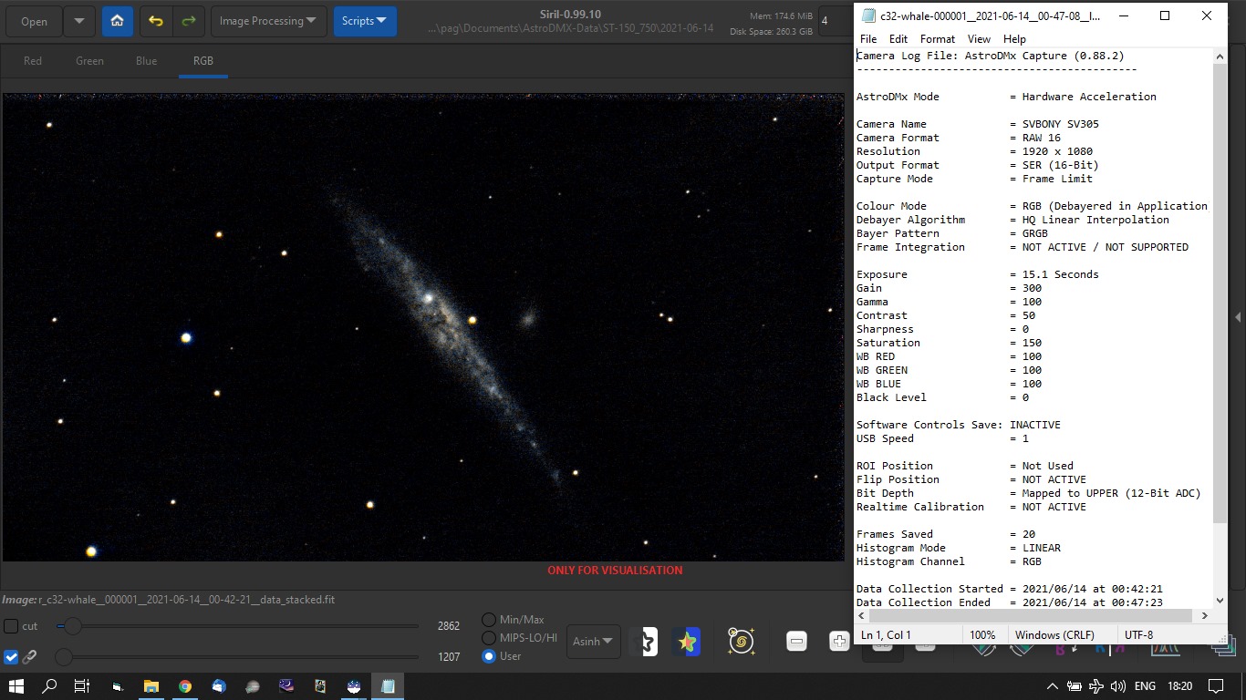

Ich habe den StarTravel 2-Linser 150/750 von Skywatcher. Der ist ca. 2 kg leichter als der BRESSER! Aber auch meine Empfehlung bzgl. Unterbau geht Richtung EQ6 (bei mir AZ-EQ6). Vorzugsweise in Festaufstellung. Haltegriff zusätzlich ist ein Muss!
Er macht an DeepSky sehr viel Freude sowohl visuell als auch mit EAA. Für Mond und Planeten wird mit der dafür vorbereiteten Objektivabdeckung auf ca. 100 mm abgeblendet und daraus ein ziemlich farbreiner f/7.5, der mit 12mm Nagler Typ II und ggf. BigBarlow einen kalkweißen Mondterminator zeigt.
Peter
Whale Galaxy NGC4631, 20 x 15,1 Sekunden mit StarTravel 150/750 Refraktor und SV305 (IMX290) auf AZ-EQ6 GT. Capture mit AstroDMx und Stacking mit SIRIL. Keine Filter, kein Guiding, keine Nachbearbeitung außer mit SIRIL-Bordmitteln.

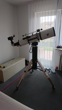

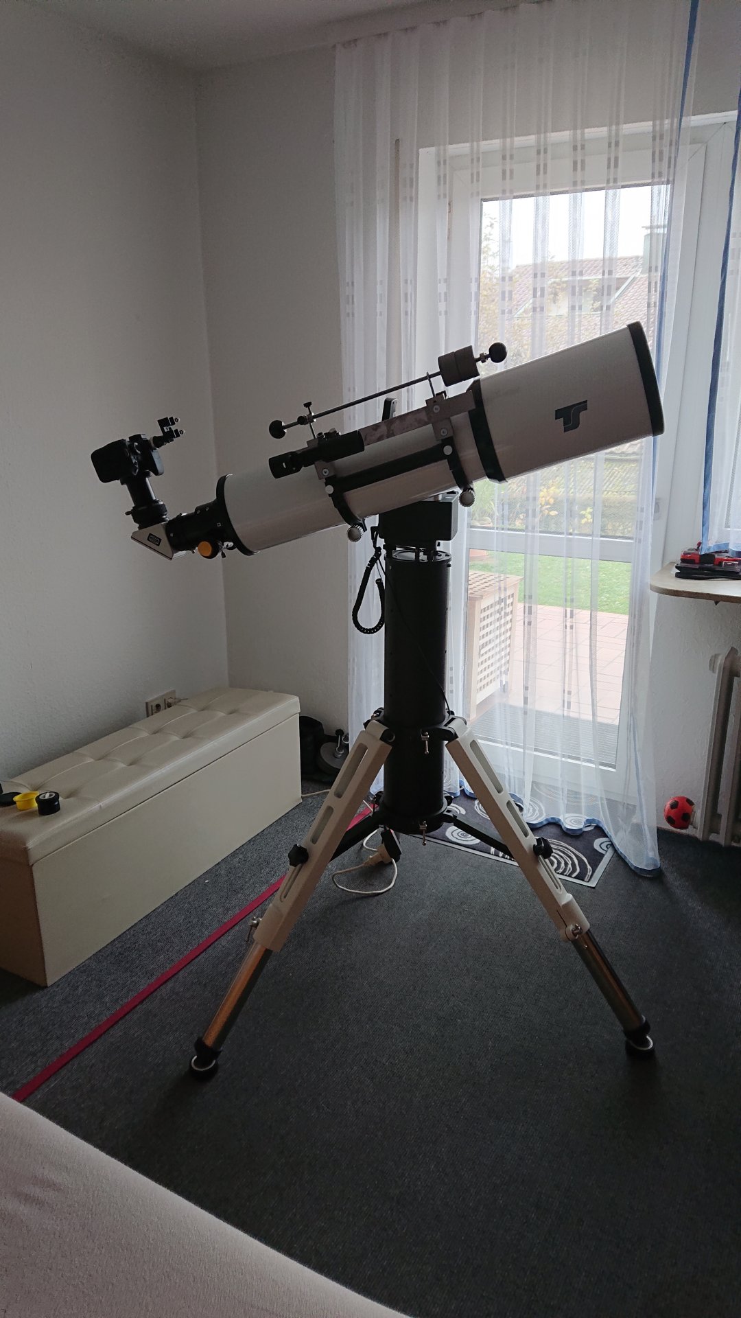

Ich trenne Visuell und Fotografisch strikt in zwei Ausrüstungen. Früher oder später wirst du merken, das visuell mit einer EQ-Montierung ohne Goto sehr "anstrengend" werden kann, da die Steuerung auf Objekte und diese dann gut verfolgen meines Erachtens viel Übung erfordert und der Frust wächst. Erst recht wenn du durch die Sommermilchstraße wandern willst, denke ich??
Zur visuellen Beobachtung benutze ich meine "dicke Berta" (TS152/900) auf einer iOptron AZ-Mount pro mit Tri-Pier und bin sehr zufrieden. Damit kann ich ohne Goto sehr gut durch die Milchstraße spazieren und wenn mal ein Objekt gesucht werden soll, dann eben Goto. Zum Bsp. hi§chi in einem 35mm Scopos Okular eine Pracht mit wirklich sehr feinen Sternen.
Fotografisch bin ich bei einer Neuorientierung. Aber das Ziel steht schon fest. Ein TS94EDPH F4.4 ist schon da und kommt auf eine iOptron GEM28.
Also meine ich, überlege das noch mal, ob du visuell und fotografisch trennen kannst. Ich weiß, eine Frage des Geldbeutels, aber lieber bissel weniger Geld für das visuelle (z.B. Az) und das ersparte dann in eine fotografische Ausrüstung stecken.
Visuell sieht das bei mir so aus (Bild) Die Canon wurde nur aufgesattelt um mal die Balance zu testen, wenn ich mal den Mond ansteure.

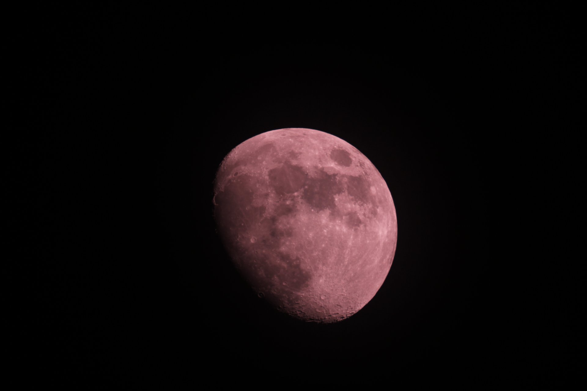

Ja und Nein.
Ich habe beide Filter (Fringe Killer und Contrast Booster >>>> klingt fast wie Corona Booster :ROFLMAO::ROFLMAO:) Hier mal eine Serie vom Mond. Alles ohne Nachbearbeitung mit dem TS 150/900. Am natürlichsten für mich ohne Filter.

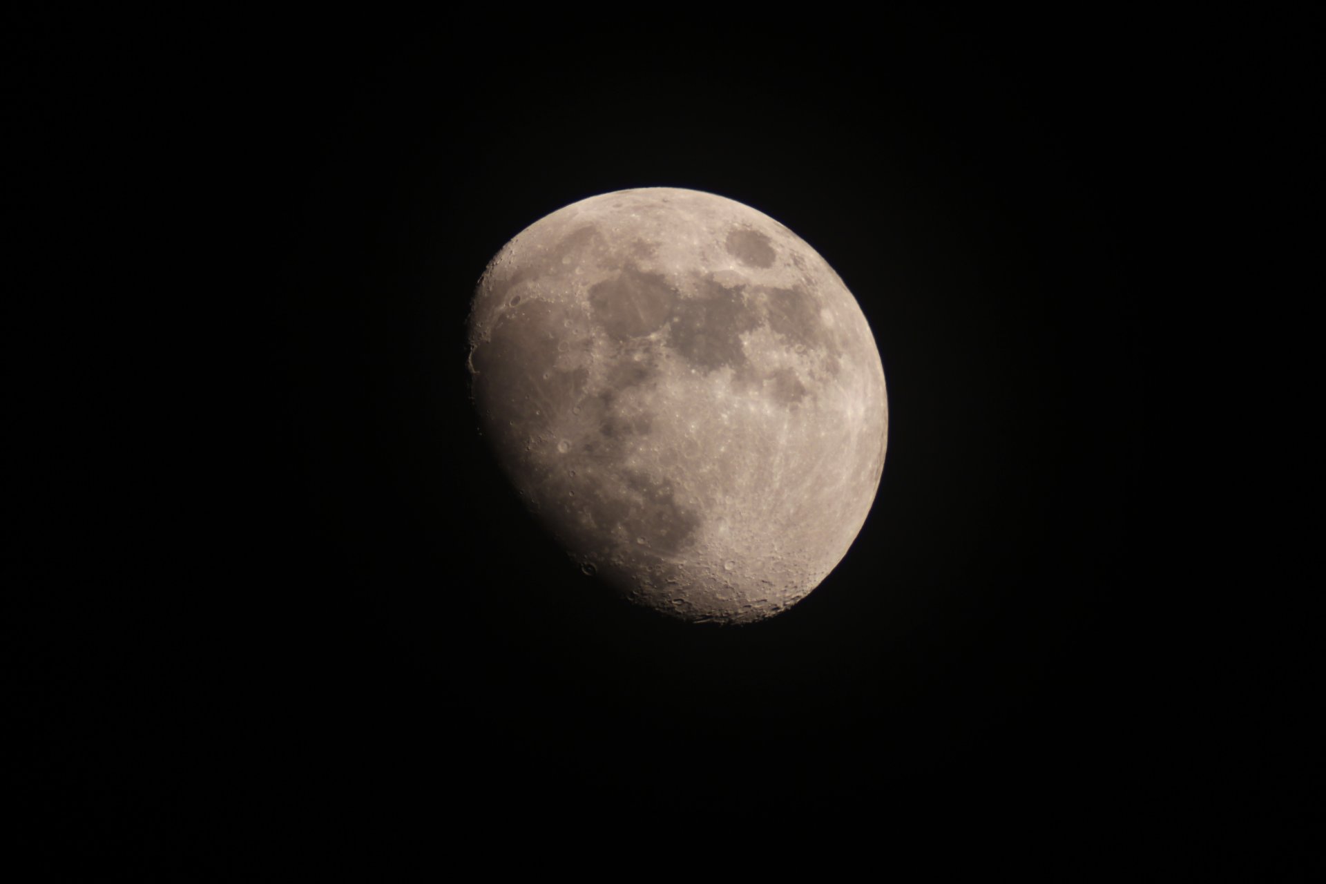

Kann ich schwer beantworten. Ich komme noch aus dem vergangenen Jahrtausend und habe ernsthaft mit Teleskop 2013 begonnen. Vorher viel Theorie ohne Teleskop, aber schon mit Fernglas 8x50 den meine biologische Lebenszeit;) kannte ich und bin dann mit einem Meade 6" LightSwitsch eingestiegen und den Himmel "erforscht". Hat mir persönlich viel gebracht und gelernt, trotz AZ und Goto.
Also ganz ehrlich ich habe es mal mit meiner jetzt verkauften iOpton EQ45pro versucht, aber schnell wieder aufgegeben. Aber auch da gibt es bestimmt Könner, die ohne Goto die kleinsten Objekte am Himmel finden und perfekt nachführen oder durch den Himmel streifen.
