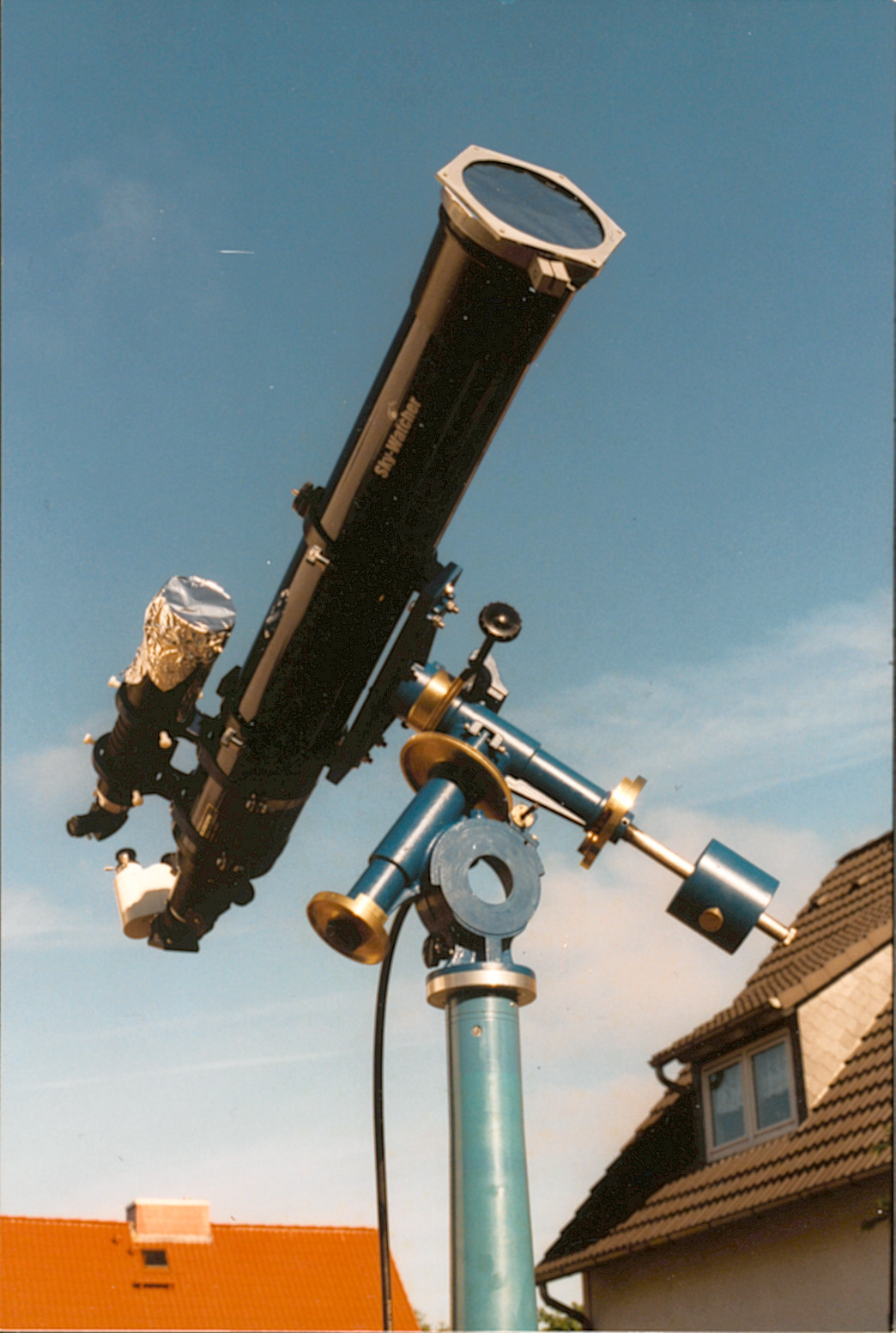

Unten mal auf einer altenZeissmontierung, die mal restauriert hatte:

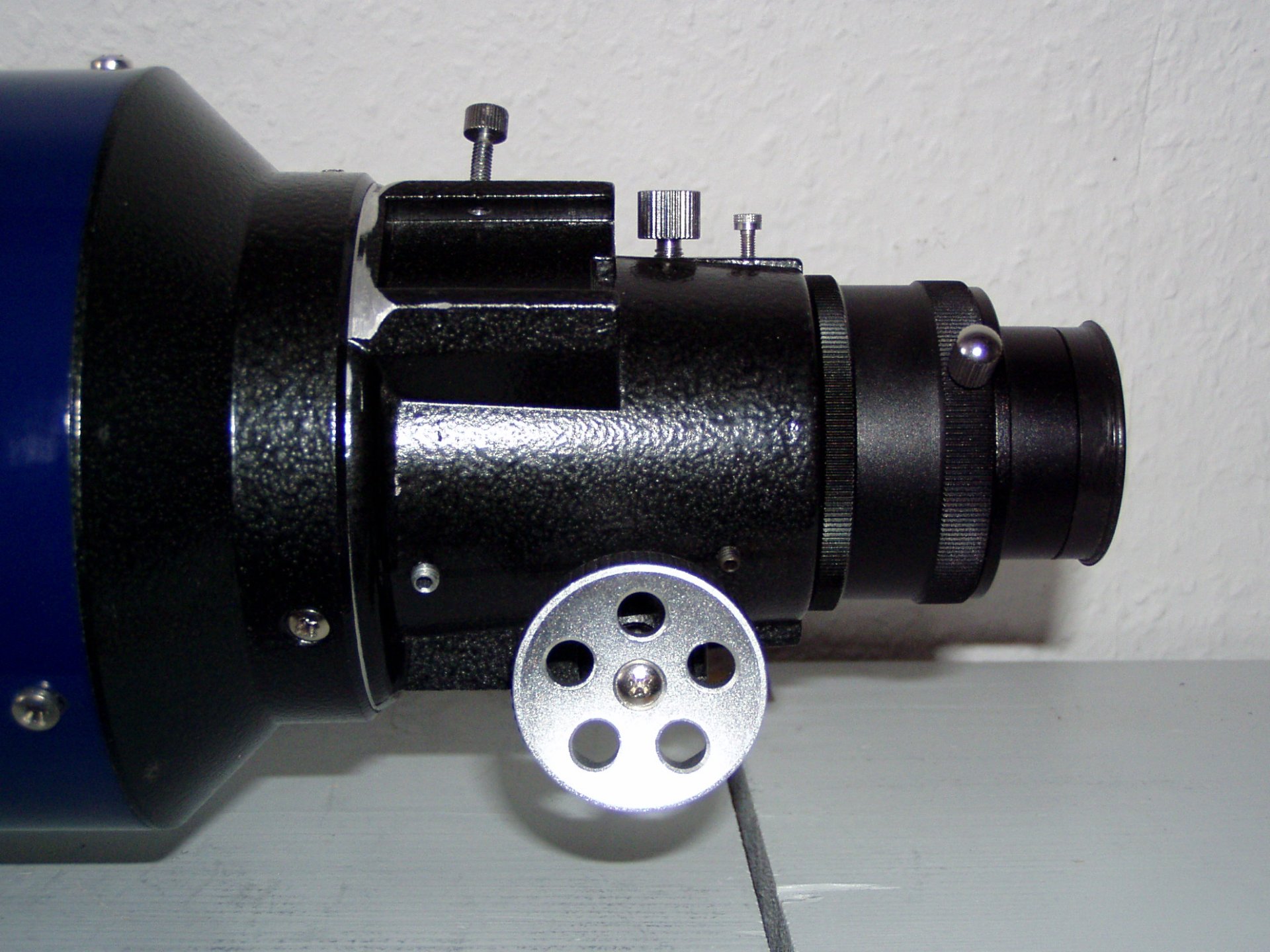

Kleine Info noch:
Ich hatte dem, um den inside-Travel am Okularauszug fürs Bino zu vergrößern, die Tubusadapter etwas gekürzt.
Man sieht auch die Madenschrauben, mit denen ich den Okularauszug damals verbessert hatte. Später kamen dann die ersten Crayfords aufkamen, habe ich so einen auch probiert, Der kippte aber mit dem Bino und dem h-alpha Zeugs einfach ab. Heute gibt es da natürlich viel bessere Lösungen.
Falls hier jemand mitliest, der ihn heute hat oder der ihn kennt, wäre es nett, mir mal mitzuteilen, wo er sich heute befindet. Vielleicht mache ich ein Angebot,
das man nicht ablehnen kann ;)
Viele Grüße Michael
