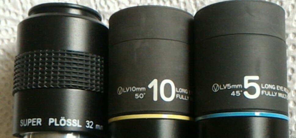

Hallo Tim,
für 35 Euro ist das definitiv ein Gewinn, weil das günstiger ist, als die Dinger normalerweise gebraucht zu haben sind.
Aber... nuja. Also das 32mm Plössl ist ein Standard-Okular, das man gut an Optiken einsetzt, die nur 1,25" Okulare aufnehmen können, und die ein kleines bis mittleres Öffnungsverhältnis haben. So mit f/8 bis f/30 nutzt man das, um zum Beispiel aus einem Mak den maximalen 1,25" Himmelsausschnitt herauszuholen. An Deinem f/5-Dobson würde man in der Brennweite lieber ein 2" Okular sehen, weil das einen größeren Himmelsausschnitt zeigt. Das 32mm Plössl kann dann auch bei f/5 am Rand die Sterne nicht mehr scharf abbilden. Wobei das aber auch das Problem günstiger 2" Okulare am f/5-Dobson ist, so dass hier mit dem Okular erst einmal eine Lösung da ist, wenn es denn nichts anders gibt.
Das LV 10 ist für f/5 ein recht solides Okular ohne jegliche Weitwinkel-Ambitionen. Sein Hauptvorteil ist der brillenfreundliche Augenabstand, es fällt dann aber gegenüber z.B. gut verarbeiteten Plössls oder Orthos etwas ab - die haben dann eben in der Brennweite 7mm Augenabstand und nicht 20mm.
Das LV 5 ist irgendwo nur wegen des Augenabstands zu wählen und an f/5 auch ganz passabel, aber meine Erfahrung mit dem LV 5 ist noch, dass man selbst mit einer billigen 2x Barlow unter dem LV 10 ein besseres Bild bekommt, als mit dem LV 5 direkt - zumindest war das an meiner f/4-Optik so.
Gut, jedenfalls für den Preis ist das alles relativ egal. Als Grundausstattung für einen 10" Dobson ist das aber zum Sterben zuviel und zum Leben zu wenig!
