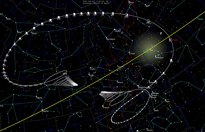

Comet ATLAS may put on quite a show
Comet's trajectory in the sky with 7-day markers.
Credit: Tomruen/CC BY-SA 4.0/Wikimedia Commons

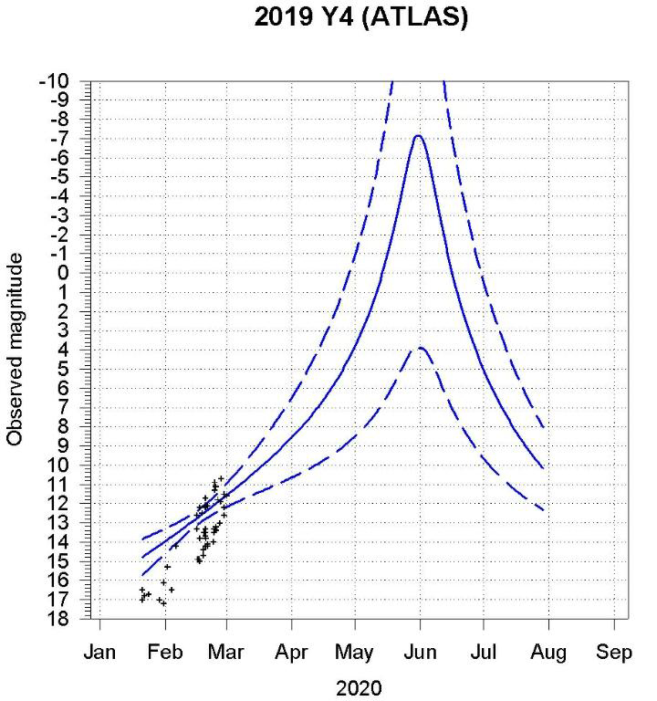

Karl Battams of the Naval Research Lab in Washington DC said:
"Comet ATLAS continues to be much brighter than expected. Some predictions for its peak brightness now border on the absurd. Current best estimates of the comet peak brightness in May range from magnitude +1 to -5. My personal intuition is that comet ATLAS is over achieving, and I wouldn't be surprised to see it fade rapidly and possibly even disintegrate before reaching the Sun. ATLAS is a bit of a wildcard, and there's a spectrum of possibilities as it nears the sun. At one extreme, it could simply crumble away in the coming weeks and at another extreme it could brighten up tremendously."
Light curve predicting minor,modarate and major brightness of comet ATLAS and dots represent observed magnitude.

Wird interessant.
Frage: Warum gibt es im März keine Beobachtungen? Sind die Daten schon soo alt?
Gruss
Thorsten
Sieht ganz so aus als würde der Komet der helleren der beiden gestrichelten Kurven folgen... :cool:

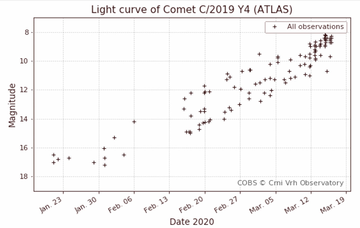

Schade,
das wird dann wohl kein freisichtiger Komet... Aber so ist es.
Jörg
Derzeit ist jede Prognose schwierig - gestern hätte ich gesagt das war´s! Heute sieht er auf den Bildern wieder kondensierter aus, der Schweif ist deutlicher geworden und es gibt sogar wieder höhere Helligkeitsschätzungen :unsure:
Würde sagen noch besteht eine kleine Chance, dass eine größere Komponente zumindest noch ein paar Wochen bestehen bleibt...

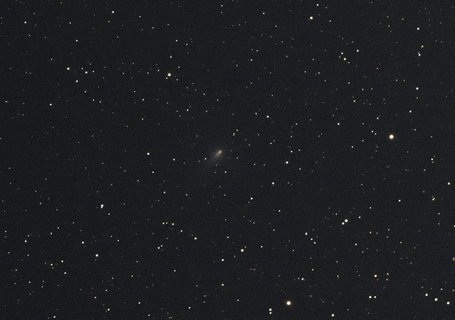

Hey Burkhard.
Bin momentan dabei ein paar Aufnahmen in der Restdaemmerung anzufertigen. Visuell war bis jetzt noch nichts zu sehen. Auf den Aufnahmen sehe ich jedoch einen verwaschenen laenglichen Kometen. Verglichen mit den Aufnahmen von vor 2 Wochen hat der Komet m.M.n. bgebaut. Ich vermisse ebenfalls die gruene Koma. Wenn die Aufnahmen fertig sind wage ich mich an die visuelle Beobachtung. Ich bezweifle jedoch bessere Ergebnisse.
Gruss,
m.m.
Hallo Maciej,
Fotos von heute zeigen den Kometen durchaus intakt aussehend. Aus jetziger Sicht sieht es aus, als habe sich mindestens ein größeres Fragment abgespalten. Aber ATLAS ist derzeit weiter auf seinem Weg zum Perihel.
Gutes Foto:
Gruß Burkhard

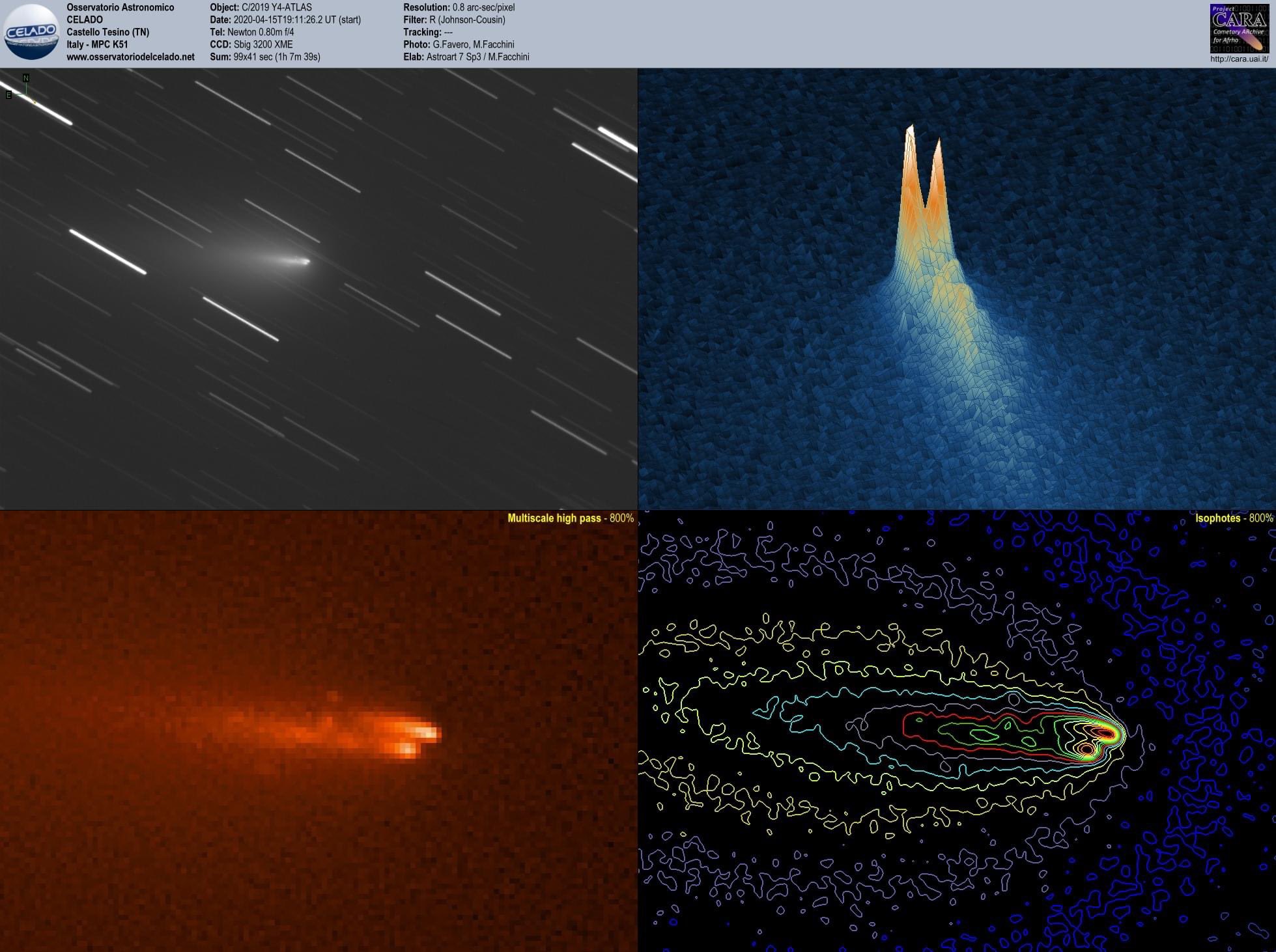

Dieses Foto vom italienischen Celado Observatorium zeigt zwei helle Fragmente und mehrere schwache. Erinnert mittlerweile stark an das Zerfallen von 73P/Schwassmann-Wachmann 1995!
Gruß Burkhard
