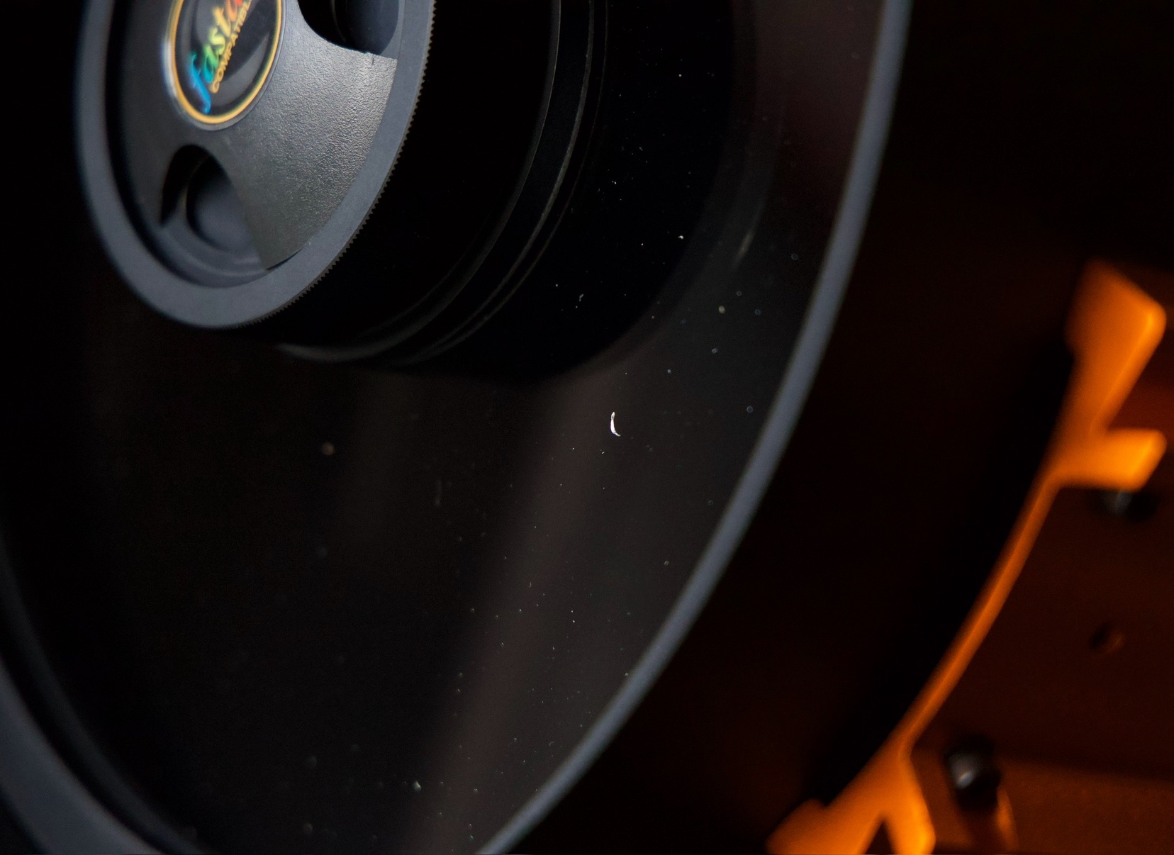

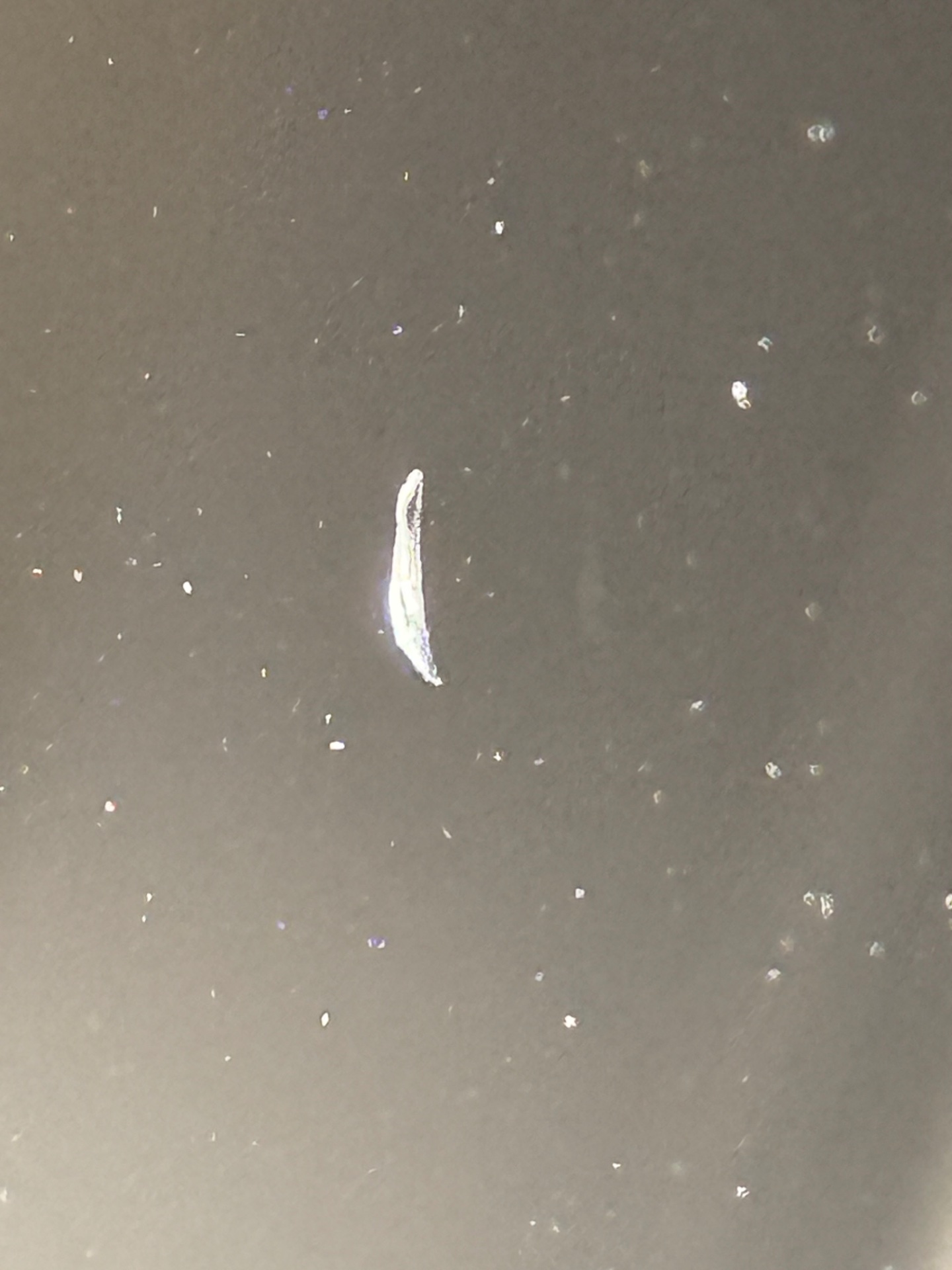

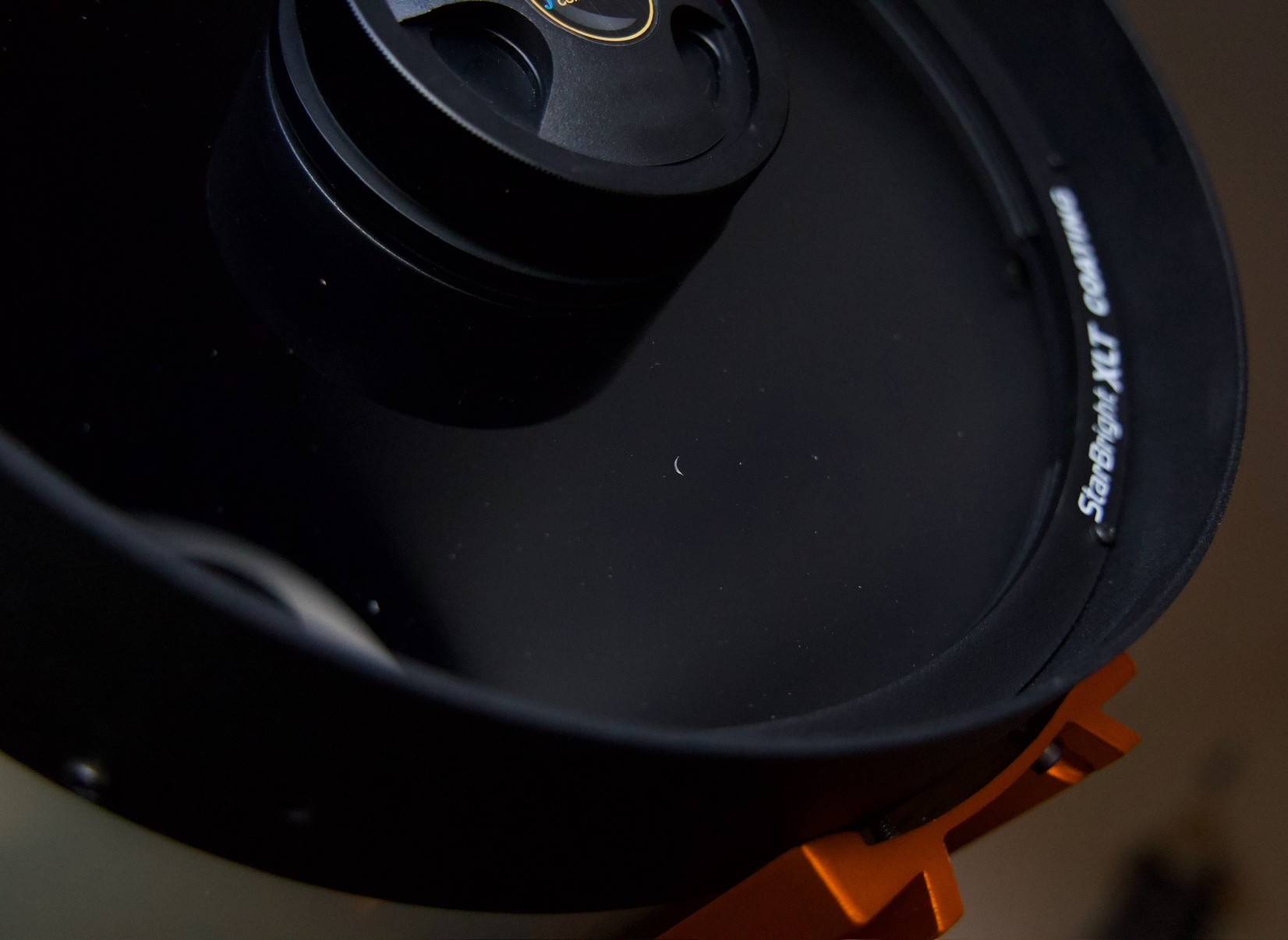

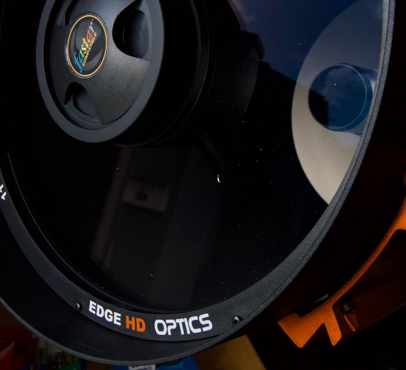

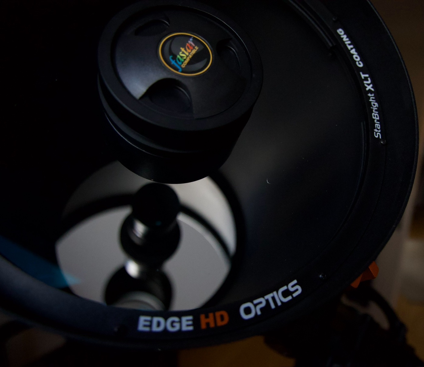

Liebe Foren-Mitglieder,
Ich bin Florian, 42 und aus dem Raum südlich von Würzburg. Ich lese schon einige Zeit mit und beobachte bislang visuell. Ich habe erst kleiner angefangen und mich vor ca. 1 Jahr vergrößert und ein gebrauchtes C11EHD erstanden. Das Teleskop ist soweit vollkommen in Ordnung gewesen mit einer m.M nach für das Alter (Baujahr ca. 2011) gewöhnliche Menge an Staubpartikeln im Tubus.
Jetzt habe ich vor wenigen Tagen den Tubusdeckel entfernt und einen kleinen Sprung in der Schmidtplatte festgestellt. Er war definitiv vorher noch nicht da. Entsprechend geschockt war ich natürlich. Zumal ich den Tubus und generell mein Equipment wie ein rohes Ei behandle und transportiere. Ich kann es mir einfach nicht erklären, wie das geschehen ist.
Daher wollte ich gerne die Erfahrenen unter euch um Einschätzung bitten:
1.) Wie das geschehen sein könnte, damit es mir zukünftig nicht mehr geschieht?
2.) Inwiefern das visuell und ggf. zukünftig auch fotografisch negative Effekte haben wird?
Ein par weitere Details:
Es sieht so aus als verläuft der Sprung auf der Teleskop-Innenseite der Schmidtplatte. Er hat ca. 5-7mm Größe, vergleichbar mit einem kleinen Fingernagel. Eine Fehlstelle im Glas war mir zumindest nie bekannt und war zumindest visuell vorher nie zu erkennen. Der Tubus war nie in die Sonne gerichtet und ist nie hart aufgesetzt worden. Faststar war nie ausgebaut, auch nicht die Schmidtplatte. Mir ist kein Werkzeug auf die Platte gefallen beim Kollimieren oder ähnliches.
Mein Teleskop werde ich dauerhaft so wahrscheinlich nicht betreiben können. Ich habe Sorge, dass der Sprung sich vergrößert und die Schmidtplatte bricht und ggf. Teile auf den Hauptspiegel fallen. Ich beobachte das nun die nächste Zeit und transportiere es möglichst nicht mehr. Eine Reparatur mit Tauschplatte wird sicher nicht einfach zu finden zu sein (Verfügbarkeit Tauschplatte, Aufwand Reparatur, optische Qualität des Gesamtsystems nach Tausch etc.).
Ich danke euch für euren Input und generell dafür, dass ihr eure Erfahrungen hier teilt!
Florian

Hallo!
Zur Ursache fällt mir nichts ein. Was Du tun kannst, um so etwas in Zukunft zu vermeiden, tust Du ja bereits. Manchmal passieren Sachen einfach. Ist nur ein Stück Glas, das sich ersetzten lässt. Es gibt so viel Schlimmeres, was einem passieren kann.
Visuell wirst Du davon gar nichts merken, fotografisch vielleicht ein paar Reflexe bzw. Aufhellungen. Wenn es meines wäre, würde ich mit einem schwarzen Eddingstift einen Strich darüber malen, damit keine Reflexe entstehen. Man könnte auch versuchen, irgendeine Flüssigkeit in den Sprung sickern zu lassen, die ihn unsichtbar macht. Irgendein verdünntes Öl vielleicht, aber damit kennen sich andere bestimmt besser aus,
Das kann ich mir jetzt beim besten Willen nicht vorstellen. Das ist ja kein Sicherheitsglas wie bei einer Autoscheibe, das plötzlich in tausend kleine Krümel zerbricht. Selbst wenn sich der Sprung vergrößern sollte, dann wird er halt irgendwann quer über die Schmidtplatte gehen. Und wenn im schlimmsten (naja, siehe oben, schlimm ist etwas ganz anderes) Fall eine Scherbe auf den Hauptspiegel fällt, dann ist das eben so. Das macht dem nichts aus, solange nicht der komplette Fangspiegel drauffällt. Das Internet ist voll mit Fotos von kaputten Schmidt Cassegrains (Google Bildersuche nach: "celestron broken schmidt plate") und bei allen ist der Fangspiegel noch an seinem Platz.
Erfreue Dich an Deinem Fernrohr und alles wird gut :)
Maximilian
Vielen Dank maximilian für deine schnelle erste Einschätzung. Da atme ich zumindest etwas mal auf. Aber ich freu mich über weitere Kommentare, Erfahrungsaustausch etc. Alles was hilft.
Ist das wirklich ein Sprung? sieht mir eher nach einer Ablagerung von irgendwas an....
Raupenschiss oder ähnliches....
Ich hab selbst eine Weile schauen müssen um es eindeutig sagen zu können. Leider ist es mittels Foto noch schwieriger darzustellen. Es ist aber definitiv nicht am Glas, sondern verläuft durchs Glas.
Ich kann bei Bedarf gern noch mal genauere Bilder probieren, wenn es bei der Beurteilung hilft.
1 ... für das Alter (Baujahr ca. 2011) gewöhnliche Menge an Staubpartikeln im Tubus.
2 ... auf der Teleskop-Innenseite der Schmidtplatte.
3 ... Mein Teleskop werde ich dauerhaft so wahrscheinlich nicht betreiben können.
4 ... Ich danke euch für euren Input
Hallo Florian ...
Zunächst zu Pkt 1 u. 2
Alles ( auch alle anderen " Auffälligkeiten " die zu sehen sind scheinen also innen zu sein. Für mich " spricht dieses auch für Schmutz / Staub bzgl. deinem " Problem ".
Zu Pkt 3
Ich würde mir da keine Gedanken machen. Beobachte ob sich ( was auch immer ) event. verändert und hab Spass mit deinem Teleskop.
Zu Pkt 4
Schau mal ob du einen Sternfreund findest welcher sich das Glas Live ansehen kann, bzw. versuch mal den " unbekannten Fehler " etwas genauer abzulichten ... ?
Gruss
Marco

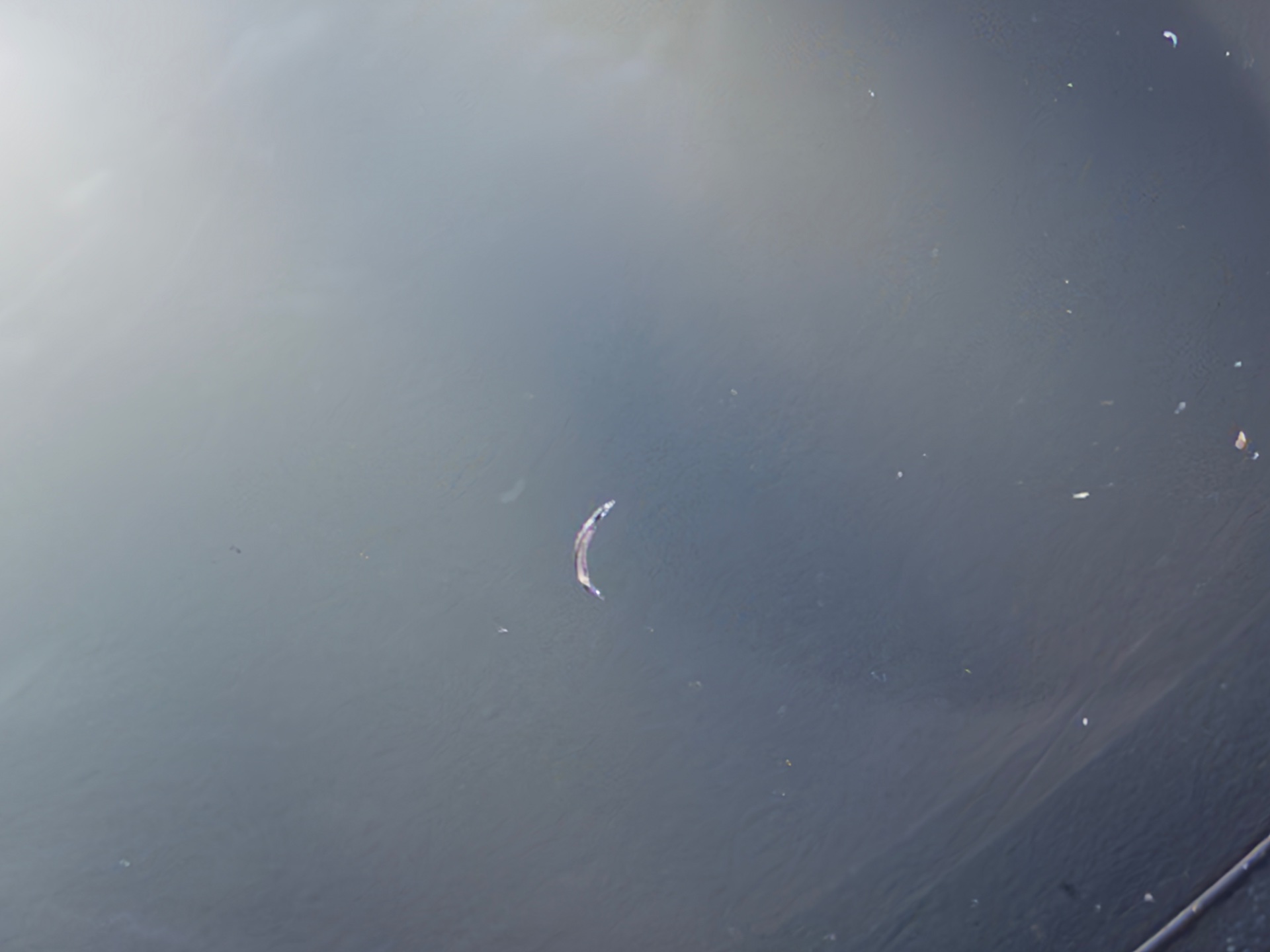

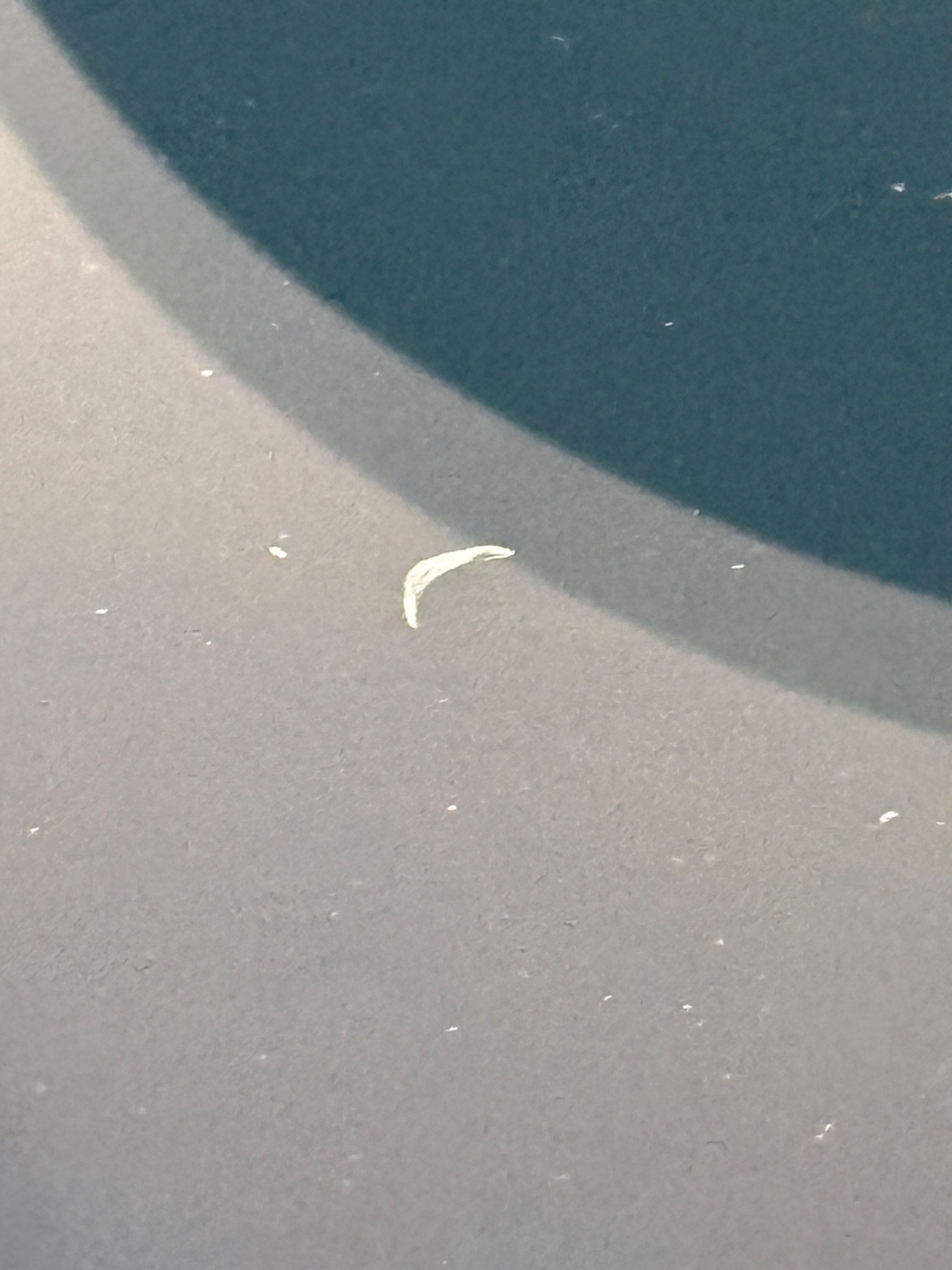

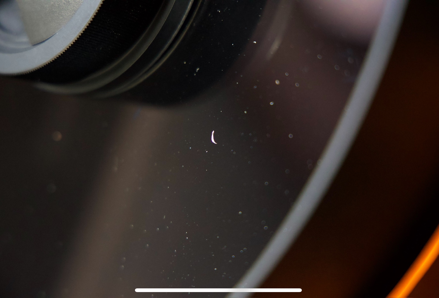

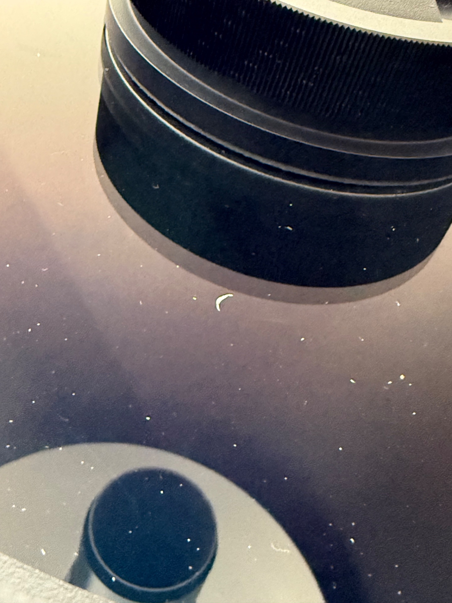

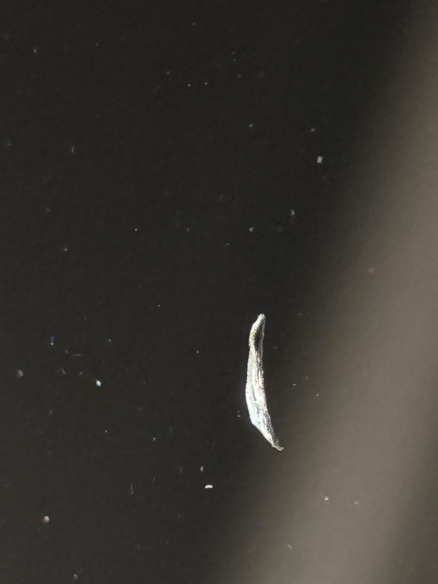

Danke euch für den weiteren Input.
Egal wie ich mich davor drehe und wende, ich kann mir tatsächlich beides vorstellen. Glasdefekt oder es liegt doch etwas innen an der Platte auf. Tendenz ist aber weiter, dass es im Glas ist und ich glaube ich werde es nicht herausfinden, wenn es sich nicht selbstständig wieder löst, der Riss doch wächst oder ich es versuche zu entfernen und das entweder funktioniert oder fehlschlägt.
Ich habe weitere Bilder mit iPhone und Spiegelloser versucht, auch aus verschiedenen Winkeln und Entfernungen. Vielleicht hilft es euch ja noch mal.

Moin!
So eine Schmidt-Platte geht nicht so mir-nichts-dir-nichts kaputt oder bekommen Sprünge im Glas.
Da hat sich irgendein (jetzt größeres) Partikel aus dem Tubusinnern gelöst und an der Schmidtplatte innen festgesetzt. Die kleinen Teilchen daneben, die auf den Fotos zu sehen sind, sehen mir ganz genauso aus. Die Partikel lösen sich mit der Zeit durch Alterung und Temeperaturschwankungen. Ich würde mir da keine weiteren Sorgen drum machen. (Beobachten und solange wrten, bis es ausfällt - war schon ein guter Tip von HAL-9000). ;)
Natürlich sollte man so eine Optik bei möglichst gleichbleibenden Temperaturen lagern - und wenn schon im Koffer o.ä., dann bitte den Tubus waageecht hinlegen. So setzen sihch Partikel weder auf einer Schmitplatte noch auf dem Hauptspiegel ab.
> Warum soll das bei einer Schmidtplatte nicht funktionieren?
Weil bei einem Sprung in so einer optischen Fläche sich die Schadstelle immer auswirkt. Das ist ja nun keine einfache Glasplatte, die den Fangspiegel trägt (und auch keine Windschutzscheibe am Auto*).
* Dort sind solche Scheibenreparaturen mit Kunststoff sowieo nur erlaubt, wenn sie nicht im zentralen Sichtfeld des Fahrers liegen. Ansonsten ist doch der Austausch der Windschutzscheibe erforderlich.

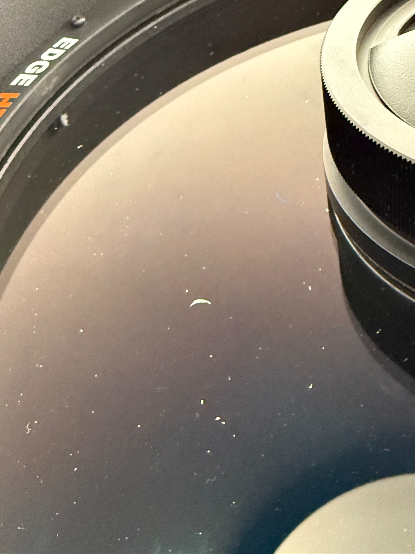

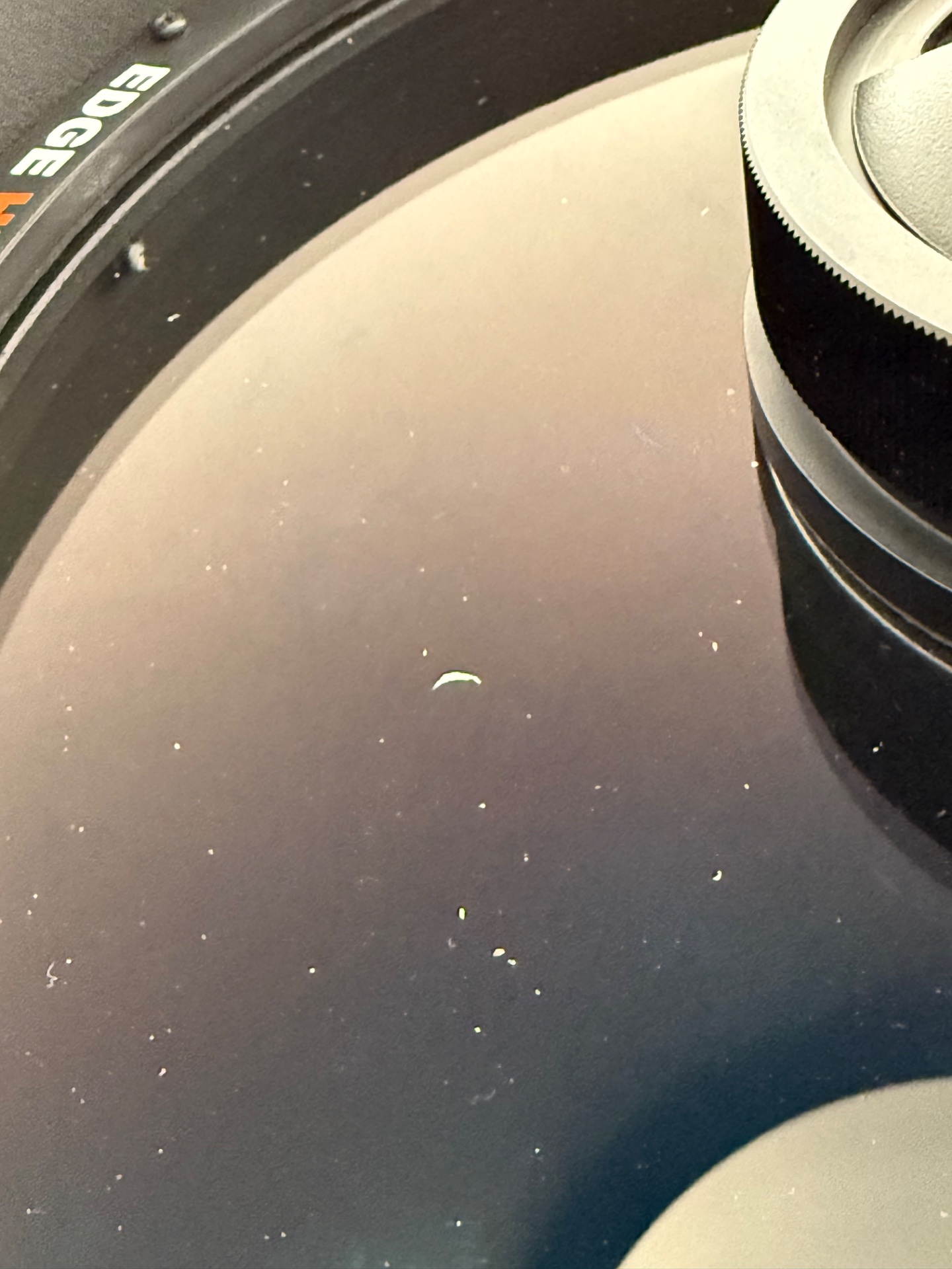

> Aber die unbehandelte Schadstelle wirkt sich doch auch aus.
Das stimmt allerdings. Die Debatte ist sowieso obsolet, weil es sich auf den Fotos oben bestimmt nicht um einen Glasschaden handelt.
Ich hatte einen 90mm Refraktor neu gekauft, der hatte so einen Fussel in der Mitte Außen drauf.
Nach der Reinigung daheim war auf einmal ein perfekt durchsichtiger Fleck in der exakten Dimension des Fussels drauf. o_O
Ich hatte mir das richtig angeschaut, und rausgefunden das die Vergütung fehlte genau an diesem Fleck.
Ich hatte auch etwas feinverpulverte Kohle genommen um das etwas sichtbarer zu machen. Die konnte sehr einfach danach gereinigt werden.
Ich habe es aber nicht erraten können wie so was eigentlich möglich ist, war es schon in der Vacuum Kammer so reingegangen, möglich.

Vielen lieben Dank an euch, dass ihr diesen Beitrag noch mal aufgegriffen habt. Ich kann es mittlerweile final auflösen:
Ich hätte Geld gewettet, dass es ein Glasdefekt ist. War es dann aber doch nicht. Ich bin noch nicht so erfahren mit Teleskopen und optischen Flächen, habe als Ingenieur aber ein gewisses technisches Verständnis. Dachte ich. 😉
Wie dem auch sei, es war schlussendlich so etwas wie ein kurzes Haar, vielleicht ein Bartstoppel an der Innenseite der Schmidtplatte. Ausbau des Fangspiegels (Hyperstar) und ein geknickter Strohhalm am Blasebalg haben mir den Stein vom Herzen geblasen.
Seitdem achte ich darauf, dass der Tubus waagrecht gelagert ist, damit sich möglichst wenig Staub und was sonst noch so im Tubus rumfliegt auf der Schmidtplatte oder den Spiegeln ablagert.
Eure neuen Antworten haben mir dennoch ein paar hilfreiche Hinweise gegeben, wie man bei einem echten Defekt verfahren könnte.
Vielen Dank und viele Grüße,
Florian
Freut mich, dass es so war. Ich gehe aber davon aus, dass der Dreck jetz grösstenteils immer noch im Teleskop herumschwirrt.
Bau doch einfach die Schmidt-Platte aus und mach richtig sauber. Als Ingenieur solltest Du das schaffen.
