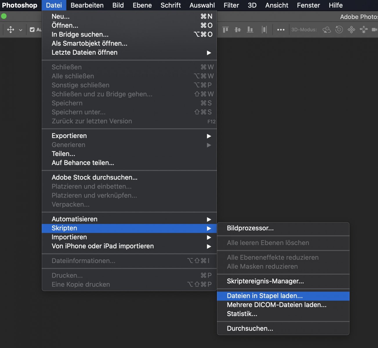

Bitte was bedeutet stakken in PS Niki? Meinst Du mit dem DSS? Oder hast du da ein anderes Programm, dass man als freeware bekommen kann?

DSS ist am Einfachsten und kostet nix. In Photoshop ("PS") kann man Bilder "in Stapel laden", das heißt, Photoshop legt jedes Bild auf eine eigene Ebene. Wenn die passen, kann man ein "Smartobjekt" draus machen und dann unter "Ebene" angeben, ob man mit den im Smartobjekt enthaltenen Ebenen einen Mittelwert bildet (Median) oder sonstwas. Dann sind die sozusagen gestackt, auch wenn das in Photoshop eher "Ebenen verrechnen" heißt...
Wenn die Ebenen nicht übereinanderpassen mache ich das Smartobjekt nicht gleich beim Importieren, sondern verschiebe zuerst den Kometenkern in allen 10 Ebenen an dieselbe Stelle (Hilfslinien senkrecht und waagerecht durch den Komentenkern und dann alle hinschieben), dauert 1 Minute. Da die aber auch verdreht sind muss man mit Befehl-T (transformieren) die Ebenen auch noch rotieren. Den Drehpunkt kann man mit Wahltaste-Mausklick auch auf den Kometenkopf festlegen, dann drehen sich alle Ebenen um diesen Punkt.
Die Ebenen also wieder einzeln anklicken (und nur die Ebene als sichtbar einblenden, die man dreht, sonst sieht man nicht, was man tut, wie auch beim Verschieben, da muss man das auch so machen) und drehen, bis ein Stern am Rand bei allen Ebenen übereinstimmt (wieder mit einem Fadenkreuz als Hilfslinien).
Es gibt Tutorials im Netz.
Wenn man das mal gemacht hat mit dem Ebenen anwählen, sichtbar machen, verschieben oder drehen, dann flutscht das. Wenn nicht, wird man wahnsinnig, weil man irgendeinen Punkt vergessen hat. Also immer erst das Auge neben den Ebenensymbolen ausschalten und dann nach und nach die Ebene dazu sichtbar machen (und zusätzlich auch den Ebenennamen anwählen, sodass der Name hinterlegt ist!) und dann bearbeiten (schieben, drehen, was auch immer).
Wenn man DSS hat, macht der alles auf Knopfdruck.
