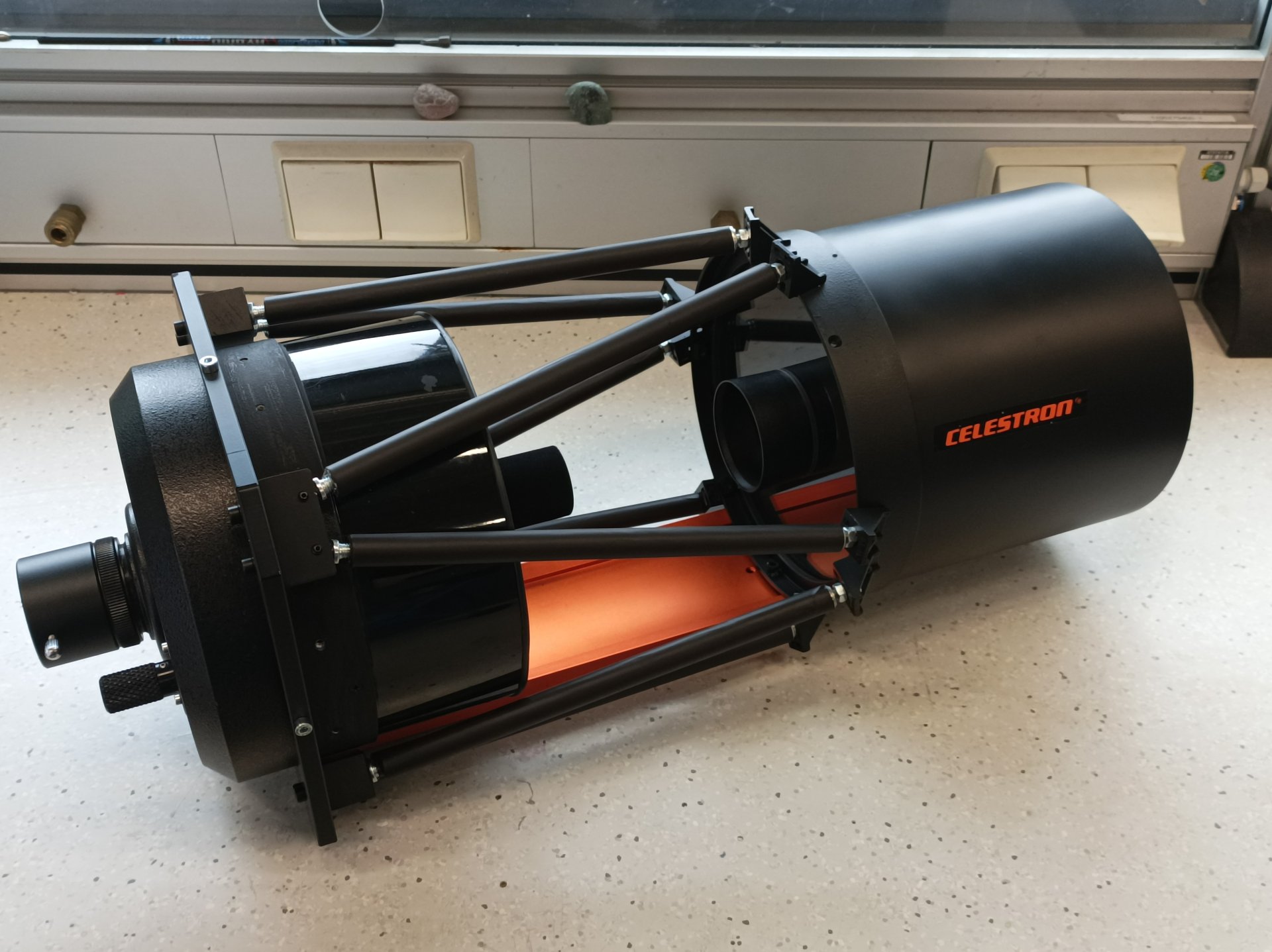

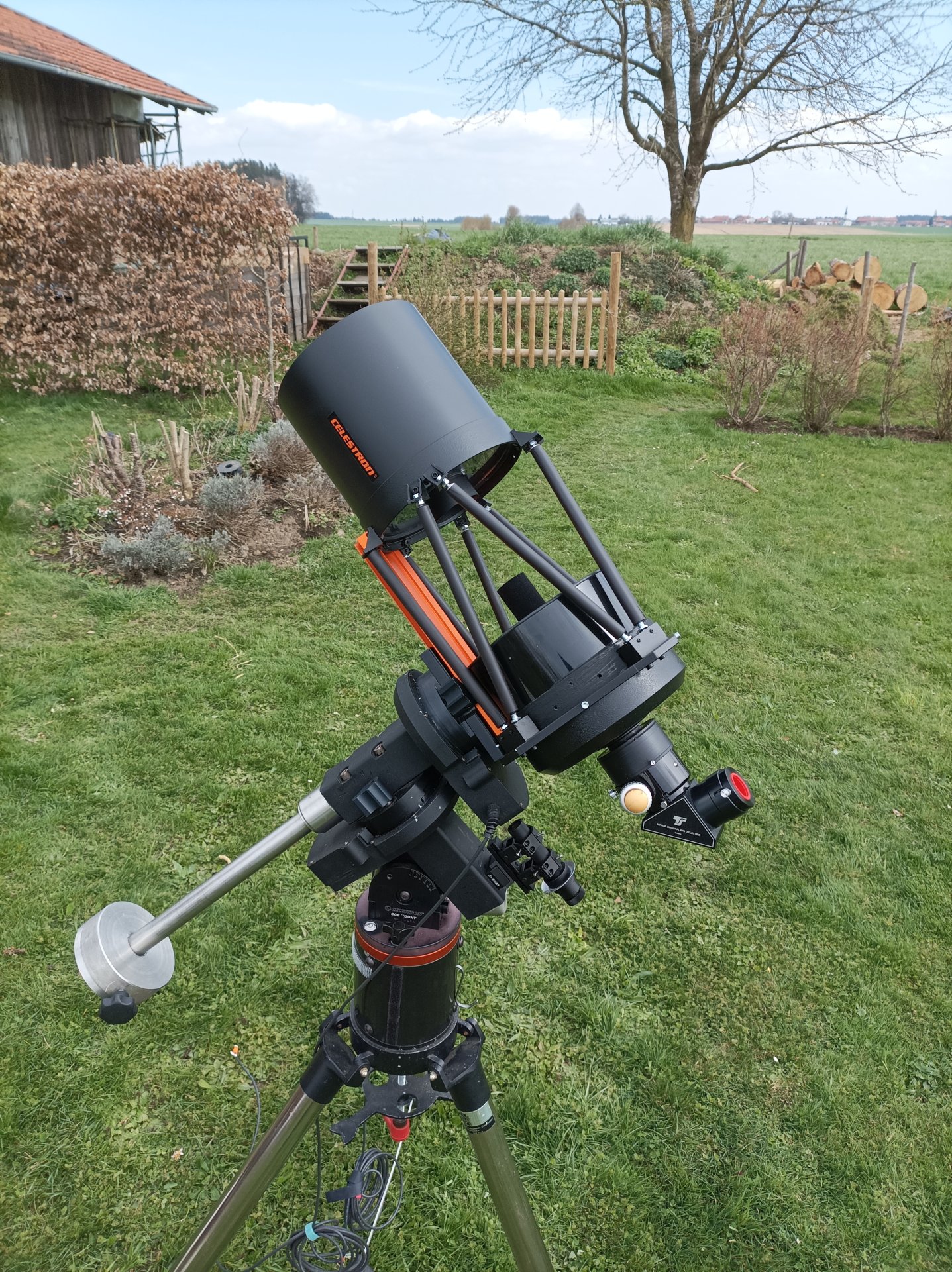

Ist dieser Umbau alles in Eigenregie entstanden? Gibt es Quellen hierfür?
Servus Walter41,
mein Grund war genau dieser. Optische Qualität schnellstmöglich einsatzbereit zu bekommen.
Peter (gibeon) kann das ja gut bestätigen.
Beobachtungszeit ist kostbar.
Für den Umbau habe ich mir natürlich inspurationen aus'm Netz geholt.
Und ein gutes altes Gerät in die Hand bekommen.
Einem "Neu Gerät" hätte ich diesen Versuch nicht angetan.
Die Kosten sind minimal, da alle Teile mit einfachen Maschinen gefertigt werden können.
Wolfi

Das ist aber schon ein extremer Umbau und sicher auch nicht ganz billig.
Das ist tatsächlich nicht sooo schlimm, wie es aussieht. Ich hätte mich ohne Wolfis (Newtonuser) Vorbild da aber auch nicht rangetraut. Rückblickend kann man sagen, mit handwerklichen Geschick, einer durchschnittlich ausgestatteten Werkstatt und Tipps und Tricks derer, die das schon gemacht haben, ist es machbar.
Allerdings würde ich das auch nicht bei einem Exemplar mit unklarer Qualität anfangen.
Ich plane immer noch einen zweiten Umbau, der besonders auf Lightweight ausgelegt ist. Die Einzelkomponenten habe ich schon im CAD (Fusion 360) gezeichnet, nur zusammensetzen muss ich die Konstruktion noch.
Allerdings bin ich da blutiger Anfänger und momentan noch anderweitig beschäftigt. Aber wenn das Modell fertig ist, stelle ich das hier gern als Datei betreit.
Peter
