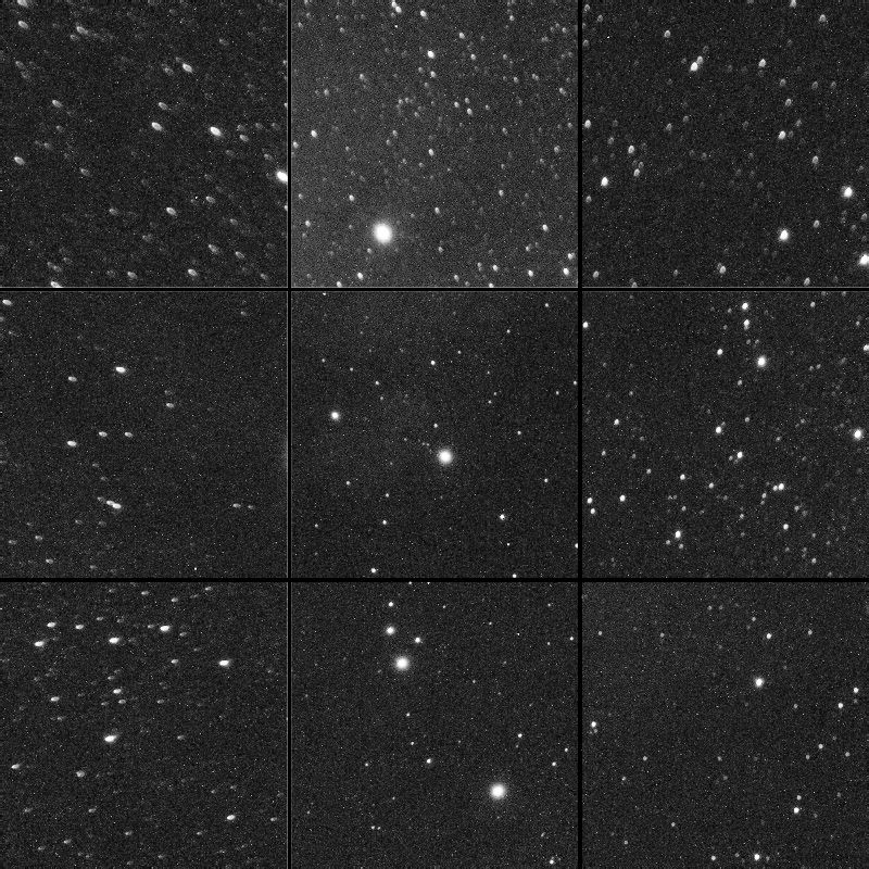

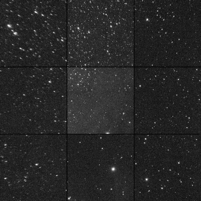

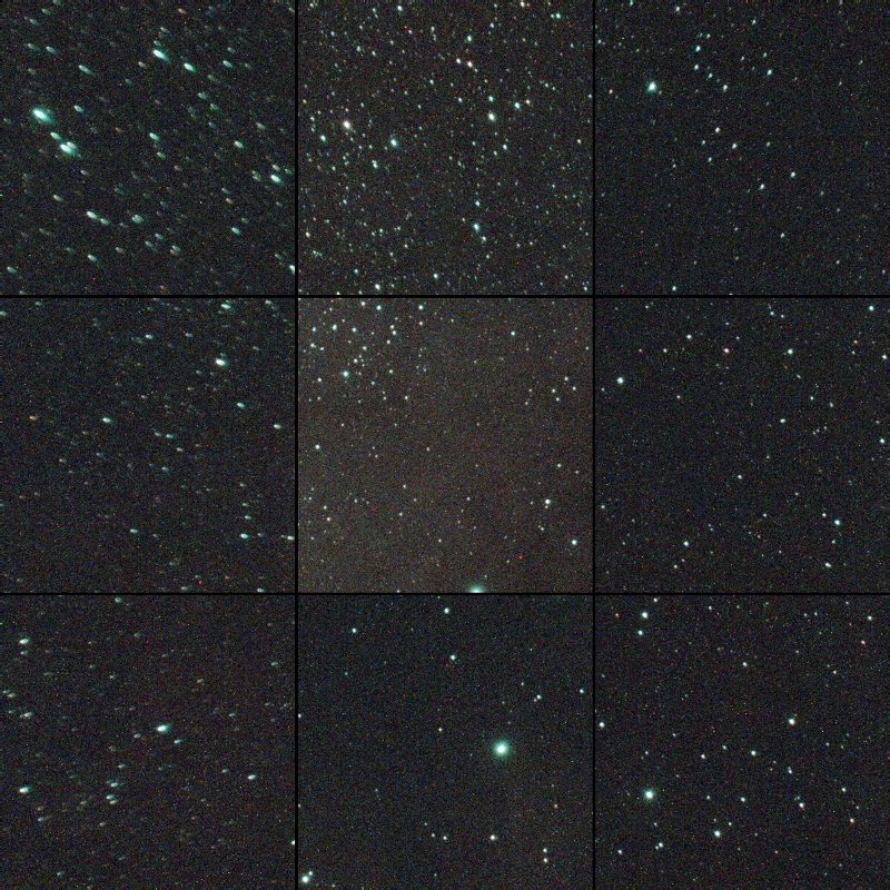

draußen läuft gerade meine NEQ5 mit dem TS72/432 Apo. Ich wollte heute Nacht damit die neu astromodifizierte Canon1300D mit dem ebenfalls neuen TSRed08-72 Reducer-Korrektor (umgetauscht für den TSRED279) ausprobieren. Aber oh Schreck, die ersten Bilder die reinkommen sehen so aus:
Das sind neun Auschnitte der Ränder und des Zentrums eines debayerten Rohbildes mit dem Pixinsight AberrationInspector-Skript. Das hatte ich mir nicht so vorgestellt - vor allem Links und Oben.
Der Reducer und die Kamera sind mit dem OAZ verschraubt. Der Arbeitsabstand von 55mm sollte mit dem 11mm EOS-Adapter gegeben sein. Ich habe natürlich geprüft ob Kamera und Reducer fest sitzen - aber keine Änderung. Was könnte das sein? Trotz Verschraubung eine Verkippung? Verkippter Sensor nach der Astromodifikation der Kamera? Oder ist der Reducer eine noch größere Gurke als der TSRed279? Ich habe noch einen Altair Dualband-Filter vor dem Reducer.
Irgendwelche Ideen?

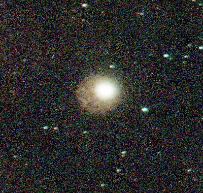

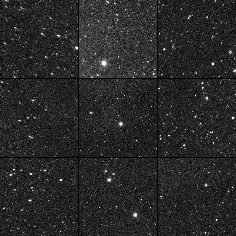

PS: Links gibt es noch einen hellen Stern mit exzentrischem Halo. Darauf kann ich auch verzichten:
der Reducer ist gleichzeitig ein Field-Flattener, d.h. ohne hat man erst recht verformte Sterne außerhalb der Achse. Fest war alles, das habe ich überprüft. Außer den Halos sollte der Filter keine "Fähnchen" außerhalb der Achse produzieren denke ich. Der Filter sitzt auch vor dem Flattener.
Die Fähnchen scheinen grob zur linken oberen Ecke hin schlimmer zu werden und zeigen nach außen - komisch. Nach links unten sehe ich den Effekt nicht.
Der Reducer/Flattener soll ein Feld bis 33mm Sensorgröße gut abbilden. Bei APS-C sollte das also passen. Ist das Feldzentrum nach links unten verschoben? D.h. "schaut" sich der Kamerasenor das geebnete Feld ein paar mm außerhalb der Achse an? Auch wenn der Kamerasensor gekippt wäre, schaut er sich immer noch das Feld auf der Achse an - dann würde es nicht an der Kamera liegen.
Dann könnte es daran liegen, daß das geebnete Feld quasi exzentrisch (gekippt) aus dem Flattener kommt. Das würde bedeuten der Flattener ist mechanisch verkippt, was ich nicht glaube, da er verschraubt ist oder die Optik des Reducer/Flatteners hat einen Fehler.
Ich werde das noch einmal mit der ASI294 probieren, die hat aber einen etwas kleineren Sensor. Wenn man da auch etwas sieht, dann muß es wohl am Reducer liegen. Leider ist es die nächsten Nächte wieder bewölkt.
Hat jemand noch andere Ideen, was man probieren könnte?

Hallo Heiko,
nur mal so eine Idee in den Raum geworfen: Was ist wenn die "Flüchtenden Sterne" keine Verkippung sind, sondern nur zu wenig Abstand zwischen Sensor und Reducer ?
Ich würde mal ein Scheibchen unterlegen beim nächsten Test und dann schauen wie sich die anderen Ecken entwickeln...
Ich nutze das Röhrchen mit dem TSFLAT72 und bin bei 57mm Abstand, statt den angegebenen 55mm.
Der Effekt war ähnlich; erst ungleich und mit 57mm aktzeptabel gleich.
Der China Kram bildet zwar nicht ab wie Riccardi, verhält sich aber beim Abstand so :rolleyes:
Dennis

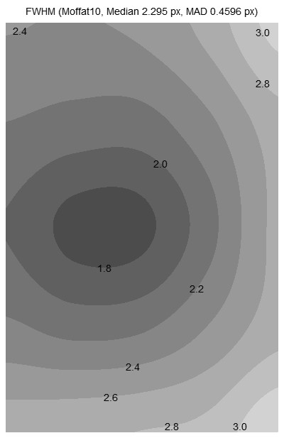

mit dem FWHMEccentricity-Skript von PI kann man als Anhaltspunkt sehen, daß links unten das flache Feld (vermutlich funktioniert da die Ebnung) ist und dann nimmt die Korrektur ab. Wenn ich davon ausgehe, daß der korrigierte Felddurchmesser die 33mm sind, dann liegt das Zentrum der Ebnung als grobe Schätzung ca. 10-15 mm daneben.

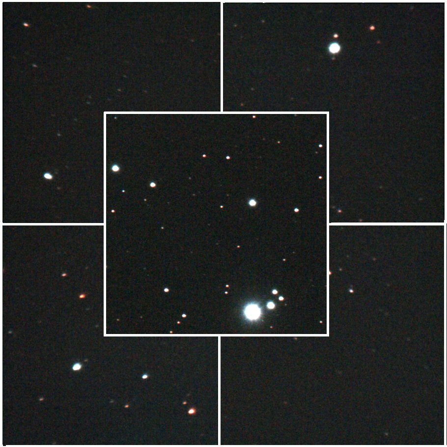

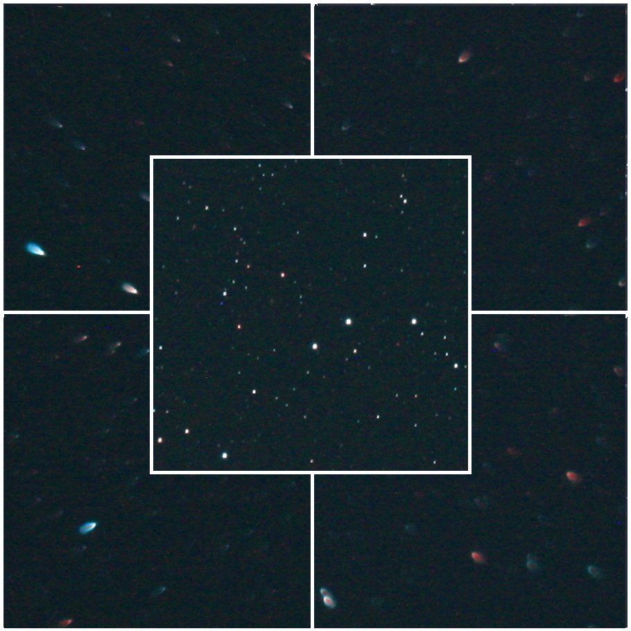

und damit es rund wird: Man kann ja vergleichen. Das gleiche wie oben mit Bildern die mit der Canon und dem TSRed279 (der ausgetauscht wurde) letztes Jahr gemacht wurden - also praktisch das gleiche Setup:
Dort sieht man die Fähnchen in allen Ecken, aber das Feld ist halbwegs symetrisch, obwohl dieser Flattener/Reducer nur gesteckt war und nicht verschraubt. Vielleicht hätte man da mit dem Abstand noch optimieren können. Wenn ich es positiv sehen will, kann ich sagen, ich habe jetzt wenigstens eine gute Ecke gewonnen! :rolleyes:

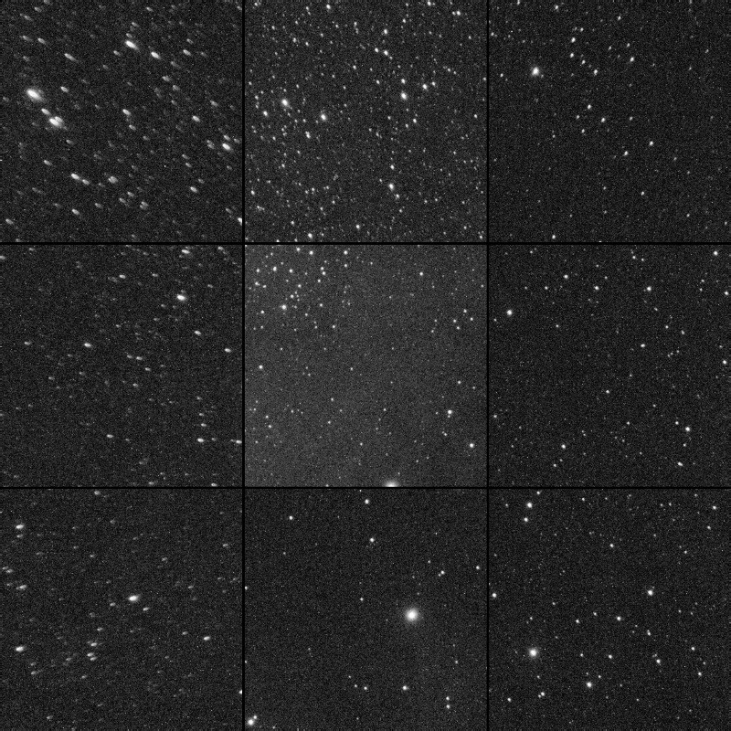

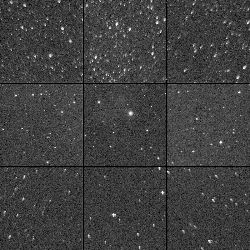

ich komme gerade von draußen und habe meinen "reparierten" TSRed08-72, den ich wieder zurückgeschickt hatte, ausprobieren können. Grund für die verzogenen Sterne war laut TS "ein ungenau gefertigter Adapter".
Vor der "Reparatur" (siehe auch oben):
Nach der "Reparatur" (Bildmaßstab und alles sonst gleich):
Seht ihr hier eine Verbesserung? Ich weiß nicht - eher ist es schlimmer. Ich fühle mich von Teleskop Service hier erst mal "verar...". Und darauf habe ich über 5 Wochen gewartet. Das sieht für mich so aus, als hätte man mir das gleiche Teil unangetastet einfach zurückgeschickt. Ich werde Wolfi und Co. morgen mal schreiben. Im Moment kann ich nur empfehlen vom TSRed08-72 die Finger zu lassen.

ja, ich bin mit TS in Kontakt. Wolfi Ransburg hat direkt geantwortet. Die scheinen selber nicht begeistert darüber zu sein. Ich weiß nicht, wie oft der Reducer schon vorher verkauft wurde. Vielleicht war ich der erste dem was aufgefallen ist. Er geht jetzt erst mal wieder zurück.
Hoffentlich liegt es nur an einer internen Justage, sonst könnte es länger dauern bis es für den TSAPO 72mm F6 wieder einen passenden Reducer/Flattener gibt.

Hallo Heiko,
hast du mal ein Bild ohne Flattener/Reducer gemacht und die Symmetrie bewertet?
Bei dem Bild aus Beitrag #8 würde ich fast sagen, es zeigt ebenfalls eine Unsymmetrie - links oben und oben zeigt sich klasssiche Koma, während sich bei den restlichen Feldern sich - vmtl. bei verschienen Wellenlängen - verschiedene Korrekturstadien bereits überlagern - die Verbreiterung des "Komaschwänzchens" fehlt und ein Teil der Farben scheint schon überkorrigiert - da zeigen sich schon "Schwalbenschwänzchen" innerhalb des elongierten Sternbildes.
Das einzige was symmetrisch scheint ist die Länge der Elongation. Ob das aus einer eventuellen Verkippung durch simple Klemmung des TS-Reducers zum Testzeitpunkt resultiert weiß man jetzt leider nicht.
Ich würde nochmal ohne irgendwelche Korrektoren ein Bild machen, um eine Verkippung/Dezentrierung von Objektiv und/oder OAZ auszuschließen.
Wenn sich allerdings das bisherige Ergebnis bestätigen sollte, wäre das ein Armutszeugnis für den Optikrechner/Optikhersteller...
viel Erfolg - Ronald
