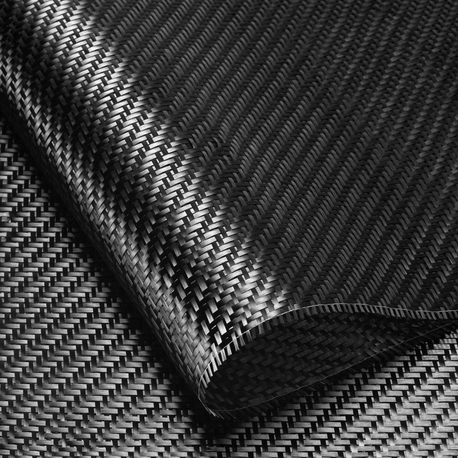

2. Preis
Nach meiner "quick-and-dirty"-Kalkulation sollten sich Carbonmatten & Stahlarmierung preislich gar nicht groß unterscheiden:
2.1 Carbon
Diese Carbonmatte kostet 31,70€ und wiegt ca. 500g - damit wir auf ein Vergleichsgewicht kommen rechne ich das auf 1kg hoch. (=63,40€)
2.2 Stahl
(Die Matten bzw. U- oder Spiralteile, die ich auf die Schnelle gefunden habe, enthalten keine Angaben zum Gewicht, weswegen ich mit den Stäben rechne).
Die Stäbe wiegen bei 6mm x 50cm 0,11kg mit einem Preis von 1,00€ und werden deshalb mal 10 genommen, um ca. auf einen Kilo zu kommen. (=10€)
2.3 Auswertung
Damit kosten ~1kg Carbonfaser 63,40€ bei Sechsfach höherer Zugleistung wohingegen der Stahl 10€ kostet. Unter der naiven Annahme, man müsse 6x weniger Carbon verwenden, komme ich zu dem Ergebnis, der Stahl ist nur etwas günstiger. (Genauer kann ich das mit meiner Hochrechnung nicht abschätzen, weil beispielsweise der Stahl auf 1,1kg kommt. Man könnte das noch genauer Rechnen, allerdings reicht mit die Aussage, dass der Stahl in der selben Preisregion ist).
