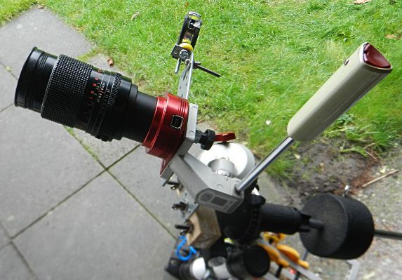

hier die Vorstellung meines Haupt-Objektivs: Carl Zeiss Jena - Sonnar 135 mc - F3.5.
Gebraucht gekauft für 50 Euro. Meist abgeblendet auf F 4.5 mit Aufsatzblende um Spikes durch Blendenlamellen zu vermeiden.

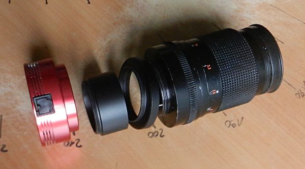

Mit folgenden Adapter habe ich das Objektiv mit der Asi120mc im Einsatz:
M42 Innen auf T2 Außen
20mm T2 Verlängerung

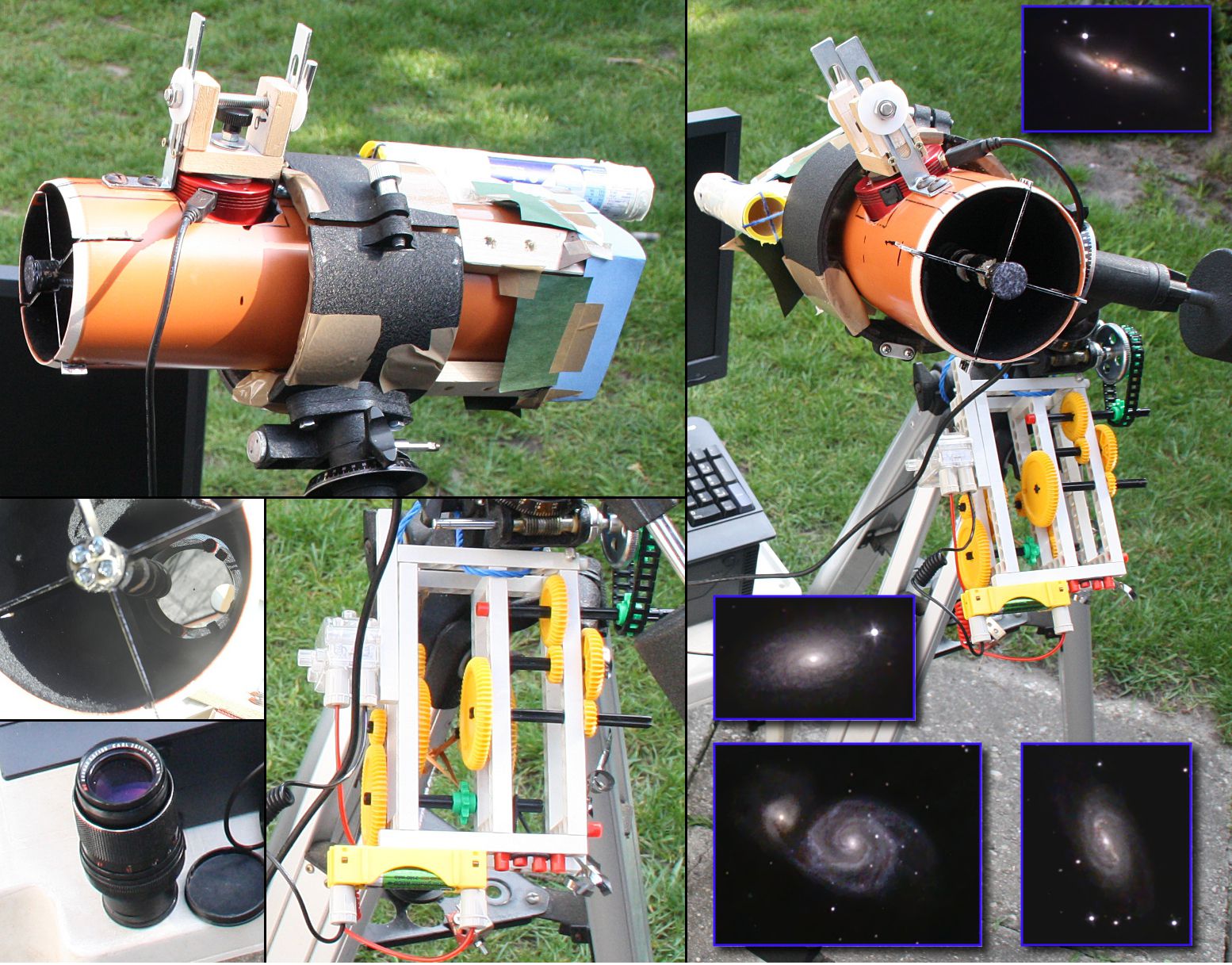

Und so sieht das dann auf meiner alten EQ2 aus mit selbst gebastelter Nachführung:

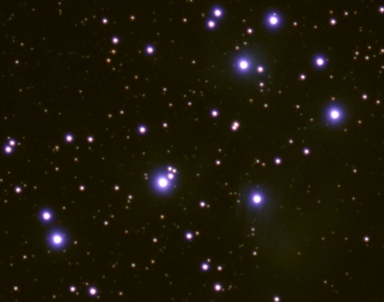

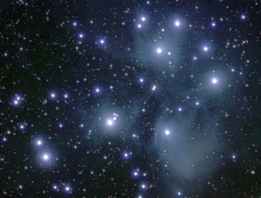

Nun zur Abbildungsleistung. Bei F3.5 deutliche Halos um helle Sterne, dies wird durch abblenden deutlich besser.
Generelles Problem bei meinen bisherigen M42 Objektiven ist auch eine unterschiedliche Fokuslage zwischen Rot und Blau.
Theoretisch könnte man das mit seperat fokussierten Aufnahmeserien für R, G und B Kanal lösen, ist mir aber zu zeitaufwendig.
So sieht z.B. mein Summenbild der Plejaden aus:
Aber mit etwas mehr Zeitaufwand bei der EBV kann man das noch einigermaßen in den Griff bekommen:

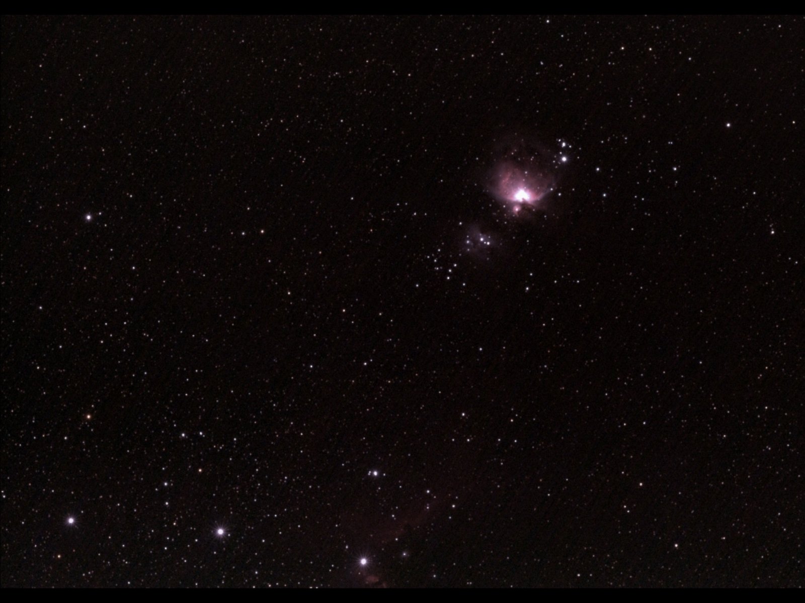

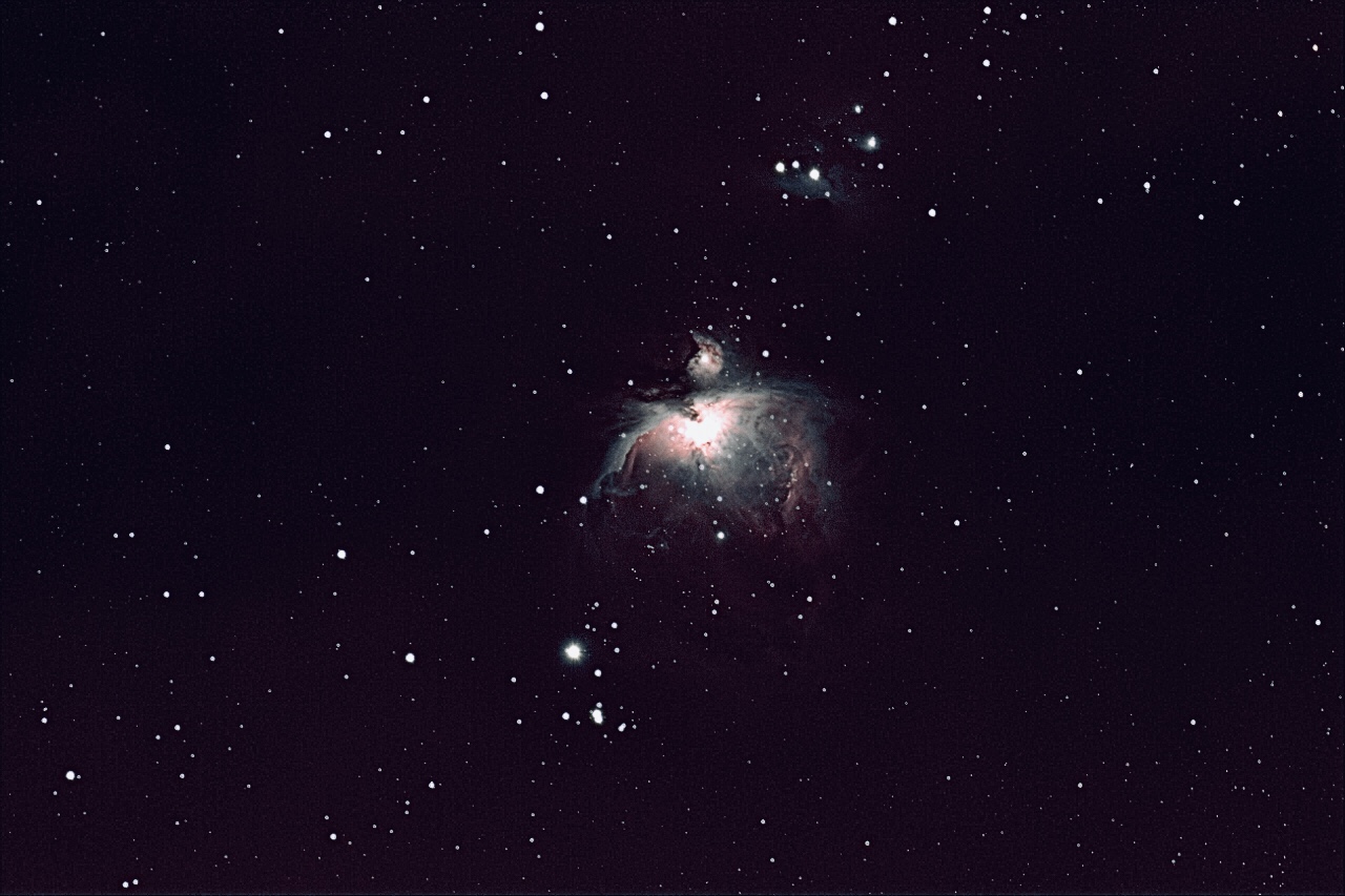

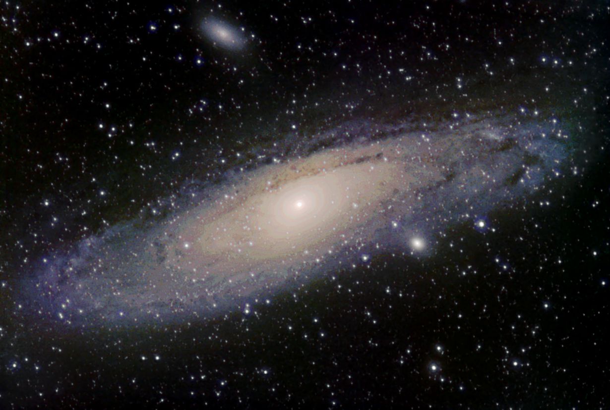

Hier noch weitere Aufnahmen mit dem Setup:
Andromeda Galaxie

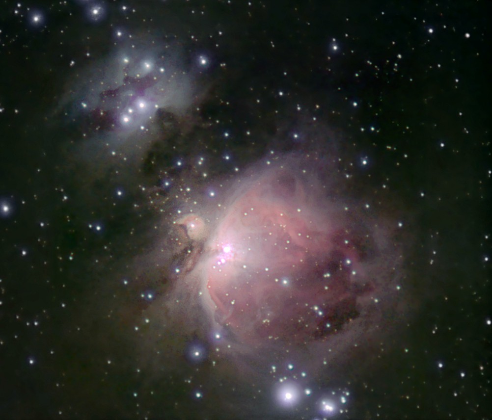

Orionnebel

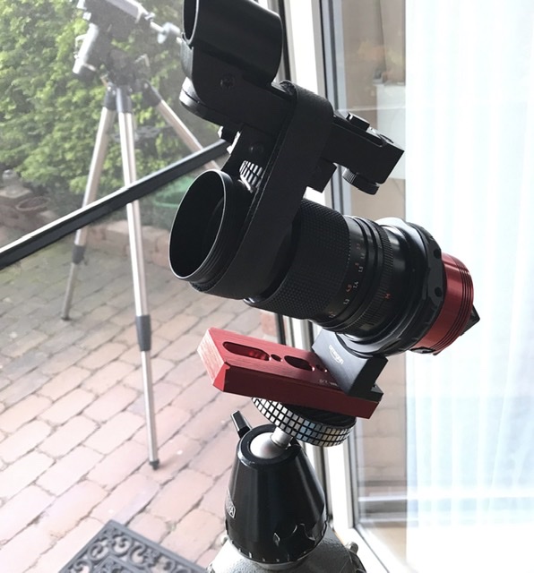

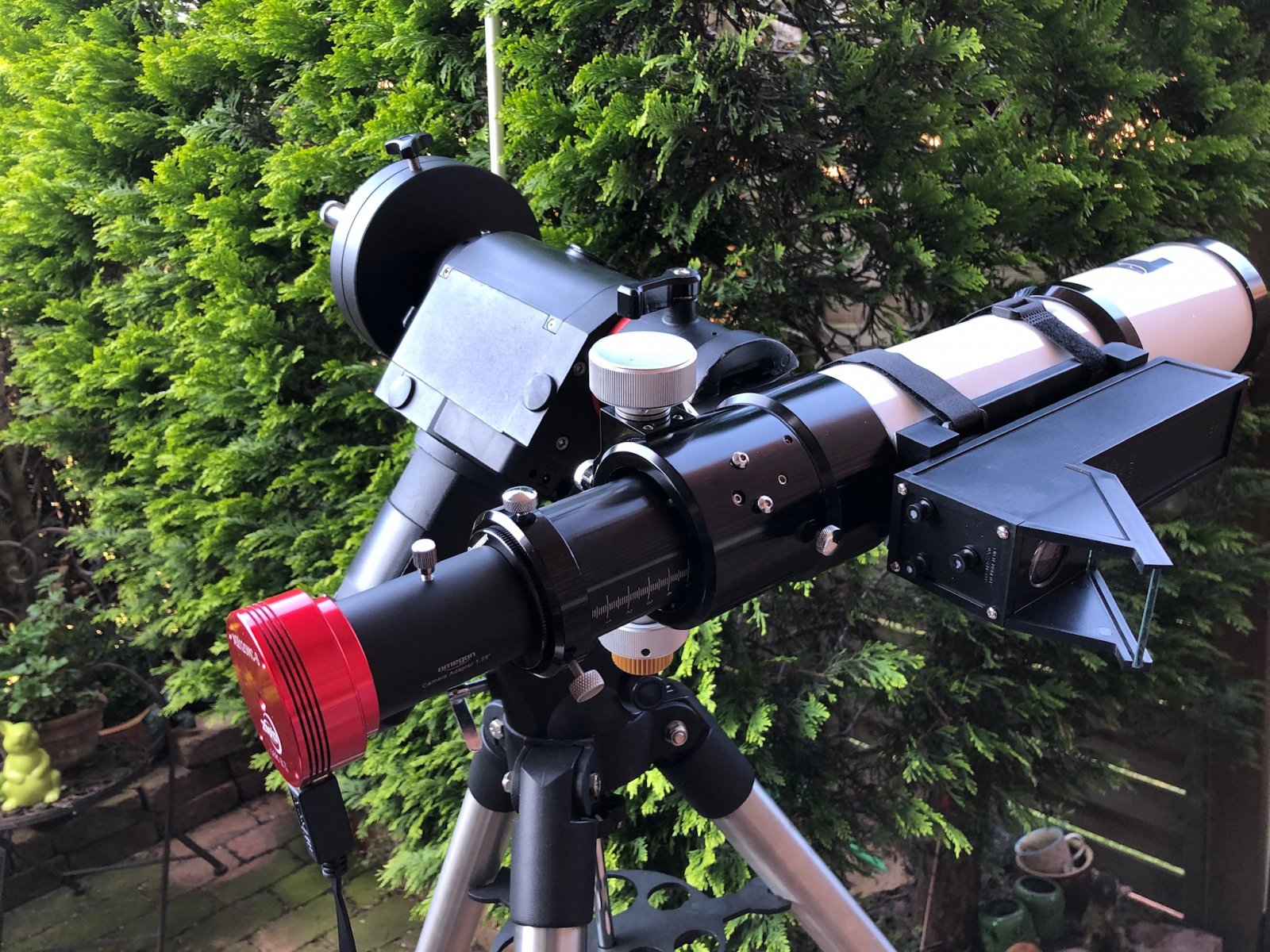

angespornt durch deinen Bericht habe ich mir den Anschluss von Omegon bestellt. Dann habe ich mit der Länge versucht in den Focus zu kommen, leider ist unendlich (Sterne focusiert) bereits bei ca. 2 Meter erreicht worden...
Hat das Auswirkungen auf die Abbildung und muss die Schärfe zwingend bei unendlich erreicht werden?
Gruss Armando
Ich denke nicht das es zu Abweichungen in der Bildqualität kommt.
Das Objektiv geht glaub ich runter bis unter 1m mit dem Fokusbereich.
Und mit 135mm ist es ja eher ein zweckentfremdetes Portrait Objektiv, was dann genau im 2m Bereich spielt.
Da es eine Festbrennweite ist, wird die Bildqualität glaube ich nicht leiden.
Und auch die Bildfeldgröße wird wohl
Erhalten bleiben.
Und man muss nicht zwingend bei unendlich landen.
Scharf ist scharf xD

Hallo Armando,
sollte kein Problem sein. Ich bin ja selbst auch auf Nummer sicher gegangen und habe mit etwas Reserve geplant.
Mein Fokuspunkt liegt auch vor Unendlich.
Holger

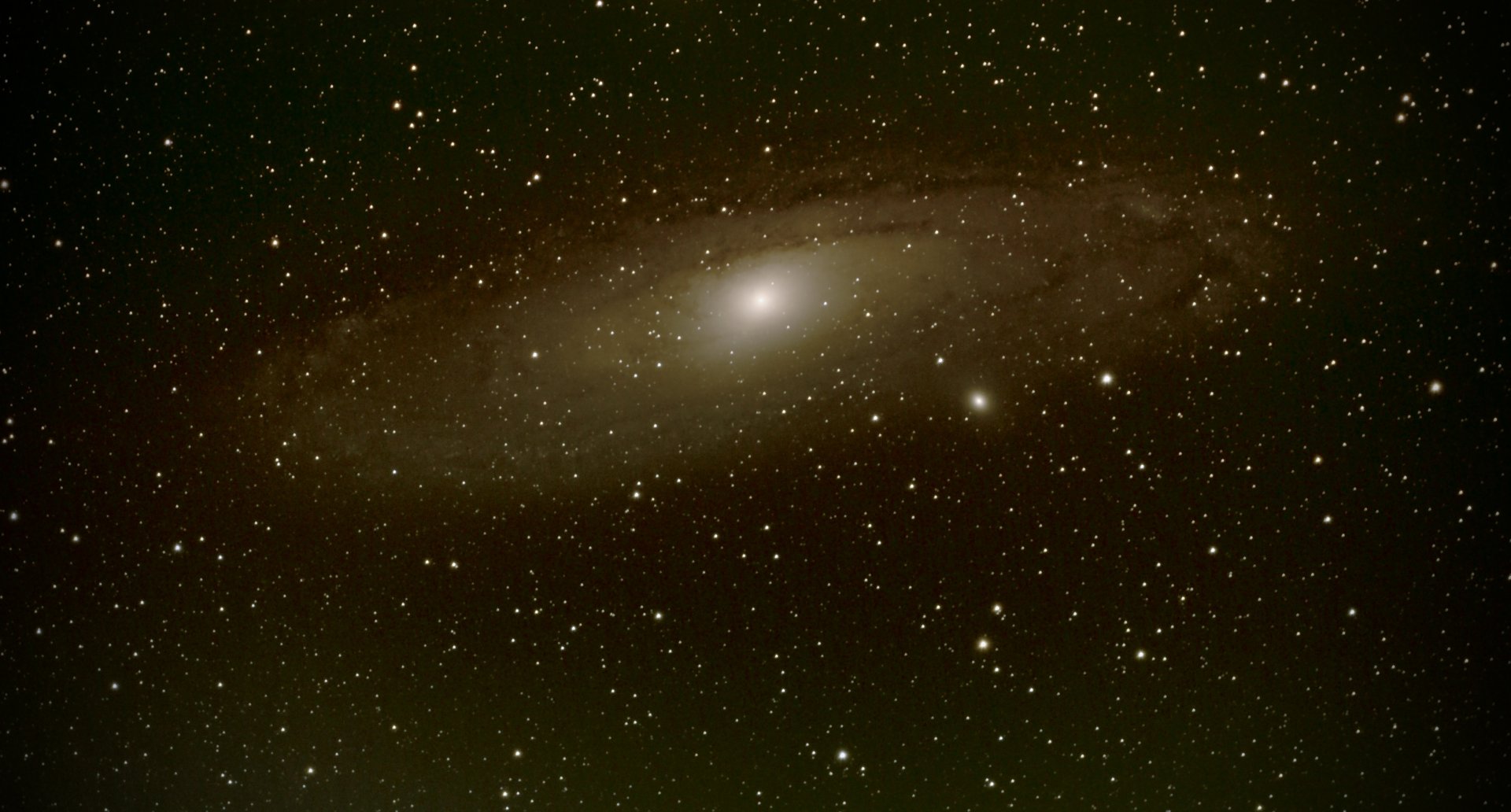

...meine ersten Versuche
