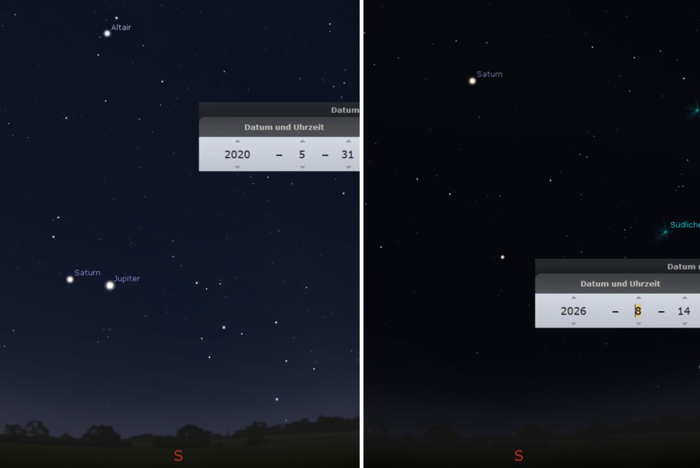

Bei der Cassini-Teilung werde ich einfach dran bleiben. Saturn steht nicht optimal, das ist klar. Aber bis 2026 warten möchte ich nicht...
