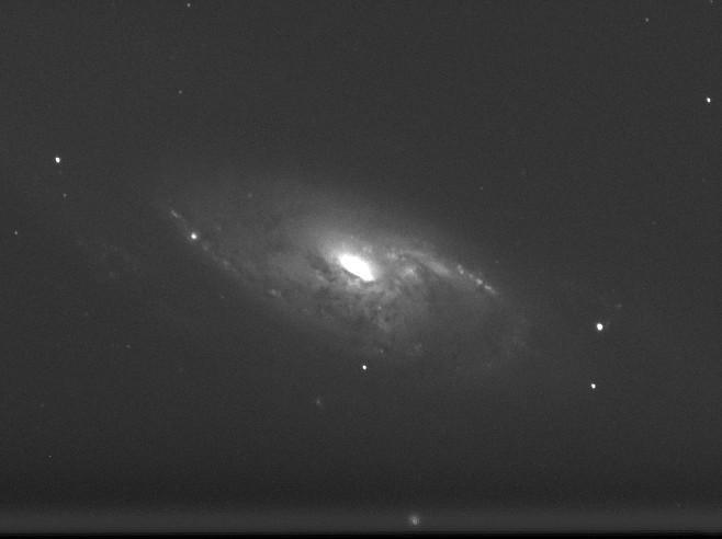

Ich probiere gerade die kleinste und einfachste CCD von ATIK aus.
Diese langt für die meisten GX im Frühjahr.
Kühlung geht automatisch 20° unter Aussentemperatur.
Pixelgröße ist 7,4ym, der Sony Chip ist recht rauscharm und empfindlich. Brennweite sollte daher schon über 800mm sein.
Ich nutze diese bei 1260mm, das wären 1,2" pro Pixel.
Link zur Grafik: http://www.narrowband.de/CFF185/CFF185_AtikTitan.jpg
Falls Interesse besteht, berichte ich weiter.

Na ja Jürgen,
Amüsant ist der Versuch mit der Titan definitiv nicht, auch kein Versuch. Das ist schon ernsthaft.
Darks und Flats schauen sehr gut aus, besser wie bei einem 8300er Chip von Kodak.
Verrückt bin ich, ja. Warum also nicht mal was anderes probieren, die Sache mit dem Billigreducer hat doch wahrscheinlich Niemand ausprobiert.
Bezüglich Deiner letzten Fragen, da gibt es genügend Theoretiker die das am Besten wissen :/
Ich selber habe hier meine Erfahrungen gemacht.
war doch amüsant.
Die Kamera ist für Deep Sky nicht geeignet. Auch mit Korrekturaufnahmen ist das sehr ungleichmäßige Bild nicht in den Griff zu bekommen.
