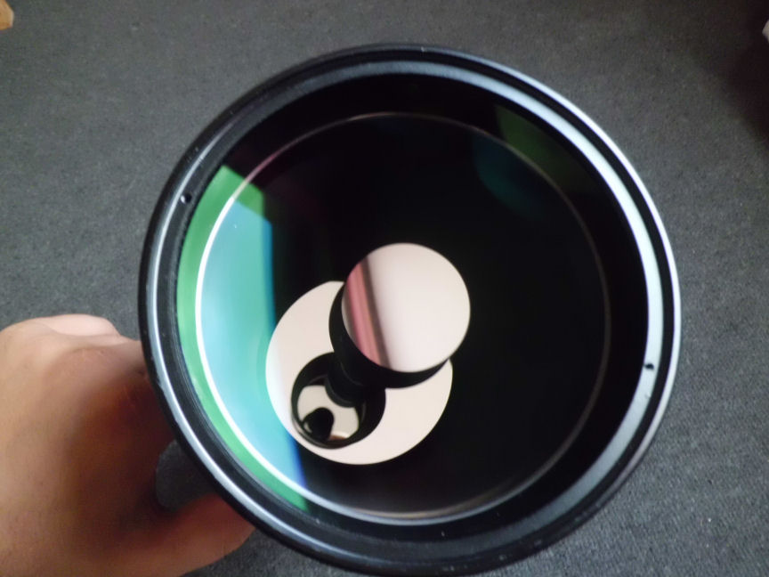

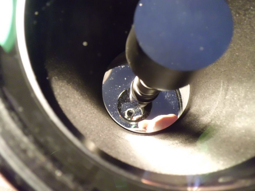

Die Optimierungsmaßnehmen an meinem Mak sind abgeschlossen.
Dank der vielen Anleitungen/der Hilfestellung war es recht einfach.
Der Tubus ist Superschwarz und die Blendrohre ebenfalls!
Der Mak zeigt ordentliche Beugungsringe also ist die Justage wohl erhalten geblieben (:
Einziger Wehrmutstropfen sind die kleinen fiesen Fusseln von den Kleenextüchern und ein Minikratzer im Hauptspiegel :(
Wie bekomme ich die Fusseln weg?!
Sie zeigen sich völlig unbeeindruckt von dem Blasebalg und wenn ich mit dem Kamelhaarpinsel darüber pinsel gibt es wieder Streifen....
(Bei Tageslicht sieht es ok aus,das Bild wurde unter einer starken Lichtquelle gemacht)
Mfg Nino
Druckluftspray, aber passend anwenden. Erst zweimal volle Pulle in den Raum, dann vorsichtig seitlich auf die Fusseln. Es gab mal (von Hama?) ein Spray mit Pumpe, welches prinzipbedingt reine Druckluft abgab, das ist aber neu nicht mehr zu bekommen.
Die Reifenfülldeppen des nächsten Reifenhandels können vielleicht mal mit Stickstoff drüberpusten, aber vorher wieder in den Raum pusten und noch davor Düse genau auf Öl usw. überprüften. Für etwas Anderes ist das Zeug eh nicht sinnvoll.
