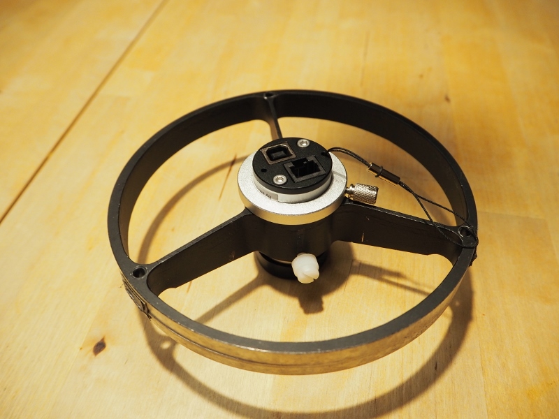

Unter der Klappe verbirgt sich die Spinne mit dem Haltemagneten für den Filmhalter. Dieser musste etwas modifiziert werden.

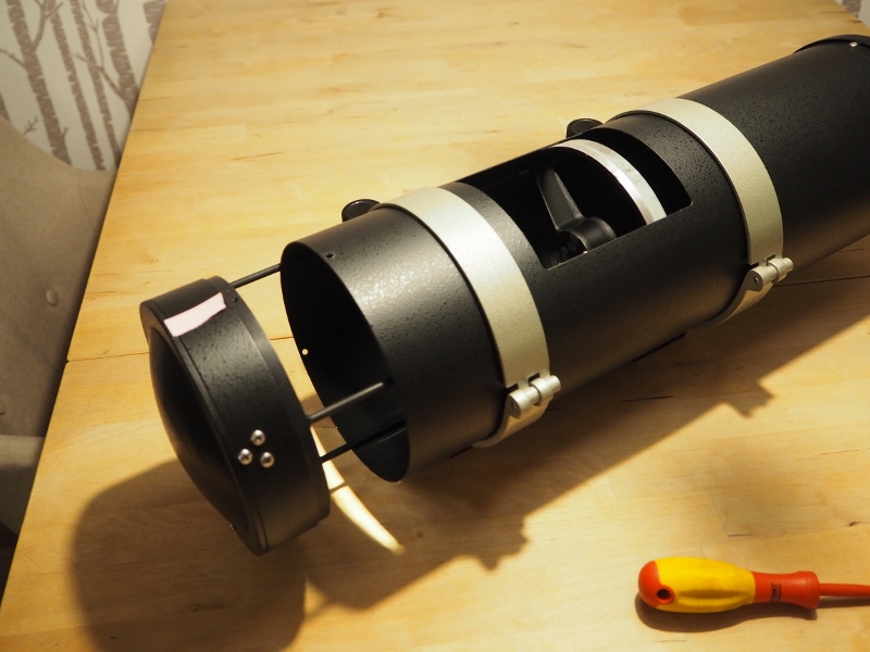

Klappe ab. Klebestreifen zur Markierung der Montageposition. Drei Schrauben entfernt, um den Hauptspiegel mitsamt der Invarstäbe und der Spinne aus dem Tubus zu ziehen.

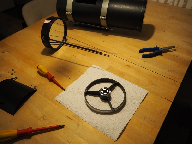

So, jetzt kommt man an alles dran. Da die SK sehr gut justiert war und ich die Justierung so wenig möglich verändern wollte, habe ich auf drei Justiermuttern (in Richtung Spiegel) jeweils einen kleinen Tropfen Sekundenkleber (Gel) aufgetragen.

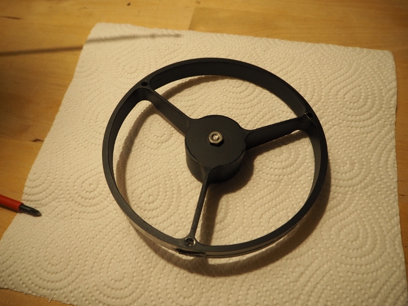

Die Spinne zur weiteren Behandlung.

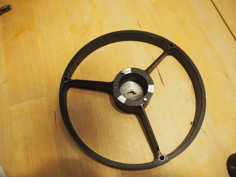

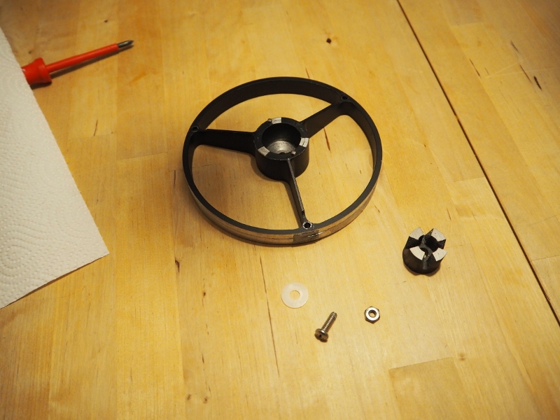

Die Spinne von vorne. Diese Mutter musste gelöst werden. Erst dann konnte der Haltemagnet entfernt werden.
Magnet ist entfernt.

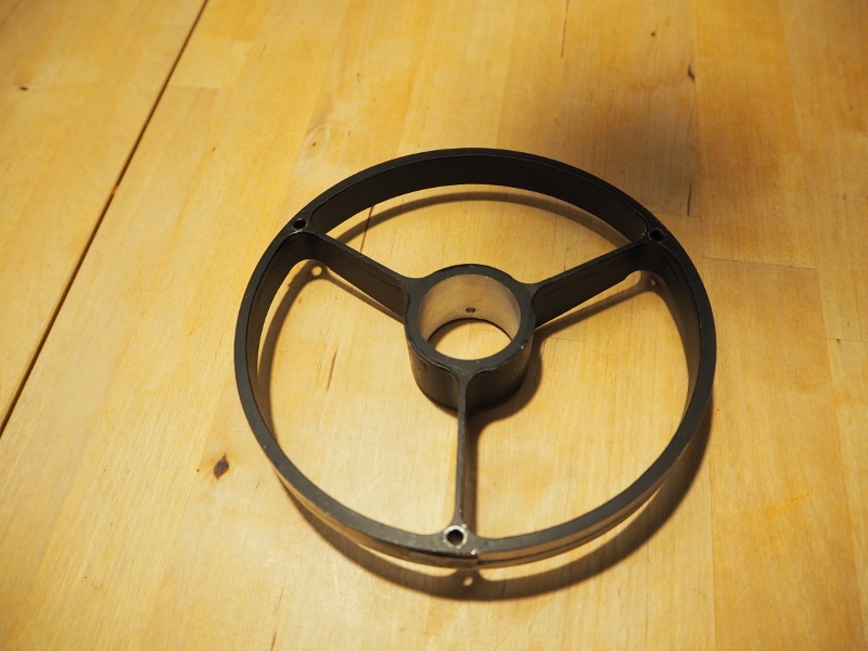

Hier saß der Magnet. Jetzt muss die Spinne erst mal auf eine Drehbank um die Öffnung durchgängig auf 1 1/4" Steckmaß zu bringen.

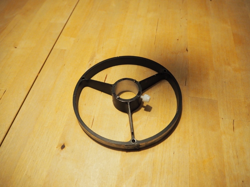

Für einen Dreher kein Problem und schnell gemacht. 5 Euro für die Kaffeekasse.

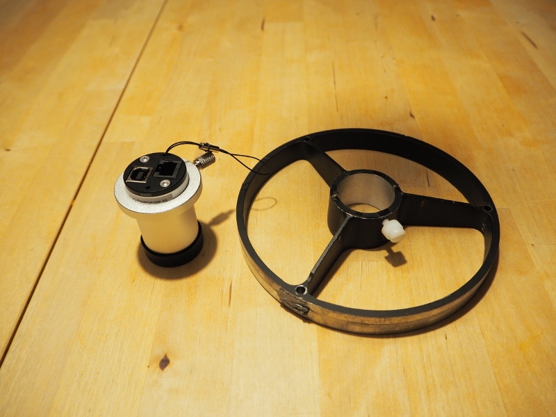

Noch schnell ein M4 Gewinde geschnitten uns eine Teflonschraube eingesetzt.
Jetzt musste ich mich für eine geeignete Kamera entscheiden. Sie sollte wenig Obstuktion verursachen, wenig Wärme entwickeln, mini Pixel haben, sollte für das Livestacking per Sharpcap geeignet und teuer sollte diese für dieses Experiment auch nicht sein. Also rief ich bei Astrolumina an. Dort wurde ich erstklassig beraten. Entschieden habe ich mich für diese Kamera: ALccd-QHY 5P-II-c
Da ist die Kamera. Klein wie eine Filmdose.

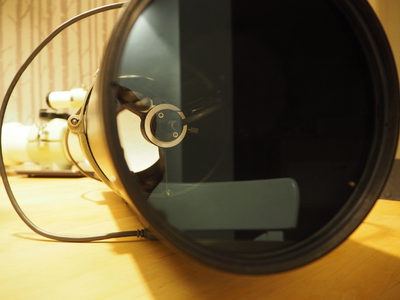

Eingebaut. Fertig für die ersten Testaufnahmen. Es war klar, also bin ich auch direkt raus in den Garten gegangen und habe alles aufgebaut.

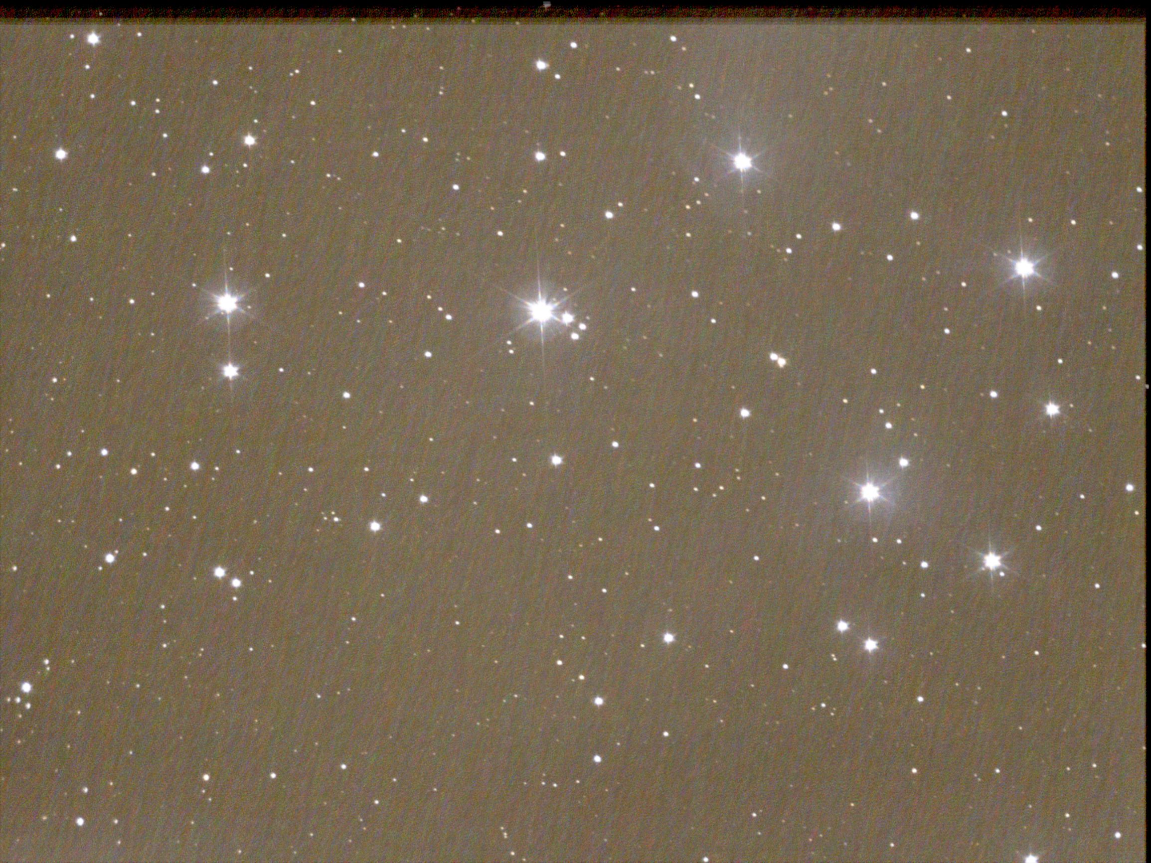

Ok, da geht noch etwa beim Fokussieren. Ist bei der geringen Brennweite (228mm) sehr kniffelig.
Leider habe ich gemerkt, dass mein alter Laptop total überfordert mit dem Livestacken war (ich war auch überfordert mit Sharpcap ;-)). Jetzt kommt bald mein neuer Computer.....
Weitere Fotos folgen also noch.

Hi Torsten,
tolles Projekkt!
Ich würde noch folgende Ergänzungen angehen:
- 1 1/4" Stoppring mattschwarz lackieren
- metallisch glänzende Rändelschraube am Stoppring durch eine Wurmschraube ersetzen
- Kunststoffschraube durch Kunststoffwurmschraube ersetzen
- Kunststoffschlinge an der Kamera entfernen
Hallo Fee,
danke für die Tipps. Den Stoppring habe ich ganz entfernt und die Schlaufe abgeschnitten. Die Kamera hat an der Rückseite eine rote Betriebs-LED. Da sich dies bei längeren Belichtungszeiten als sehr störend erwiesen hat, wurde die Rückseite der Kamera mit einem Deckel versehen. Jetzt ist es dunkel im Tubus.
Die Kunststoffschraube ist gegen eine kleinere ausgetauscht worden. Sobald ich einen Helikalfokussierer eingebaut habe, wird die Schraube hinfällig.
Was ich auch noch besorgen muss, ist ein dünneres USB-Kabel zur Kamera.

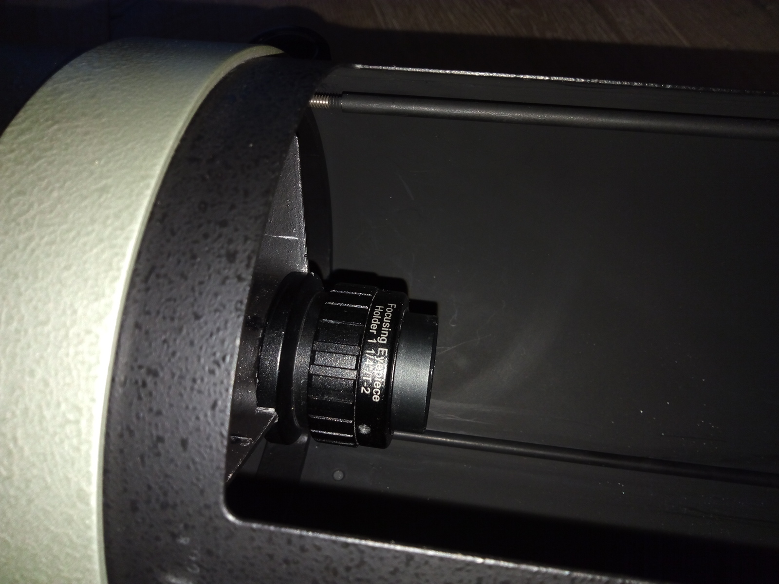

gestern habe ich eine Mikrofokussierung in die Kamera eingebaut. Das wird sicherlich vieles erleichtern. Jetzt warte ich nur noch auf besseres Wetter um den Fokus neu einzustellen.
Als nächstes suche ich mir ein dünneres USB-Kabel und werde eine Kabeldurchführung am Tubus herstellen.
Torsten
Hallo Torsten,
ist das die richtige Seite für den Einbau?
Gruß Günter
Hallo Günter,
ja, ist die Richtige Seite. So komme ich wunderbar zum fokussieren dran. Habe auch vorher probiert den Tubus einfach zu drehen. Dann steht jedoch die Spinne weit in der Öffnung.
Torsten

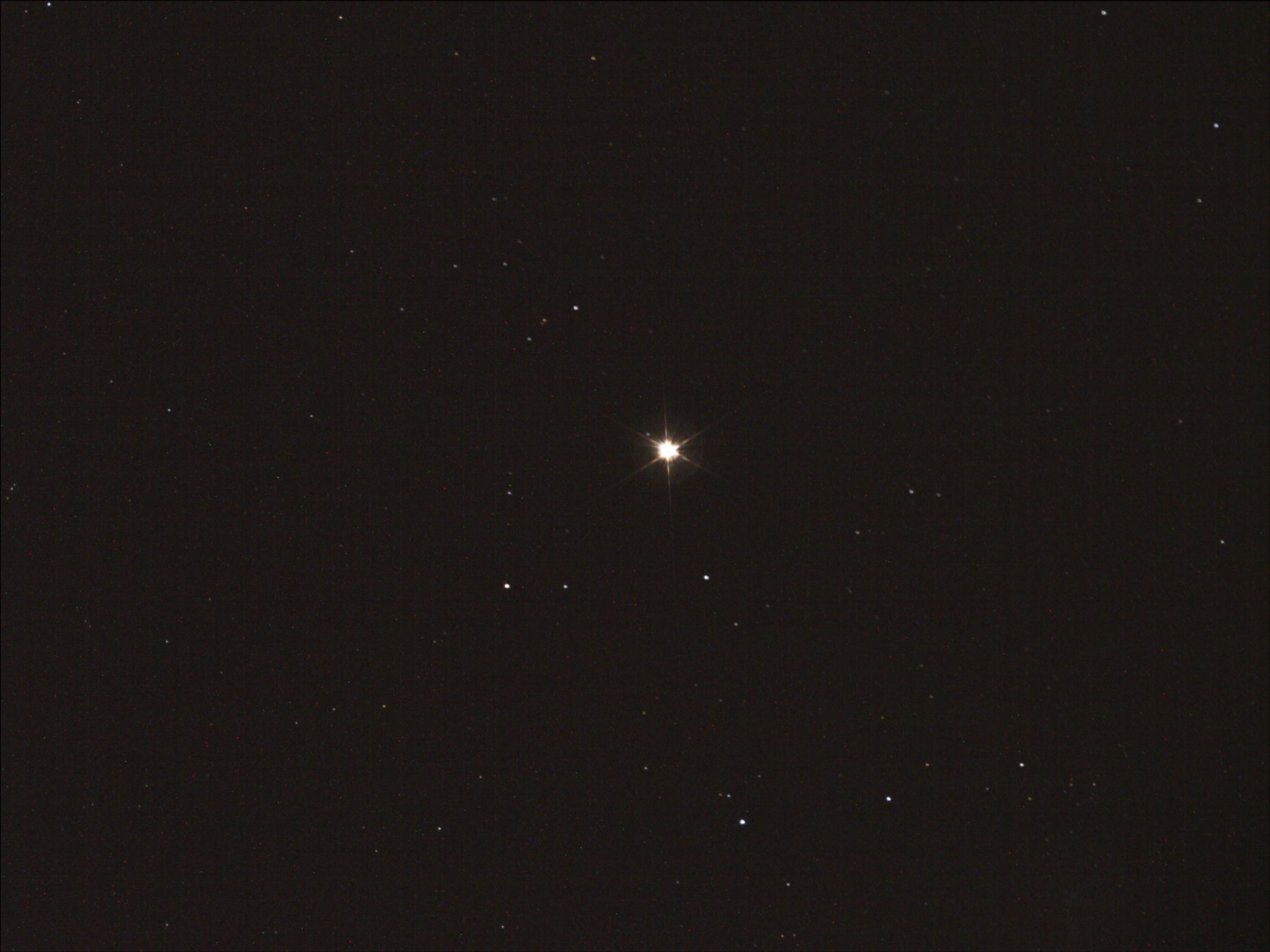

hier nochmal eine Rückmeldung zum fokussiere der eingebauten Kamera. Habe einen nicht zu hellen Stern gewählt und an diesem den Fokus einigermaßen eingestellt. Das funktioniert jedenfalls besser als das schieben der Kamera in den richtigen Fokus. Hier mal ein unbearbeitetes Foto (2sek.):
Zu einer Seite flammt der Stern aus. Werde wohl die Spinne etwas nachjustieren müssen...

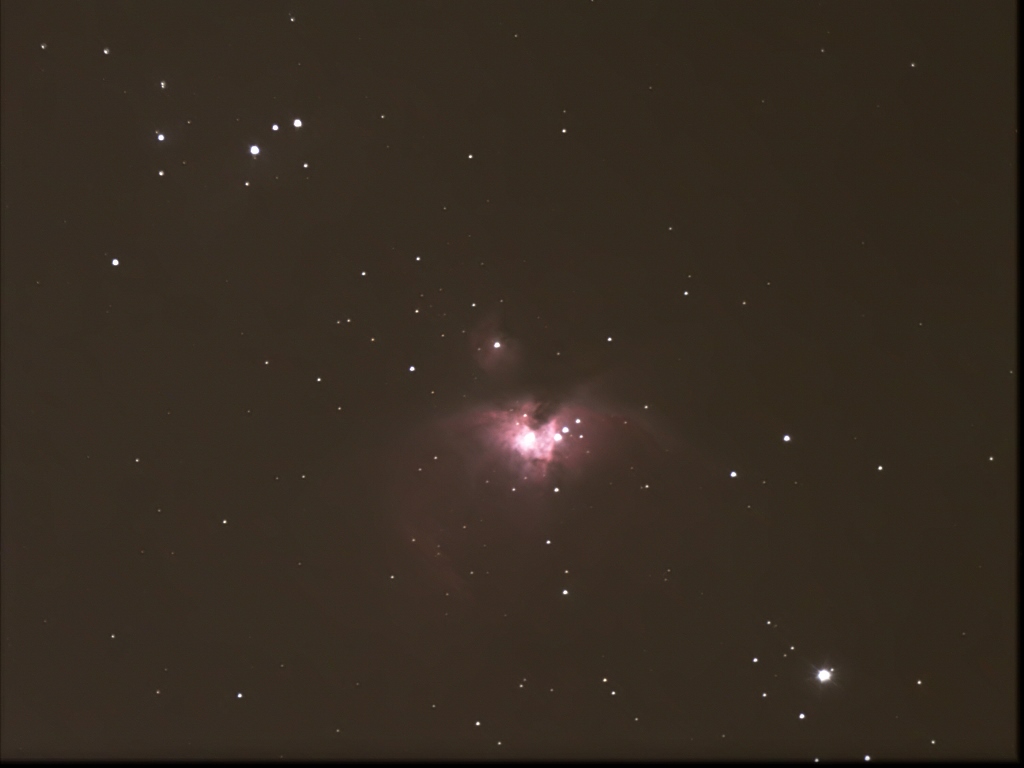

Hier noch eine unbearbeitete 8x8sek. Aufnahme vom Siebengestirn. Wie ich die Bildstörungen entferne weiß ich leider noch nicht. Bin neu in der digitalen Fotografie.... Vielleicht habe ich auch Sharpcap falsch eingestellt? Schade das die Infinity-Software nicht kompatibel mit meiner Kamera ist. Ich denke, die ist etwas durchdachter/einfacher für meine Zwecke. Habt ihr vielleicht einen Tipp für eine bessere Software?
Dank und viele Grüße
Torsten
