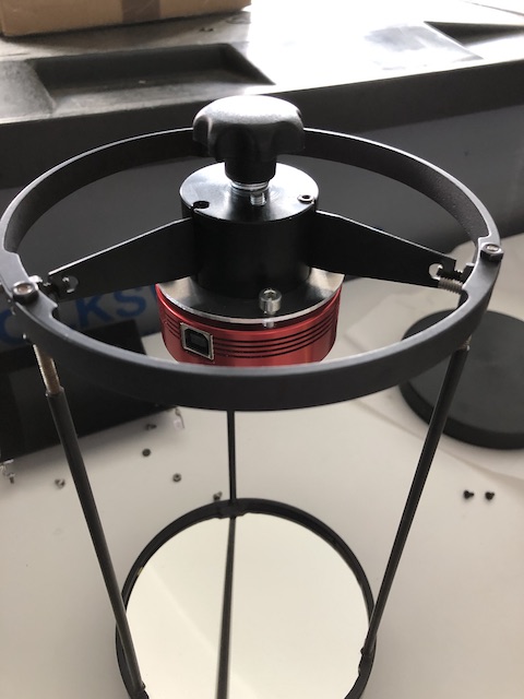

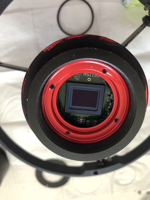

Hallo Torsten,
wie ich sehe, hast Du bei der Deiner SK eine andere Filmhalterspinne. Das müßte die Epoch-Variante der SK sein.
Bei meiner SK ist diese etwas kleiner, so dass ich keine Bohrung für Kameras mit 1,25" Steckdurchmesser machen kann. Daher habe ich einen anderen Umbau und musste mir einen Drehfokussierer mit Tiltplate bauen. Das ganze muss noch geschwärzt werden. Die Obstruktion ist natürlich sehr hoch, aber das ist ja für einen Astrograph nicht ungewöhnlich.
Als Bildfeldebnungslinse habe ich von Edmund Optics eine Planokonvex-Linse 25mm D. x 150mm FL, MgF2 Beschichtung, PCX Linse (#32-864).
Sven

Hallo Sven,
wenn Du über den Sterngriff fokussierst, könnte so ein Skalenscheibe bei Filtereinsatz hilfreich sein!
> ska_160_160.jpg < >160° - 0 - 160° ; Skalenwert 100 - 0 - 100
von > Skalenscheiben <
Gruß Günter

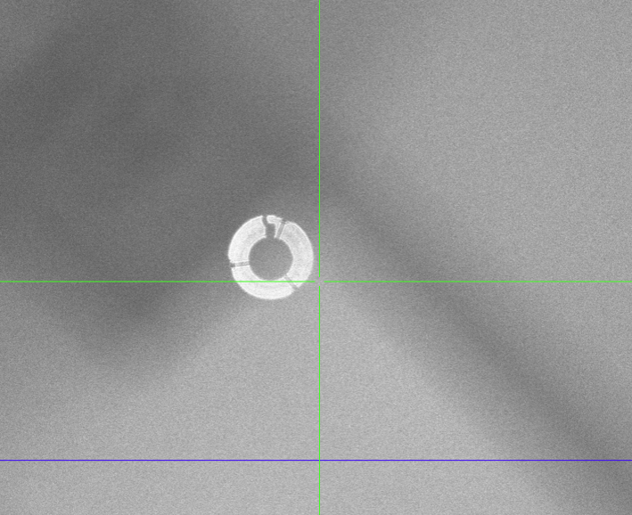

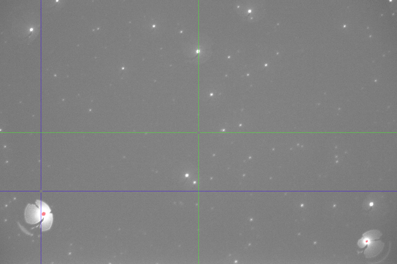

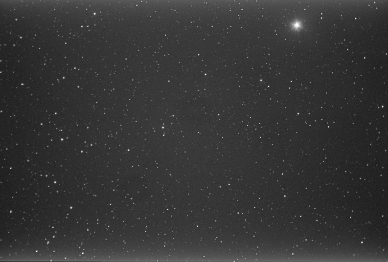

ich habe nun einen ersten Test machen können. Den Tubus und die Schmidt-Platte habe ich weggelassen um die Kamera erstmal in den Fokus zu bringen. Die ASI Kamera und die Halterung habe ich mit schwarzer Tubusfarbe geschwärzt.
Die Belichtungszeit war erstmal nur 2 Sekunden. Besonders um die hellen Sterne habe ich sehr starke Reflektionen.
Treten diese Reflektionen bei Dir auch auf???
Ich frage mich wo die herkommen? Vom der Chipoberfläche, von der Bildfeldebnungslinse???
Sven

Hallo Sven,
das ist die Lichtverteilung ohne Schmidt - Platte bei der starken Bildfeld Krümmung, des kurzen Sphärischen - Spiegels. Sodas die Fangspiegelhalter deshalb auch nach außen dicker erscheinen.
Man sieht aber schon das die Kamera nicht ganz mittig oder leicht verkippt sitzt, sonst wären die Streben in der Mitte gleichförmig gebogen, nach Außen nimmt dann die Verzerrung wie erwartet beim nackten Kugelspiegel zu!
Gruß Günter

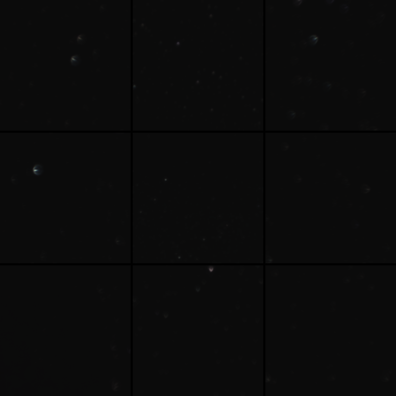

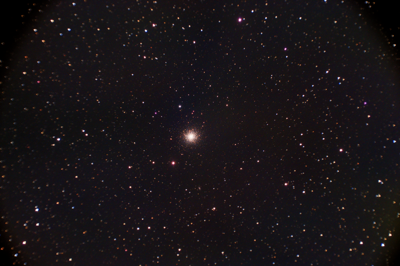

Jetzt konnte ich das ganze mal testen. M13, 20min. bei unity gain.
Irgendwas stimmt da noch nicht!
Die Sterne weisen sehr starke Koma auf. Ich habe die Schmidt-Platte mehrmals rotiert und auch die Seite (Wölbung nach innen und nach außen) getauscht. Ob das an der Bildfeldebnungslinse liegt??
Hallo Sven,
das kann an der Ebnunglinse liegen. Wie schon erwähnt muss diese zwingend für das System berechnet werden (Brennweite bzw. Radius und Abstand zum Chip), wie auch der neue Abstand der Schmidtplatte zum Hauptspiegel. Vielleicht kann dir Herr Düring da weiter helfen.
Sieht ansonsten schon sehr gut aus!
Probier es auch mal ohne Ebnungslinse aus, damit du einen Vergleich hast.
Torsten

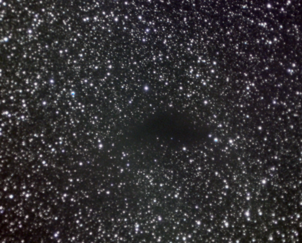

hier ist ein erstes Testbild. Dunkelnebel Barnard 133, 2,5h Belichtungszeit. Als Flattener habe ich das AR-Klarglas durch eine 30mm Planokonvex-Linse ersetzt. Leider sind nur 1/4 des Bildfeldes in der Mitte nutzbar, ansonsten wird das Koma zu stark.
So eine richtige Idee wie man die Bildfehler reduzieren kann habe ich leider noch nicht. Wenn ich mir aber das 4er-Linsenpaket im Celestron RASA anschaue, müßte das eigentlich eine Linsenkombination sein, die evtl. funktionieren würde.
VG
Sven
Zweieinhalb Stunden Belichtung mit einer 5,5"f/1.65 Schmidt-Kamera?
Da kann ja wohl etwas nicht stimmen.
Typische Belichtungszeiten auf ISO-200 Film sind da ca. 10 Minuten,
also meinst Du vermutlich 2,5 Minuten!

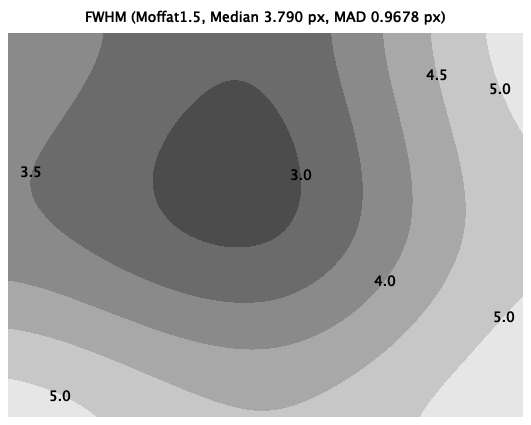

die 2,5h sind die Gesamtbelichtungszeit. Die Einzelframes waren 10s bei unity Gain.
Eine Linse mit 30mm Durchmesser und 150mm Brennweite gibt es leider nicht bei Edmund. Ich habe mir daher eine passende bei Thorlabs besorgt.
Der Fokus passt soweit im Zentrum, das habe ich mit der Bathinov-Maske genau eingestellt.
Aber genau das ist mein Problem. Irgendwie wirkt das Bild trotzdem noch unscharf, nicht ganz flach und natürlich Koma.
Vielleicht stimmen die 150mm-Brennweite für die Linse auch nicht?!?
Die FWHM-Verteilung zeigt eigentlich deutlich, dass die Linse das Feld nicht ganz grade zieht. Und natürlich ist auch etwas Tilt drin.

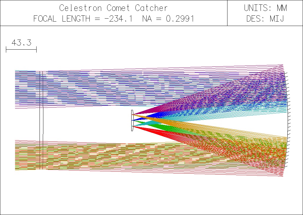

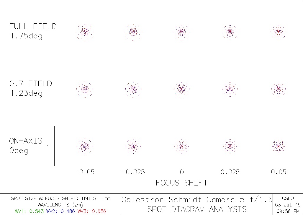

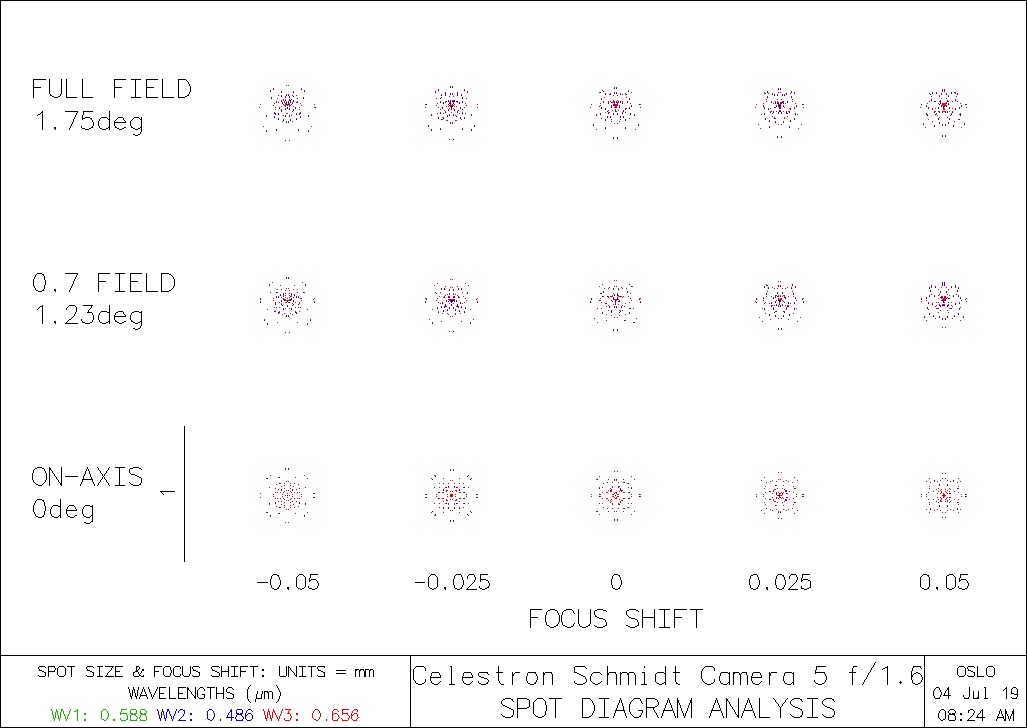

Ich habe beide Konfigurationen mal versucht in OLSO zu simulieren. Aber ich bin leider kein Optikexperte. :-(
Sven

ich konnte die kurze Wolkenlücke gestern für ein paar Tests nutzen. Ich habe die Planokonvex-Linse nun direkt auf dem Chip der ASI183MC platziert und das AR-Fenster herausgenommen. Den Tubus der Schmidt-Kamera habe ich um 4cm gekürzt, so dass die Schmidt-Platte etwas weiter in Richtung Hauptspiegel sitzt.
Laut meiner OLSO-Simulation müßte die Schmidt-Platte 35cm von Hauptspiegel entfernt platziert werden um die Koma soweit zu eleminieren dass sich die Koma nicht in die entgegengesetzte Richtung ändert. Aber so weit wollte ich den Tubus dann doch nicht kürzen. ;)
Die Koma ist nun enorm reduziert. Die Bildfeldebnung ist noch nicht ganz perfekt aber das ist schon mal ein wesentlicher Fortschritt. Das was da jetzt noch an Komaschweifen vorhanden ist, liegt am Kamera-Tilt und der Zentrierung des Kamerhalters. Der optimale Schärfepunkt liegt noch im oberen 1/4 des Bildes. Für die Justage mich ich mir mal richtig Zeit nehmen.
Sven
