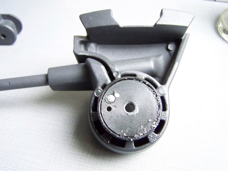

Nur kurz (ich hatte mich damals spät in den Thread eingeklinkt): Das Problem war die feinfühlige Einstellung des Widerstand beim Auf- und Abbewegen des Teleskops. Halb geklemmt hat das gegossene Weich-Alu nicht lang durchgehalten. Ein Bolzen ist hier abgeschert und im Innern des Lagers fanden sich Alu-Späne. Dieser ganze Mechanismus war jedenfalls nach sehr kurzer Zeit nur noch Schrott, so daß die Klemmung gar nicht mehr funktionierte.

- Die Alt-az-Schwenkvorrichtung war nach 10 Minuten Gebrauch defekt, nein, zerstört... (Höhenachse hatte gefressene Schrauben und abgescherten Alu-Bolzen, dadurch exakte Klemmung nicht mehr möglich.)

Ich häng' nochmal zwei Bilder von damals dran.
