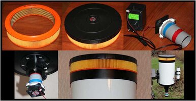

... und wenn du auch noch ohne Licht hinfährst dann geht das mit der Dunkeladaption auch schneller .... :totlach:
Hab was viel besseres!
Die Idee stammt aber nicht von mir, sondern aus Moskau, von einem russischen TAL-250K Besitzer. Das sind auch seine Fotos. Dmitry schreibt aber, dass in 15-20min das Teleskop damit einsetzbar ist. Das ist ja nun ganz schnell.
Klappt aber nur mit einem TAL - noch ein Grund warum ich SC´s nicht mag.
CS, Andreas
Schaut echt praktisch aus, hab ich so echt noch nie gesehen, coole Konstruktion! Damit gehts natürlich ratz fatz!
