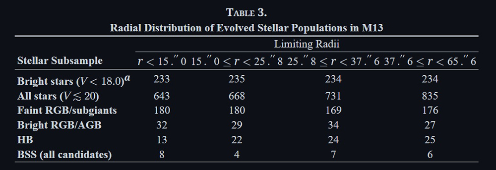

Hubble findet bei M13 bis zu einem Radius von 15" vom Zentrum insgesamt 643 Sterne bis zu einer Grenzgröße von 20 mag. Daraus ergibt sich eine Flächendichte von ca. 1 Stern pro Quadratbogensekunde.

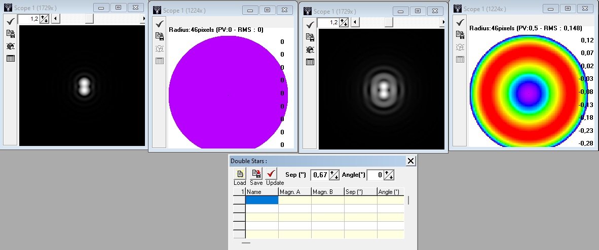

Selbstverständlich löst ein C8 Doppelsterne mit 0,57“ Distanz nach Daves bzw. mit 0,67“ nach Rayleigh auf.
Dazu muss es auch nicht Beugungsbegrenzt sein, es reicht dafür auch schon ein C8 mit grottenschlechter Qualität und einem Strehl der völlig im Keller ist.
Das auflösen von Doppelsternen nach Daves oder Rayleigh ist daher auch kein Beweis für eine gute Abbildungsualität oder dafür das die Optik Beugungsbegrenzt abbilden würde.
Ich lese recht häufig das Leute genau das glauben aber das ist definitiv falsch.
Hier zwei Doppelsterne mit 204mm Öffnung und 0,67“ Distanz.
Der erste ist für eine perfekte Optik mit Strehl1,0 und ohne Obstruktion und der zweite ist für die gleiche Öffnung bei 0,5Lambda PV SA was einem Strehl von 0,42 entspricht.
Natürlich macht sich die heftige Sa in Form deutlich hellerer Beugungsringe bemerkbar aber die für das Auflösungsvermögen nach Rayleigh entscheidende Einschnürung der beiden hellen Kerne des jeweiligen BS ist auch bei Strehl 0,42 genauso gut wie bei Strehl 1,0 zu sehen.
Die Optik mit Strehl 0,42 löst den Doppelstern nach Rayleigh also genauso gut auf wie die Optik mit Strehl 1,0.
Wie nun aber jeder wissen sollte zeigt eine Optik mit bescheidenen Strehl 0,42 am Planeten bei weitem nicht das Selbe was die gleiche Optik mit Strehl 1,0 zu zeigen imstande wäre.
Das zeigt uns das die Auflösung am Doppelstern nicht das passende Kriterium ist um beurteilen zu können wie gut eine Optik am Planeten performt.
Am Planeten und hier insbesondere an schwachen Objektkontrasten ist die Kontrastübertragung also die MTF das entscheidende Kriterium.
Und hier ist es so das für große bis mittlere Ortsfrequenzen das C8 und ein Apo mit etwa 132mm Öffnung nahezu die gleiche MTF haben.
Damit hat der 132mm APO für am Planeten vorherrschende schwache Kontraste auch die gleiche Auflösung wie das C8!!!!
Der 132mm APO performt bei am Planeten vorherrschenden schwachen Kontrasten daher trotz seiner kleineren Öffnung und auch wenn er Doppelsterne nach Rayleigh „nur“ mit 1,04“ statt 0,67“ Distanz trennen kann in etwa genauso gut wie das C8.

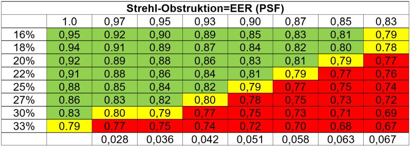

Zur Kontrastleistung: Wie wird die zahlenmäßig ausgedrückt und bestimmt diese die Schärfe, mit der Ojekte gesehen werden können.
Hallo Monica,
am einfachsten über die EER (encircled energy ratio).
Hier eine Formel dazu EER=(1-CO^2)^2*exp(-(2*pi*rms)^2), diese kannst du einfach in google reinkopieren.
CO ist die Obstruktion als Dezimalzahl und rms (Root Mean Square) ist der gemessene Wellenfrontfehler, ebenfalls als Dezimalzahl.
Hier habe ich mal eine Tabelle zur Orientierung gemacht.
H.R. Suiter gibt dazu in seinem Buch "Star Testing Astronomical Telescopes" unter Kapitel "10.8 A Compact, Uniform Standard for Optical Quality" folgendes Klassifikationsschema an:
0.88-1.00 hervorragend bis perfekt
0.80-0.88 gut bis hervorragend
0.70-0.80 schlecht bis gut
Wobei der Bereich um EER 0.70 (schlecht) kein abrupter Abfall der Kontrastleistung darstellt, ich kenne ein altes C8 orange mit 36% Obstruktion aber nahezu perfektem Sterntest.
Nach der EER-Berechnungsmethode könnte das C8 mit 36%, bei einem Strehl von 0.97, eine EER von 0.73 haben, im Idealfall mit Strehl 0.99 eine EER von 0.75?
Jedenfalls konnte ich damit einen Io-Transit vor der Jupiterscheibe beobachten, bei dem Io als ein hellbraunes Scheibchen vor dem SEB zu sehen war.
Also ist selbst bei einer EER von ca. 0.73 noch ein guter visueller Kontrast vorhanden, allerdings wird man es an der Vergrößerungsfähigkeit dann doch recht schnell merken und zwar wenn man unter 1-0,8mm Austrittspupille geht bzw. viel höher als 203-253x vergrößert, dann wird das Bild doch recht schnell im Kontrast einbrechen.
Auch werden in der Praxis noch andere Faktoren die Leistungsfähigkeit eines obstruierten Systems viel stärker beeinflussen als die Obstruktion für sich alleine gesehen.
Da wären zu nennen, ein zu warmer Hauptspiegel welcher eine Grenzschicht ausbildet und dadurch auch Tubus Seeing erzeugt und Dejustage, oft ist auch beides zusammen zu finden.
Auch sollte man sich bei einer Gegenüberstellung nicht allein auf einzelne Faktoren wie die Obstruktion beziehen.
