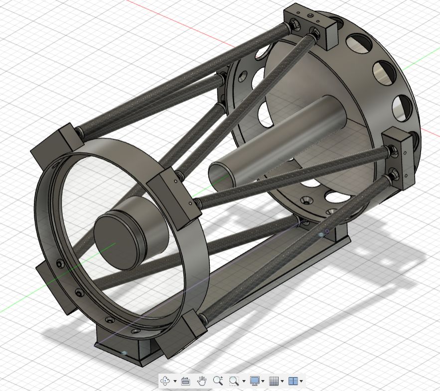

es gibt in gewisser Weise Neuigkeiten von meinem geplanten "Lightweight-Umbau" meines C8.
Wie ich an anderer Stelle schonmal berichtet habe, ist der Sternfreund mit dem ich den Umbau realisieren wollte erkrankt und wir haben die Sache auf unbestimmte Zeit verschoben.
Inzwischen habe ich mich an das CAD-Programm Fusion 360 gewagt und den neuen Umbau dort gezeichnet. Ich muss dazu sagen, dass das meine erste Konstruktion überhaupt ist! Also sollten Experten unter euch sein, bitte ich bei Fehlern etc. um mildernde Umstände und bin für jeden Rat und jede Unterstützung dankbar.
Vorerst habe ich nur einen Screenshot direkt aus Fusion zu bieten, weil ich zum Beispiel schonmal keine Ahnung habe, in welchem Dateiformat ich die Konstruktion exportieren muss.
Falls Interesse an den Details der Konstruktion besteht und/oder jemand weiß, wie man das am besten zur Verfügung stellt, bitte schreibt hier was dazu.
Ansonsten wünsche ich allen einen schönen Sonntag!
Peter
Hallo Peter,
wenn das tatsächlich Deine erste Konstruktion ist, Daumen hoch!:y::y::y:
Du kannst die Konstruktion im "step"-Format in Fusion exportieren, Fusion speichert nativ nur sein eigenes Format. Step wird von den meisten anderen Programmen verstanden, achja speichere Lokal d.h. auf Deiner Festplatte ab, Fusion (kostenlos) untersützt in der Cloud max. 10 Modelle!

Hallo Peter,
Eine tolle Konstruktion! Ich bin gespannt, wie sie dann umgesetzt wird und funktioniert.
