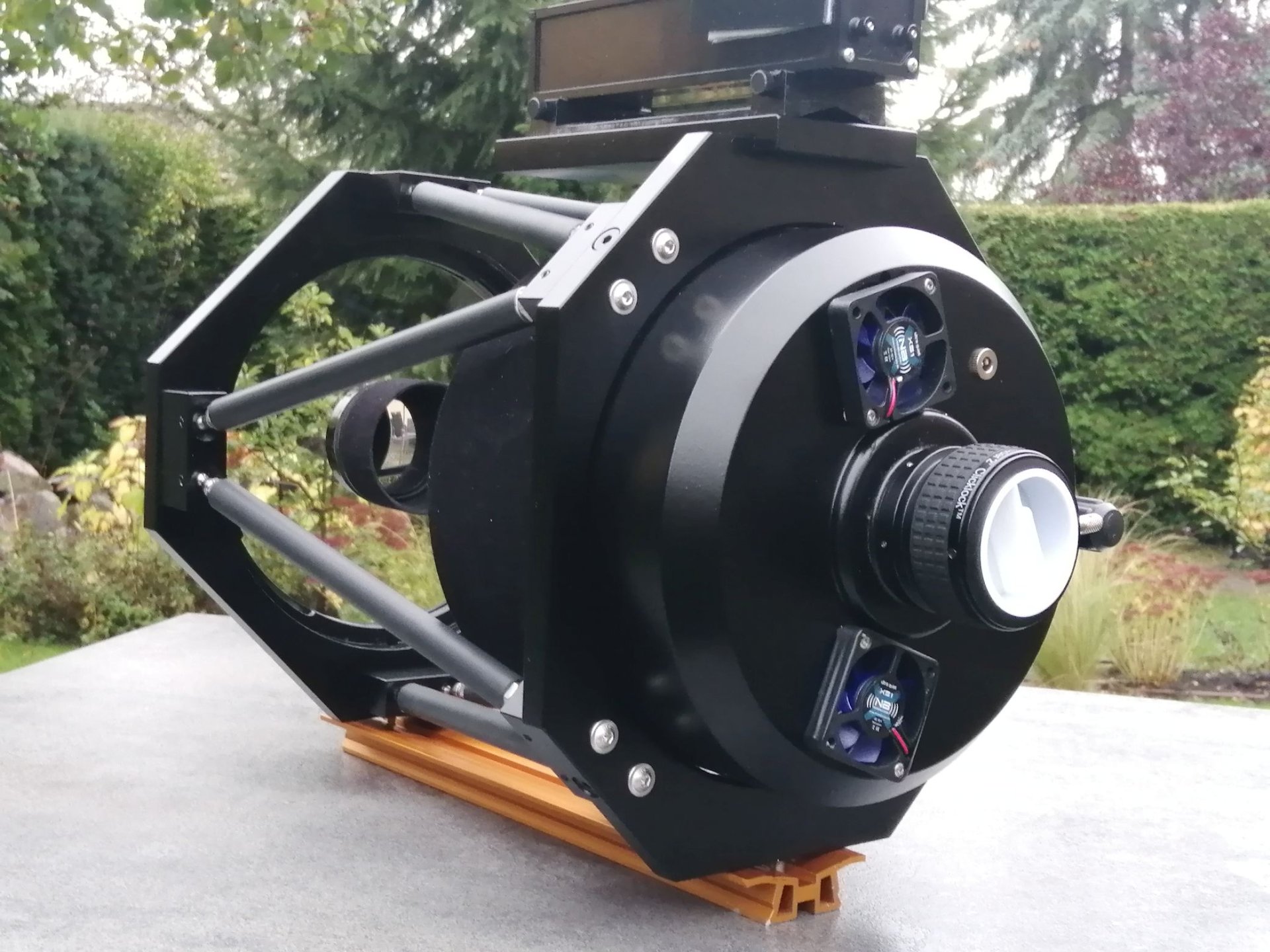

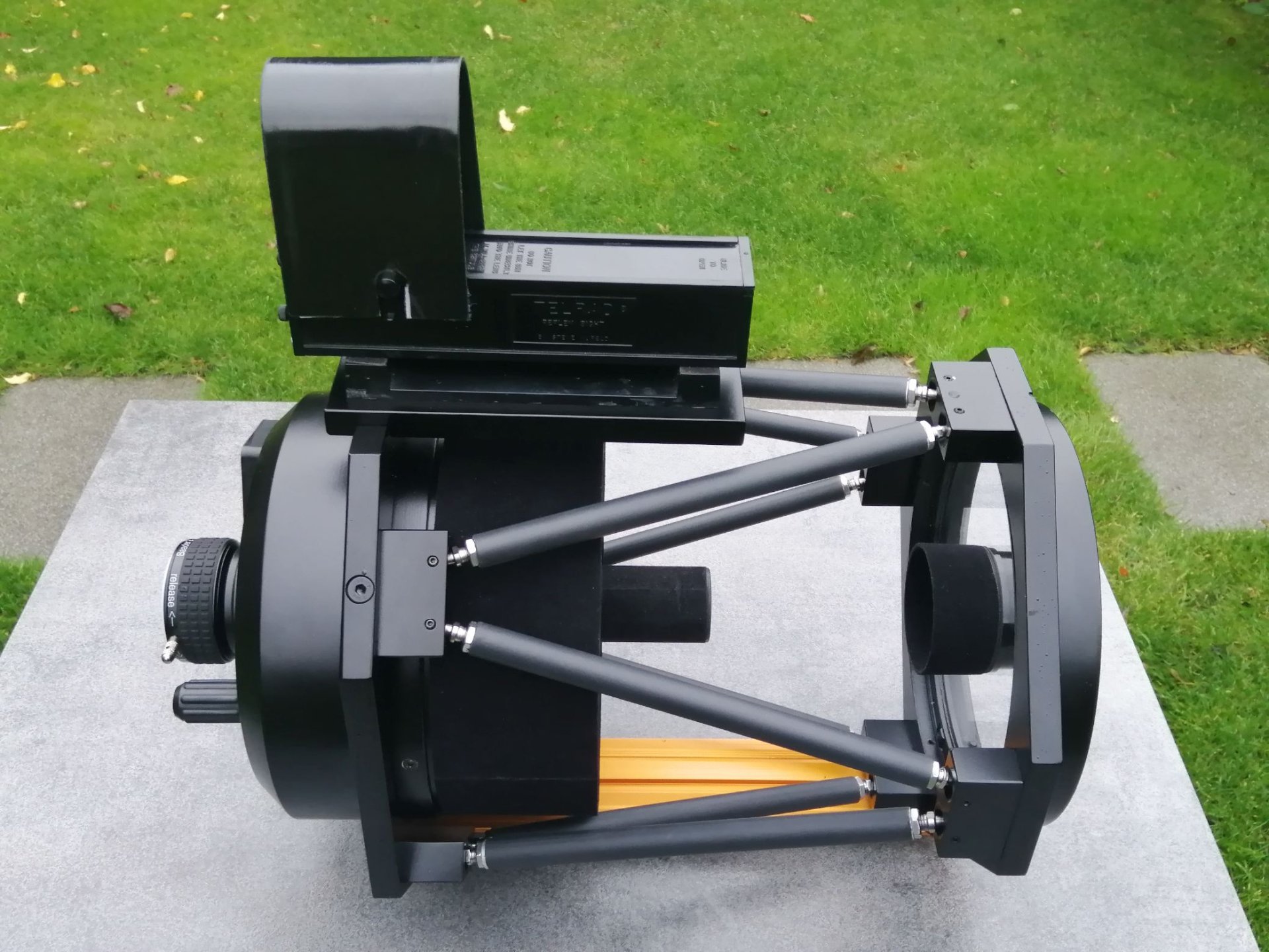

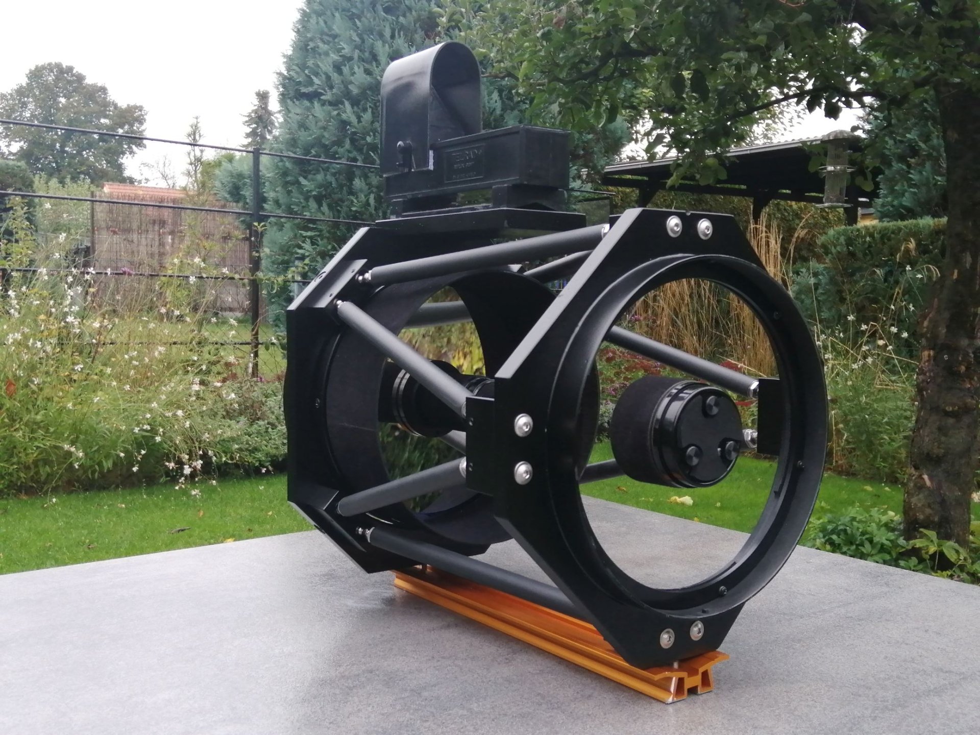

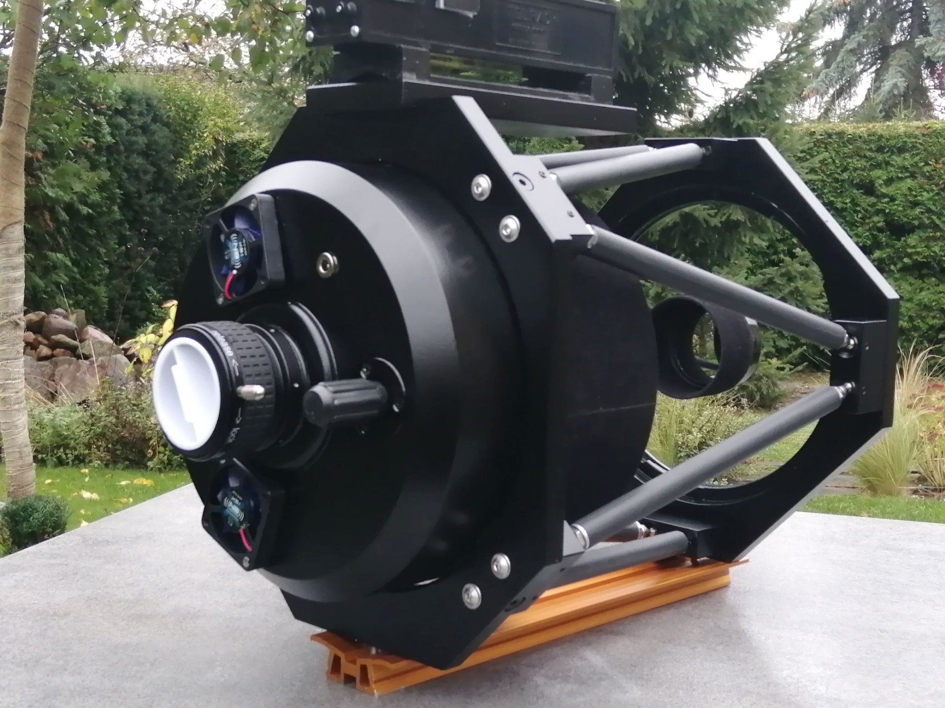

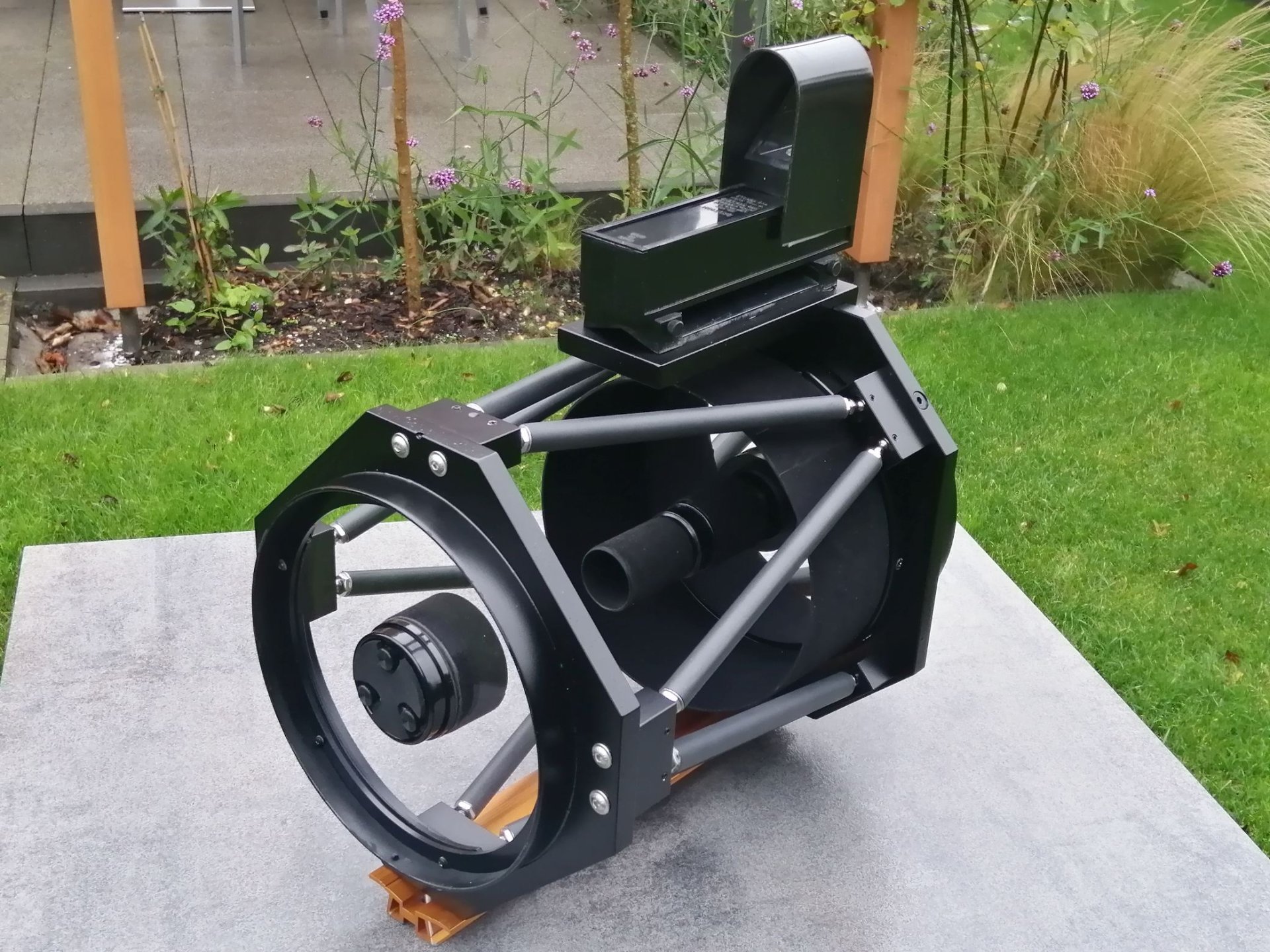

Hallo Bastelfeunde,

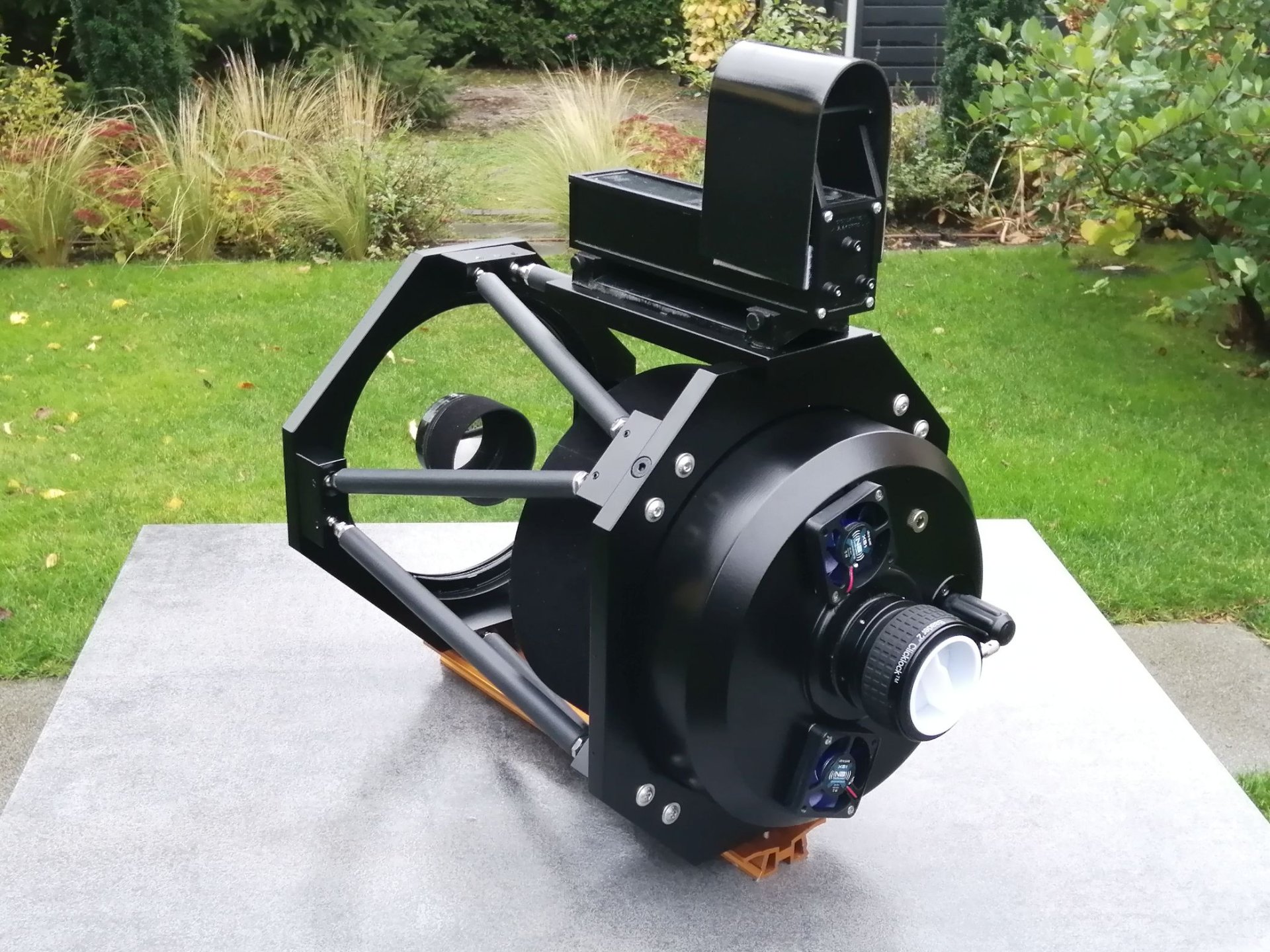

ich würde Euch heute gerne mein neuestes Umbauprojekt vorstellen. Angeregt durch diesen Thread: C8 Umbau, Hauptspiegel und die positiven Erfahrungen bezüglich Tubusseeing mit dem offenen Tubus meines Mewlon, habe ich mich an dem Umbau herangewagt. Ein großes Dankeschön geht an dieser Stelle an @Newtonuser , der mir mit seinen Vorbild und mit Rat und Tat zur Seite gestanden hat!
So aber nun zum Projekt. Wie bereits an anderer Stelle gesagt, betrachte ich mein C8 inzwischen als Forschungsprojekt und "erforsche", wie man die bekannten Nachteile dieser Teleskopklasse umgehen oder mindern kann. Aber Bilder sagen mehr als Worte:

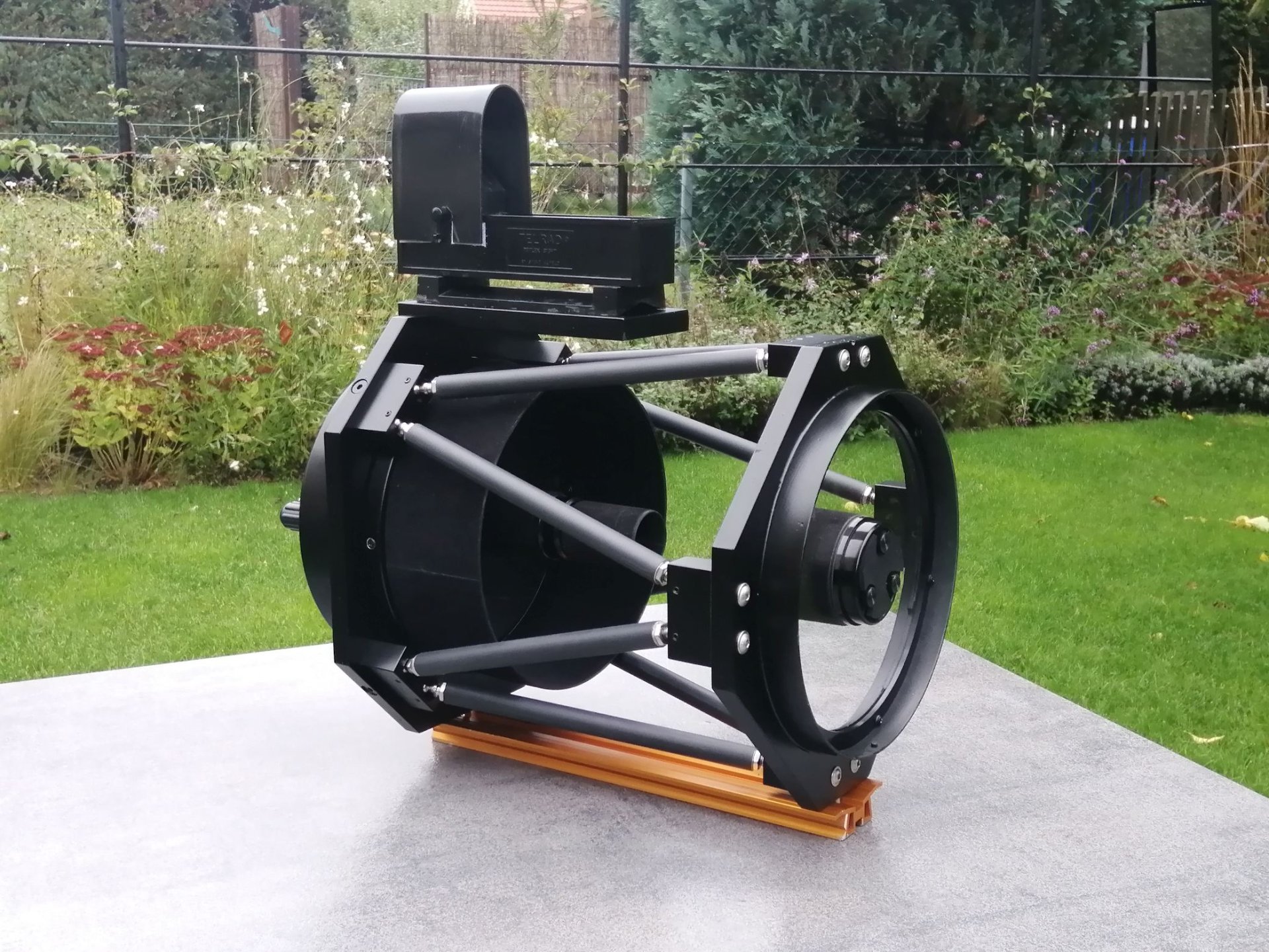

Noch ein paar Worte zu den verwendeten Materialien. Die "Ringe", an den beiden Spiegelzellen sind aus HPL Platten gefertigt. Das kommt in unserem Hobby öfter im Form von Hartpapier zu Einsatz. Die Lager der Rohre bestehen, wie die Rohre selbst, aus Aluminium. Der Überzug wurde mit Schrumpfschlauch realisiert, ein Idee von Wolfi, wodurch sich die Rohre wesentlich angenehmer anfassen, besonders bei niedrigen Temperaturen.
Das Firstkight steht aufgrund des Wetters leider noch aus. Alles in allem gefällt mit der Umbau ganz gut. Es ist wirklich erstaunlich wie steif diese Rohrkonstruktion geworden ist! Das hätte ich so nicht erwartet.
Was mir nicht so gefällt, ist das Gewicht des Ganzen. Durch die notwendigen Anbauteile hat das C8 fast 2 kg zugelegt! Ich habe aber schon eine Idee für eine Lightweight-Version, die ohne "Ringe" auskommt, mit hochfester Aluminiumlegierung und Carbon als Rohrmaterial diese Nachteile nicht hätte. Nach dem Umbau ist eben vor dem Umbau...;)
Viele Grüße.
Peter

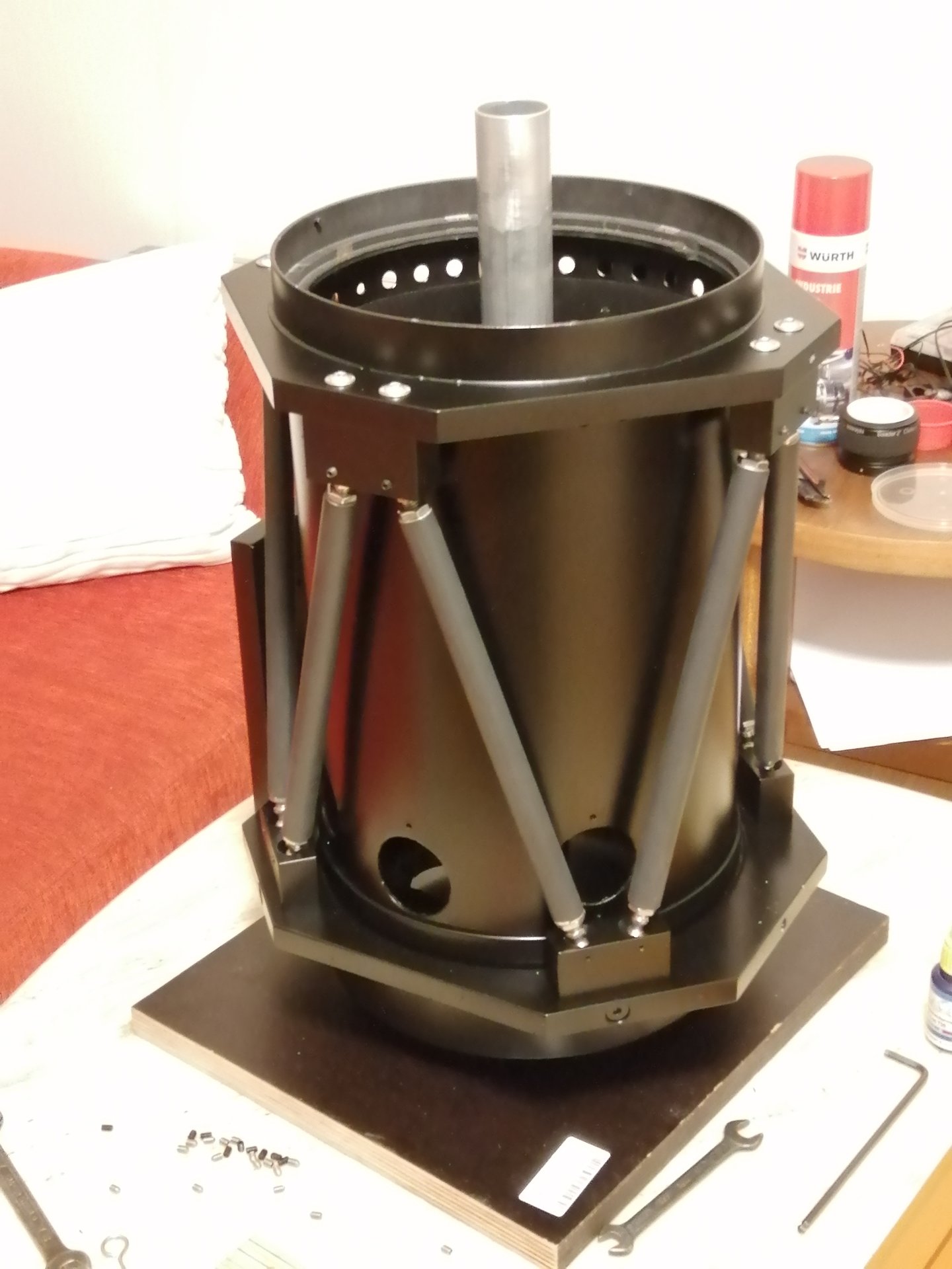

Frage mich immer wie man die Streben in der Länge justieren kann, damit die opt. Achsen übereinander liegen?
Hast Du justiert, oder sind die einfach nur alle gleich lang?
Hallo Martin,
Weil es in diesem Thread ja um meinen Umbau geht, will ich mal antworten:
Man lässt beim Zusammenbau einfach den Original Tubus drin und verspannt die Streben. Danach kann man den oberen Ring entfernen, den Tubus raunehmen und dann die Optik einsetzten und alles final montieren. Um die optische Achse zu überprüfen, habe ich mir ein Hilfsmittel in Form eines Alurohres gebaut, was genau in das Blendrohr passt.
