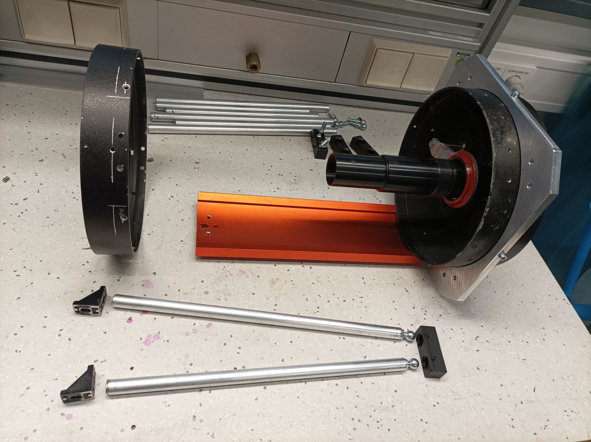

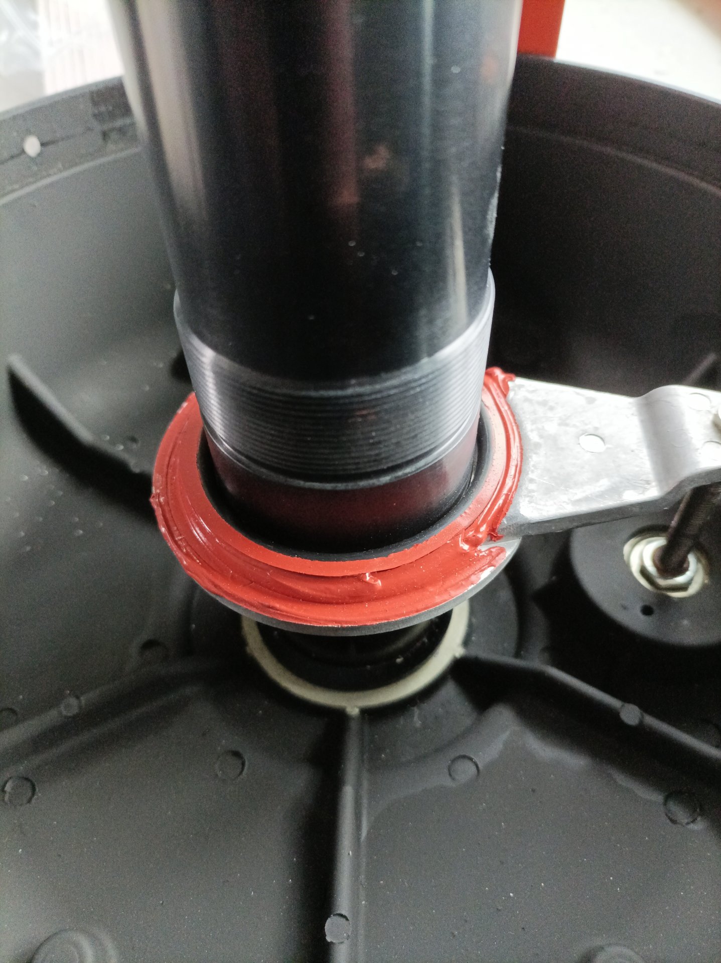

ich bin beim zerlegen meines alten C8 fast vor dem Abbruch der Aktion gestanden.
Der Hauptspiegel lies sich nur mit Kraftaufwand lösen. Grund war eine rote silikonähnliche Masse / Kleber auf der Spiegelauflage, die den O-Ring der eigentlichen Lagerung völlig verschwinden lässt .
Meine Fragen. Muss der Hauptspiegel so fest verklebt werden, oder sollte er nur etwas fixiert werden? Könnte ich beim zusammenbau Silicon verwenden?
Vielen Dank!
Schöne Grüße
Wolfi
Hallo Wolfgang,
ich hatte bei meiner Revision meines alten C8 auch mit dem Silikon zu kämpfen. Einmal weil ich es zu gut meinte damals und weil ich auch der Meinung war das muß "bombenfest" sitzen. Siehe Bericht.
Ich bin der Meinung, der O-Ring, die Korkauflage auf dem Schraubring, mit einem nicht zu fest angezugenen Schraubring reicht. So habe iches seit meiner Restauration.
Ich habe vielmehr mit Papierstreifen den Spiegel auf dem Blendrohr "zentriert". Dabei habe ich das Blendrohr auf meinem Plattenspieler rotieren lassen und den Spiegel dazu ausgerichtet und vorsichtig die Papierstreifen izwischen Spiegelbohrung und Blendrohr plaziert.
Die Optik ließ sich danach sauber ausrichten (colimieren).
Wenn man sich nicht sicher ist, ob die zentrierung permanent ist, kann man an 3 Stellen (120° versatz) mit Silikon fixieren.
Ich würde nicht mehr komplett Silikon rundherum Silikon nehmen.
Martin

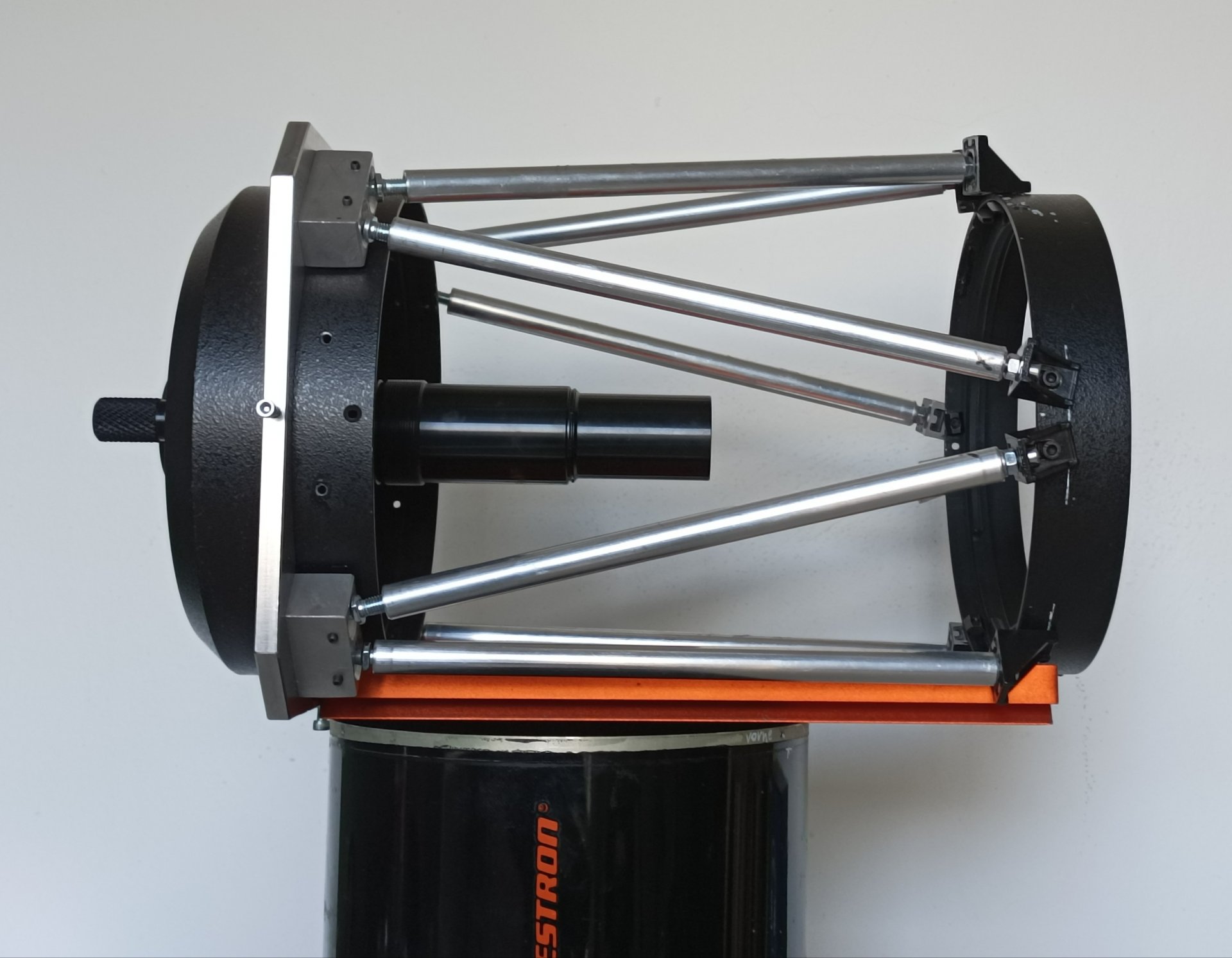

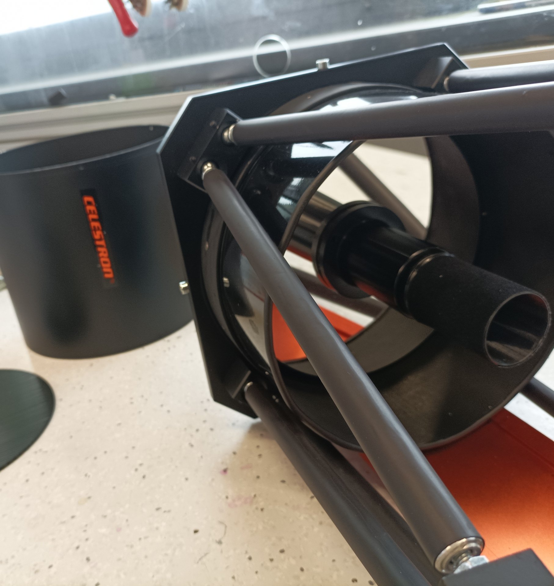

Servus beinand,
hab mal wieder etwas Zeit gehabt und am Gitter- C8 weitergebastelt.
Rohbau ist nun fertig. Stabil und justagefähig. Ein paar Bilder davon. Jetzt nur noch ein Blendrohr, kurze Taukappe und dann die Optik.
Wolfi

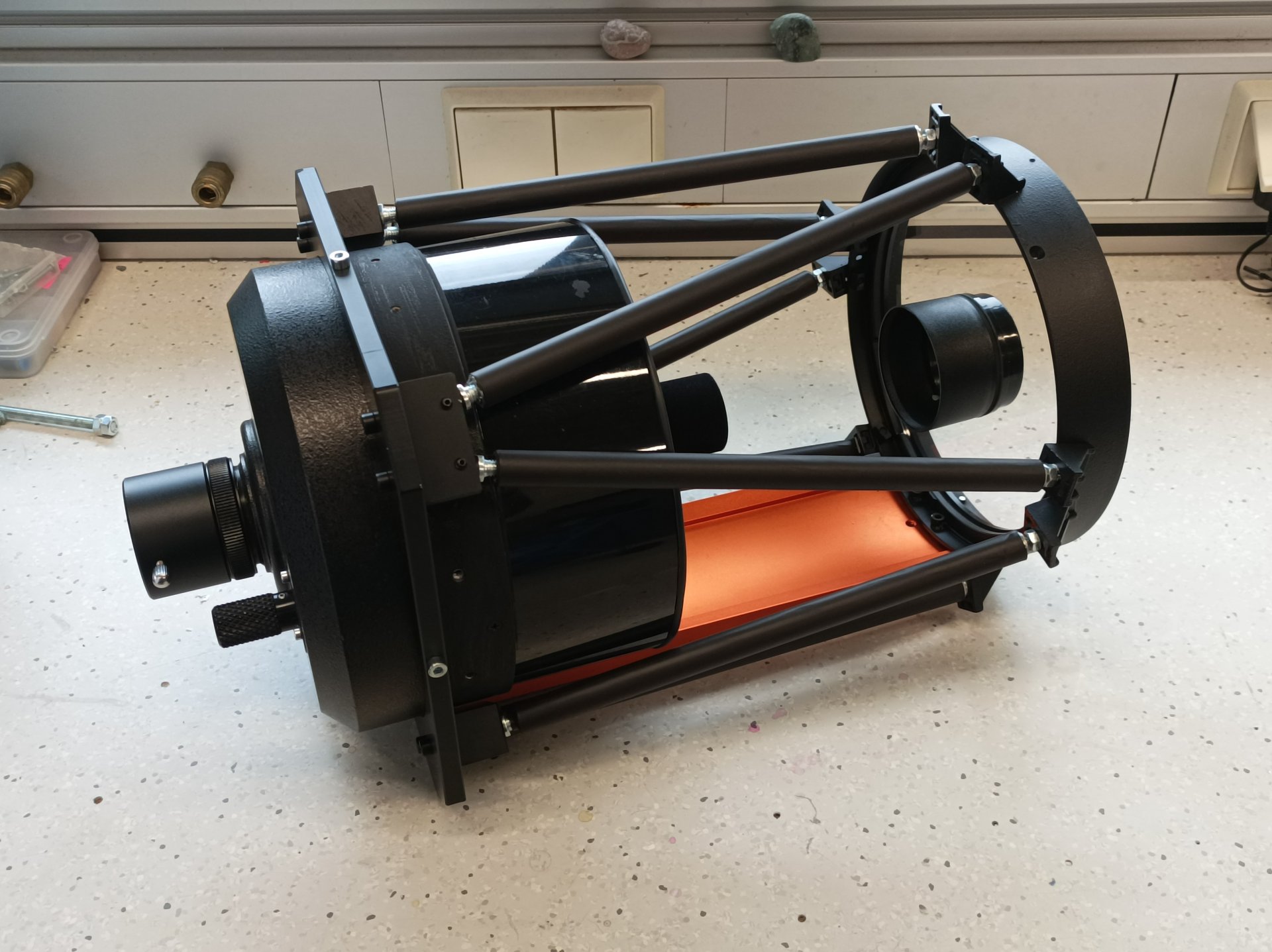

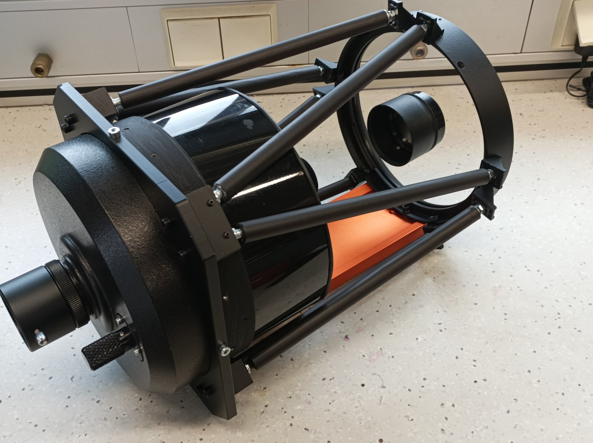

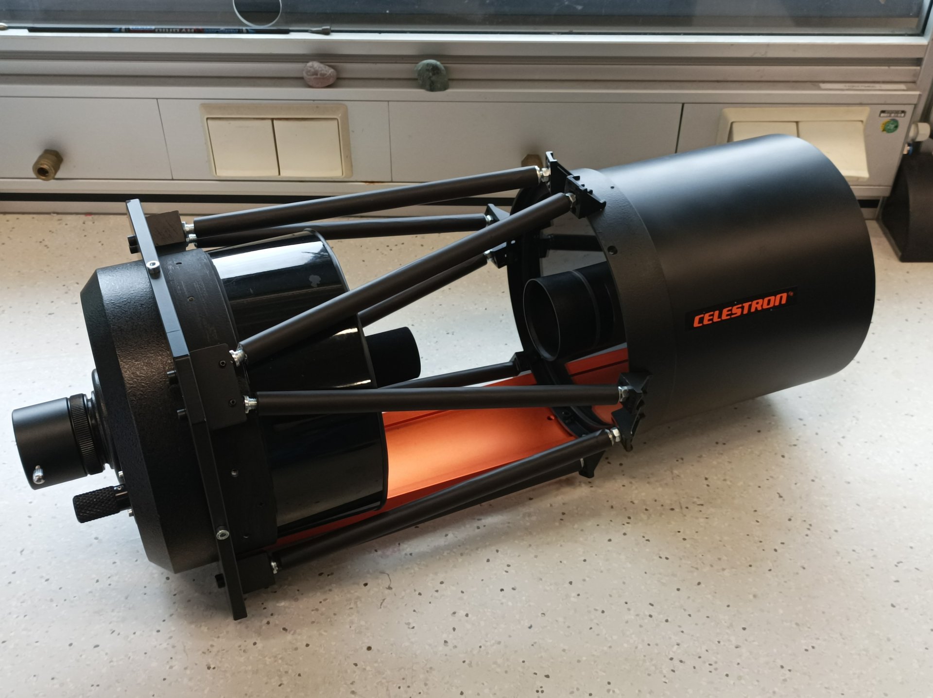

Servus beinand,
das Truss-C8 ist endlich fertig.
Justage am künstlichen Stern ist gemacht.
So wie es aussieht, ist die Justage auch nach einem Transport, Aufbau und Abbau erhalten geblieben. Ob es auch "All"tagstauglich ist, wird sich erst nach Tests im Feld zeigen.
Es gibt auch eine Taukappe (;)für vorne).
Evtl. noch einen Streulicht-Strumpf.
Wolfi

Von der äußeren Ästhetik auf jeden Fall ein echt geiles SC :y:
Mit der Auskühlzeit gibts auf jeden Fall keine Probleme mehr.
LG
Olli
Hallo Wolfi,
wenn dann auch noch die Abbildung stimmt, solltest du dir überlegen, dich beruflich zu verändern. Glückwunsch!
CS Gerhard

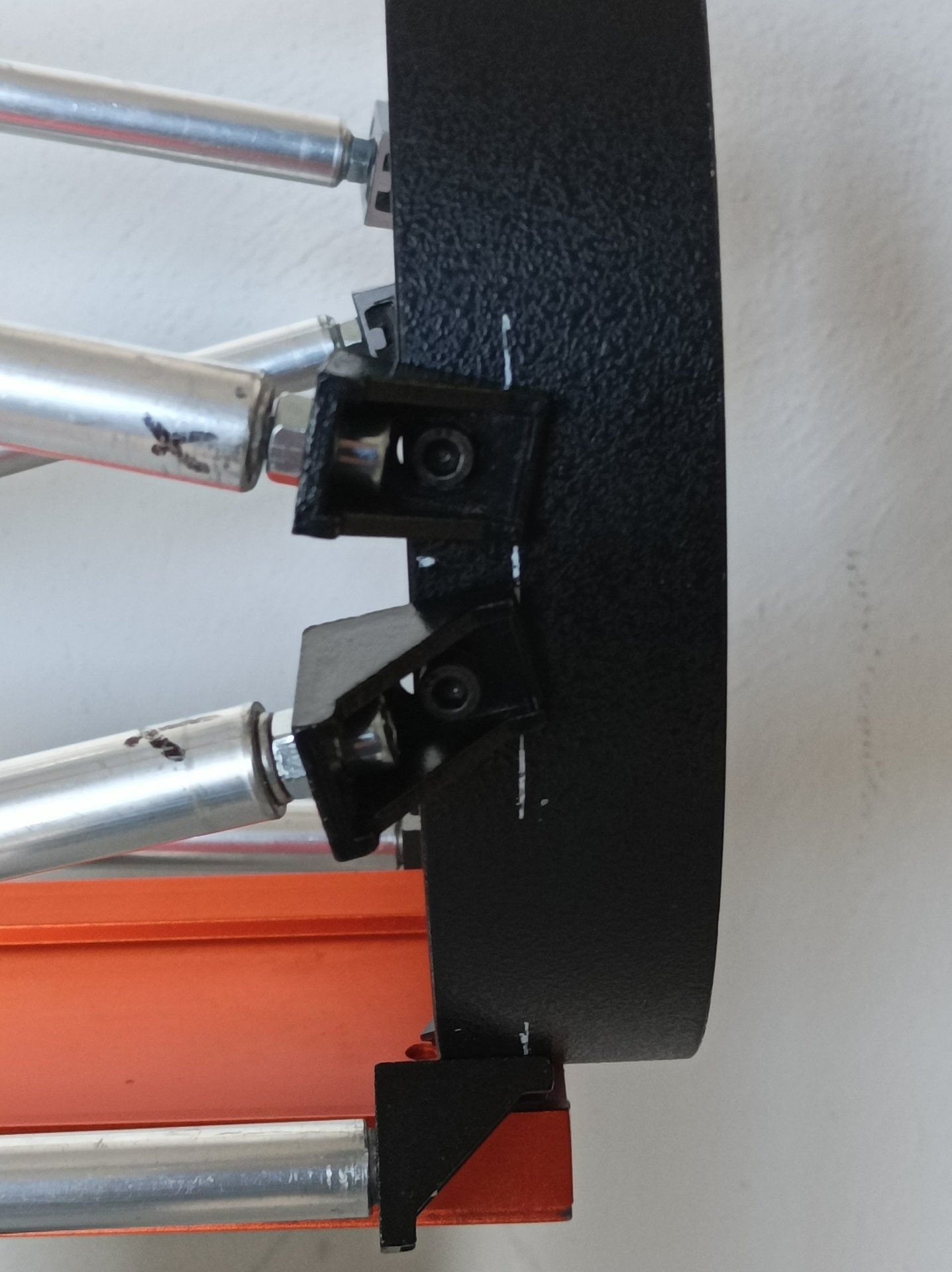

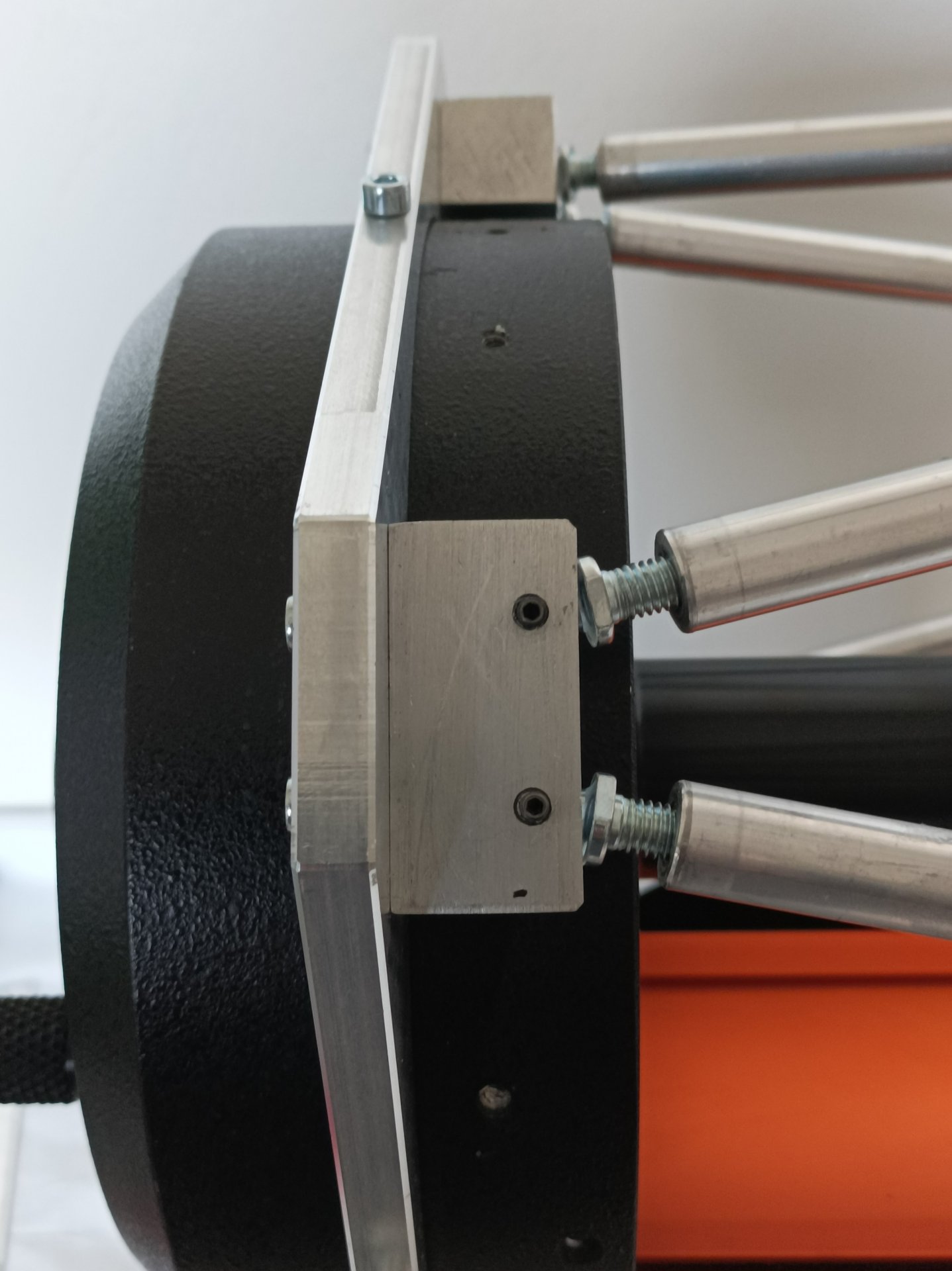

Servus Peter
da es sich um einen absoluten " low budget"
Umbau handelt, ist alles was aus Alu ist, selbst gefertigt. Alu vom nettet "Altmetallhändler" deines Vertrauens. Da ich keine Drehbank oder Metallfräse besitze, hab ich alles selber geschnitten, gebohrt, gesenkt u. gefeilt.
Kugelköpfe, Alurohre, Kleinteile aus'm Netz.
Wolfi

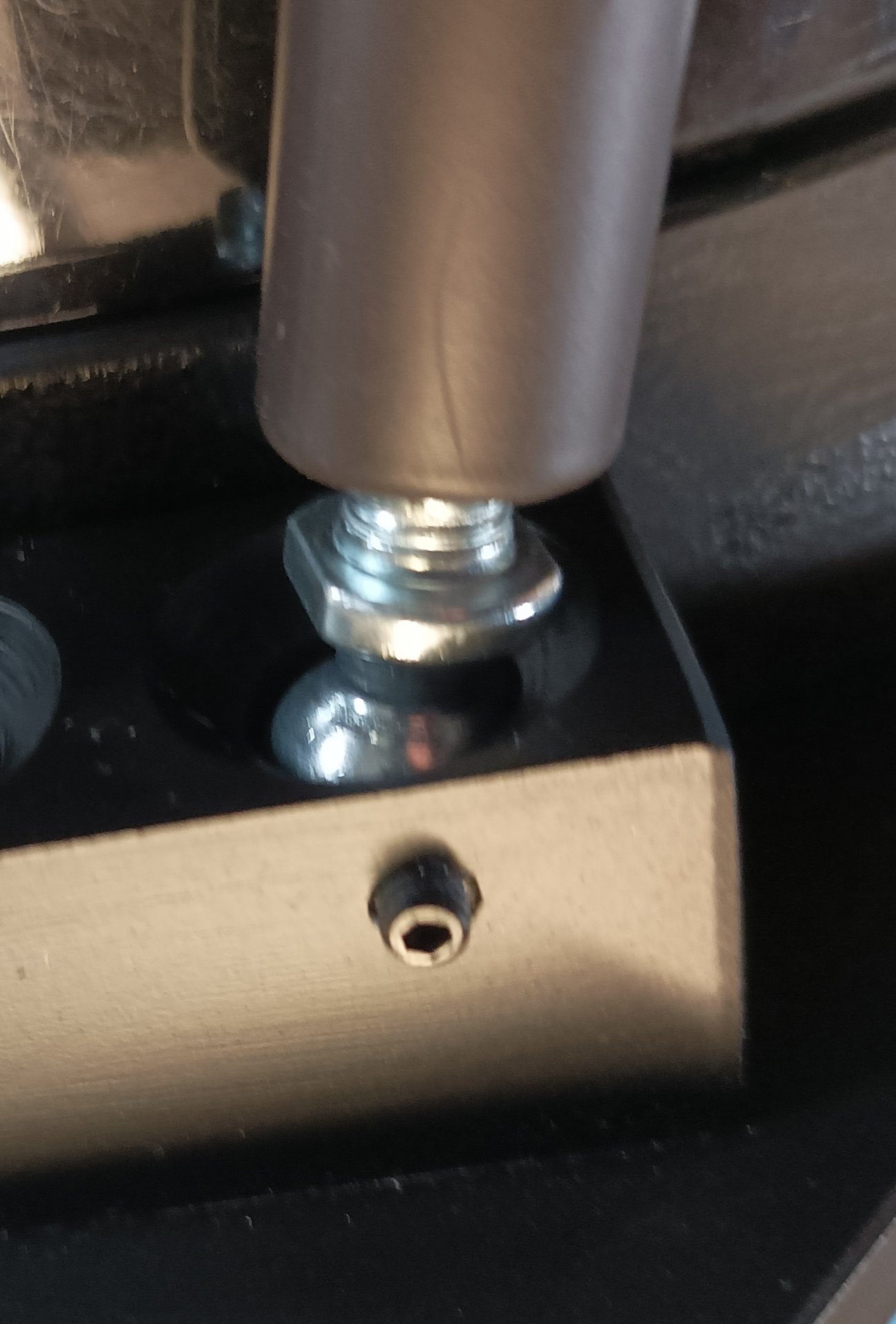

Hi Peter,
Kugelkopf 13mm/M8/Din 71803 ( Stck. 2€) bei EBAY .
Aluwinkel für 20mm Aluprofilsystem.
Alurohr gibt's als Meterware im Netz oder Baumarkt, Schrumpfschlauch als Überzug für die Rohre, M8 Nietmutter, die in das gewählte Alurohr passt.
Wolfi

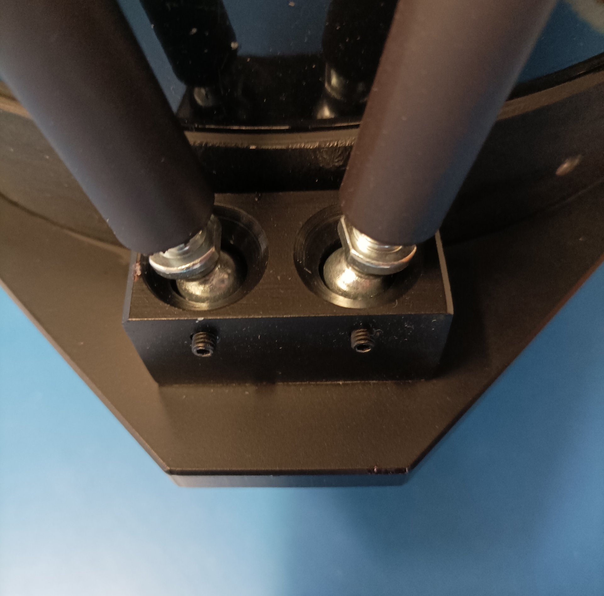

Hallo Wolfi,
super Umbau. Beschäftige mich ja auch mit dem ein oder anderen Selbstbau und das du das alles zuhause auf die Beine gestellt hast, ist beeindruckend. Wo hast du die Kugelpfannen/-Aufnahmen her oder wie hast du die gebaut? Hatte neulich mal nach solchen oder ähnlich gesucht, aber nichts gefunden.
Danke und Grüße,
Alex
p.s. Und natürlich viele tolle Beobachtungen mit deinem neuen tubus-seeing-freien SC.
Hallo Alex,
vielen Dank.
Die Pfannen habe ich aus einer kurzen Alustange/Abschnitt vom Schrotthändler gebastelt. 60x20x20mm, geschnitten, gefeilt.
2x 13mm Bohrung für die Kugel, angesenkt.
Seitlich zu Fixierung Gewinde für Madenschrauben. Unten 2x M6 Gewinde für die Befestigung.
Lack oder eloxiert, fertig.
Ich habe mich ein wenig von den "mini Kugelköpfe" für Fotozubehör inspirieren lassen. Die Fixierung ist halt oben.
Nachteil, die Madenschrauben sollten öfter auf Spannung kontrolliert werden.
Grüße und klaren Himmel
Wolfi
