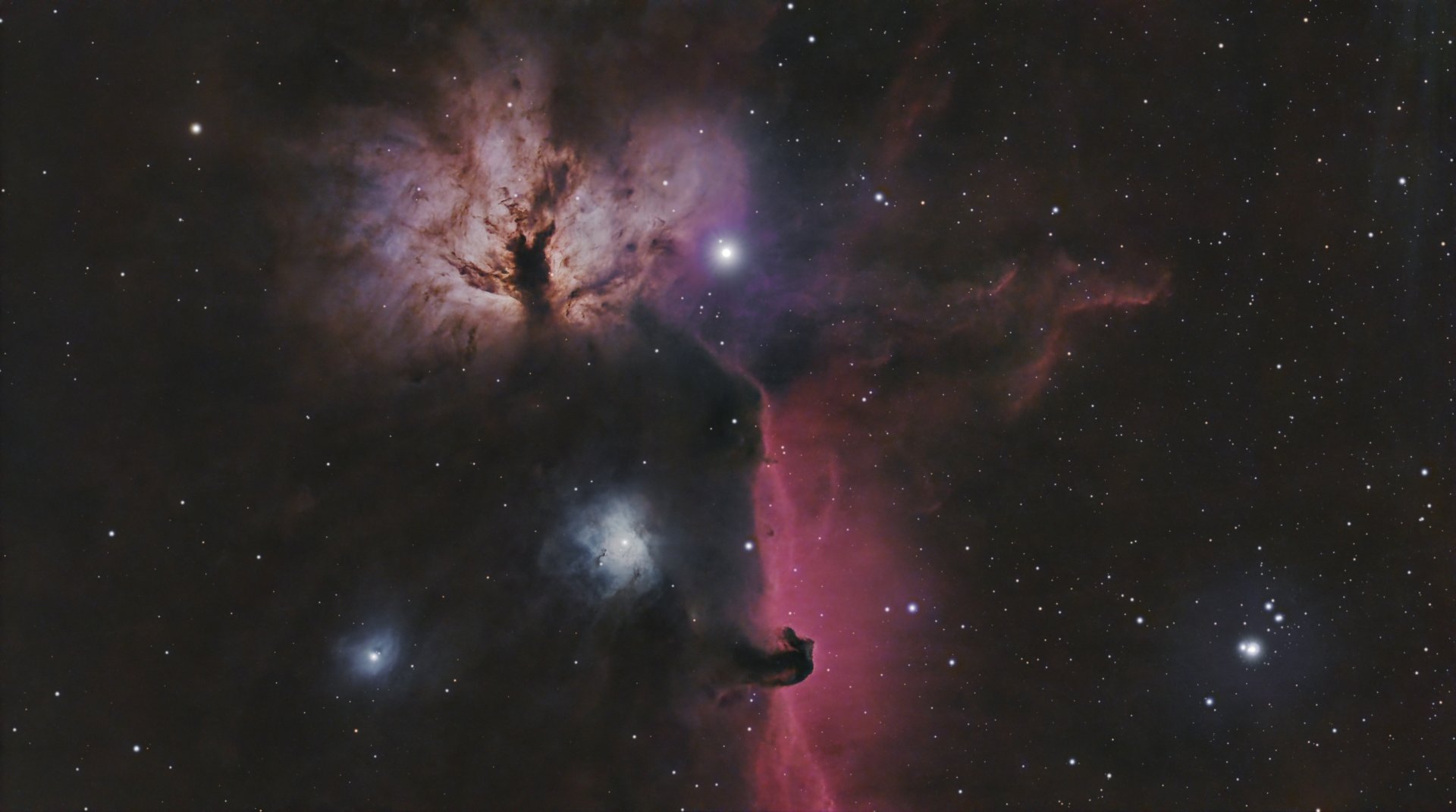

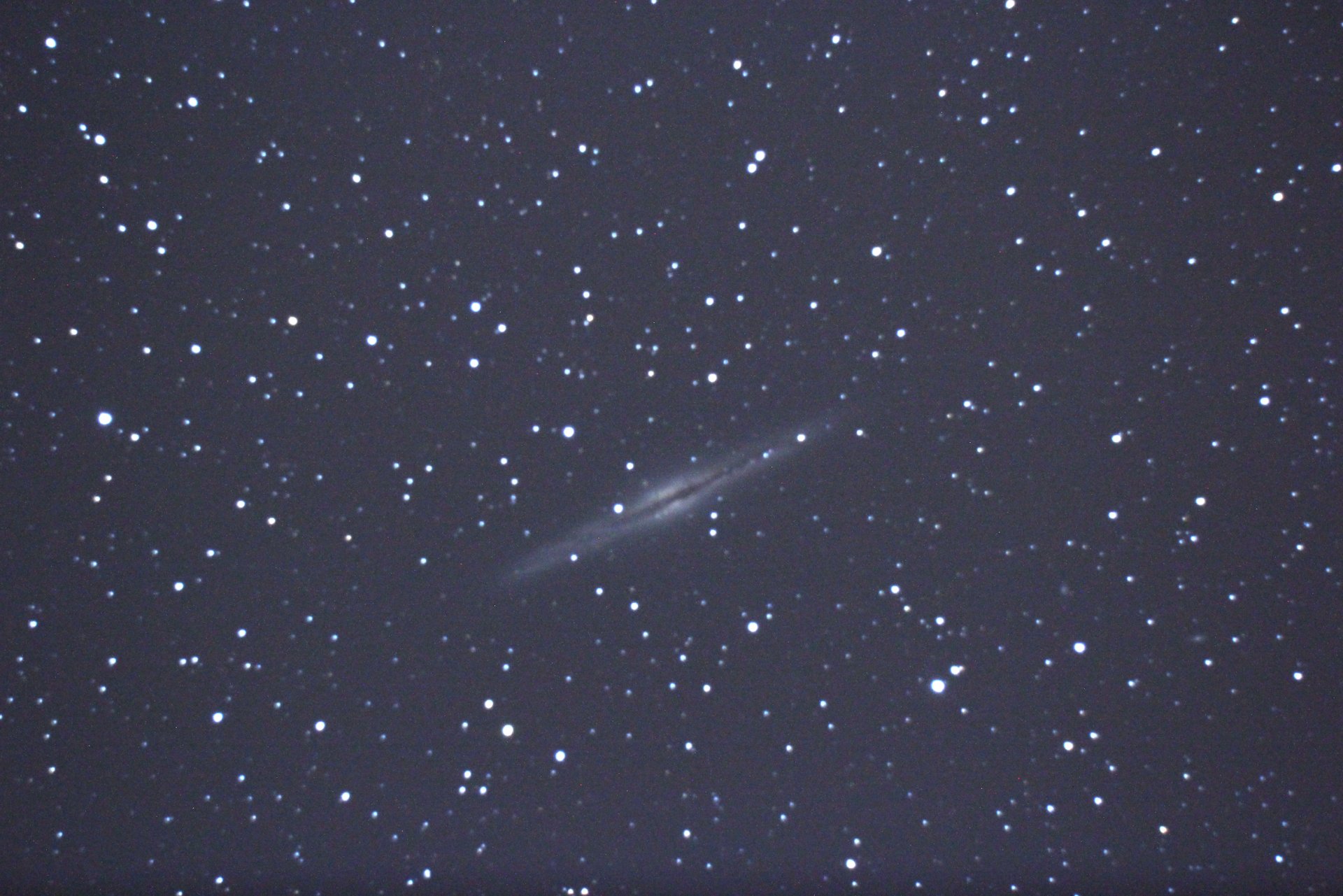

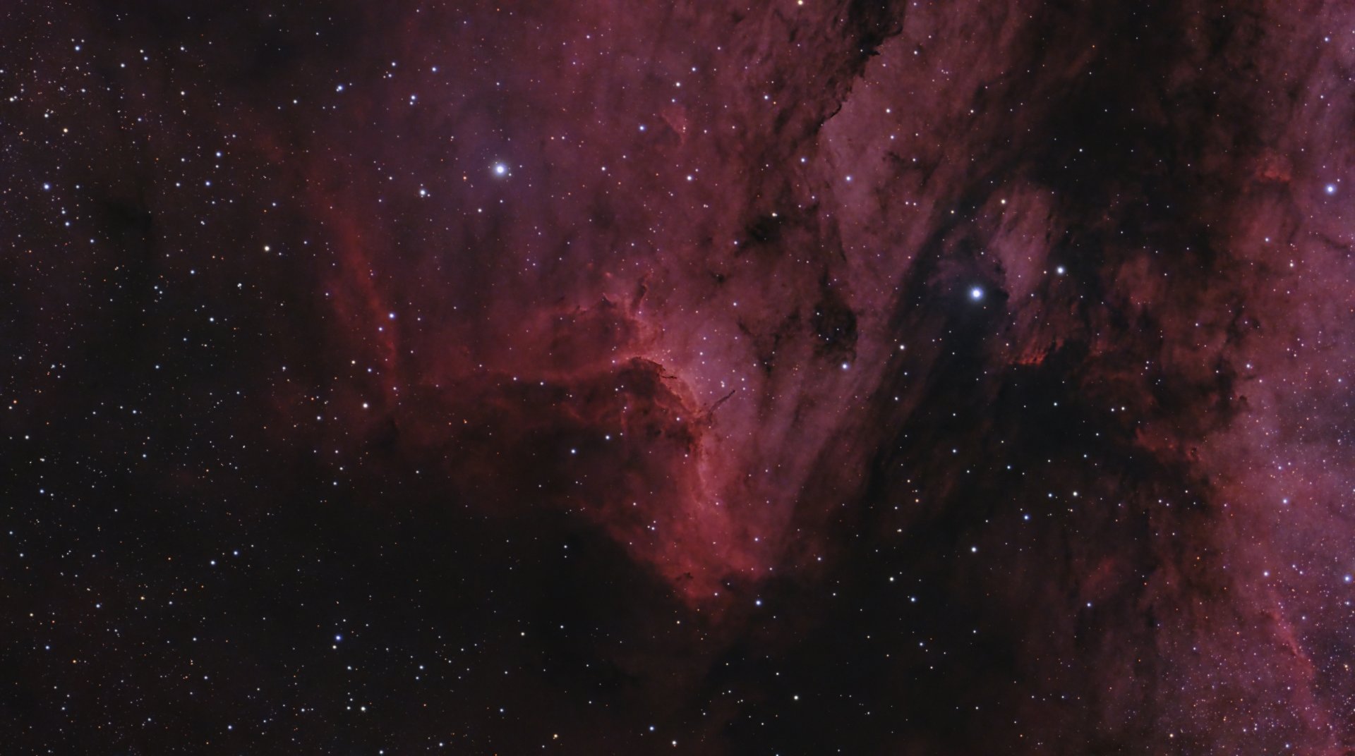

Ich bin ja 04/2023 mit der 585mc und dem 72ED ins EAA eingestiegen. Und dafür ist diese Kombination wirklich super. Nur hat mich nach einem Monat der Ehrgeiz gepackt und bin nahtlos in die Fotografie übergegangen. Man kann mit der 72ED+582mc ordentliche Deep-Sky Bilder produzieren (ich hänge euch welche an) und für sich sind das einwandfreie Produkte. Allerdings bin ich mit der Kombo nicht so richtig zufrieden. Mittelgroße Objekte wie IC405 passen Optimal ins Bild. Große Objekte wie Andromeda oder der Herz-Nebel passen nicht ins Bild weswegen ich mit Mosaik arbeiten muss (wovon ich kein Fan bin) und kleine Objekte wie M1 oder Ringnebel sind mir zu klein.
Jetzt stellt sich mir halt die Frage welche Kamera (mit Kühlung) und Teleskop ich nehmen sollte um große, mittlere und kleine Objekte möglichst gut abzudecken. Die 2600mc wäre meine Wunschkamera aber ob ich Sie mir Leisten möchte ist nochmal eine andere Frage, ich wäre also auch für andere Sensoren offen.
