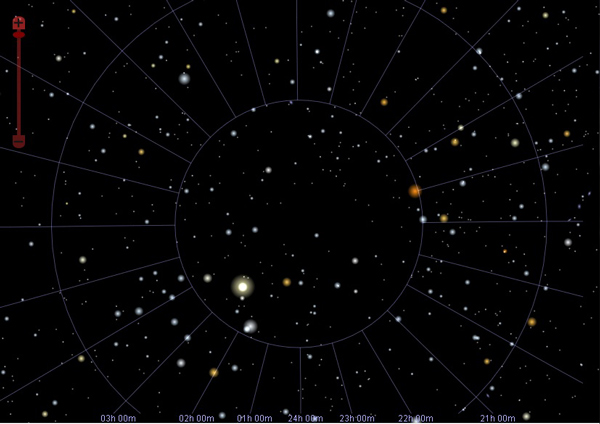

Hallo Sören, ich will Dir den Umstieg von der Gabel auf die Astro5-Montierung nicht ausreden, aber das Argument mit dem fehlenden Polsucher an der Gabelmontierung ist doch albern. Benutz doch einfach das C8 in der Gabel oder noch einfacher dessen Sucher als "Polsucher"!
Dazu stellst Du die Deklination an der Gabel auf 90° und richtest die Optik auf den Pol. Der ist bekanntlich dicht am Polarstern und mit geeigneten Aufsichtskarten wie unten oder hier mit einiger Übung und Erfahrung schneller eingestellt, als mit irgendeinem komplizierten Polsucher.
Wenn die Polhöhenwiege keine Stellschrauben zum Einnorden hat, dann musst Du halt die Stativfüße um ein paar Millimeter verrücken und den Kippwinkel mit Abstandsstücken unter den Füßen solange korrigieren, bis es einigermaßen stimmt. Für kurze Belichtungszeiten mit Piggyback Optiken auf dem C8 braucht das auch nicht so genau zu sein. Voraussetzung ist natürlich, dass die Gabel auf einer Polhöhenwiege steht.

Danke für den Tipp, habe noch garnicht daran gedacht, dass e so leicht sein könnte. Leider hat mein C8 ja wie gesagt keinen Sucher, was das ganze ein bisschen stressig macht.
