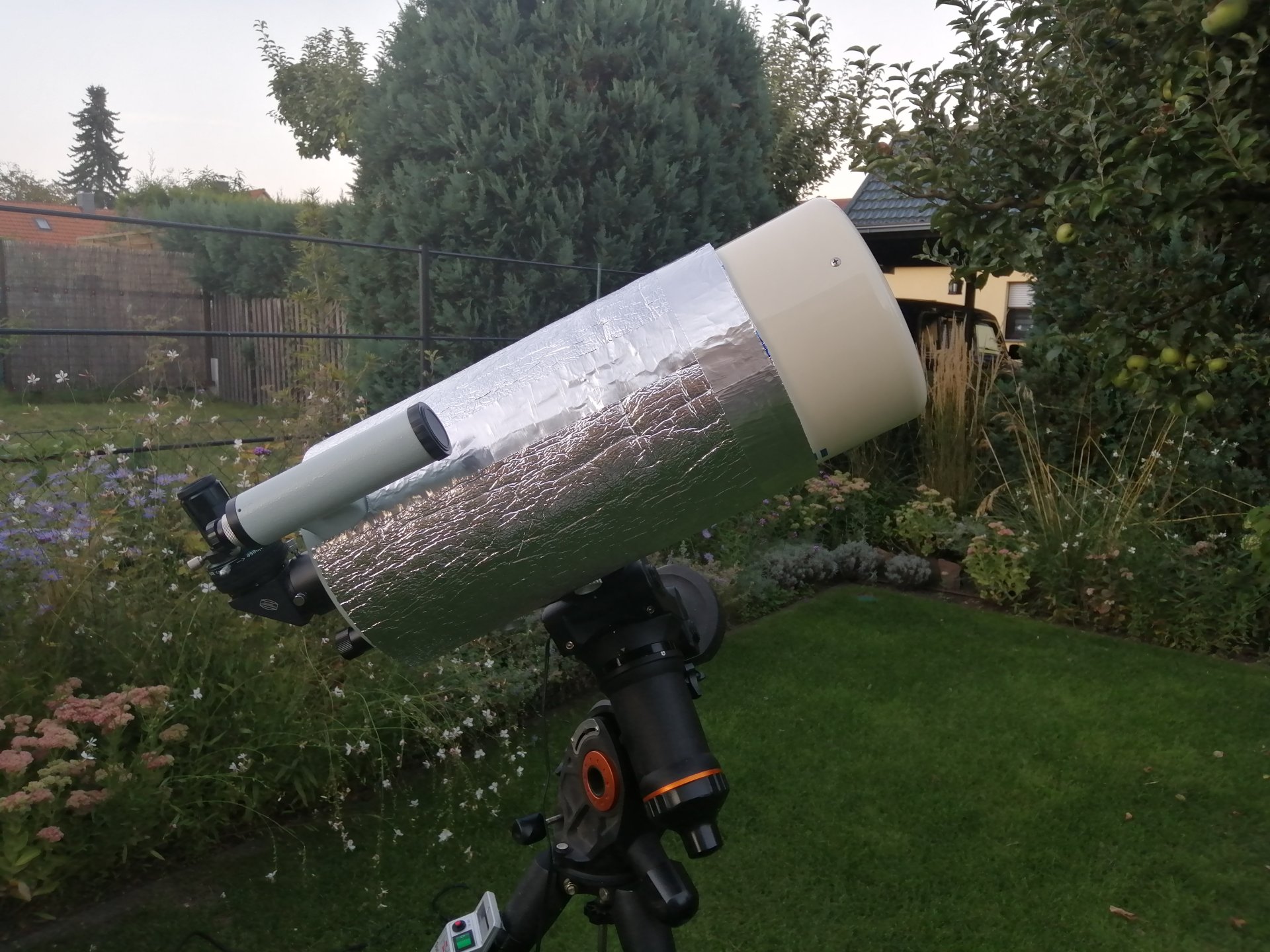

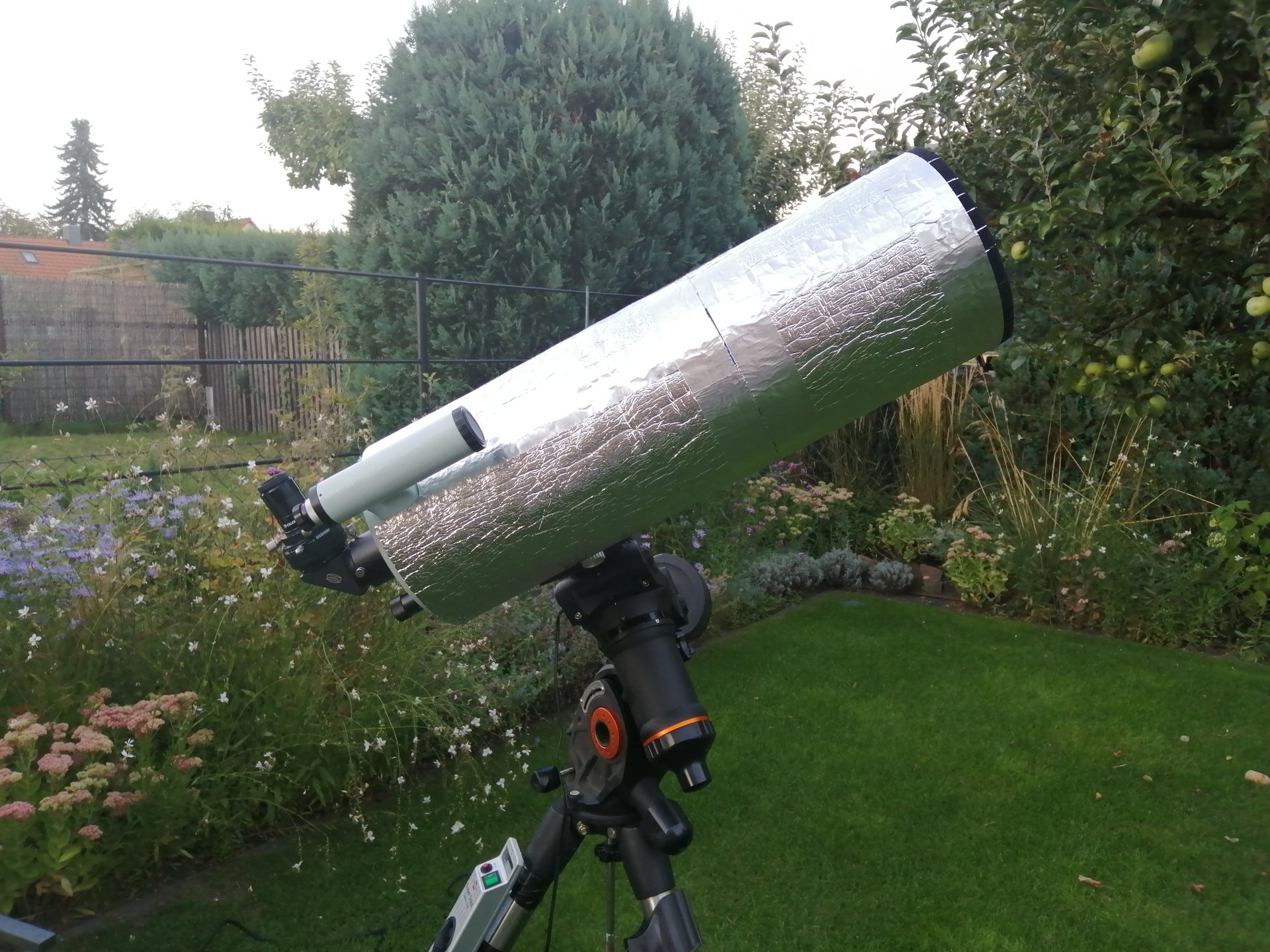

Das bessere thermische Verhalten kann ich bestätigen. Einmal ausgekühlt, zeigt der Tak keinerlei Tubusseeing. Keinerlei! Das klingt nicht so bedeutend, wie es ist. Bei meinem C8 hatte ich trotz kühler Lagerung, Isolierung / aktiver Belüftung eigentlich immer mit Turbulenzen zu tun. Die Ursache scheint beim C8 generell in der geschlossenen Bauweise begründet zu sein. Selbes gilt auch für die Tauproblematik. Der Tak ist einfach immun dagegen. Trotzdem hat er eine (abnehmbare) Isolierung mit Taukappenfunktion spendiert bekommen, die gleichzeitig die Lackierung schützt.

Ich besitze das M-210 jetzt seit zwei Jahren. Im Vergleich zum C11 schneidet das kleinere Mewlon gar nicht so schlecht ab und ich ziehe es dem C11 mittlerweile vor. Hauptgrund ist die einfachere Handhabung (geringeres Gewicht) und das bessere Auskühlverhalten aufgrund der offenen Bauweise. Dadurch, dass keine Schmidt-Platte verbaut ist, gibt es auch kein Tau-Probleme und ich benötige keine Heizung. Die Kollimation ist etwas unterschiedlich zum C11, obwohl das gleiche Prinzip. Die Kollimationsschrauben sind entweder "ganz locker" oder "bombenfest". Ich habe am Anfang dann diversucht die festen Schrauben noch fester zu derhen, was natürlich falsch ist. Man muss daher erst immer zwei Schräubchen etwas lösen und dann erst die gegenüberliegende Schraube etwas anziehen. Zum Schluss alle drei Schrauben etwas festziehen und die Kollimation ist sehr stabil. Der Hauptspiegel hat auch etwas Shifting und keine Arretierung. Ich habe mir einen Starlight Feathertouch gekauft. Ebenfalls habe ich Trotzdem noch eine Taukappe gekauft (nur zur Sicherheit) und den Tubus mit Isolierung umhüllt. Dadurch erfolgt die Auskühlung nochmal homogener.
