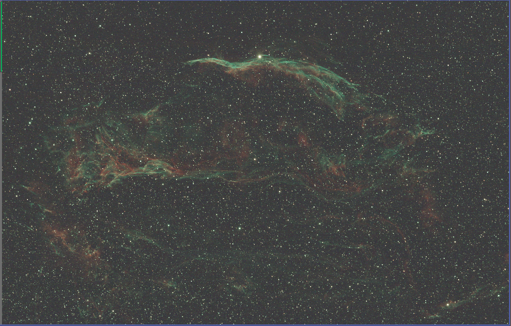

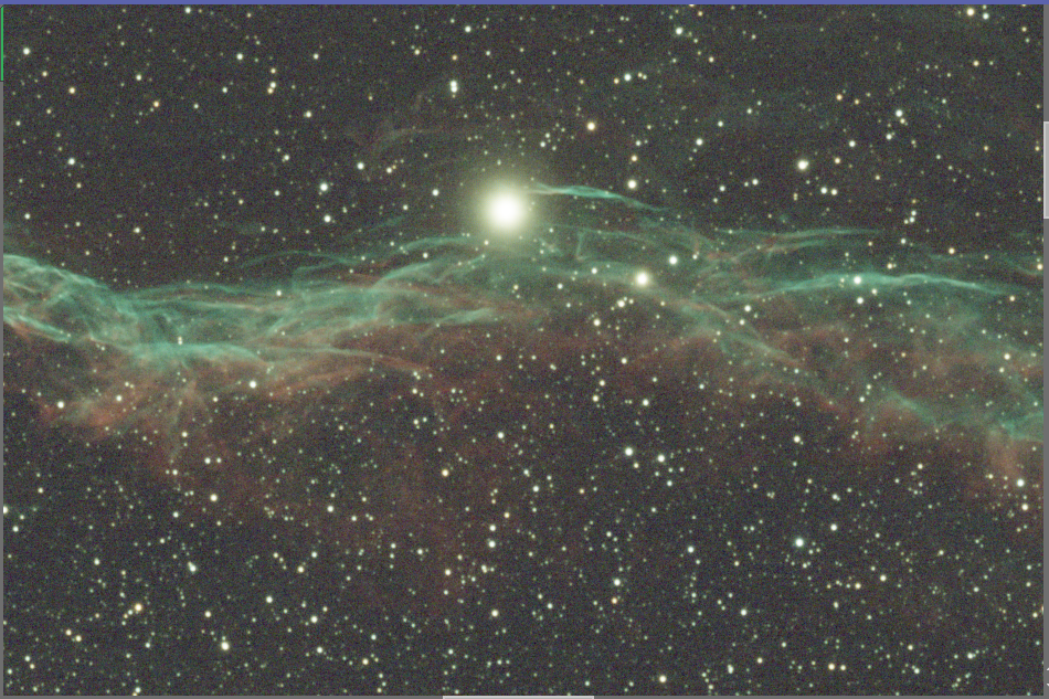

Das Masterlight des ersten Abends sah wie folgt aus (Autostretch - ohne weitere Bearbeitung):
ok, das sieht erstmal gar nicht so schlecht aus.....

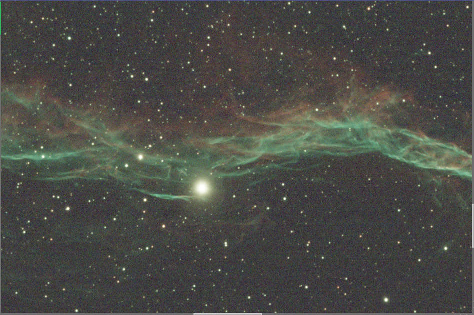

Ein 1:1-Crop sieht wie folgt aus:
Das Bild ist relativ stark verrauscht und um 52 Cyg hat es einen Halo. Die Halobildung dürfte dem L-eXtrem geschuldet sein und ist eigentlich nicht Gegenstand meiner Fragestellung.

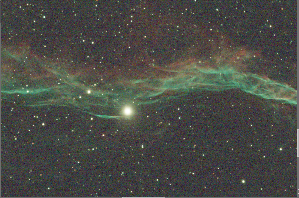

Folgendes Bild ist eine Fastintegration von 60 Subs. Anstelle von besser, sieht noch hässlicher aus:
Wenn ich das etwas bearbeite, dann sieht es wie folgt aus:
Das Farbrauschen erscheint mir relativ hoch. Ich habe da nichts entrauscht, da ich das im Normalfall nicht mache.
Das müsst doch besser gehen. Durch den DNB-Filter kommt natürlich relativ wenig Signal an. Bei einer Integrationszeit von 120 Minuten sollte jedoch einiges zusammenkommen....
Ok, wo könnte das Problem liegen? Ich vermute, dass es der Filter ist. Ich bin mir bessere Resultate gewohnt, habe den DNB-Filter jedoch schon lange nicht mehr eingesetzt und dann war es mit einem anderen Equipment.

Hallo David,
mit 120 sek mit dem Equipment und vor allem Filter sind die Subs eventuell noch nicht hintergrundlimitiert oder zumindest in der Nähe davon. Das Kamerarauschen dominiert also.
Hast du alle paar Aufnahmen gedithert?
Ansonsten macht eine saubere Kalibrierung der Lights natürlich Sinn. Flats sind schnell gemacht und dank der Kühlung sind auch Darks zu einem späteren Zeitpunkt kein Thema.
Am Rande, der Offset deiner Kamera erscheint mir recht hoch eingestellt. Wie hast den ermittelt?
Grüße,
Alex
Ich kann mich Alex nur anschließen, mit einem Schmalbandfilter wirst du mit 60s oder 120s weit weit entfernt sein von Hintergrundlimitierung.
Ich belichte beim 12" F4 900s und selbst da dürfte noch Luft nach oben sein..
Bei der IMX571 passt der 256er Offset eigentlich ganz gut.
CS Vincent
Die Belichtungsdauer der Einzelframes beeinflusst einzig und allein das Ausleserauschen und das ist bei den heutigen CMOS Kameras sehr gering. Alle anderen Rauschkomponenten bleiben gleich. Es ist somit im hohen Maße egal, ob David 2 min oder 15 min Einzelframes belichtet, entscheidend ist die Gesamtbelichtung.
Das Problem muss meiner Meinung nach eine andere Ursache haben. Diese strukturlosen mit dunklen Punkten von gleicher Helligkeit durchsetzten Flächen im Bild Hintergrund machen auf mich den Eindruck, als ob gar nicht die volle 16 bit Bitttiefe der Kamera genutzt wurde. Das sieht mir eher wie ein Einzelbild als ein kompletter Stack aus 60x2 min aus. Oder es ist beim stacken oder abspeichern die 32 bit Bitttiefe verloren gegangen?
Hast du wirklich im RAW16 Modus aufgenommen? Wie viel MB haben die Einzelbilder, wie viel der Stack? Wie sieht ein Einzelbild im Vergleich aus?

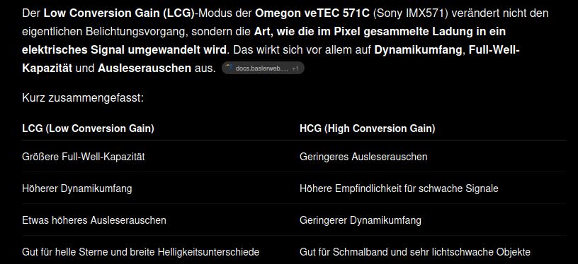

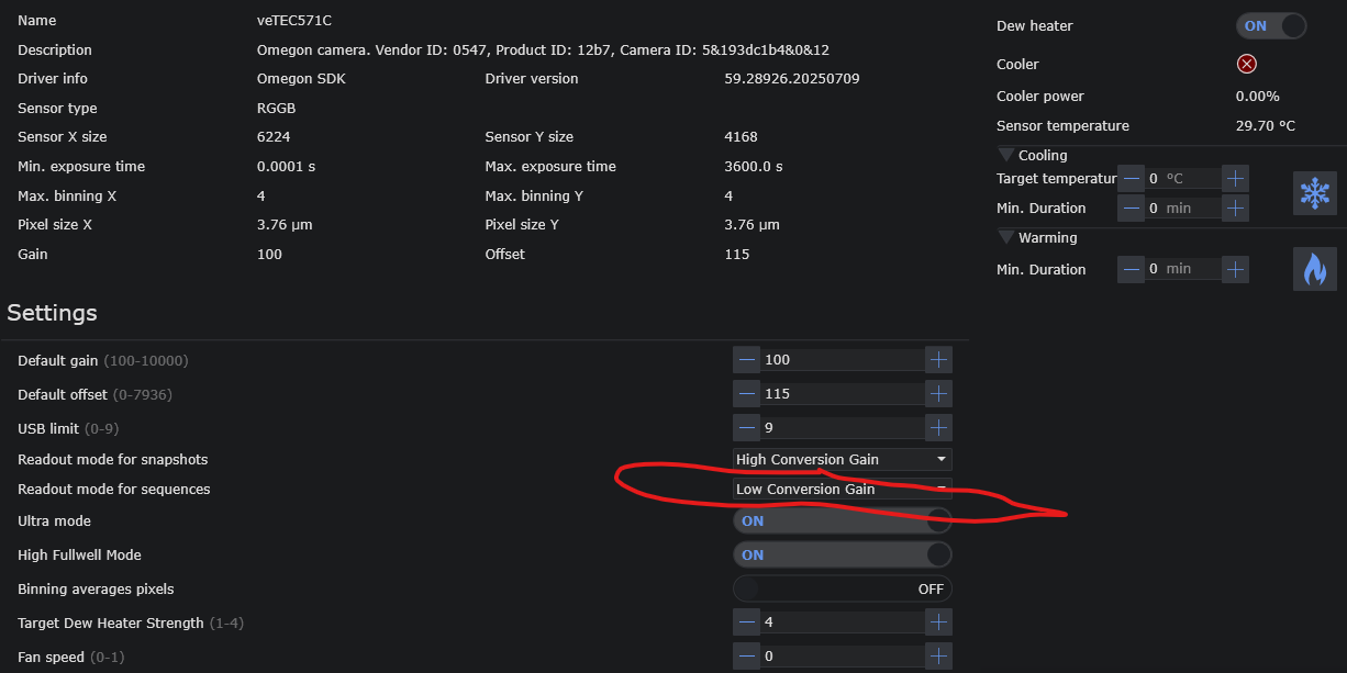

Den Offset hatte ich in NINA ermittelt: Darks aufgenommen - vermutlich waren das 3 Minuten - und in der Bildanalyse geschaut, wie oft der minimale Wert erreicht wird. Den Offset so lange erhöht, bis er nicht mehr erreicht wurde. Das waren dann die 115. Lieber ein etwas zu hoher als ein zu tiefer Wert.

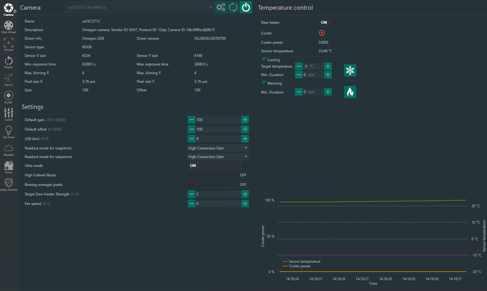

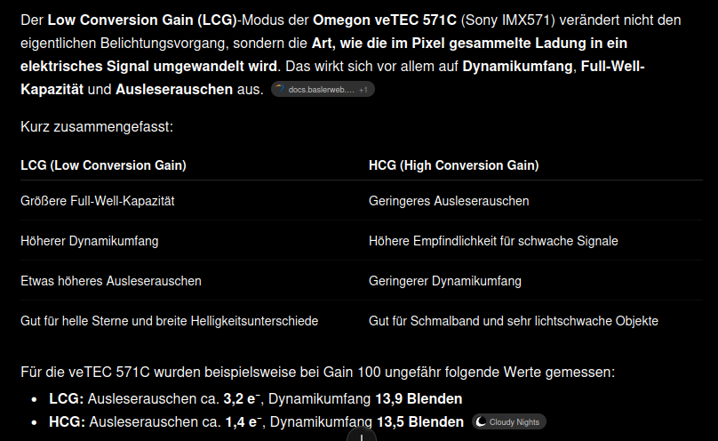

Was mir noch einfällt: ich habe für die Aufnahmen NINA eingesetzt. Bei den Kameraeinstellungen habe ich den Auslesemodus auf Low Converion Gain gestellt. Ich hätte gesagt, dass der standardmässig auf HCG war..... Ich bin davon ausgegangen, dass sich das (überwiegend) positiv aufs Ergebnis auswirken wird.
Könnte hier das Problem liegen?
Wenn ich die KI füttere, dann kommt folgendes heraus:
Das könnte das Problem gewesen sein.... Ich werde bei den nächsten Session die beiden Moden miteinander vergleichen.

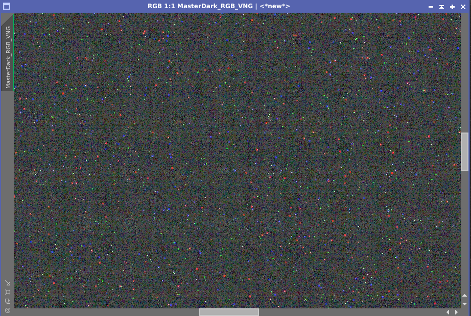

wie sehen den gleich lange Darks mit den identischen Settings aus? Da müsste sich die flächige Suppe ja auch zeigen.
Grüße,
Alex

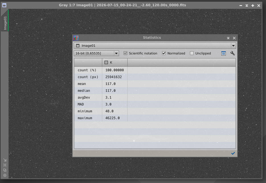

Ok, hier noch ein interessanter Punkt: ich habe ein Sub analysiert:
Das Minimum liegt bei 48. Den Offset habe ich natürlich ohne Filter ermittelt. Was jetzt krass auffällt: der Median liegt bei 117. Sind diese Werte bereits Offset-bereinigt? Ich vermute ja, da das Bild Offset-bereinigt aus der Kamera ausgelesen wird. Ich kann mich da natürlich auch irren.

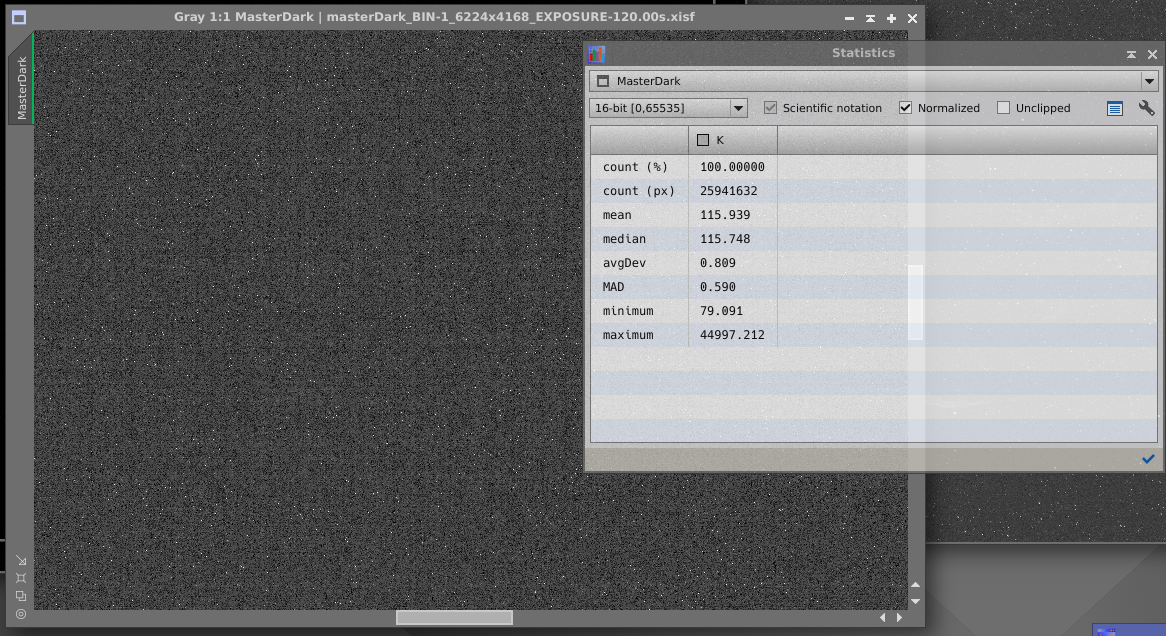

Das Masterdark (1:1-Crop) sieht wie folgt aus:
Die Differenz der beiden Means ist natürlich extrem klein.

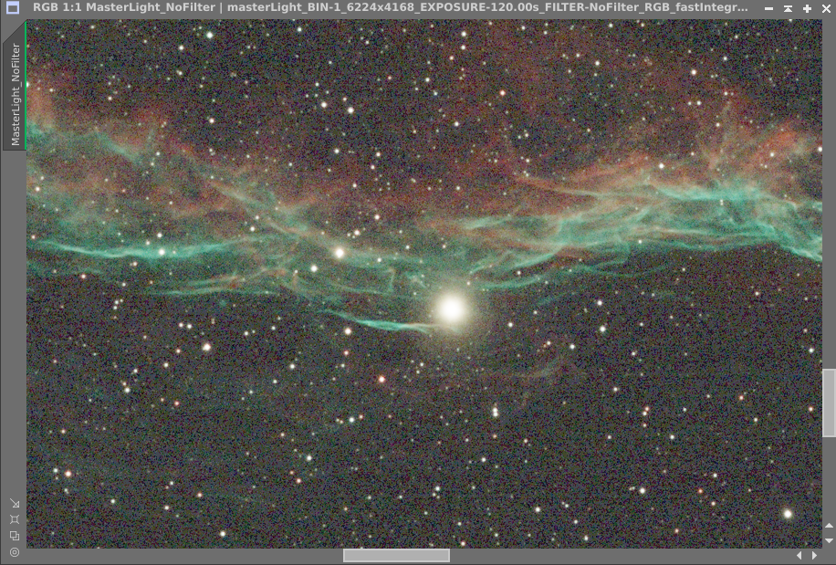

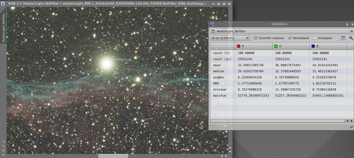

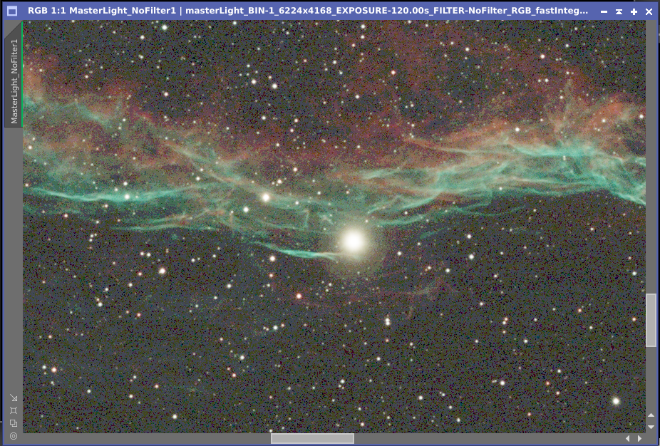

Ich habe noch Subs ohne Filter gemacht, mit dem Hintergedanken, mehr Sterne ins Bild zu bringen. Ich muss die mal kurz stacken...
Hier der Autostretch aus 21 Subs à 120 Sekunden:
Das Rauschen ist auch hier zu sehen, jedoch deutlich geringer (im Vergleich zum Nutzsignal).

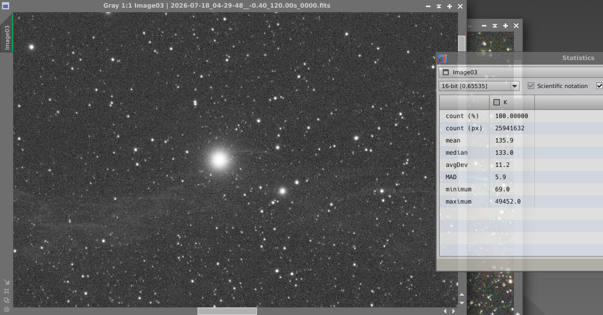

Hier noch ein SUB:
Was mich etwas überrascht: der Maximalwert liegt bei 49452. Beim Sub mit Filter liegt er bei 46225. Ich hätte da eine grössere Differenz erwartet.
Die Schlussfolgerung heisst dann wohl: doch länger belichten.....
Ja, so ist es.

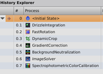

War beim Stacken Drizzele aktiv? Deine Ergebnisse sehen so aus wie meine mit Drizzle und zu wenig Bildern (<100). CS T

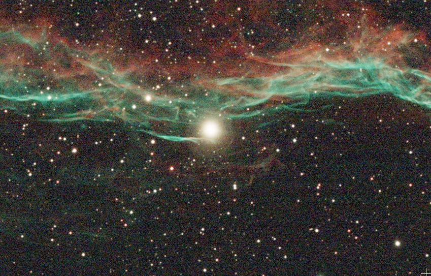

So, ich habe jetzt einmal alles zusammengefasst: 93 Subs DNB-Filter, 10 Sub ohne Filter, gedrizzelt und 24 Bit LUT. Der 1:1-Crop (bezogen auf die ursprüngliche Auflösung) vom Autostretch sieht nun folgendermassen aus:
Die "Pappe" ist weg. Ein Farbrauschen ist noch vorhanden. Der Halo ist auch weniger prägnant. Die Sache sieht wesentlich besser als anfangs aus. Das Hauptproblem - zuwenig Signal - bleibt. Angesichts diesem Punkt bin ich mit dem Resultat zufrieden. Damit sollte sich ein brauchbares Endresultat erstellen lassen.

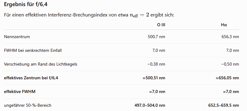

Hallo David,
Die Durchlassfenster verschieben sich mit großen Blenden etwas. Nur um das auszuschließen: mit welcher Blende hast du das Aufgenommen? Der Flattener ist nur der der Flattener oder der 0,65x Reducer? Wie groß ist das Durchlassfenster für den Filter und für welche Blenden ist er geeignet?
Das OIII finde ich ok. Nur das Ha ist extrem schwach. Da sieht man praktisch keine Filamente. Und halt mal testweise die Subs 5-10min belichten. Bei so hellen Objekten bringt dunkler Himmel fotografisch eher wenig, da selbst bei hellerem Himmel schnell ein brauchbares SNR bekommt. Der dunkle Himmel hilft nur bei den extrem schwachen Bereichen. Da musst du dann echt tief belichten mit den Einzelbildern um das auszunutzen. Das haben die anderen ja auch schon gesagt. Der Sturmvogel ist fotografisch eigentlich ziemlich hell. H alpha ist zwar weniger prominent im Schleiernebel, aber so im Rauschen absinken sollte es nicht.
Wo hast du das eigentlich aufgenommen? Auf Gran Canaria?
Joachim
Hallo Joachim
Ein interessanter Ansatz. Mit dem Flattener ergibt sich ein Öffnungsverhältnis von 6.4, was eigentlich relativ entspannt ist.
Chat gpt spuckt mir folgendes aus:
Ich denke nicht , dass das die Situation wesentich verändern wird.

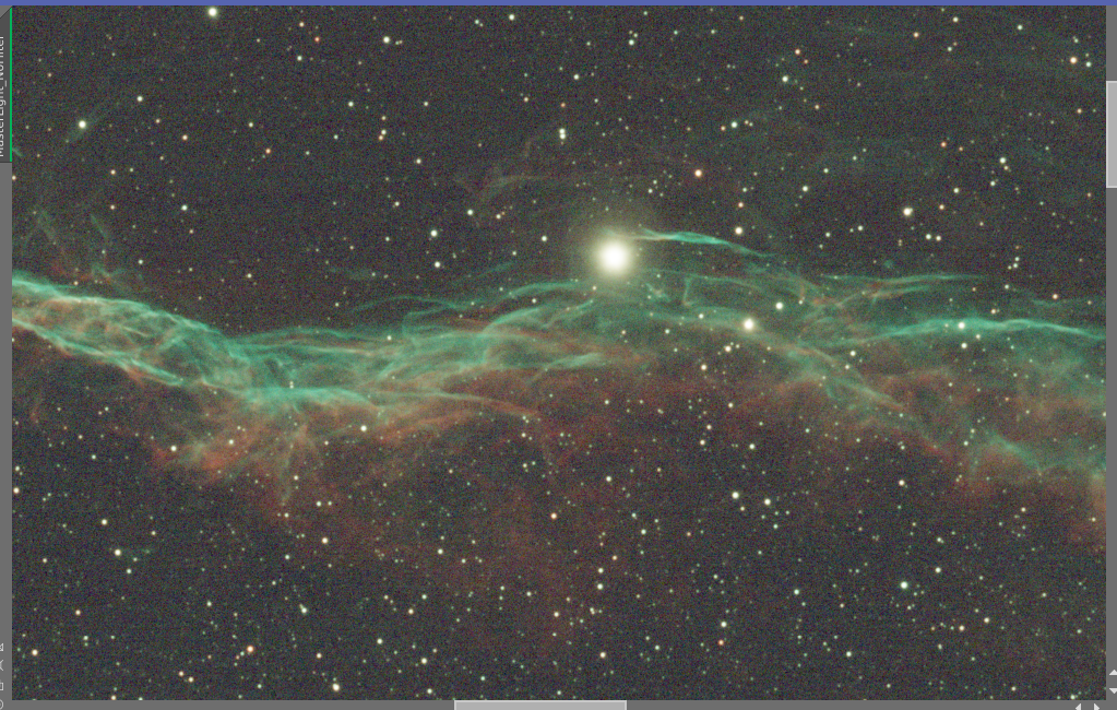

So, hier der Stack ohne Master-Dark:
Zur besseren Vergleichbarkeit nochmals mit Master-Dark:
Ein offensichtlicher Unterschied ist - aus meiner Sicht - nicht zu sehen. Mit Master-Dark ist es ev minim besser (OIII ist etwas präsenter).
