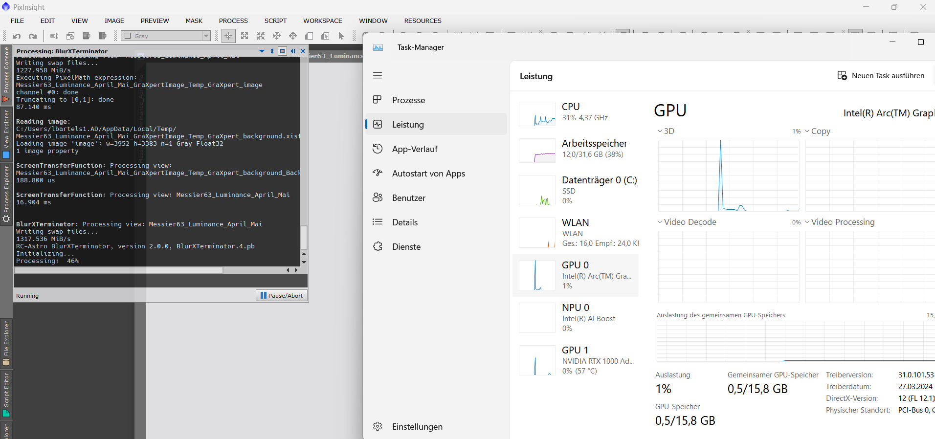

ich nutze derzeit eine Dell Mobile Precision 3591 (Core Ultra 7 155H, 32GB RAM, RTX A1000) (Mobile Workstation GPU) mit Windows 11. Die Grafikkarte wird auf der NVIDIA Website nicht aufgeführt, ist aber durchaus NVIDA Compute Capable und besitzt in meiner Ausführung die NVIDA Compute Capability v. 8.6
Im offiziellen NVIDIA Forum wurde dieses auch bereits schon mal bestätigt und die Grafikkarte kann über CUDA Berechnungen durchführen. Laut TensorFlow wird die Karte auch unterstützt. Hab auch im Matlab Forum mal gesucht, da ja solche Karten auch häufig für Berechnungen gebraucht werden und bin ebenfalls fündig geworden. (Support for NVIDIA RTX A1000)
Aber egal wie ich PixInsight für CUDA konfiguriere, es will mir nicht gelingen... ob über das Repository oder über die manuelle Variante (PixInsight CUDA) .. keine Chance. Habe auch bereits mal eine neuere TensorFlow Version ausprobiert und eine neuere NVIDIA CUDA Toolbox...
Auf meinem Tower mit 'ner älteren GTX 1070 läufts ohne Probleme, war auch nach knapp 5-10 min ready to go und hat dann auch sofort über BlurX gerechnet. PixInsight nutzt bei dem Notebook allerdings einfach stumpf die CPU weiter.
Habe auch zusätzlich über die NVIDIA Systemeinstellungen für PixInsight festgelegt, dass er für diese Anwendung die NVIDIA Karte benutzen soll. In PixInsight ist die CUDA Acceleration auch aktiviert. Habe jetzt auch noch mal alles deinstalliert und neu eingerichtet, es will einfach nicht.
Hat jemand evtl. eine ähnliche Karte oder sogar ein ähnliches Gerät und hat es zum Laufen bekommen?
