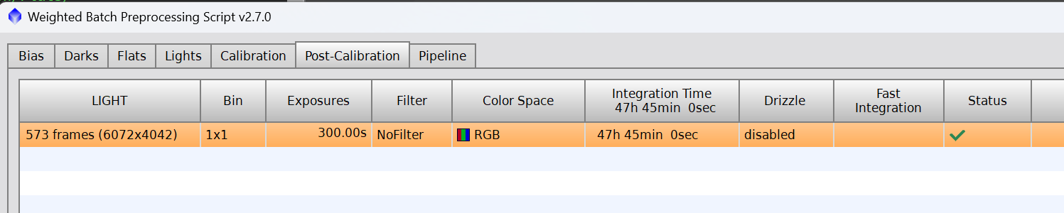

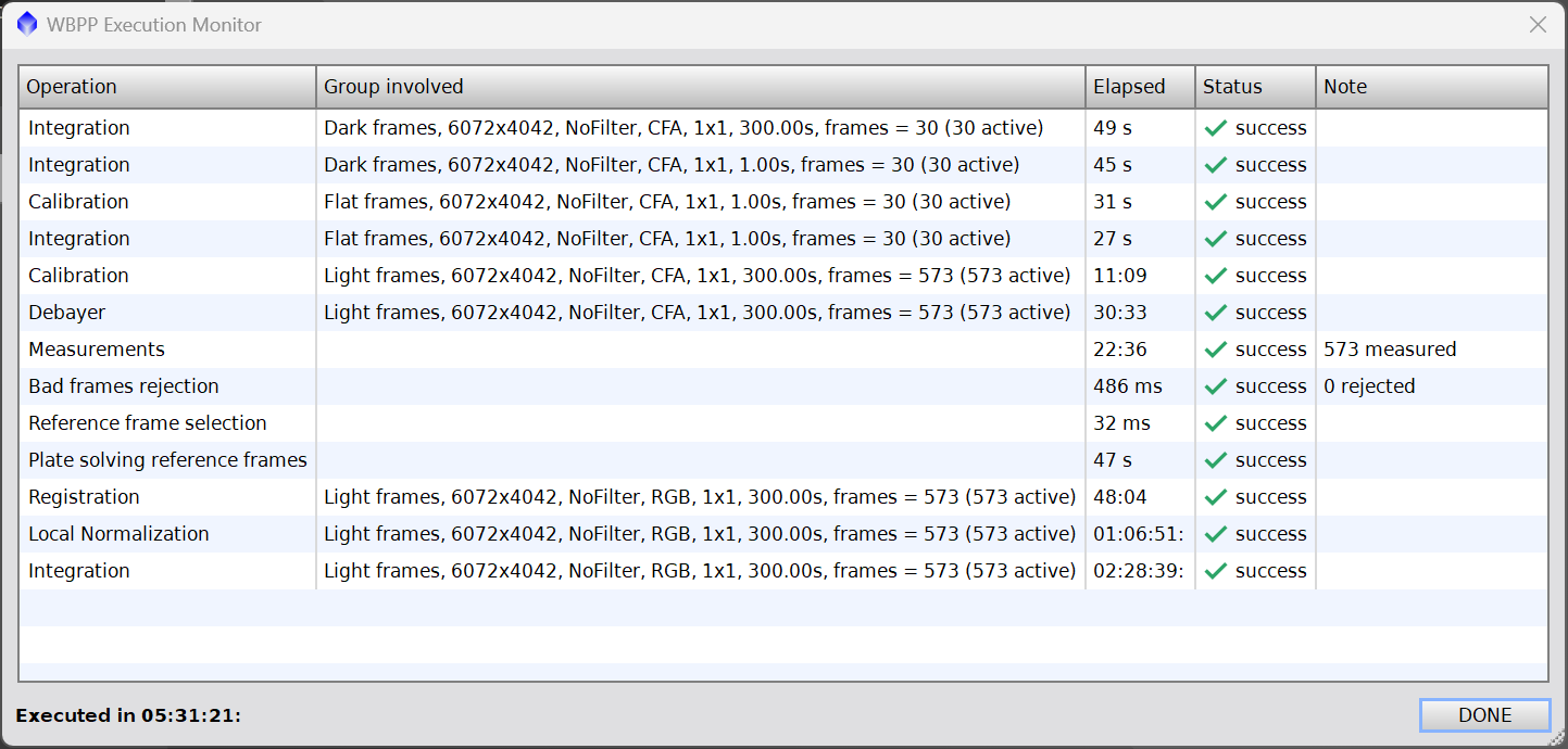

ich habe gestern mal meine Daten vom LDN 1251 / The Rotten Fish Nebula in PI gestackt. Es handeln sich hier Daten von 11 Nächten, welche sich auf knapp 48 h belaufen. Die Aufnahmen habe ich mit einer OSC, einer ASI2400 MC Pro mit 24 MP gemacht. Dazu einen Satz an Dark, Darkflats und Flats für alle Nächte.
Um alles zu stacken, hat das ganze 5:31 h benötigt, was bei der Menge an Daten vielleicht irgendwo nachvollziehbar ist. Ich würde aber dennoch gerne mal schauen, ob sich das nicht besser optimieren lässt. Mein Rechner, welchen ich primär fürs Gaming und Bildbearbeitung damals selbst zusammengebaut habe, hat einen AMD Ryzen 9 5950X 16-Core Processor, 128 GB RAM, eine RTX3080. Nach ca. 3 Jahren wohl nicht mehr state of the art, aber wohl sicher keine lahme Ente.

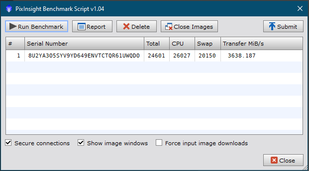

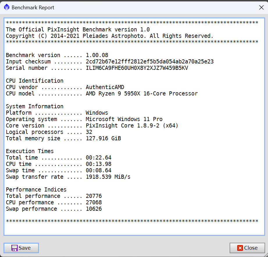

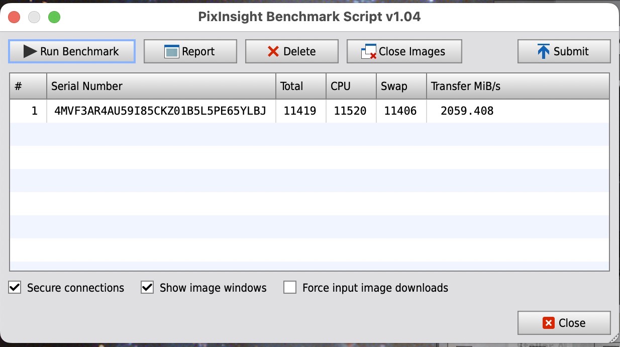

Ich habe daraufhin mal den Benchmark durchgeführt, und erhalte folgende Werte:
Als Puffer für PI nutze ich mein Laufwerk C, welches es eine M.2 SSD ist. Die Daten Selbst werden von einer normalen HDD geladen. Hier wäre die Frage, ob es was bringt, wenn ich die Daten auch erst auf die SSD kopiere. Aber ich schätze PI macht hier nicht viel anders mit dem temporären auslagern.

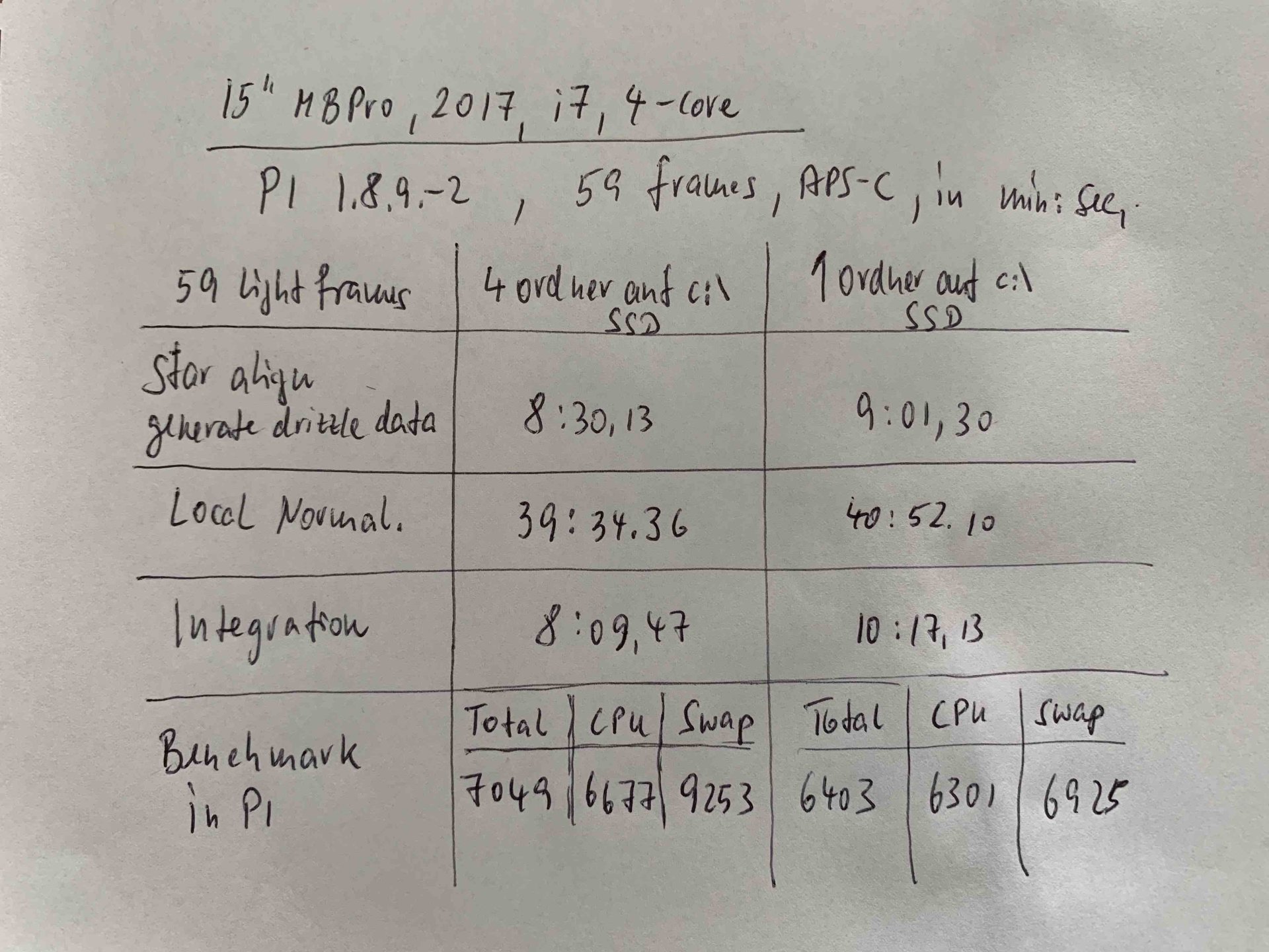

anbei einige Messergebnisse mit meinem MacBookPro 15" aus 2017 mit vier Kernen, 16GB RAM. (Tim Cook möchte ja, dass ich auf einen M3 chip umsteige :-) ).
Der Geschwindigkeitszuwachs vom einem Ordner auf c: (d.h. auf der SSD und nicht im RAM) und vier Ordnern (auf der SSD) sind bei den Prozessen Star Align und Local Normalization bei ca 3-5%, also eher gering. Bei der Integration sind es schon über 20%, die es mit 4 Ordnern schneller geht.
Wenn ich die Absolutwerte des Benchmarks mit denen heutiger PCs oder Macs vergleiche, dann werde ich vielleicht doch mal auf Tim hören :-)

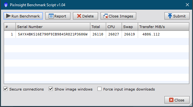

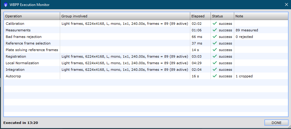

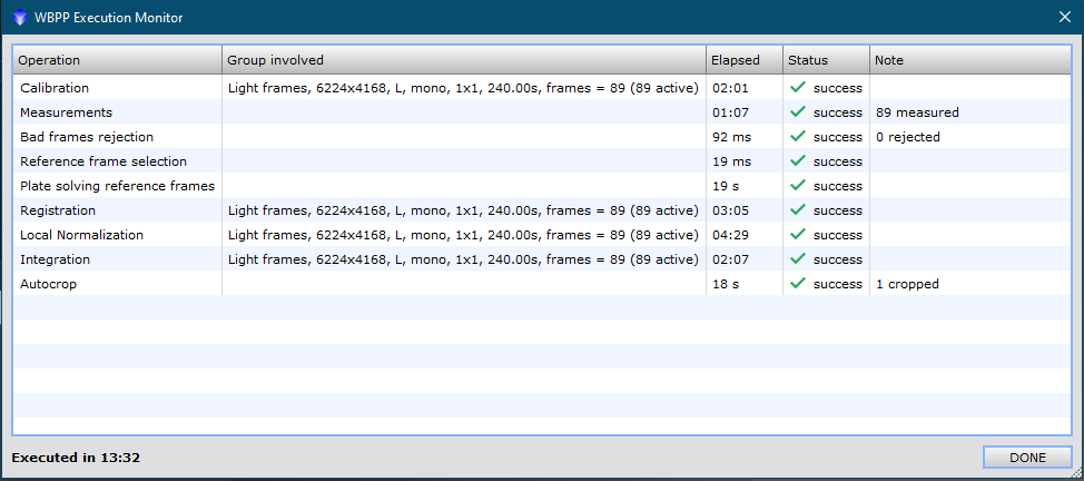

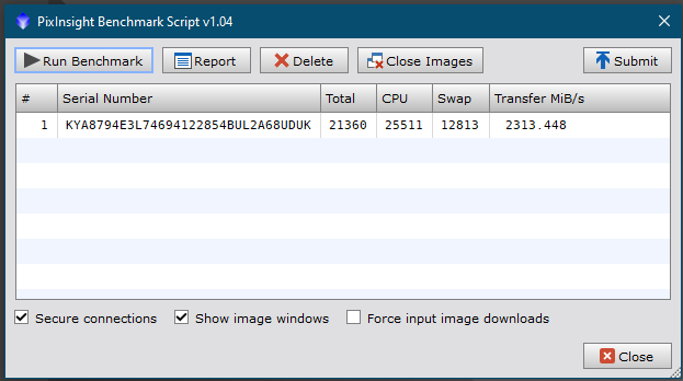

also erstmal vielen Dank an Joachimfür die Idee das Ganze mal mit Zahlen zu hinterlegen, anstatt nur theoretisch darüber zu diskutieren. Das habe ich zum Anlass genommen, das selbst einmal durchzuführen und kann meine obige Aussage bestätigen.
Hier vier Swap-Directories auf C: meiner schnellsten M.2-SSD:
Dann mit lediglich einem Swap-file Eintrag auf C:
19 Sekunden schneller als mit multiplen Einträgen. In der Summe aber völlig irrelevant.
Ich habe dann nochmal einen Test gemacht mit 8 Swap-Einträgen auf der M2-SSD, wo auch die Bilder liegen:
Schneller als mit 4 Einträgen, aber langsamer als ein einzelner Eintrag.
Insofern ist für mich ein einzelner Eintrag am sinnvollsten. Der Benchmark in Pixinsight lässt keine Aussage über die tatsächliche Performance zu und ist meiner Meinung nach daher eher Spielkram.

Und hier noch die dazugehörigen Benchmarks:
Ein Swap-Directory auf C:
Vier Directories auf C:
8 Directories auf D:
Hier sehen wir das beste Ergebnis bei vier Einträgen auf C: mit einem 22% besser Overall-Score im Benchmark, welches aber in der Praxis, und WBPP ist für mich der entscheidene Prozess, da am zeitintensivsten, am langsamsten ist.
Im normalen Betrieb, sprich in der Bearbeitung fallen die Unterschied überhaupt nicht auf, und ob ein Prozess jetzt mal ne Sekunde mehr dauert oder nicht, spielt für mich keine Rolle. Ich denke eh meist viel länger darüber nach was ich jetzt wie mache. ;-)
Ich hoffe das hilft dem ein oder anderen weiter.

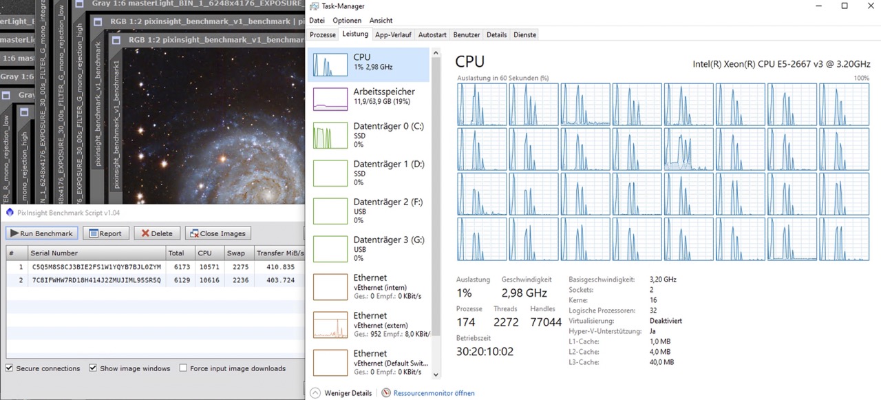

Dieser PI Benchmark ist für das Script WPBB nicht sehr aussagefähig.
Normalerweise arbeite ich auf meinem Notebook
aber für WBPP starte ich immer meinen uraltem Stand-PC,
der Benchmark ist wesentlich schlechter, aber die 16+16 Kerne @ 3.2Ghz reißen das mehr als raus
400MB/s :ROFLMAO: und Intel hat die CPU in 2012 rausgebracht...
