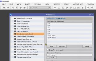

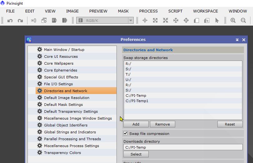

Hallo Andreas,
also, bei mir habe ich das so:
Dabei sind R und S zwei RAMDISK Laufwerke mit je 16GB, und auf der SSD habe ich noch zwei Ordner angelegt, auf die PI auch zurückgreifen kann, vor allem falls mit der RAM Disk doch mal was sein sollte. Es wird auch ausdrücklich empfohlen von PI, auf der SSD auch ein Ornder für die Swap Daten anzulegen.
Ich nutze das Programm SoftPerfect für die RAMDisks.
Das mehrfache Nennen der Laufwerke bringt wirklich etwas! Verschiedene parallel Prozesse schreiben auf die Laufwerke gleichzeitig. Das Anlegen von extra Ordnern in den RAMDISK Laufwerken habe ich mir gespart - funktioniert auch so.
Ich habe im PI Forum gelesen, dass eine gute Anzahl von Laufwerken in der Liste 8 ist. Danach geht die Performance nicht weiter rauf. Mit weniger Laufwerken geht die Performance auch wieder runter. Probier' das ruhig mal aus - ich habe das bei mir durchgetestet und bin so zu diesen Einstellungen gekommen.

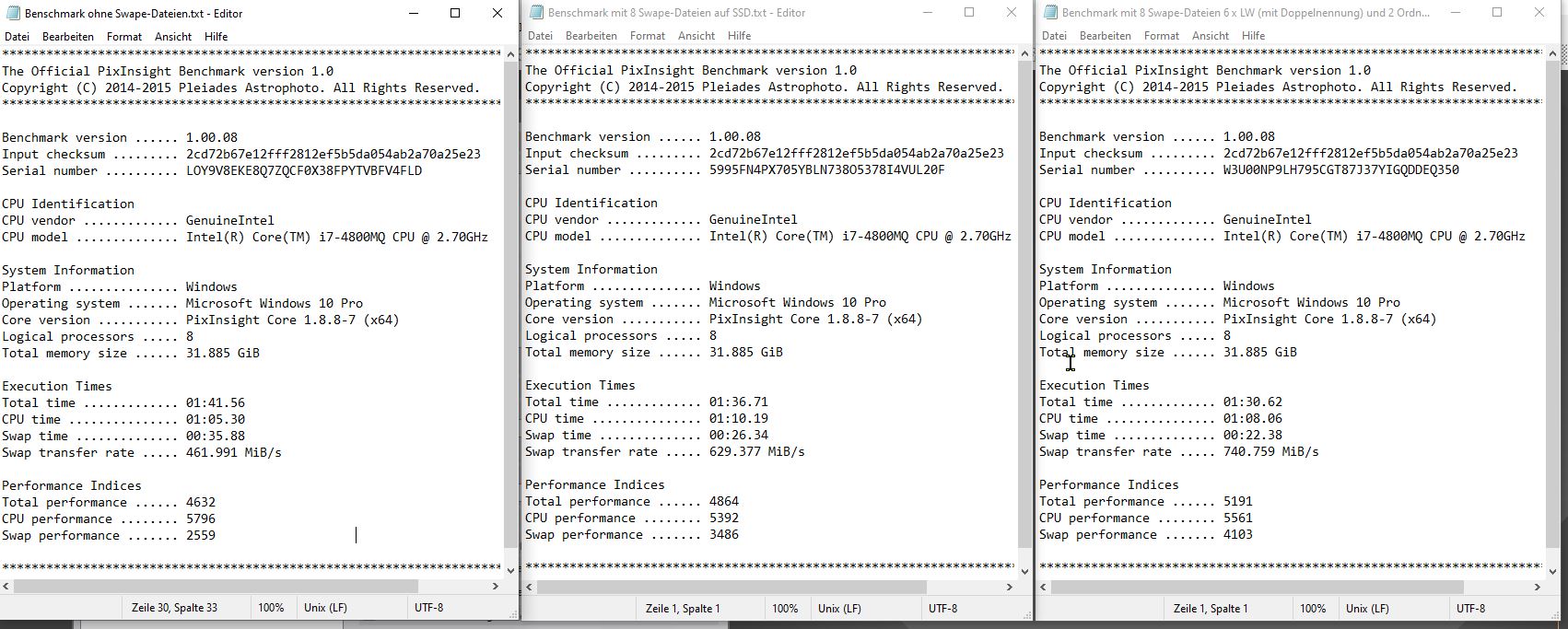

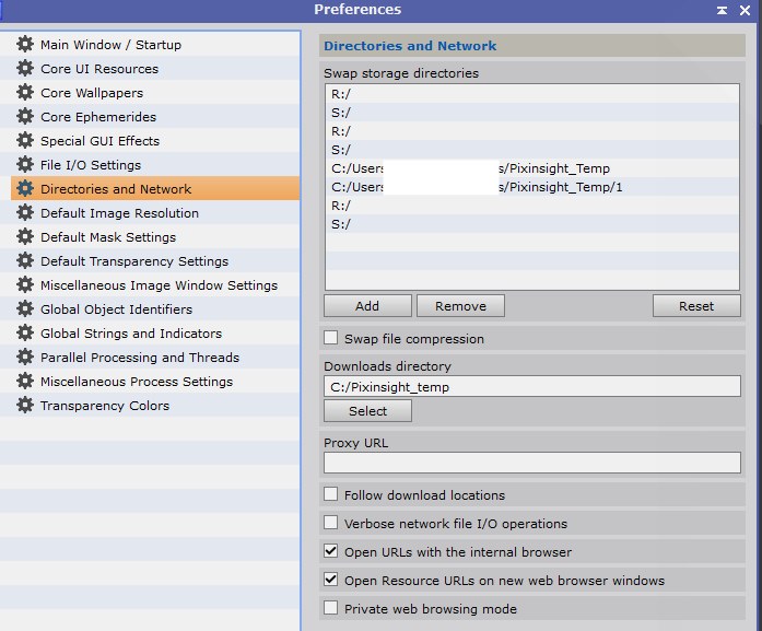

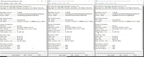

Hallo Ernie,
ich habe das jetzt mal alles ausprobiert und kann sagen, dass die mit der Benchmark mit der Verwendung von RAM-Disk am schnellste ist. Es geht um ca. 11 Sekunden schneller, dass sind ca. 10 %. Siehe auch erstes Bild.
Da ich leider mit meiner Version 3.4.8 (kostenlos) von SoftPerfect nicht schaffe größere Ramdisk als 4 GB zu erstellen, musste ich 4x4 GB Ramdisks erstellen. Siehe zweites Bild. Aber ich denke, dass das kein Verlangsamung bedeutet oder?
Also, vielen Dank für deine Hilfe! Jetzt bin ich ohne was gekauft zuhaben, auf meinem Notebook ca. 10% schneller und weiß, wie ich meinen zukünftigen PC diesbezüglich "einstellen" muss.
Andreas
  • Benchmark mit 8 Swape-Dateien 6 x LW (mit Doppelnennung) und 2 Ordner auf SSD.jpg
  • Benschmark-Vergleich ohne Sawpe-Dateien, mit 8 Spwape auf SSD und mit Swape auf Ramdisk.txt - ...jpg

Noch ein kleiner Nachtrag. Ich habe mal den Haken bei "Swap file compression" rausgenommen und bin noch mal um 15 Sekunden schneller geworden. Also jetzt schon 26 Sekunden schneller (was ca. 25 % entsprich), wenn man den Benchmark glauben kann. Wow! ((o:
Genau, das bremst total! Mit genug RAM, und den hast Du, brauchst Du das nicht.

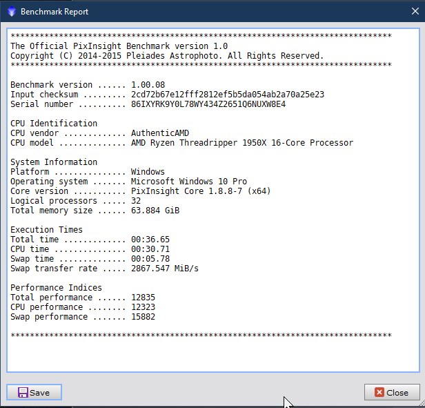

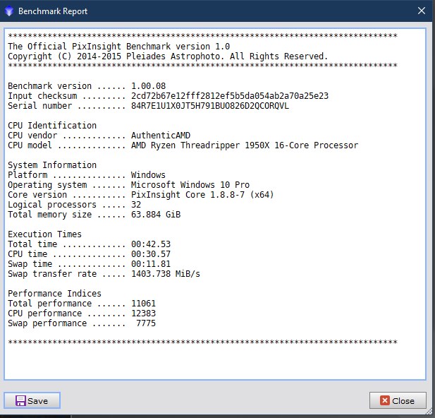

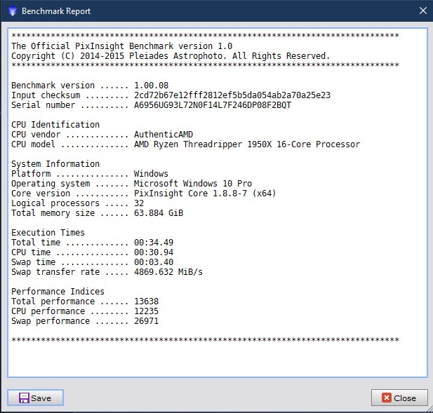

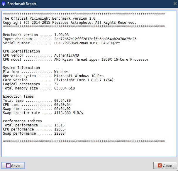

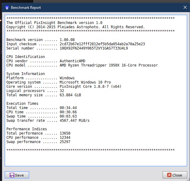

So,
ich habe bei mir noch mal ein paar Testreihen gefahren. Alle Hintergrundprozesse waren aus, keine Down oder Uploads liefen, keine benutzereingaben etc.
Allgemeine Umgebungsbedingung:
RAM: 64GB RAM 3200Mhz
Prozessor: AMDE Rayzen Threadripper 1950X Prozessor (16 Kerne)
Mainboard: ASRock X399 Taichi
Grafikkarte: Radeon RX590 mit 8GB DDR5RAM
Festplatte: Samsung M.2 Evostar 870pro 500GB
1) Situation bisher
32GB RAM als RAMDISK zu je 16GB. Diese dann je 3 x als Ordner eingetragen sowie 2 x einen Ordner auf der SSD...
2) Test mit nur RAM Disk
Also die 32GB RAM Disk 1 x eingetragen, keine sonstigen Ordner von der SSD...
3) Test mit der 32GB RAM Disk, aber 8 x eingetragen
4) Jetzt komplett ohne RAM Disk, also nur mit den normalen 64GB ram Speicher, und 4 Ordner auf der SSD je 2 x eingefügt (also wieder gesamt 8 Einträge)
5) mein neues, noch schnelleres, Setup
Wieder eine RAM Disk erstellt von 32GB (und den Rest 32GB als normalen RAM), in die RAM Disk 4 Ordner, diese je zwei Mal eingefügt, und dann noch 4 x je einen Ordner auf der SSD.
Fazit:
Auf meiner Maschine (und nur dafür kann ich es sagen), ist die RAM DISK ein absolut gewinnbringender Beitrag für den Pixinsight Benchmark Test. Wie man überall nachlesen kann soll man ruhig viele Ordner in die Liste eintragen, zwischen 8 und 16 ist offensichtlich gut (wenn man es übertreibt gehen die werte wieder runter!).
Der Performance Unterschied ist, wie man oben sieht, doch schon enorm.
Ich für meinen Teil, möchte die RAMDISK (ich nutze die Bezahlversion von SoftPerfect RAM DISK) nicht missen - nur so flutschen die Prozesse so schnell durch, dass man nebenbei kaum noch zum Bier trinken kommt.
Ich denke die Kombination aus schneller M.2 SSD und vieeeeeel RAM, den man dann noch in RAMDISKs aufteilt ist der Weg um PixInsight Performance abzuverlangen, natürlich nur in Kombination mit einem schnellen Prozessor, denn damit steht und fällt alles.

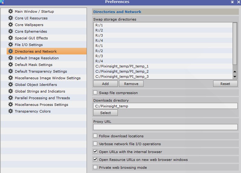

Ach, hier noch mal die Einträge die ich jetzt bei mir stehen habe:
Vielleicht hilft es ja dem/der/das einen oder anderen ;)
