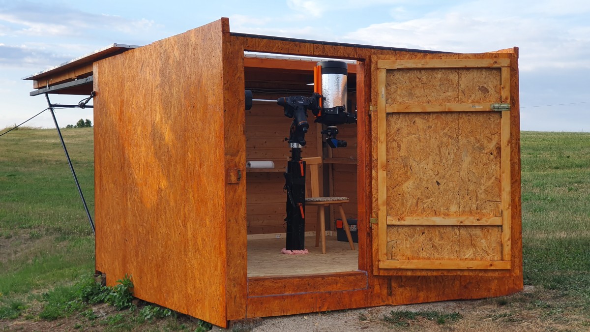

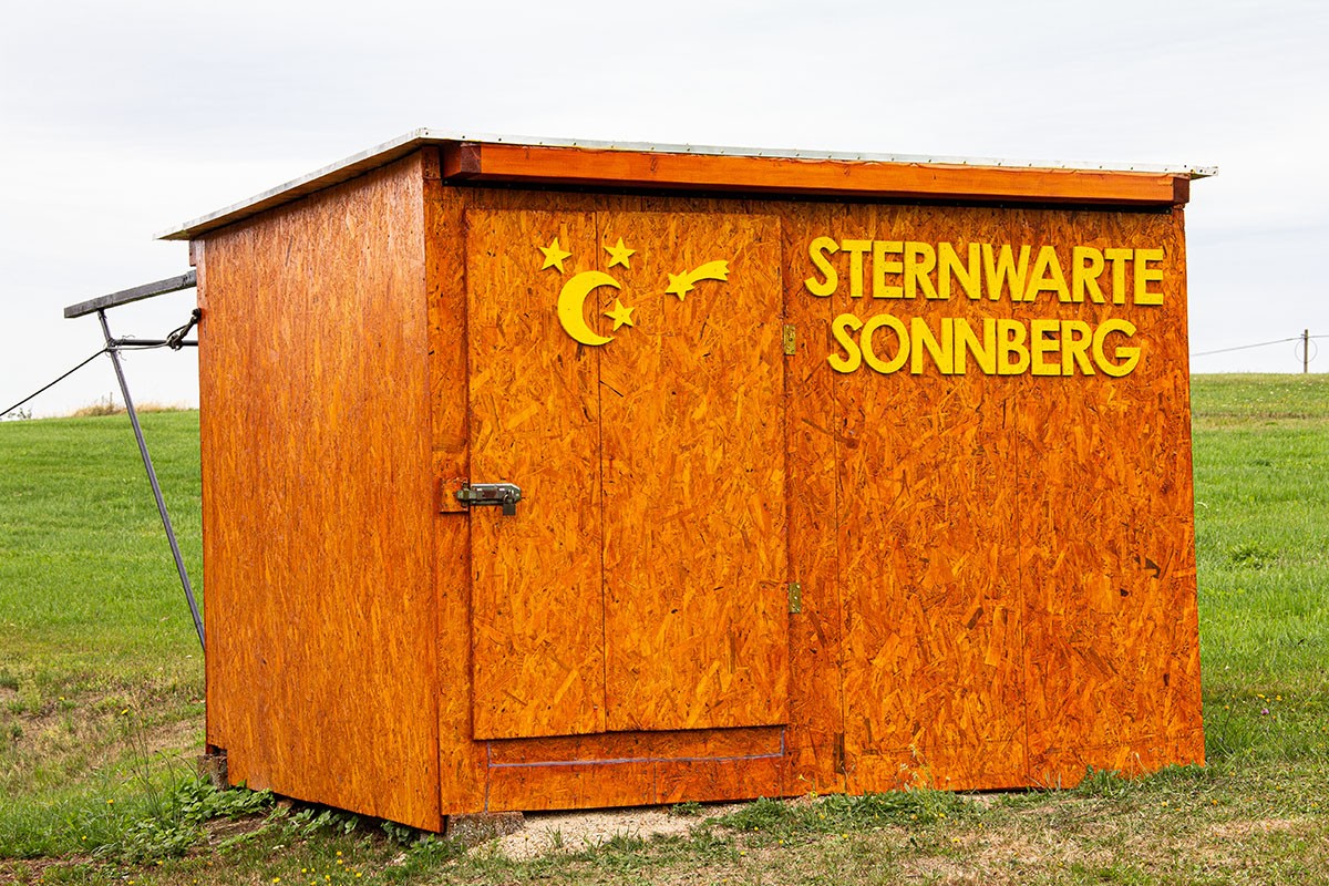

Hab viel mit Ytong gebaut, würde ich auch nehmen sollte ich wirklich mal Neubauen...
kann man einfach sägen und auch verputzen...
hier meine Hütte das Teleskop ist jetzt ein C11 mit CGX Montierung .... (Bild noch C9 CGEM)
Sieht gut aus, auch schön angemalt! Kannst du nicht mit einfachen anheben der Schienen das Gefälle ändern?
