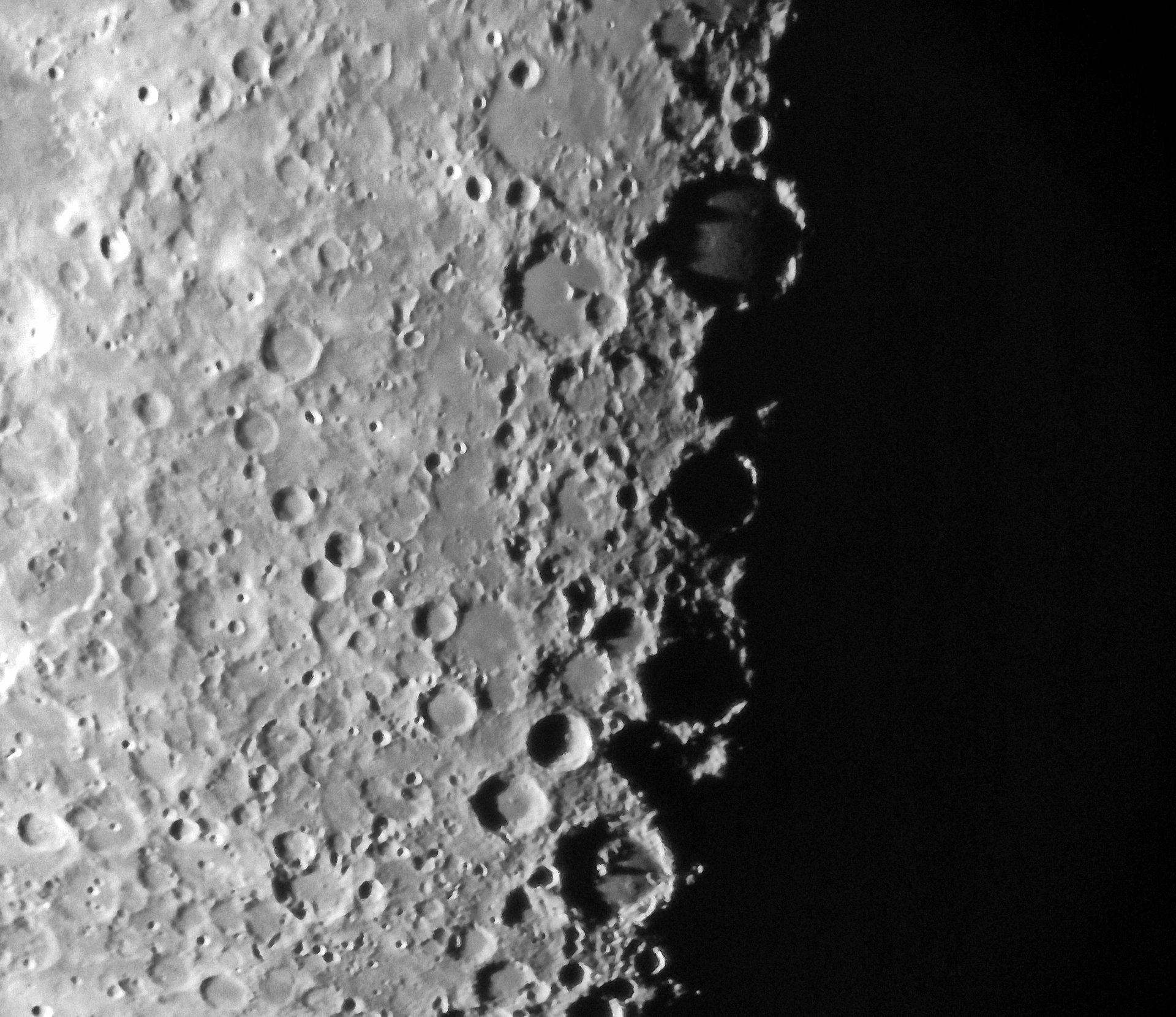

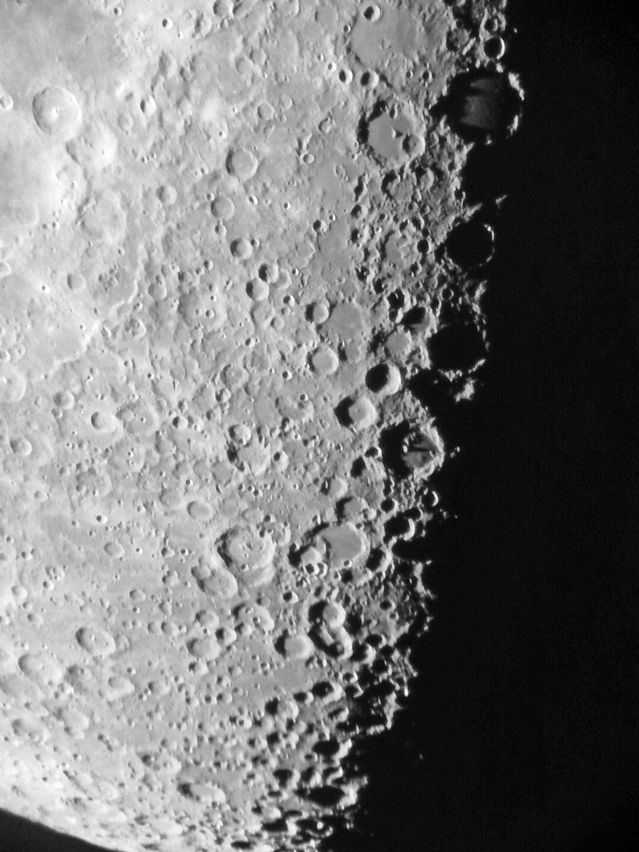

Das 100 Jahre alte Reinfelder&Hertel Objektiv sieht den Mond......
Michael Aaron
Hallo liebe Klassiker-Freunde.......

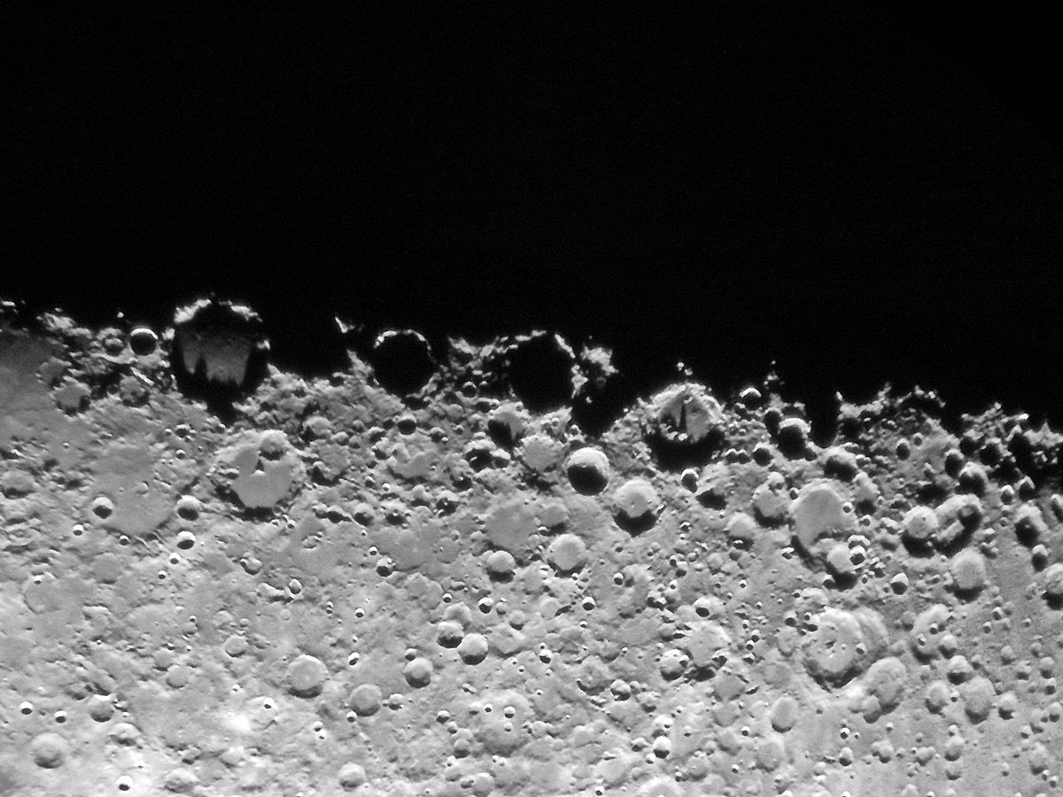

keine Angst, dies soll sicher kein Astro-Foto Beitrag im ambitionierten Sinne sein.

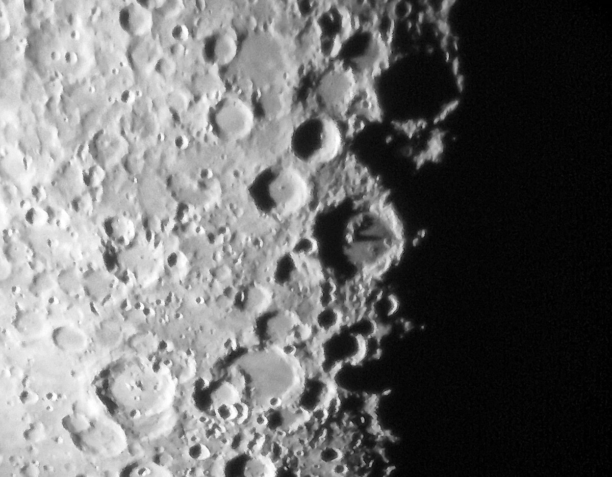

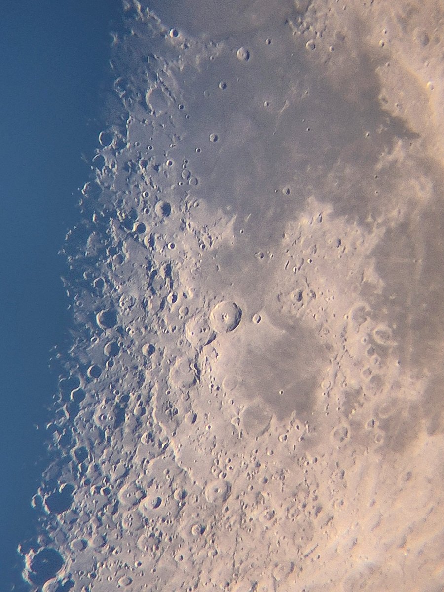

Der Beitrag drückt eher die schon fast kindliche Freude eines bald 60jährigen, visuellen Mondbeobachters aus , der nach wohl 3 Jahren Hobby-Pause endlich mal wieder durchs Fernrohr gucken konnte.
Ich war ja stets nur ein einfacher Genuss-Spechtler und Mondfreund. Selbst die Bezeichnung "Hobby-Astronom" wäre viel zu hoch für mich gegriffen. Die Bezeichnung "Stern- und Mondfreund" frei nach Bruno Bürgel träfe es wohl am ehesten.
Richtige Astro-Fotografen werden sich schütteln vor Lachen, aber für mich war es schon erstaunlich, was heute mit primitivster "Technik" geht !

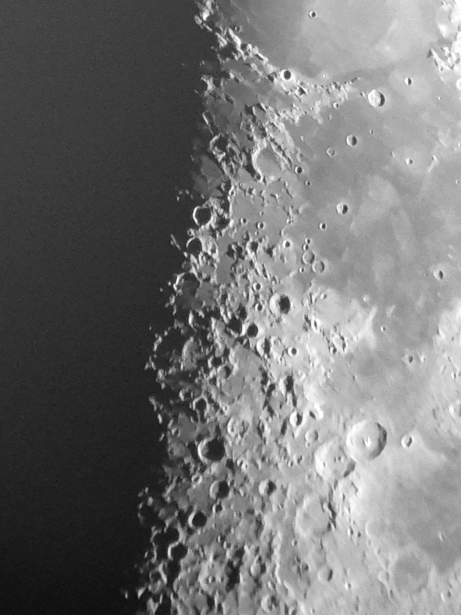

Die Aufnahmen entstanden mit einem frei Hand vors Okular gehaltenem S24 Handy......schon cool. Da überlegt man schon fast ( auch als eigentlicher NICHT-Fotograf ) evtl. mal eine Handyhalterung anzuschaffen.;)
Technisch hatte ich beim gelegentlichen reinzoomen dann auch Probleme, weil das S24 immer wieder mal schnell auf ein anderes Objektiv umschaltete und statt des Okulareinblickes meinte, auf den Terrassenboden fokussieren zu müssen:ROFLMAO:
Vielleicht gibt es in den S24 Einstellungen ja noch die Möglichkeit, dieses Umswitchen zu unterbinden ?? Aber ich alter Stoffel bin auch mit dem Handy noch nicht so firm...
Natürlich hatte ich auch keine Augenmuschel am Okular um Streulicht besser ausschalten zu können und durch die Freihand-Methode kam es gelegentlich zu Farbrändern durch Verkippung der optischen Achse....
Aber genug der "Entschuldigungen"...ein Astrofotograf werde ich nie; dennoch habe ich mich auch an diesen einfachen Bildchen sehr erfreut !
So, Micha...was willst du uns jetzt eigentlich sagen ??:unsure:

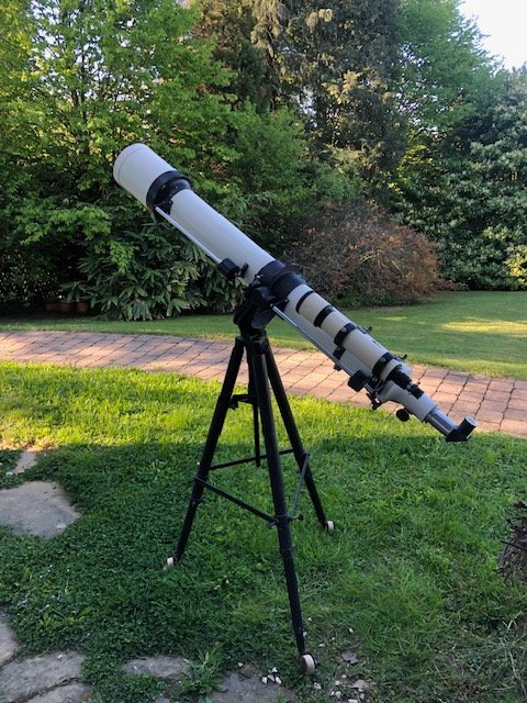

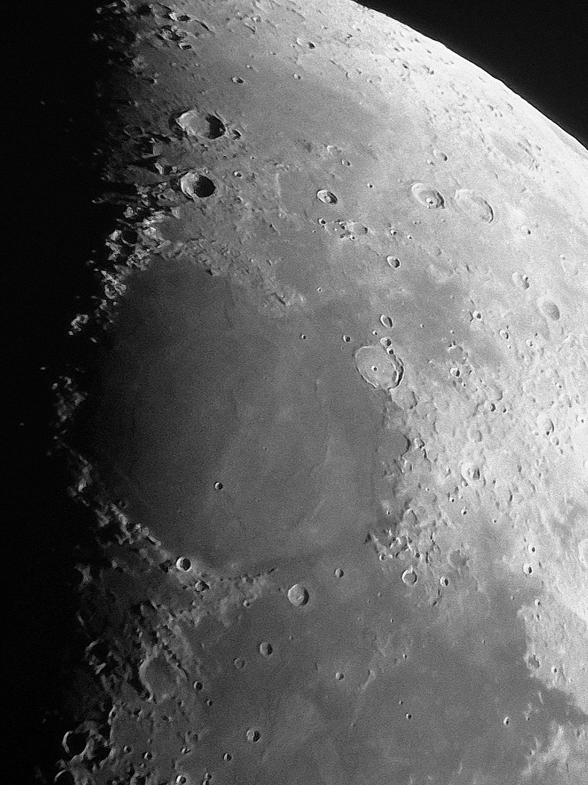

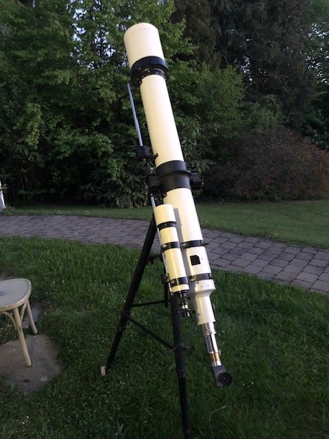

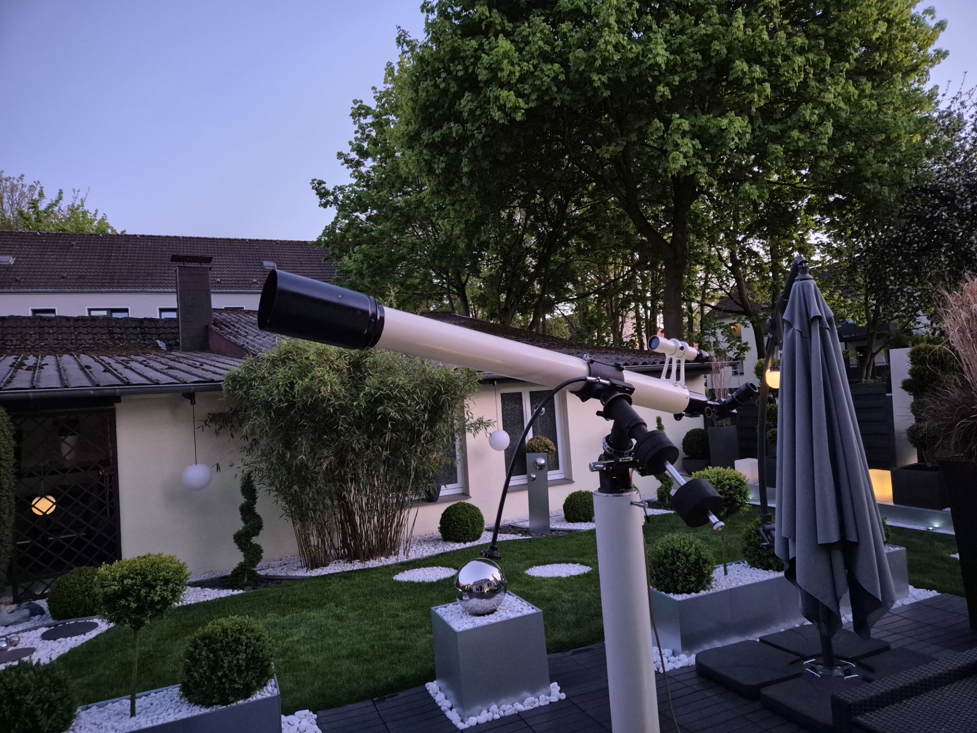

Den Butenschön-Reinfelder-Hertel Refraktor habe ich ja nun schon etwas länger und er ist ( neben dem Tasco 15k ) quasi der "Übrig-Gebliebene" aus einer einst größeren Sammlung.
Gestern Abend war so schönes Wetter, dass ich ihn aufbaute um das gut 100 Jahre alte und noch unvergütete Objektiv einmal an Gevatter Mond zu testen.
Dazu schnallte ich den 80/1200 mm Refraktor auf die "große" Tasco Montierung mit dem Tasco Nachführ-Motor in RA. Eines vorweg: obgleich meiner relativ schlampig nach Norden ausgerichteten Montierung, führte der gute alte Tasco Motor 1A nach !
Natürlich muss man den relativ schweren Tubus ( im Vergleich zum Tasco 10k 4,9 kg zu 2,8 kg ) sauber ausbalancieren, aber es schnurrte und ich musste nur gelegentlich in Dek mit der biegsamen Welle nachjustieren. Im Vergleich zum Tasco 15k war aber ein zweites Gegengewicht erforderlich ( und ich hatte die Schiene mit dem Laufgewicht schon vom Tubus abgenommen ! ).
Es war eine reine Freude nach so langer Zeit endlich mal wieder durch ein Röhrchen zu schauen ! Ich war schon relativ früh draußen, weil ich heute Morgen auch wieder sehr früh raus musste ), aber habe die kurze Zeit sehr genossen.
Nach einem stressigen Arbeitstag ist das doch wirklich Entspannung pur und ich werde sehen, dass ich neben dem "Restaurieren" auch mal wieder öfters zum Spechteln komme.
Das alte R&H Objektiv liefert visuell ein nahezu farbreines Bild - natürlich hat es am strahlend hellen Mond zuweilen mit Streulicht zu kämpfen, wegen der fehlenden Vergütung. Mit der langen Taukappe kann man das jedoch ziemlich gut ausgleichen.
Hier also meine Elaborate, die ich extra NICHT ( Gott sei Dank ! ) in einem "Foto"-Thread einstelle, sondern einfach mal hier in der Klassiker-Abteilung.
So hat der olle Astro-Virus mich nach langer Auszeit, doch noch mal wieder erwischt:ROFLMAO: und wenn dann noch die liebe Ehefrau durchs Okular schaut und sich freut und unsere Mule als Astrokatze neben der Säule sitzt......was will man mehr ?;)
Liebe Grüße in die Runde !
( leider sehe ich jetzt erst am großen Monitor, dass ich es mit dem Nachschärfen zuweilen doch übertrieben habe....)
Erstklassig Michael!

Hallo Michael AAron,
klasse Aufnahmen! Bin echt platt, wie scharf und detailreich die Bilder sind! Bitte mehr davon!

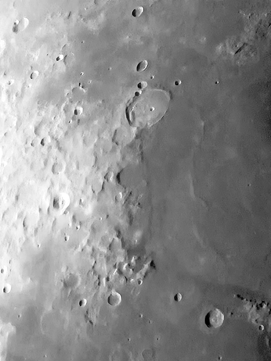

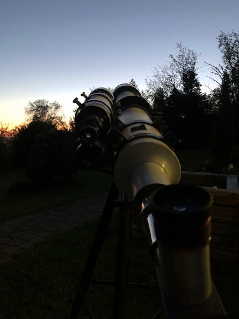

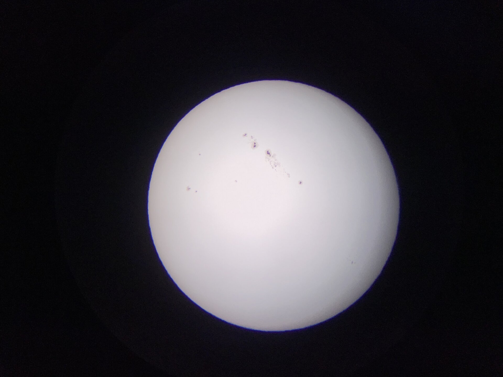

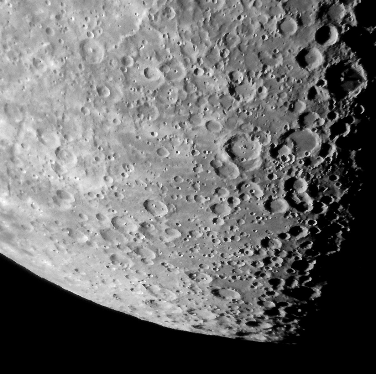

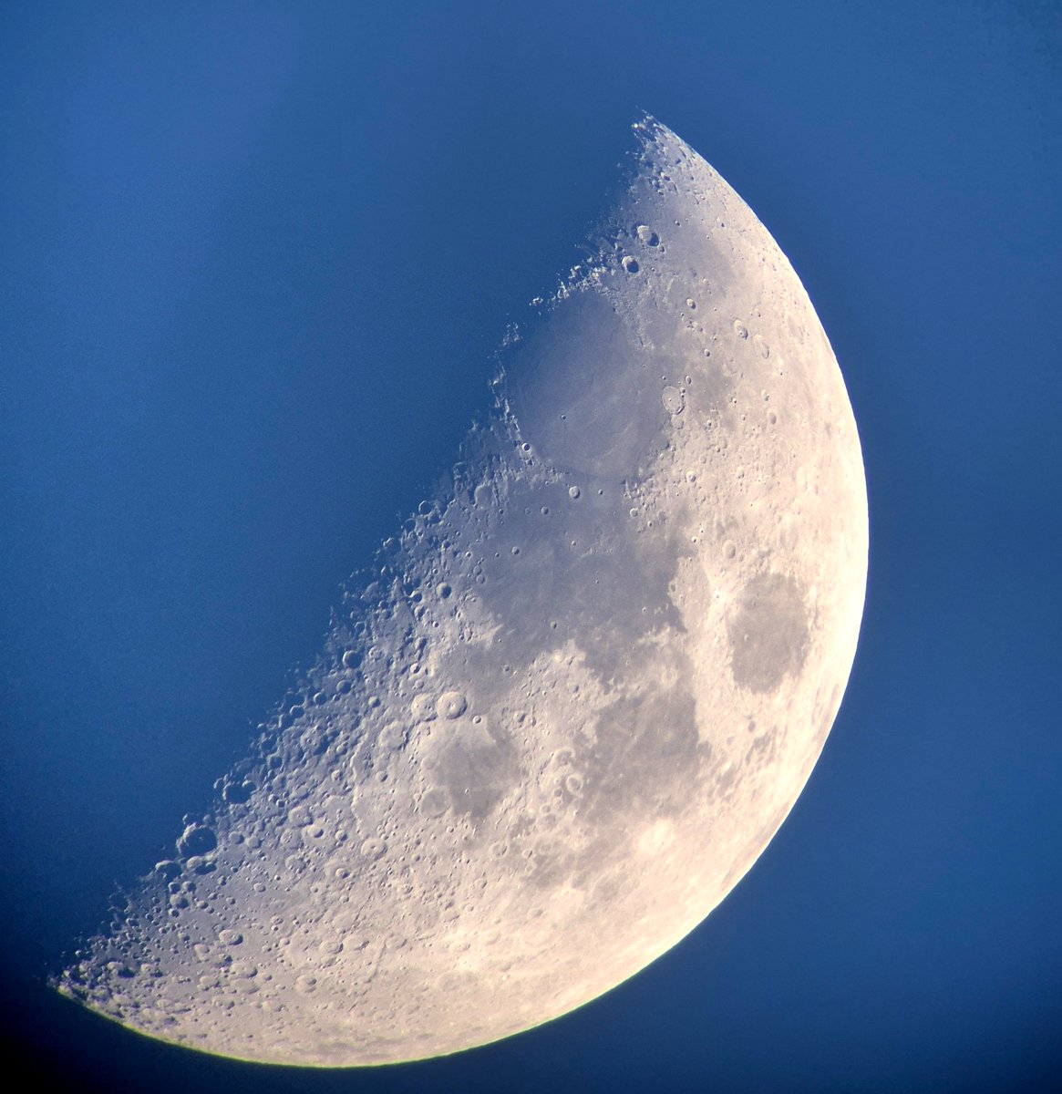

Gestern Abend gab es noch einmal einen neuen Versuch mit dem Handy durch den alten Refraktor zu fotografieren.
Am frühen Abend erfolgte der Aufbau der Ausrüstung......unter den kritischen Blicken von unserem Mulchen ! "Was macht der Papa da ???"
Ich muss gleich vorweg sagen, dass ich nicht so zufrieden war......seeeehr optimistisch hatte ich dieses Mal eine 2x Barlow mit in den Strahlengang geschaltet.
Das brachte mir aber eher Frust, denn ich hatte nun noch mehr mit erheblichen Kidney-bean Effekten zu kämpfen und es gelang mir kaum das Handy zentriert ans Okular zu halten. Immer wieder kippte das Bild weg oder es tauchten riesige schwarze Schatten mitten im Gesichtsfeld auf - also alles andere als optimal.
Ich bin dann irgendwann zur rein visuellen Beobachtung gewechselt und habe einfach die diversen aufleuchtenden Bergspitzen, Rillen, Täler und Schattenwürfe direkt am Okular genossen.
Die gewonnenen Bildchen sind eher mau, daher die meisten nur als Anhang....wer es sich antun will, kann ja drauf klicken....
Ich hatte auch Videos mit dem Samsung S24 aufgenommen und wollte diese mit AS3! stacken. Leider streikte das Programm obwohl ich die Videos schon mit PIPP in unkomprimierte AVI konvertiert hatte.
In der Schublade habe ich irgendwo noch eine uralte Fuji Finepix Kompaktkamera mit 10MP, deren AVI Videos hat AS3 immer direkt verarbeitet...hmmm
Mal schauen, spaßeshalber kann ich mir ja mal eine Handyhalterung kaufen.....aber bis auf gelegentliche Schnappschüsse, bleibe ich wohl ein Visueller.

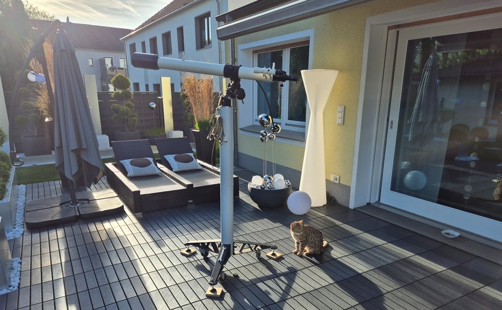

Moin Micha,

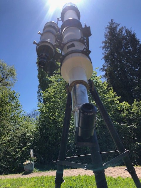

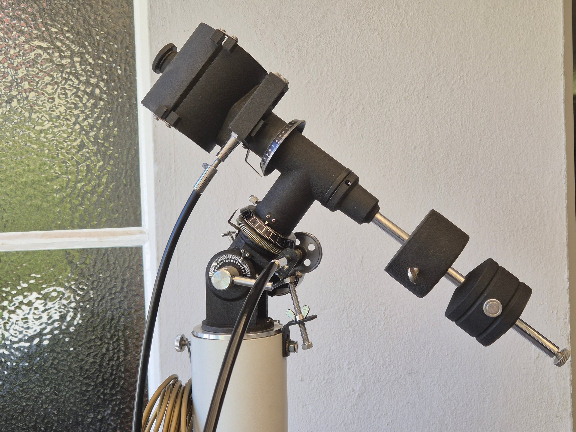

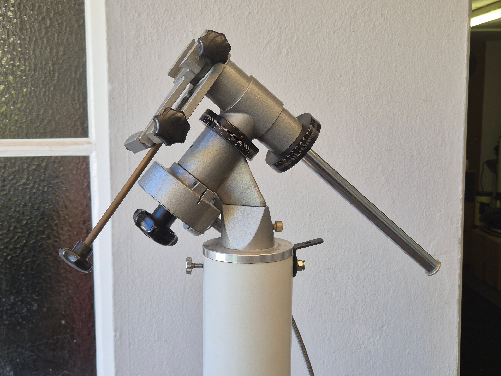

wie trägt denn die olle Tasco-Montierung den Buti auf der Säule ?

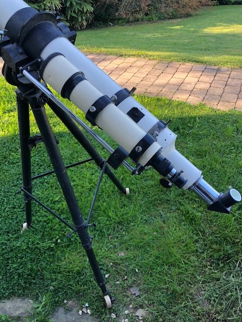

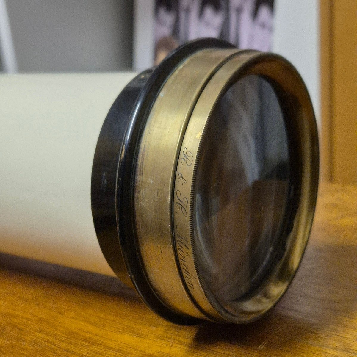

Hallo Hannes!

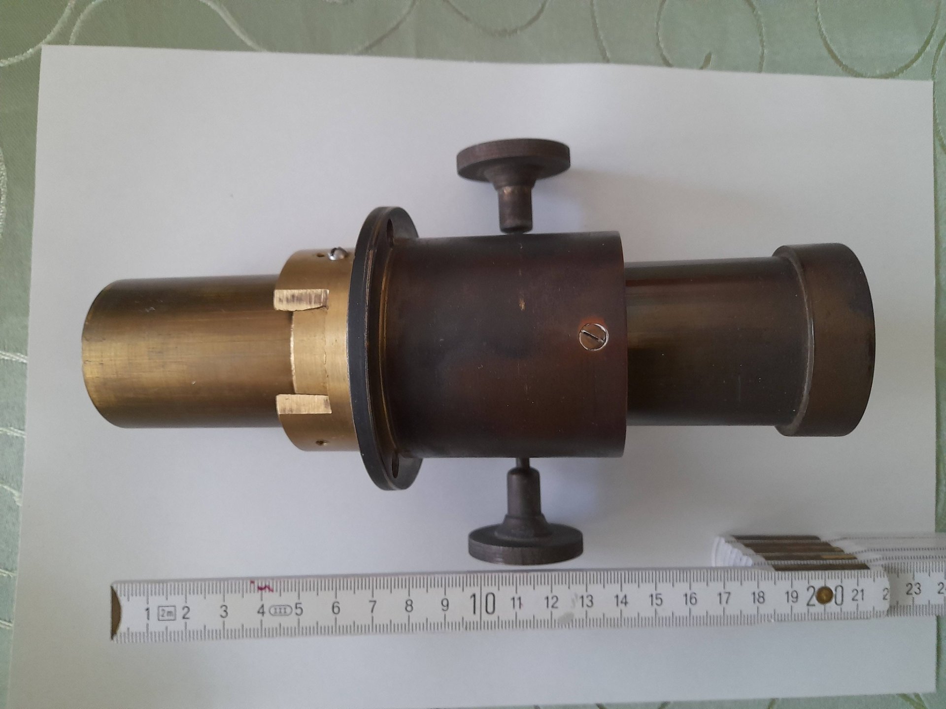

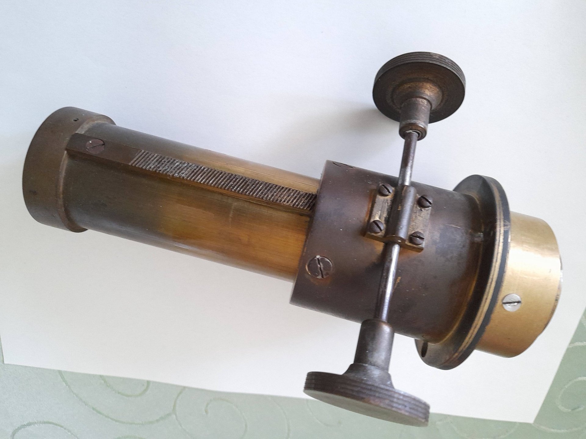

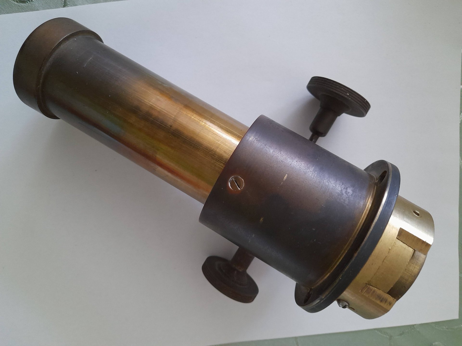

verkaufst Du die Objektive auch einzeln? hätte noch einen antiken schweren , massiven Messing Okularauszug hier ungenutzt liegen.
Damit könnte man sich ja ein passendes Teleskop bauen......
Micha
Hier noch mal der unbekannte Messing Okularauszug. Könnte evtl. von Gustav Heyde, Dresden sein. Anschlussgewinde ist M44.

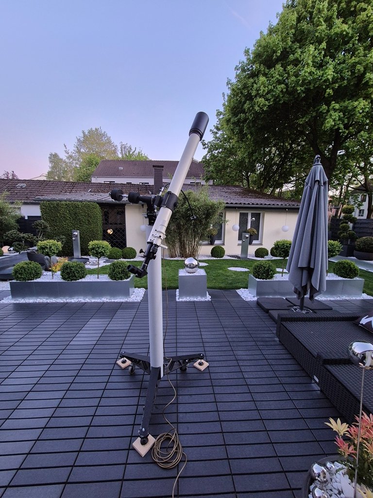

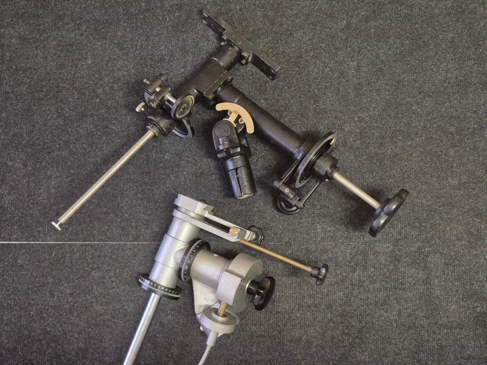

@hasebergen : die Tasco 15k Montierung trägt den Butenschön für visuellen Gebrauch ausreichend gut. Bei 2 Gegengewichten setzen ich prophylaktisch aber lieber die Polhöhenstütze ein. Schwachpunkt ist eher die Deklinstionsachse.
Die Tasco 15k Montierung wird zukünftig bestimmungsgemäss für den leichteren Tasco OTA verwendet. Für den Butenschön wird fürs reine visuelle Spechteln die Kosmos/Wachter Orion1 zum Standarduntersatz werden oder eben die Butenschön Astronom III.
Butenschön Achskreuz 6,3 kg

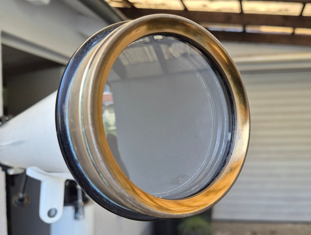

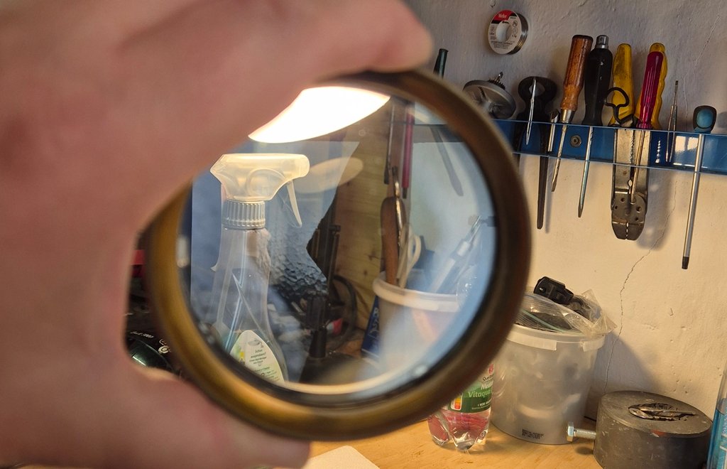

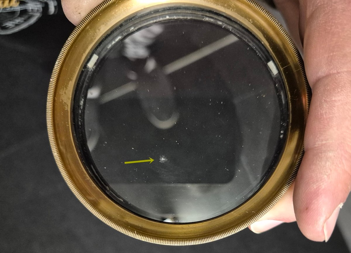

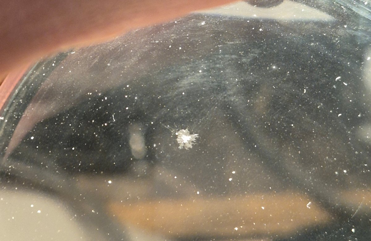

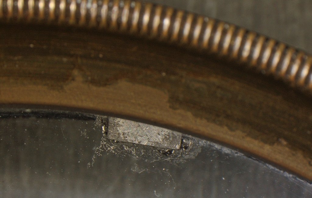

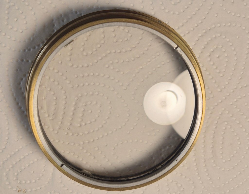

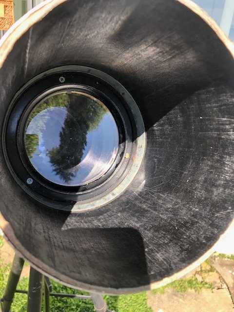

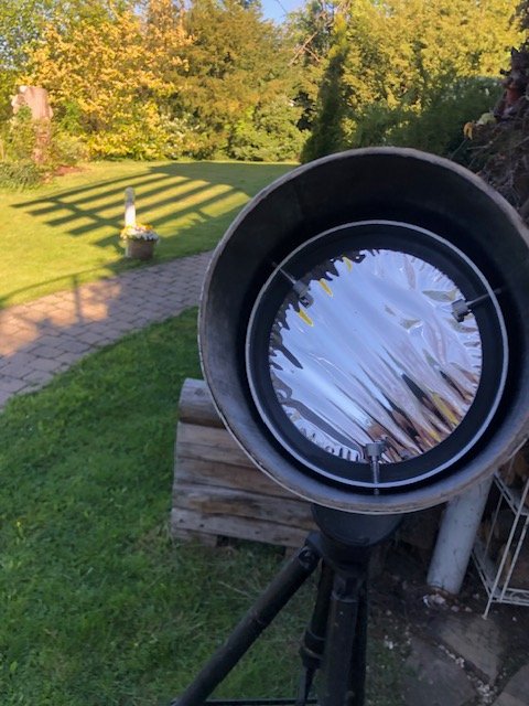

Hallo Kollegen,
mit meinen bisherigen Mondbeobachtungen war ich ja sehr zufrieden und auch die Schnappschüsse durch/mit dem Reinfelder&Hertel Objektiv haben mir durchaus Spaß bereitet.

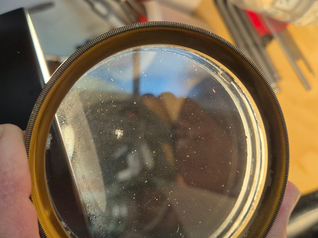

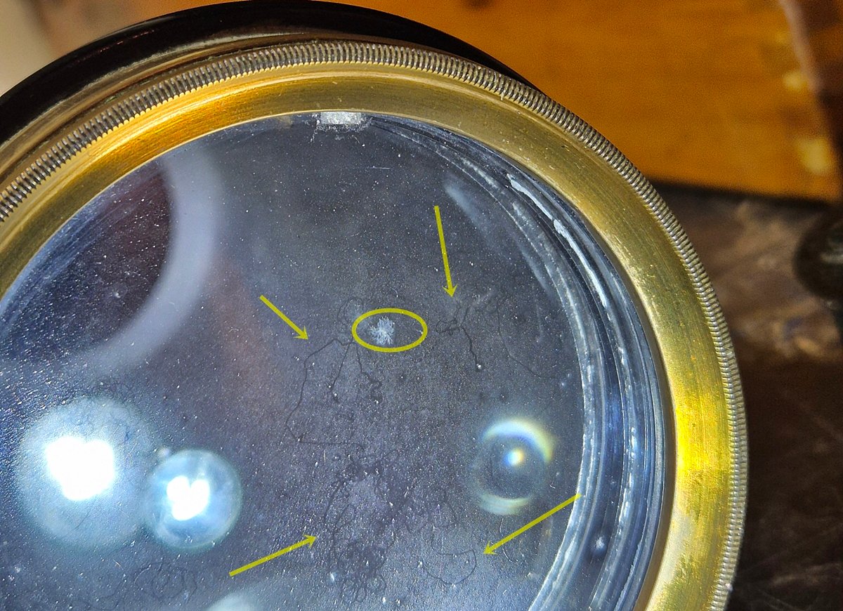

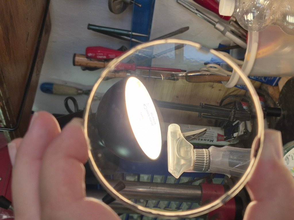

Was mich jedoch störte, war ein kleiner ominöser, weisser Fleck auf dem Objektiv, den ich mir deshalb heute einmal genauer anschauen wollte.
Dazu tat ich etwas, was sonst jeder Amateur-Astronom vermeiden sollte, denn es wird ihm für den Rest seiner Tage stets den Seelenfrieden rauben......;)
Ich leuchtete das Objektiv mit einer Taschenlampe an !
Lieber junger Linsen- oder auch Spiegelfreund : tue das nie ! Aus deiner zuvor heiss geliebten/gelobten Optik, wird ein Monster, welches dir im Schein der Taschenlampe höhnisch entgegen grinst !
Jedes Staubkörnchen, jede Mikroschramme von der Du zuvor nichts wusstest, grinst dich jetzt mit einer hässlichen Fratze an ! Zerstört ist dein Traum von deiner schönen Optik und unruhig wälzt Du dich des Nachts, weil böse Optik-Träume dich quälen........
Spaß beiseite :

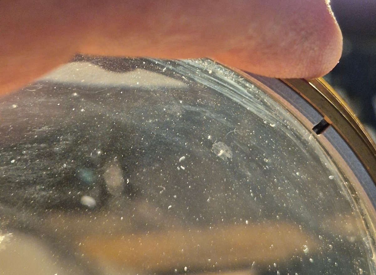

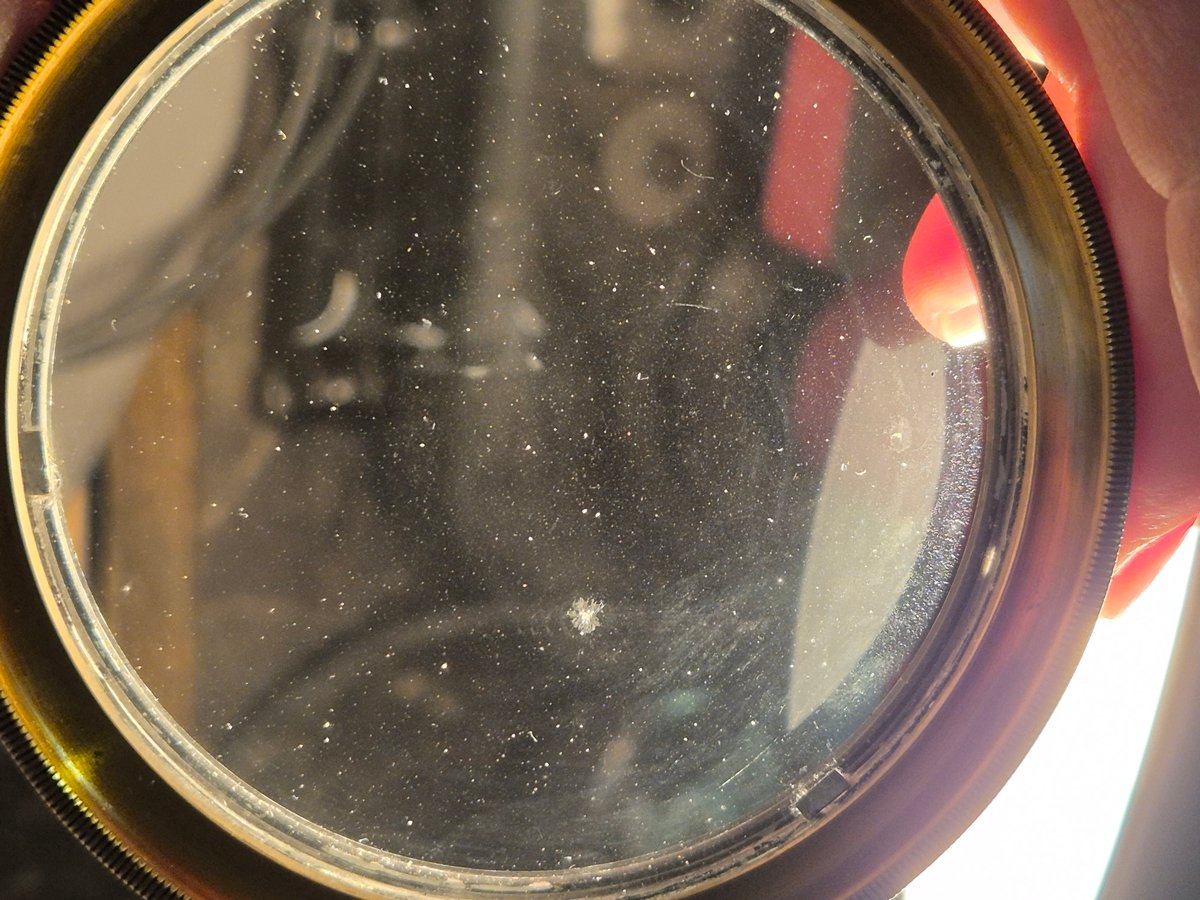

Was ich sah macht mir doch etwas Sorgen und ich frage mich nun, wie ich am besten weiter vorgehe....
All das was man auf den Bildern sieht, spielt sich natürlich zwischen den Linsen ab.
Sorgen machen mir die "Krakeelen", die mir wie Pilzfäden vorkommen. Dazwischen Tausende von Staubpartikeln, Blütenstäuben (??). Das Objektiv stammt aus den 1920er Jahren hat also wohl 100 Jahre auf dem Buckel.
Ich könnte das Objektiv bei mir im Labor mit UV-Licht bestrahlen, in der Hoffnung, den Pilz (?) zu töten.....
Effektiver wäre wohl in der Tat, das Luftspalt-Objektiv zu zerlegen und die Linsen z.B. mit Isopropanol zu spülen.
Würde ich mir schon zutrauen, da ich als Metallograph mit ähnlichen Arbeiten gut vertraut bin.
Besser wäre wohl eine fachmännische Reinigung...den Kontakt zu Wolfgang Grzybowski habe ich in den letzten Jahren leider etwas verloren....vielleicht frage ich trotzdem mal, ob er Zeit hätte und wie sein Preis wäre.
Schaut euch mal die Bilder an......:unsure:
LG Micha

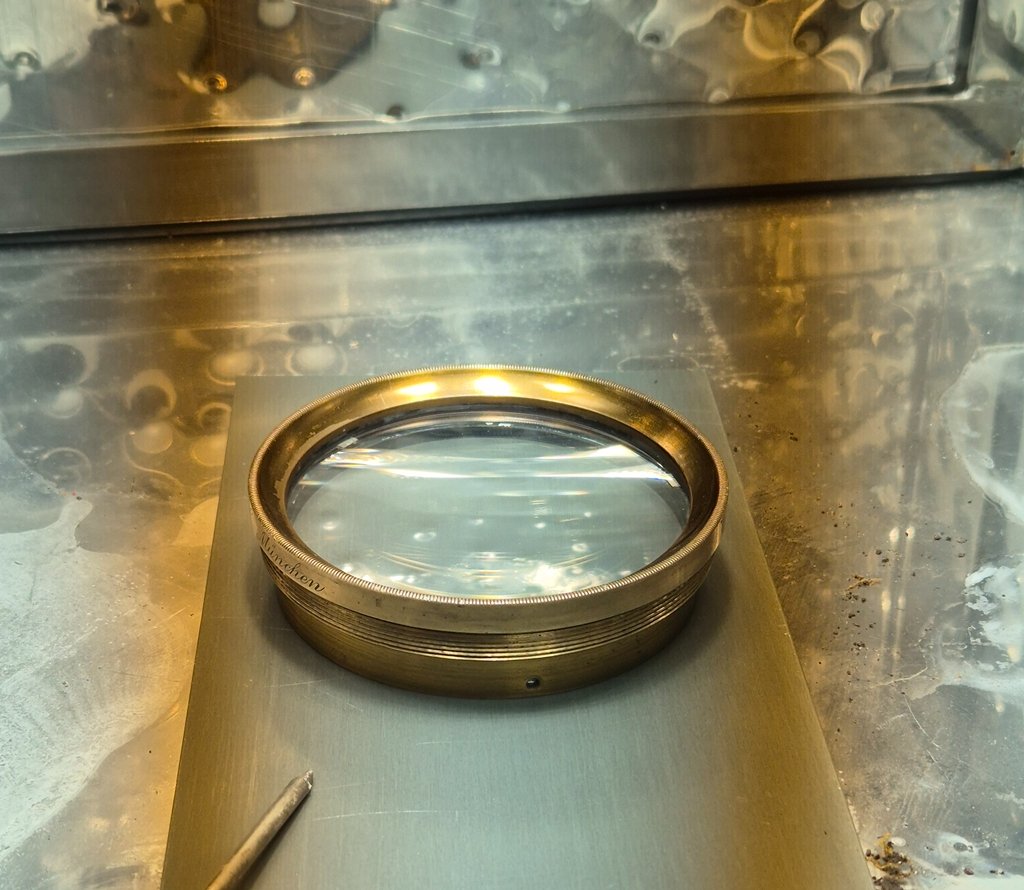

Hallo Freunde,
da es eine unvergütete Optik ist, hatte ich mich selbst an die Reinigung gewagt und bin mit dem Resultat recht zufrieden.
Zur Erinnerung :
siehe die Bilder im vorigen Beitrag.......

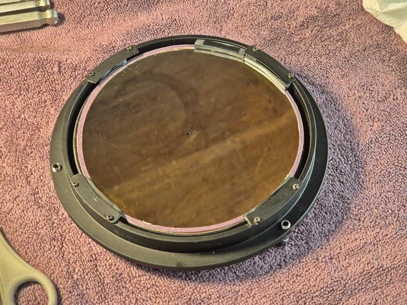

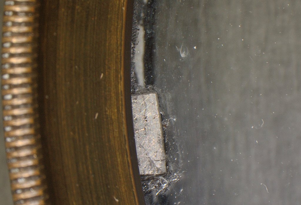

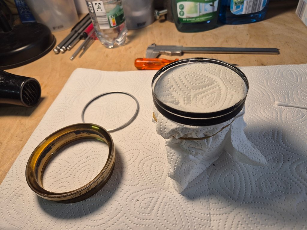

Also ab mit dem Objektiv auf den Seziertisch..
Vorsichtig den Sicherungsring ausschrauben und das Linsenpaket befreien...
Wie man sieht, waren die Linsenränder schon ab Werk (?) geschwärzt. Im Laufe der Jahrzehnte war auch dieser schwarze, sehr dünne Lack brüchig geworden und z.T. abgeplatzt. Dabei fanden kleine Lackpartikel auch den Weg zwischen die Linsen.
Ich wollte die Linsenposition ursprünglich mit einem Bleistift markieren, entschied mich dann aber für 2 simple Punkte mit weißem, wasser- und alkoholfesten Labormarker.
Ebenso versuchte ich, die Linsenkanten neu zu schwärzen, da sich dabei aber bei Berührung noch mehr alte Lackpartikel lösten, habe ich letztendllich ( zunächst ) darauf verzichtet und mich auf die Linsenreinigung konzentriert.
Verschmutzt war eigentllich hauptsächlich die Rückseite der Frontlinse; die rückwärtige Linse war erstaunlicher Weise kaum betroffen.

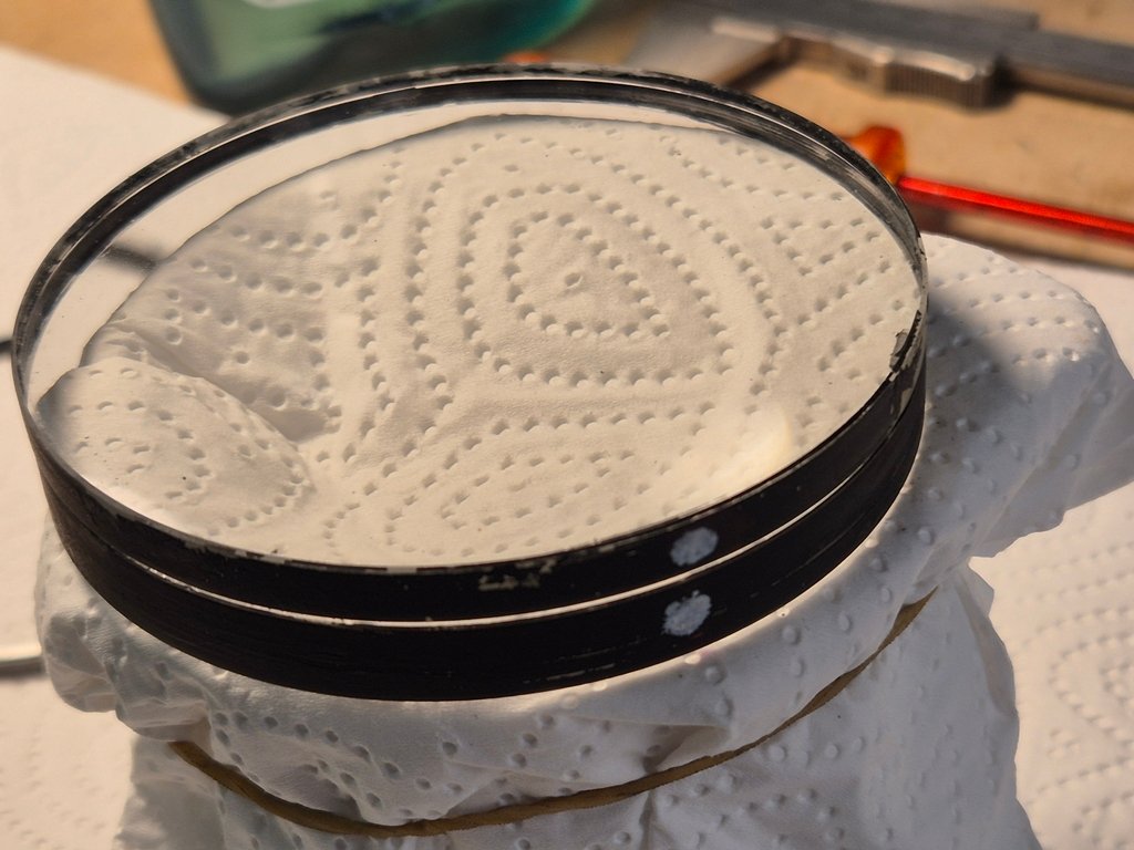

Die Rücklinse brauchte ich nur mit einem Hochleistungsfön auf kalter Stufe staubfrei pusten.
Die vordere Linse spülte ich zunächst in einem lauwarmen Wasserbad, in das ich ein paar Tropfen Spüli gegeben hatte. Ich vermied dabei, die Linsenoberflächen mit irgendwelchen Pinseln, Läppchen oder ähnlichem zu berühren, sondern schwenkte die Linse nur kräftig im Wasserbad und liess die Wasserverwirbelung die Arbeit tun.
So konnte ich wohl 99% der Verschmutzungen schon lösen. Lediglich der eine größere, weisse Fleck ( Pilzfleck ?) wiederstand dem Wasserbad.
Hier benetzte ich nun ein Wattestäbchen mit Isopropanol und konnte den Pilzfleck vorichtig wegtupfen.
Anschließend wurde die Linse vollflächig mit Isopropanol abgespült und sofort mit kräftiger Warmluft abgetrocknet, so dass keine Ablaufspuren oder Trocknungsränder entstehen konnten.
Abschließend legte ich die Linse 1h unter UV-Licht.

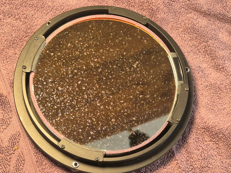

Das Ergebnis ist für eine "amateurhafte" Reinigung ( für mich ) vollkommen zufriedenstellend.
vorher:
nachher :
Nun erfolgte der vorsichtige Wiedereinbau in die Fassung und der Butenschön-Reinfelder&Hertel Refraktor kann wieder frisch Mond- und Sternenlicht schnuppern.

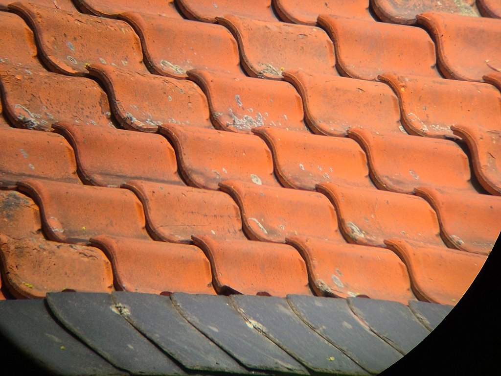

und auch der erste Dachziegel-Test ergab tatsächlich schon ein deutlich klareres Bild.....hat sich also gelohnt !
Eine heutige Inspektion unter dem Stereomikroskop zeigte noch leichte Flusen und sonstige Partikel. Diese lassen sich quasi nie vermeiden - insgesamt kann ich mit dem Reinigungsergebnis zufrieden sein und werde das Objektiv deswegen nicht noch einmal öffnen.
Ein "Eintritts-Tor" für Keime waren früher oft die Abstands-Plättchen - es war nicht ungewöhnlich, dass diese zuweilen mit etwas "Spucke" fixiert wurden;)
Hier mal ein bildlicher Eindruck ....
Da ich das Objektiv aber jetzt nochmal unter UV-Licht hatte, sollten zumindest noch verbliebene Pilz-Sporen und sonstige Keime abgetötet sein.
Man sollte sich natürlich darüber im Klaren sein, dass man mit UV-Licht zwar den Pilz abtöten , aber nicht entfernen kann .
Bei stärker verpilzten Optiken ist es daher leider unerlässlich, die Objektive zu zerlegen und möglichst alle Flächen zu reinigen.
Nur damit man es mal gesehen hat - eine kleine Impression vom UV-Stand . Hier wird das/ein Objektiv z.T. über mehrere Stunden bestrahlt ( richtet sich nach Abstand und Typ des Strahlers ) und Pilze, aber auch Bakterien, Viren und sonstige Keime abgetötet.
In diesem Fall entstehen Temperaturen von ca. 66 - max. 70 °C.
Die dunkelgelben senkrechten Streifen im Bild entstehen durch die Pulsfrequenz des Strahlers. Im Vordergrund die Spitze eines Temperaturfühlers. Allgemein herrscht oft der Irr-Glaube, UV-Licht müsse blau/violett sein , dem ist nicht so.
..nachdem ich einmal in "Wasch-Laune" war habe ich vorgestern auch gleich nochmal den 130 mm Spiegel meines JSO PN-126 gereinigt.
Aber der JSO verdient vlt. nochmal eine gesonderte Vorstellung...
