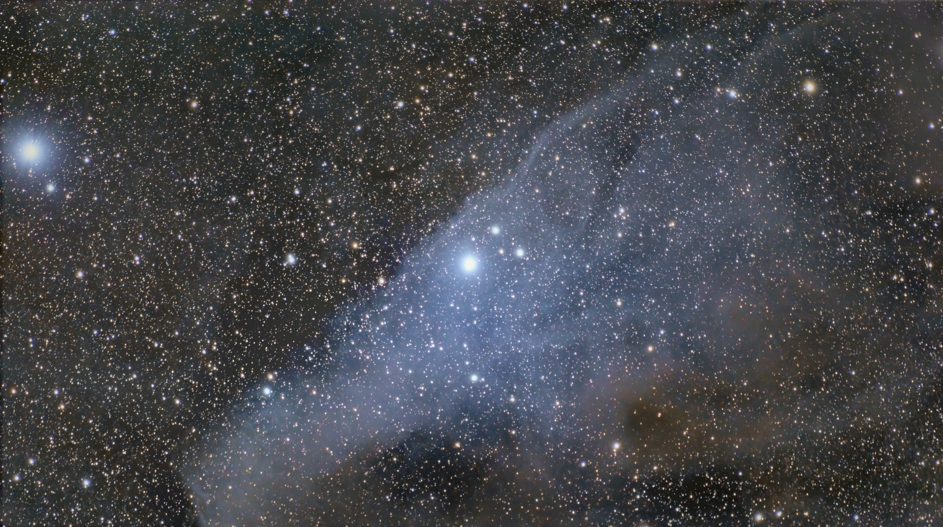

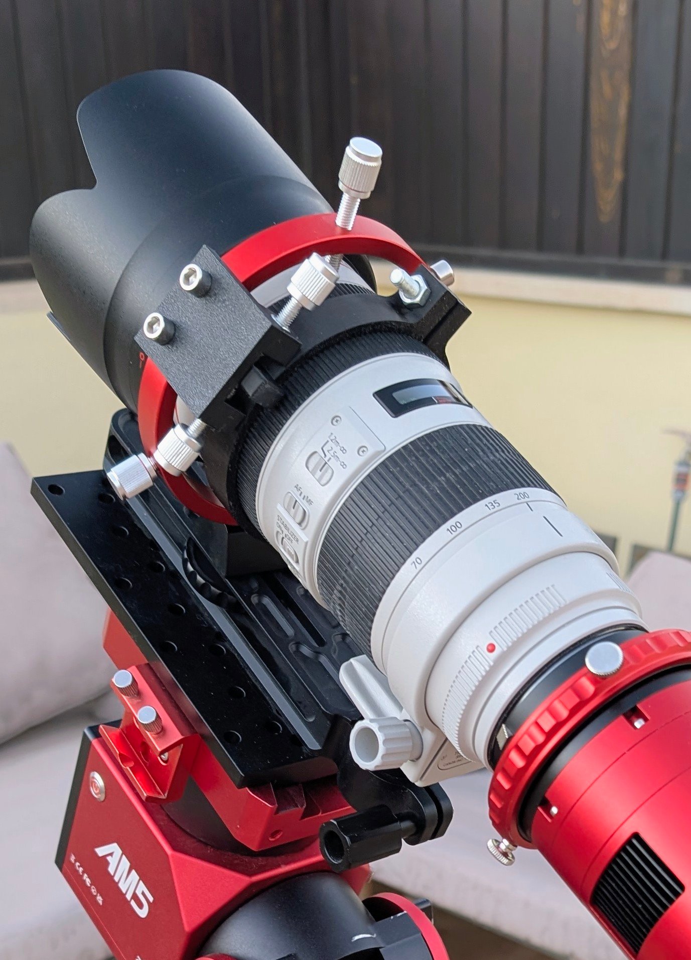

gestern Abend habe ich erstmals das blaue Pferd IC4592 im Sternbild Skorpion aufgenommen. Es ist mal eine etwas andere Farbe, als das Rot einer HII-Region. IC4592 ist ein Reflexionsnebel, der durch ν Scorpii beleuchtet wird. Ich habe 72x150s spendiert mit der üblichen Ausrüstung Canon EF 70-200mm f/2.8 (@200mm) an ASI585MC Air.
Allerdings habe ich zwei Veränderungen an meinem System vorgenommen:
1) einen Rotator: Ich habe mich (wegen der langen Verzollzeiten hier) für die 35€ Variante entschieden und nicht für den ZWO CAA, der deutlich über 150€ liegt. Der Rotator ist 12.5mm dick. Mein ZWO EOS-Adapter läßt sich auseinander schrauben. Der abgeschraubte Teil ist 14.5mm dick. Es fehlen also noch 2mm, die mit Spacern überbrückt werden müssen.
2) eine 3D-Druck Fokussierhilfe. Die hat mir sehr geholfen, in den Fokus zu kommen. Das ist bei f/2.8 ein Problem. Am Fokusring des Objektivs sind das winzige Drehungen, die mit der Hand ausgeführt für Frust sorgen. Jetzt ist es sehr einfach machbar mit den Fokussierschrauben.

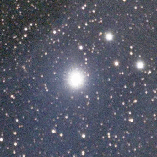

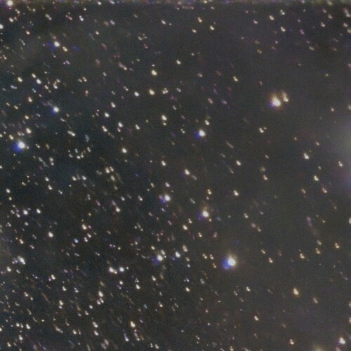

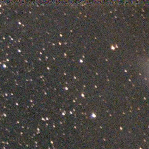

Hier ist der Aufbau zu sehen. Aber offenbar hat irgendetwas nicht gestimmt. Entweder ist der Abstand nicht richtig, oder das Bild ist verkippt (oder beides). Das hatte ich auf dem Einzelbild am Minitor nicht gesehen.

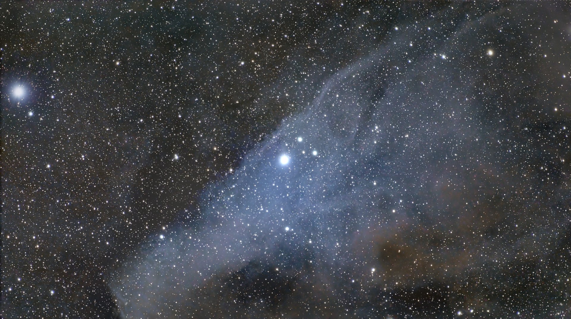

Erst nach dem Durchlauf durch meine PixInsight Pipeline habe ich gesehen, dass die Sterne auf der rechten Seite verzerrt sind. Das ist nicht schön. Aber der StarXTerminator identifiziert die noch als Sterne und kann sie entfernen. Ich arbeite daran, die mit Software wieder rund zu bekommen. Aber ich werde auf jeden Fall mein System überprüfen und justieren.

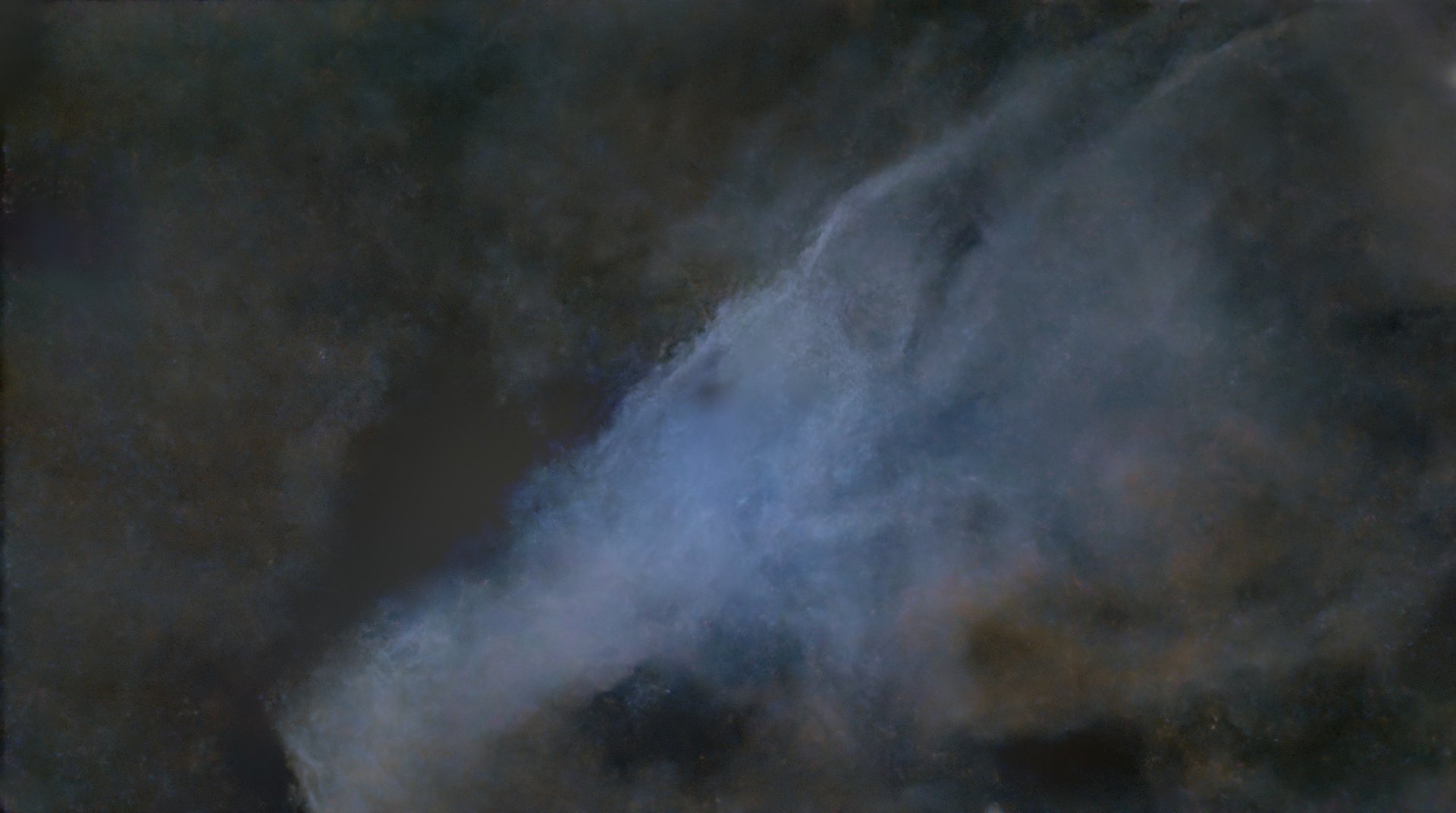

Hier noch die Version ohne Sterne. Das ist fürs Auge besser.
