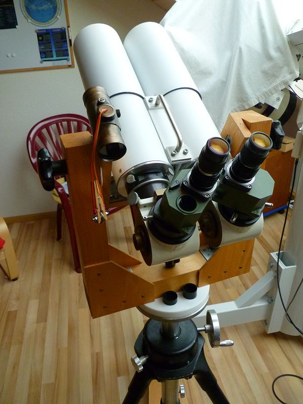

Hallo
Das Bino hab ich mal vor rund 13 Jahren gebaut, als Binos mit 90° Einblick noch sündhaft teuer waren.
Damals habe ich Semo Apo Triplets 100/600, Rombusprismen und 2" Zenitprismen von Wild (CH) verbaut.
Dies ist mein meist benutztes Spechtelrohr, man beachte den
"Universalknopfzellenadapter" (Wäscheklammer) :D für den Leuchtpunktsucher.
Gruss Daniel
