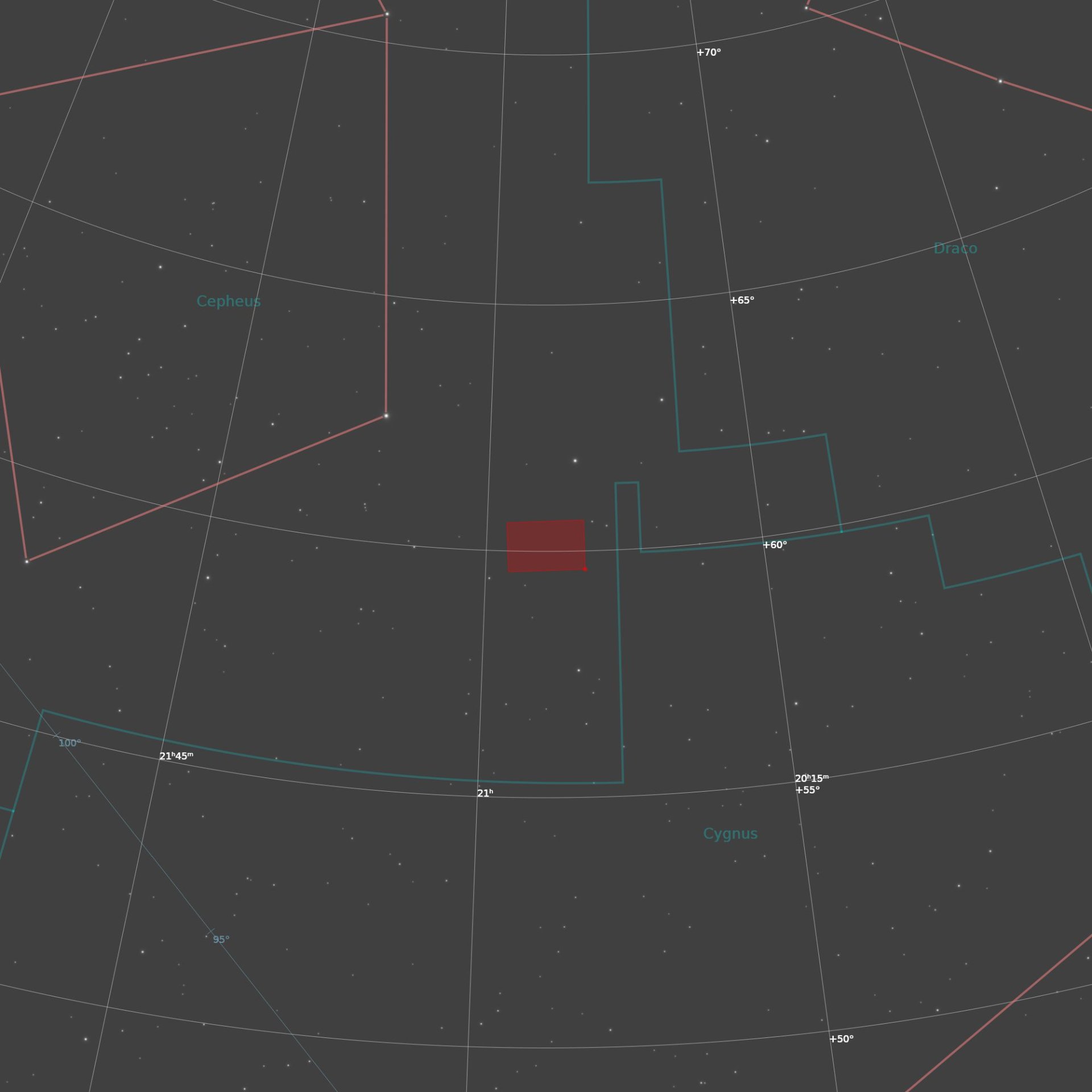

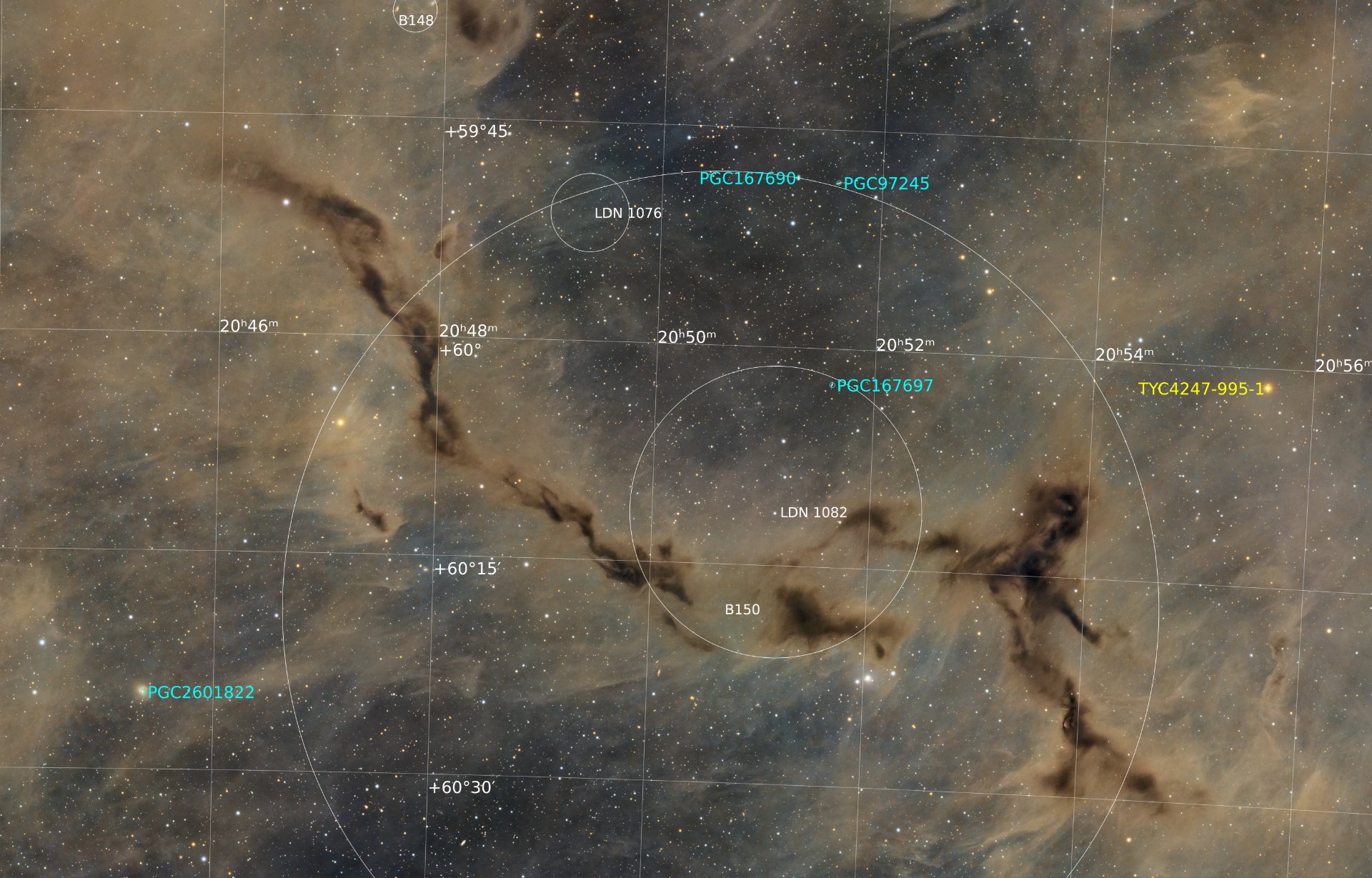

Annotated und Finding Chart:

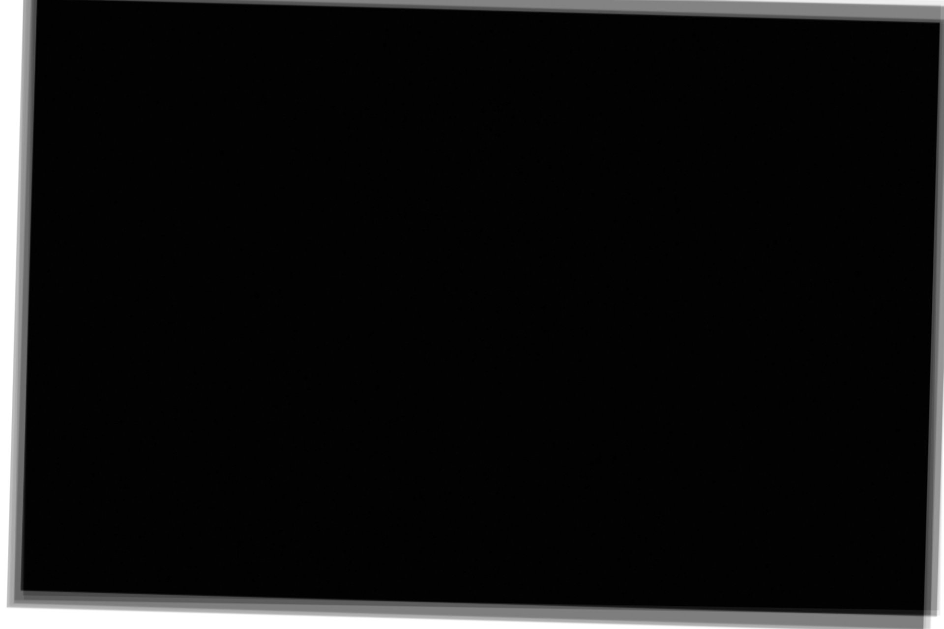

Ein Punkt, der mich noch gestört hat, war die Positionierung des Seepferdchens. In der Planung lag es natürlich möglichst mittig, bei den Aufnahmen gab es aber wohl leichte Abweichungen. Dadurch war ein etwas stärkerer Beschnitt nötig, besonders am unteren Bildrand, sodass die Schnauze schon fast den Rand küsst. Für die Komposition fand ich das nicht wirklich schön.
Im Nachhinein habe ich mir die Daten noch einmal ohne Autocrop angesehen. Dabei ist mir aufgefallen, dass die L-Aufnahmen eigentlich ideal sitzen, die RGB-Daten aber leicht versetzt sind. Somit hat das Verhältnis vom versetzten RGB zum passenden L wohl zu einem größeren Beschnitt geführt.
Da mich das nicht in Ruhe gelassen hat, habe ich diese Daten nun ebenfalls bearbeitet und in die ursprüngliche Bearbeitung eingebaut, um am unteren Bildrand etwas mehr Luft zu bekommen. So gefällt mir die Komposition schon deutlich besser.
