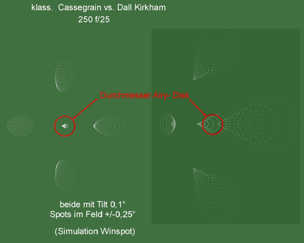

Link zur Grafik: http://www.unitronitalia.it/gladio/spotdiagram.jpg
Man muss allerdings sehen das hier nur 0,1° Feldwinkel betrachtet werden.
Trotzdem sieht das gar nicht so schlimm im Feld aus wenn man das mal mit einem Newton vergleicht.

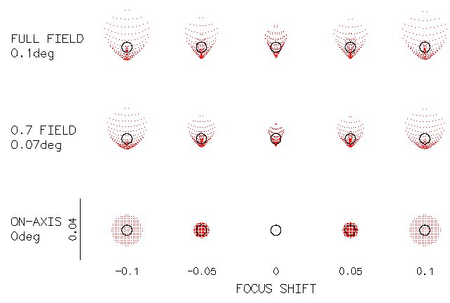

Hier ein 315mm f/5 Newton mit ebenfalls 0,1° Feldwinkel.
Es ist also auf keinen Fall schlimmer wie bei diesem Newton, im Gegenteil.
Man sollte immer die Auslegung mit betrachten und nicht pauschal sagen ein Dall-Kirkham ist besonders justierempfindlich auch wenn es welche mit f/2 HS gibt die tatsächlich sehr zickig sind.

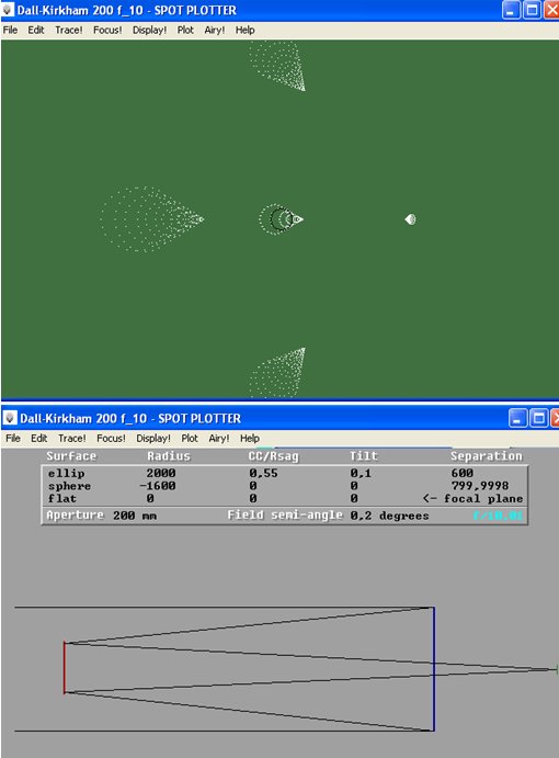

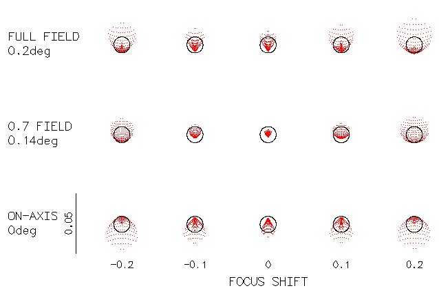

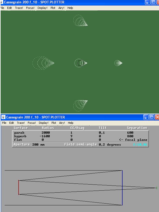

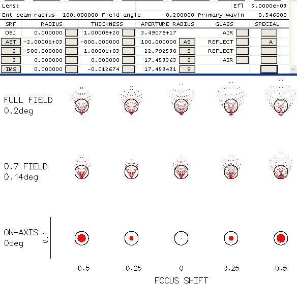

Nun hab ich aber trotzdem die Sache noch mal mit Oslo überprüft und erstaunliches festgestellt.
Obwohl ein DK wesentlich schlechter im Feld ist wie ein klassischer Cassegrain nehmen sich beide bezüglich Justageempfindlichkeit fast nichts.

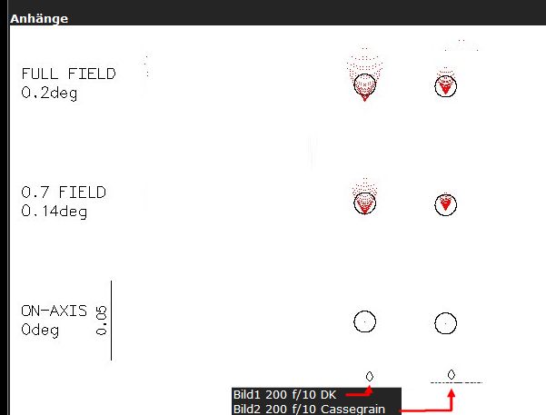

Hier die Ausgangslage, Verlängerungsfaktor des Sekundärspiegels ist jeweils 2
Bild1 200 f/10 DK
Bild2 200 f/10 Cassegrain

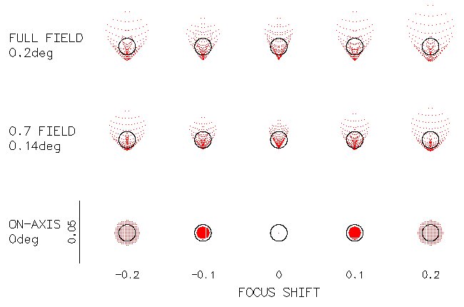

Hier ist der Sekundärspiegel um 0,2° gekippt.
Bild 3 DK Sp 0,2° gekippt
Bild 4 Cassegrain Sp 0,2° gekippt.
Wie man sieht ist der Spot auf der Achse praktisch identisch zwischen DK und klassischem Cassegrain.
Wer mit den Spots nicht so viel anfangen kann, die 0,2° kippung des Sekundärspiegels verschlechtert den Strehl beider Systeme auf jeweils 0,88.
Meiner Meinung nach liegt das tatsächlich an der erheblichen Retusche des Sekundärspiegels beim klassischen Cassegrain.
Was sagst Du dazu Harrie?
Grüße Gerd

Bei gleicher Dejustierung siehr mam dann eben beim DK erheblich mehr Koma als bein klassischen Cassegrain. Das zeigen doch auch Gerds Spotdiagramme recht deutlich.
sorry aber da muss ich wiedersprechen, die Spots der dejustierten Systeme sind in meinem letzten Beitrag.
Das ist ja gerade das erstaunliche das der DK hier nicht empfindlicher wie ein klassischer Cassegrain reagiert.
Ich hoffe Harrie sagt diesbezüglich hier auch noch mal was.
Man muss denke ich unterscheiden ob hier der Sekundärspiegel eine aktive optische Komponente wie bei allen Cassegrain Systemen ist oder nur der Auslenkung des Strahlenganges wie beim Newton dient.
Eine Dejustage eines Newton bedeutet schlicht das ich nicht mehr auf der Achse sondern im Feld beobachte und deshalb kann ich anhand der Feldabbildung auch sagen wie sich die Dejustage auswirkt.
Ist der Sekundärspiegel eine aktive optische Komponente geht das nicht mehr so simpel.
Hier hat die Stellung wesentlichen Einfluss auch auf die Abbildung auf der Achse.
Das siehst Du ja beim Schiefspiegler.
Zb. der anastigmatische Kutter hier werden ja durch gezieltes verkippen des SP sogar Fehler auf der Achse korrigiert, es gibt eine Stellung wo ich die Koma vollständig korrigieren kann und eine wo ich den Asti vollständig korrigieren kann, leider keine wo beides passt aber das weist Du ja.
Das funktioniert aber nur solange der SP eine aktive Komponente bleibt das heißt einen Radius hat, sei er auch sehr groß, sobald er plan und damit passiv ist hast Du einfach nur noch die sehr heftige Off Axis Koma durch das kippen des HS aber keine Korrekturmöglichkeit mehr.

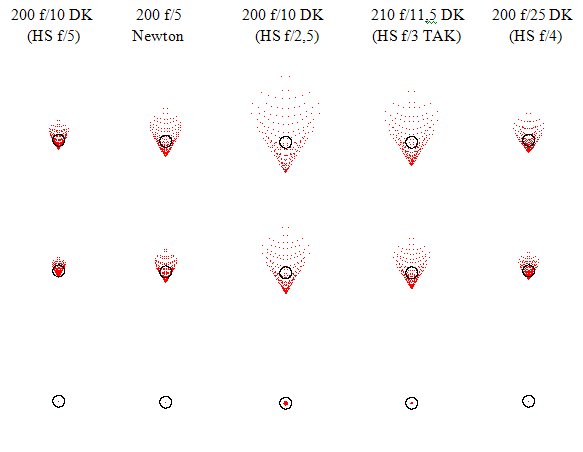

Zur Feldabbildung des DK möchte ich noch folgendes sagen.
Im Gegensatz zum klassischen Cassegrain reagiert der DK bei sehr schnellem HS mit heftiger Koma im Feld.
Das relativiert sich aber sehr schnell je langsammer der HS wird
Wer mal in Harries Buch auf Seite 73 schaut kann das den Spots dort entnehmen.
Vergleiche ich dort das DK mit einem f/2,5 HS und das Cassegrain mit f/2,5HS (jeweils die N10 M4) ist der Unterschied im Feld dramatisch, die Spots des DK für 20 und 30mm Off Axis haben dort gar keinen Patz mehr.
Vergleiche ich die Beiden Systeme mit f/5HS (jeweils N10 M2) ist der Unterschied wesentlich kleiner siehe auch meine Spots Bild 1 und 2
Ein DK kann also sehr wohl gut beherrschbar sein und eine brauchbare Feldabbildung haben.
Diese ist deutlich besser wie bei einem Newton mit vergleichbarem Öffnungsverhältnis des HS.
Es werden ja auch große f/5 oder gar noch schnellere Newton sogar an Einsteiger empfohlen ein DK wie das Gladius hat da merklich weniger Koma im Feld wie ein vergleichbarer f/5 Newton.
Ich finde Das optische Konzept des Gladius absolut spitze.
Allerdings bin ich von der mechanische Ausführung nicht gerade begeistert, hier hätte ich mir eine vernünftige Gitterkonstruktion gewünscht und der HS müsste schon wegen dem Tau wesentlich besser geschützt sein.
Grüße Gerd

ich möchte auch gar nicht bezweifeln das der Mewlon mit einem f/3 HS im Feld schnell nachlässt, das deckt sich auch mit den Spots.

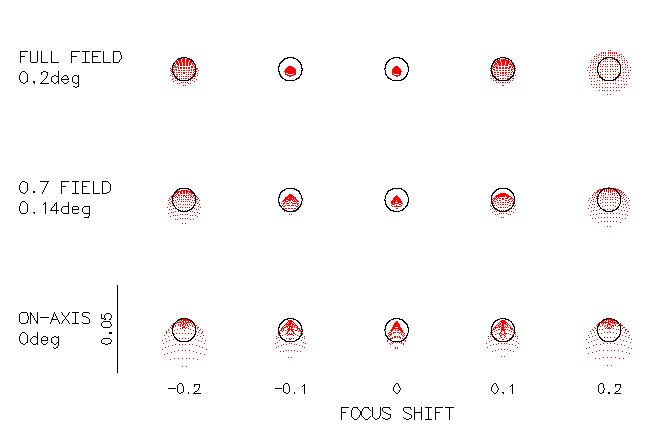

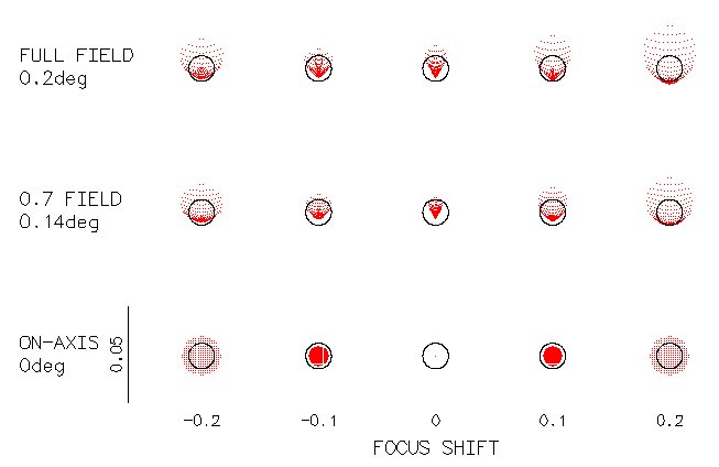

Ich hab extra mal einen gerechnet siehe Anhang.
Zu einem DK mit f/5 HS liegen aber Welten dazwischen.
Ein DK mit f/5 HS ist im Feld wesentlich besser wie ein f/5 Newton!
Das sagt zumindest die Theorie.
Siehe Anhang.

Was soll das bringen, das nutzbare Feld ist sowieso klein und es soll ein Planetenspezialist werden.
Dann kann man auch konsequent sein und so wie beim Gladius auf f/25 gehen was bei dem f/4 HS einen Verlängerungsfaktor von 6,25 bedeutet.
So lässt sich die Obstruktion auf unter 20% Drücken!!!
Die Feldabbildung ist besser wie die eines f/5 Newton, Strehl bei 0,2° Feldwinkel
200 f/5 Newton………..0,23
200 f/25 DK…………...0,37
Ich hab das alles extra durchgerechnet, Spots siehe Anhang.
Grüße Gerd

Richtig nur ist es beim DK völlig unsinnig lediglich auf 2x Brennweitenverlängerrung zu gehen.
Dann solltest du nicht einen f/5 x 2 DK vorstellen, sondern einen sinnigen f/4 x 5 DK
Der Unteerschied ist doch marginal, beide sind im Feld
vergleichbar schlecht.

Hallo Gerd,
Das ist ja gerade das erstaunliche das der DK hier nicht empfindlicher wie ein klassischer Cassegrain reagiert...
hab mir mal erlaubt aus Deinen Bildern etwas zusammenzuschneiden. Erklär mir doch bitte wieso die sehr deutlich mehr erkennbare Koma des DK nicht schlimmer ist als die des klassischen Cassegrain und damit das nutzbare Feld nicht ensprechend reduziert. Sonst versteh ich nämlich nix mehr ?)
Gruß Kurt
Edit: Wie passt Deine Aussage zu dem 2. Bild oder bin ich im falschen Film :erschreck:
Hallo Karsten,
das sehe ich anders.
Ein Newton mit f/5 und ein Dall-Kirkham mit f/5 sind im Feld
in etwa gleich schlecht.
Ja beide sind nicht berauschend aber beim Newton beschwert sich kaum einer die sind alle super nur der DK ist im Feld schlecht.
Hier wird mit zweierlei Maß gemessen.
Den Newton kann man bei Bedarf mit Mitteln von der Stange
(Komakorrektor) für größere Felder tauglich machen.
Das geht selbstverständlich auch beim DK.
Kein Problem, Design siehe Anhang.
Ein schneller Entwürf ohne Anspruch eines Ideals.
Die konische Konstante des HS beträgt -0,7696.
Durchmesser FS für 0,2° Feldwinkel = rund 35mm 100% ausgeleuchtetes Feld = 45,6mm
Abstand HS FS ….800mm
Abstand FS Fokus …..1000mm
Backfokus …………….200mm
Strehl bei 0,2° Feldwinkel…………..0,64
Das entsprich etwa einem 200 f/7 Newton der hat bei diesem Feldwinkel
Strehl………..0,678
Dein 200 f/6 hat hier lediglich Strehl 0,49
Dieser DK hat also eine deutlich bessere Feldabbildung wie Dein Silberdobby.

Hier sind wir doch einer Meinung, die Mechanische Ausführung des Gladius hab ich ja schon kritisiert.
Wenn Dekollimation auftritt ist der DK auch auf der Achse
ganz schnell unter aller [zensiert].
Das ist relativ und hängt stark von dessen Auslegung ab.
Ein DK ist wesentlich unkritischer als ein Newton mit gleichem Öffnungsverhältnis des HS!!!
Grüße Gerd
Hallo Kurt,
wie kritisch die Justage eines DK ist hängt stark vom Öffnungsverhältnis des HS ab.
Wenn Dier Winspot lieber ist gerne.
Siehe Anhang.
Das hatte ich eigentlich schon getan.
Grüße Gerd

Hallo Gerd,
Vielen Dank für Deine Geduld. Wenn wir uns nicht vertan haben, dann werden wohl bei Deinem Beispel mit 8" F/10 beide Systeme annähern gleich schlecht abschneiden. Bei meinem Beispiel mit 10" f/25 fällt dagegen das DK deutlich schlechter aus. Jetzt müsste man noch genauer die Auslegungsdaten des Dall-Kirkhams von Lazzarotti Optics kennen. Vielleicht muß ich danach sagen ich nehme alles zurück und behaupte dasd Gegenteil :blush:.
...Ist der Sekundärspiegel eine aktive optische Komponente geht das nicht mehr so simpel...
richtig, aber ob man den FS "tiltet" oder nur die Oku-Mitte neben die opt. Achse justiert bringt es im Falle DK und Cassi mehr oder weniger deutlich Koma.
Gruß Kurt

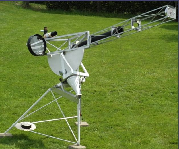

bei aller Theorie, hat jemand von Euch schon mal ernsthaft Planeten oder Mond visuell an öffenen Teleskopen betrieben ?
ja, hab ich, z B. mit meinem 9" Kutter. Der ist als "Langbrenner" noch ziemlich real un praktisch. Details siehe http://www.astrotreff.de/topic.asp?TOPIC_ID=102469&SearchTerms=komatisch
und Anhang.
Der Beobachter sitzt hier weit genug weg schräg hinter den Hauptspiegel und kann deshalb gar nicht so mächtig stark strahlen dass es stört.
Daneben hab ich noch einen 12" f/15 echt- Cassegrain in Gitterrohrbauweise. Siehe auch
http://www.astrotreff.de/topic.asp?ARCHIVE=true&TOPIC_ID=14251&SearchTerms=Opiskop
Bei dem stören deutlich sichtbar Luftschlieren, die von der FS-Zelle sowie vom Blendrohr unvermeibar durch des Strahlengang ziehen. Diese bilden sich insbesondere bei windarmen Wetter wg. der unterkühlten Luft an den Oberflächen der gennanten Bauteile. Die Unterkühlung wird durch die IR- Abstrahlung der Flächen dauerhaft aufrechterhalten. Aus diesem Grunde ist die Gitterrohrbauweise nicht mehr mein Favorit für derartige Cassis. Dagegen waren die Ausführungen in 12" und 10" im Iso- Tubus mit Zwangsbelüftung vieeeel besser. Die gibt es aber bisher nirgends zu kaufen.
Gruß Kurt

Trotzdem finde ich es sehr konstruktiv, wie in so einem Thread die vielen kleinen Details, die "Für" und "Wider", sich zu einem Bild zusammensetzen.
Wie die Sache mit den Beobachter-Schlieren. Da kann man ewig über reine optische Performance sprechen, am Ende sieht's so aus wie bei Kurt's Schiefspiegler:
Kleiner aber feiner Unterschied!
Im großen Gitterrohr-Newton beobachte ich ähnliches.
Sobald man zuweit mit den Beinen druntersteht, sich zu nah anlehnt, mit den Händen zu weit in den Hut greift - aus die Maus.
Was anderes ist Jan's feiner Planetenspiegel. Abseits sitzend ist das alles kein Problem. Die dicke, mechanisch steife Ausführung ist zwar nicht italienisch schick, aber 1a Funktion hat auch gewisse Vorteile. :super:
Kai
