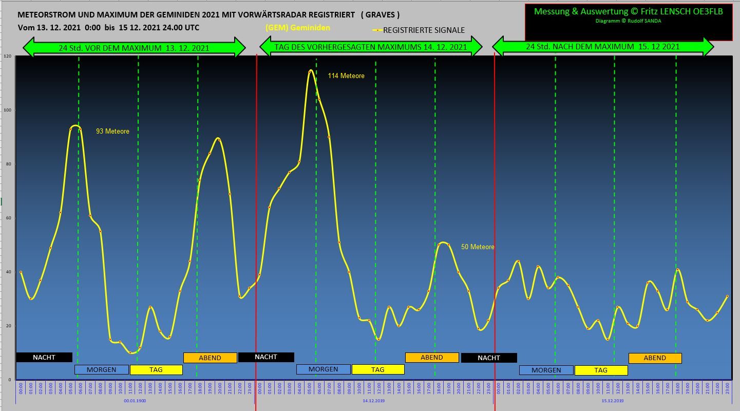

Das Maximum der Geminiden am 14. 12. 2021
Fritz Lensch

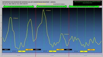

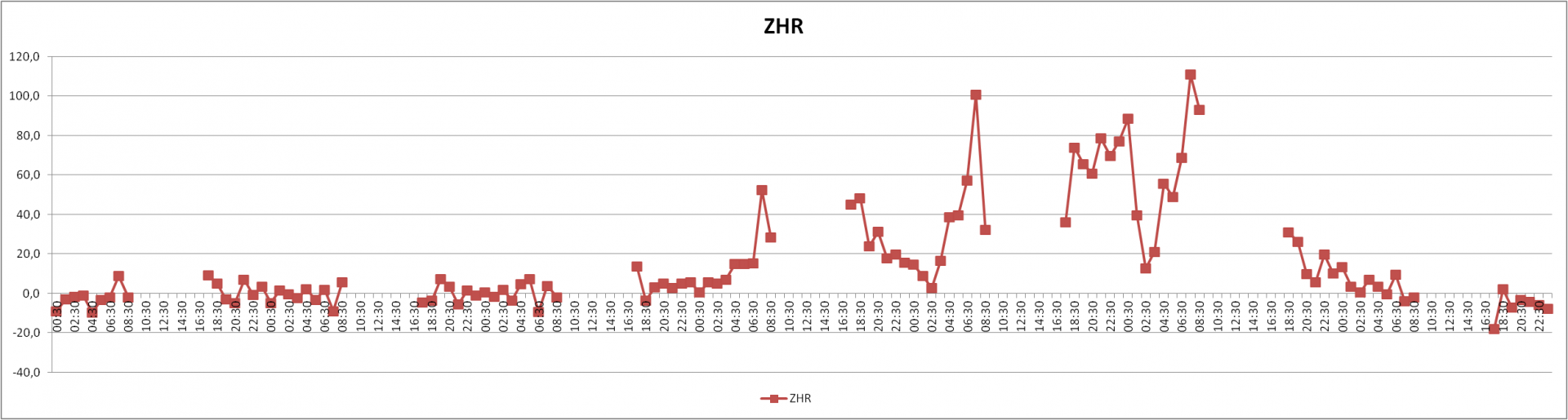

Hallo Alle am 14. Dezember waren bei mir im Osten 114 Wünsche möglich ;)

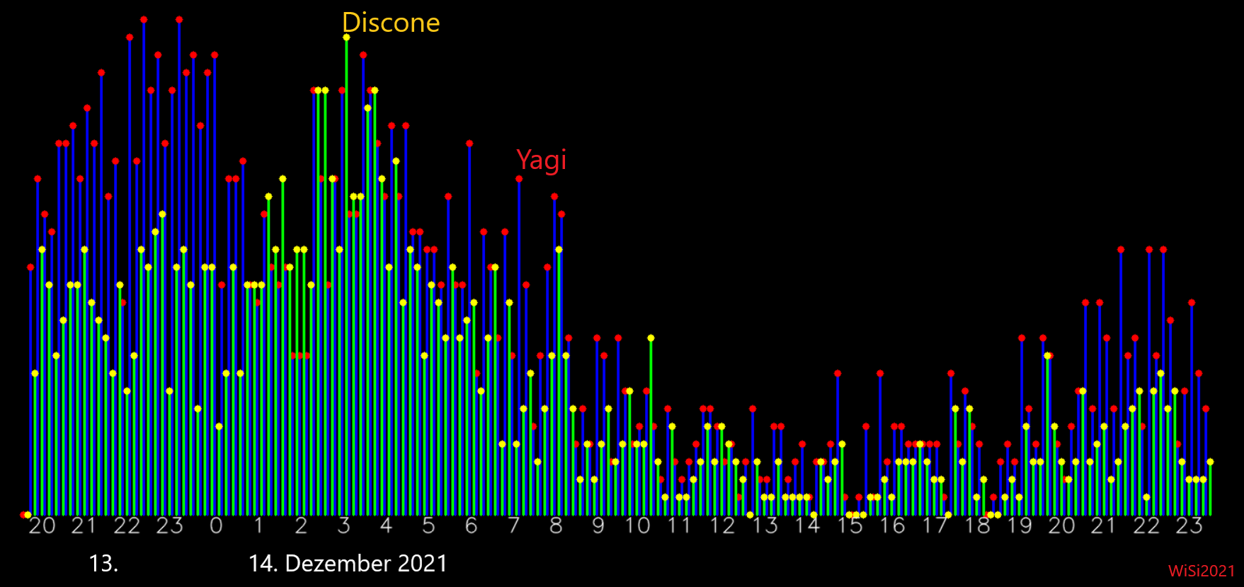

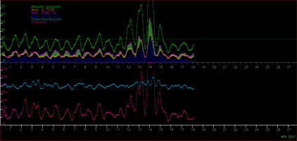

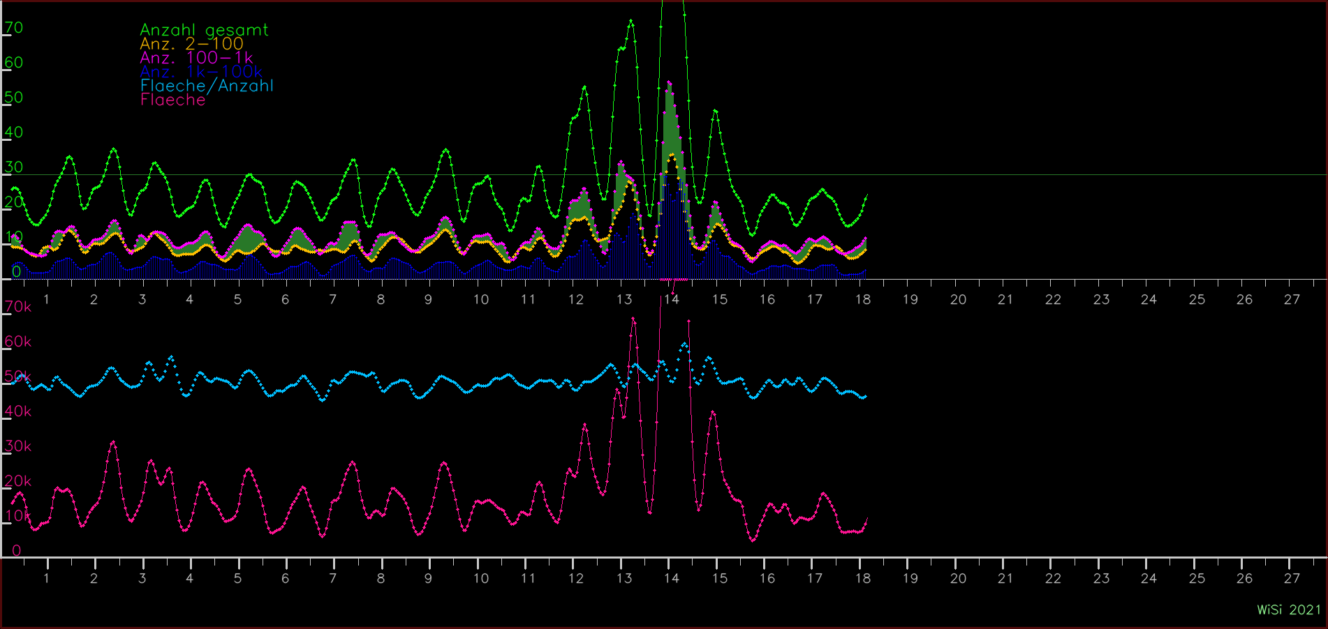

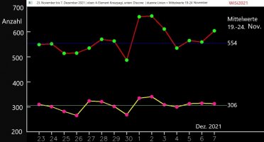

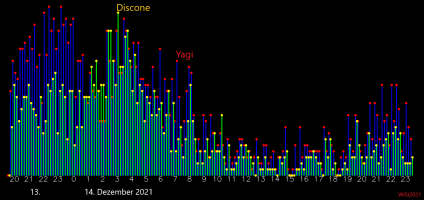

Hier ist mein aktueller Plot. Ist etwas übersteuert, aber dann sieht man den Untergrund besser.
Viele Grüße,
Wilhelm

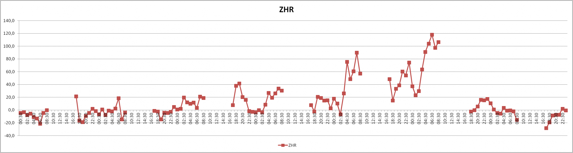

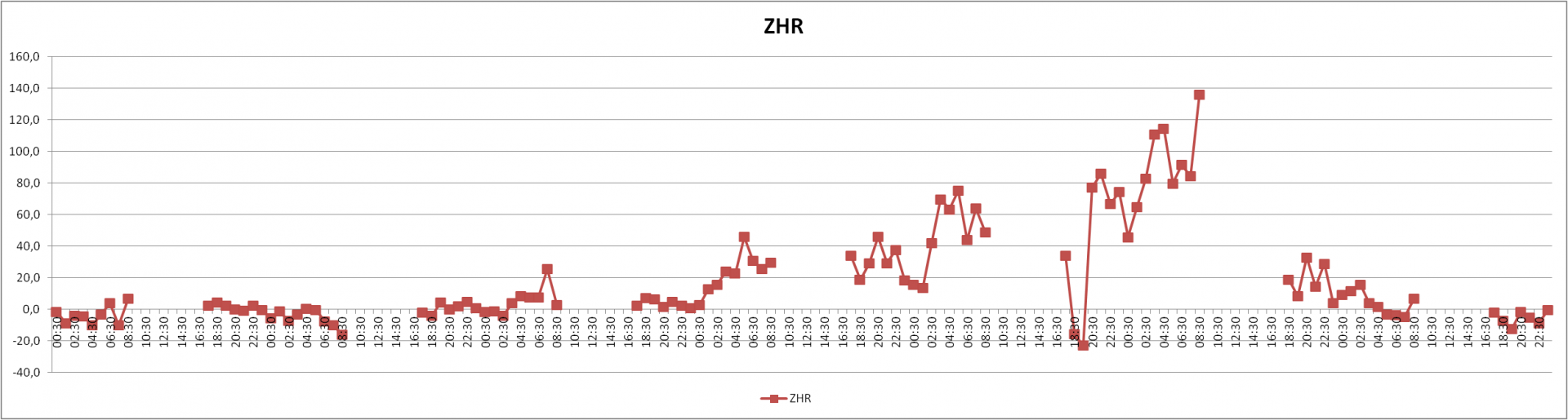

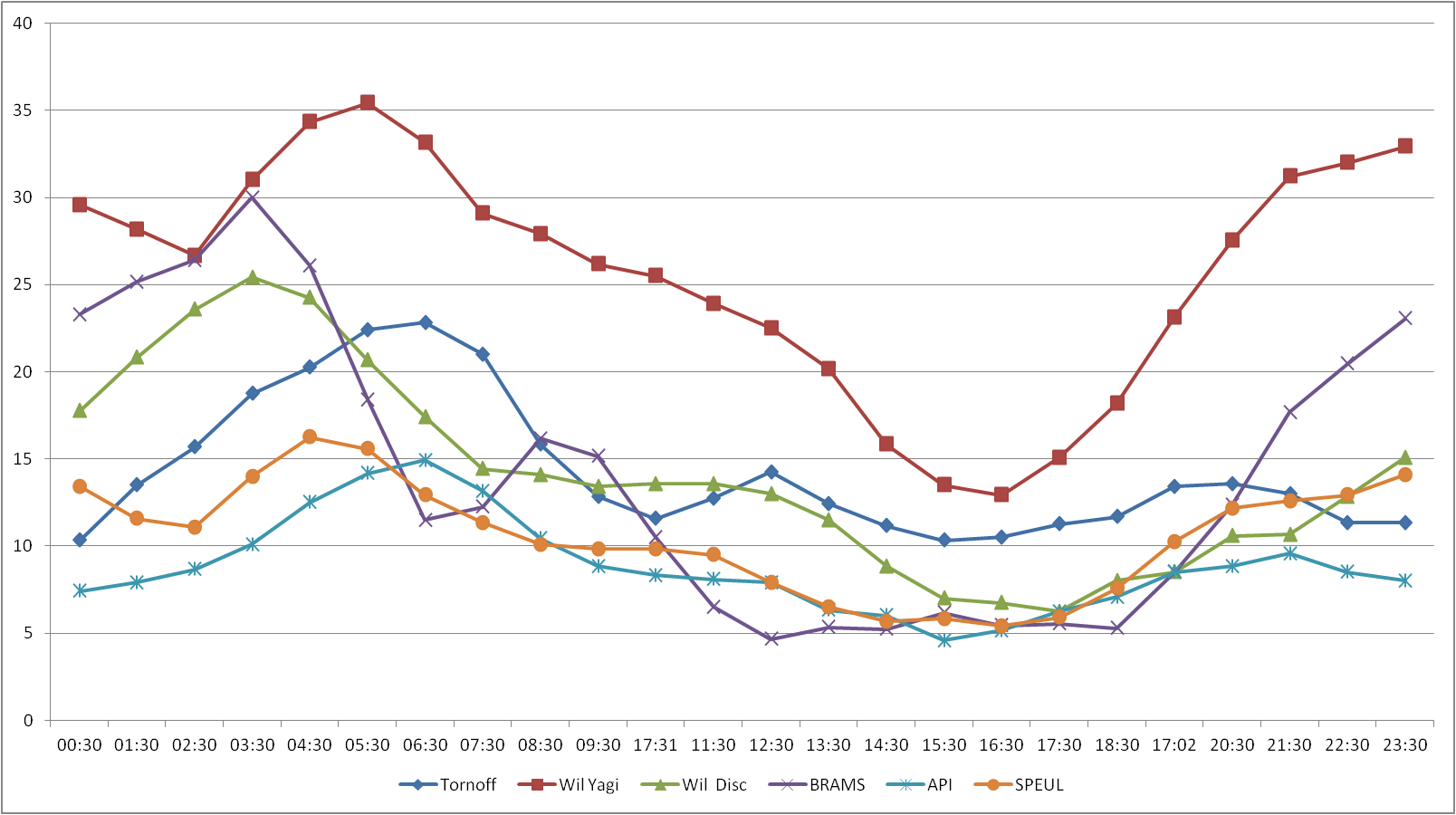

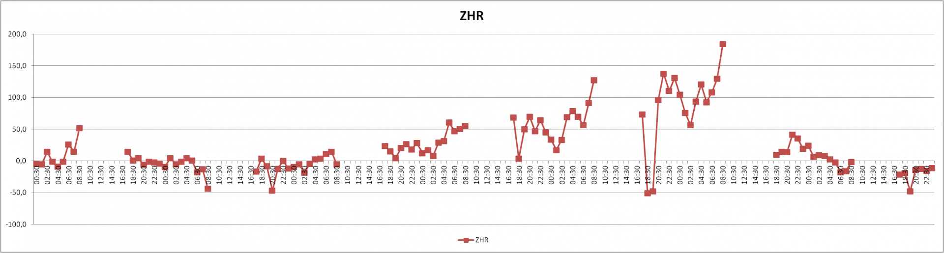

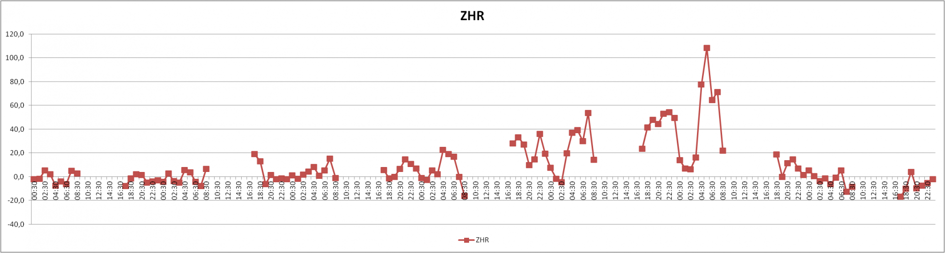

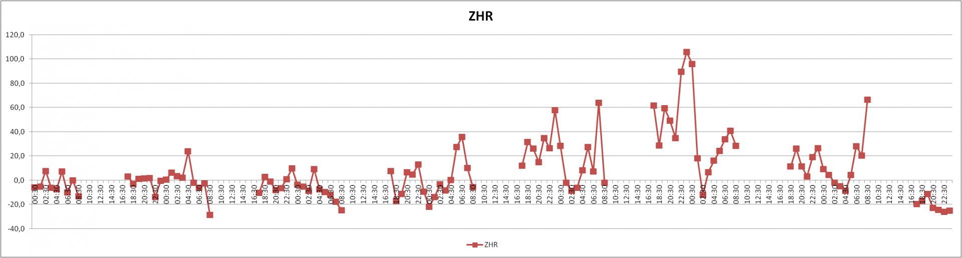

So, ihr Lieben,
ich habe heute nicht faul in der Sonne gelegen, es gab einfach keine :( , also habe ich die Zahlen gequält und so gibt es eine ersten Statusbericht.

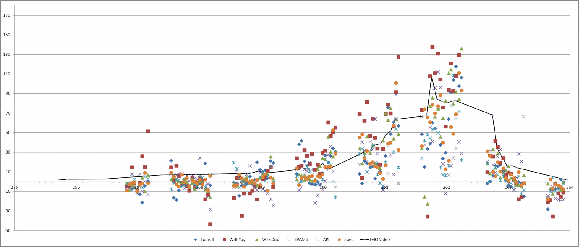

Erstmal der obligatorische Check nach dem Tagesgang. Dafür sind die Daten, wo die Geminiden noch nicht sonderlich aktiv waren (9., 10., 11. und 15. 12. genutzt wurden. Dargestellt sind die Mittel für jeweils drei Stunden. Sieht schon mal nicht so schlecht aus.
Jetzt die Verläufe der ZHR. Dazu wie gewohnt von den beobachteten Werten den Untergrund (siehe oben) abgezogen und auf die Radiantenhöhe grob korrigiert mit 1/sin h.
1. JTorhoff
2. Wilhelm mit dem Yagi
3. Wilhelm mit der Discone
4. API
5. meine Daten
und last not least die BRAMS Daten von Thomas
Was sieht man:
der Verlauf ist überall (zum Glück), sehr ähnlich. Wo die Lücken sind, ist der Radiant unter dem Horizont. Was auffällt ist bei allen das Minimum gegen 1:30 oder 2:30. Was ich absolut nicht erwartet habe , ist dass es auch in den BRAMS-Daten zu finden ist, da da die Geometrie ja eine vollkommen andere ist.
Da gibt es also noch gut was zu tun.
Als letztes gibt es die Zusammenschau der Daten von allen und im Vergleich zu den IMO-Videodaten (die schwarze Linie), wo das Minimum nicht auftritt.
Soweit für heute
Ulrich

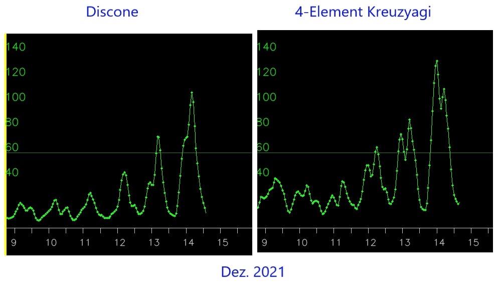

Ulrich, vielen Dank für die Auswertung. Der Vergleich ist sehr interessant.
Wenn die Einkerbung auch bei BRAMS auftritt, ändert das alles.

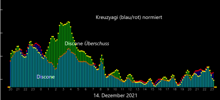

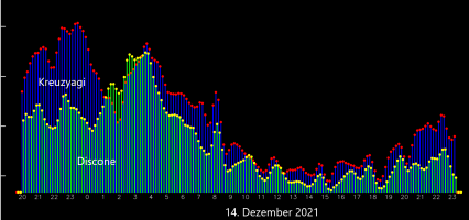

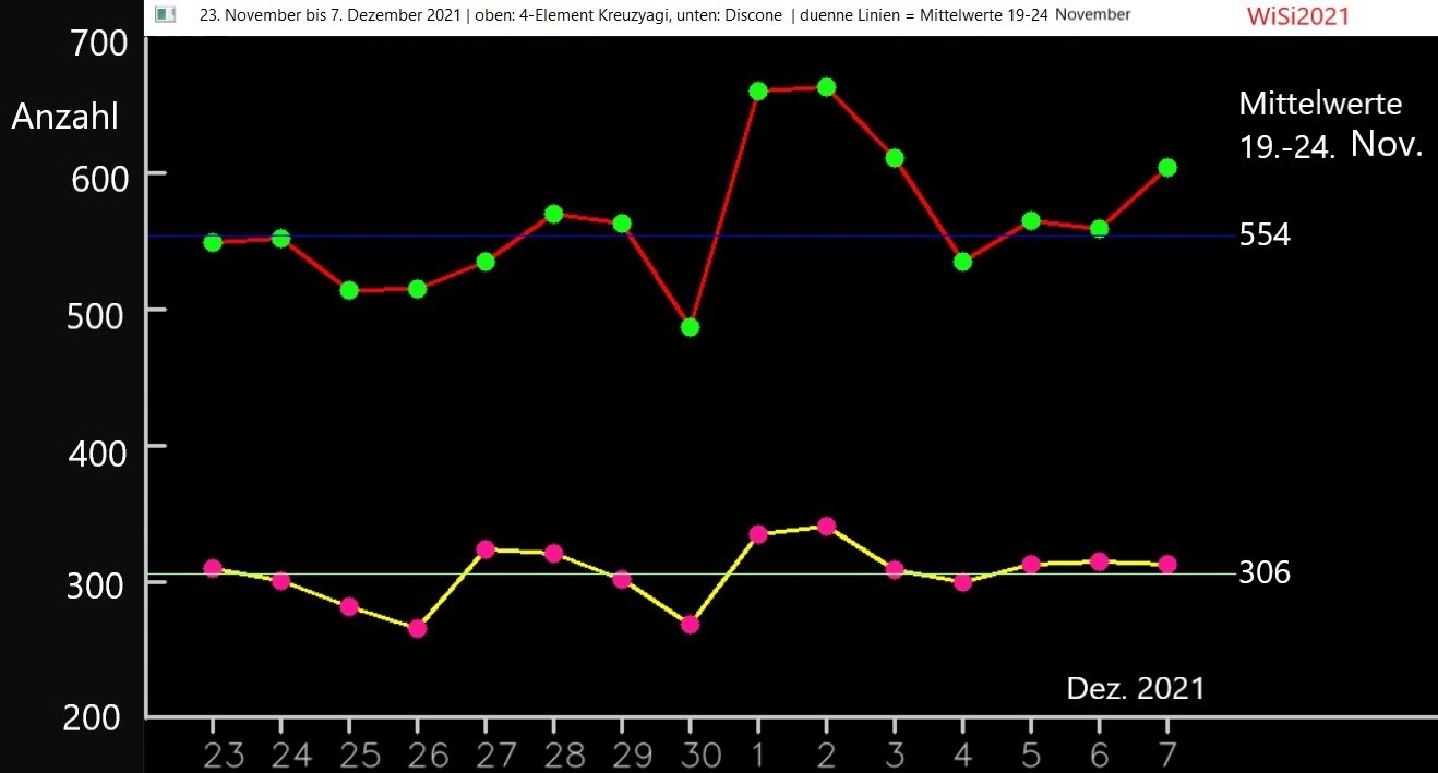

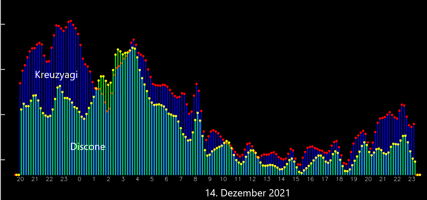

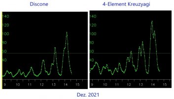

Gestern ist mir folgendes aufgefallen: Meine Kreuzyagi ist bei normalem Untergrund etwa 80% besser als die Discone, s. erstes Bild.
In diesem Fall ist sie am Maximum aber nur noch etwa 20 % besser, s. zweites Bild.
Das bedeutet, der Einbruch ist eventuell ein Antennenproblem, Stichwort Faraday-Rotation. Die Discone ist vertikal polarisiert, die Kreuzyagi zirkular und ihr verwendet vermutlich horizontal polarisierte Antennen.
Einen schönen 4. Advent wünsche ich,
viele Grüße,
Wilhelm

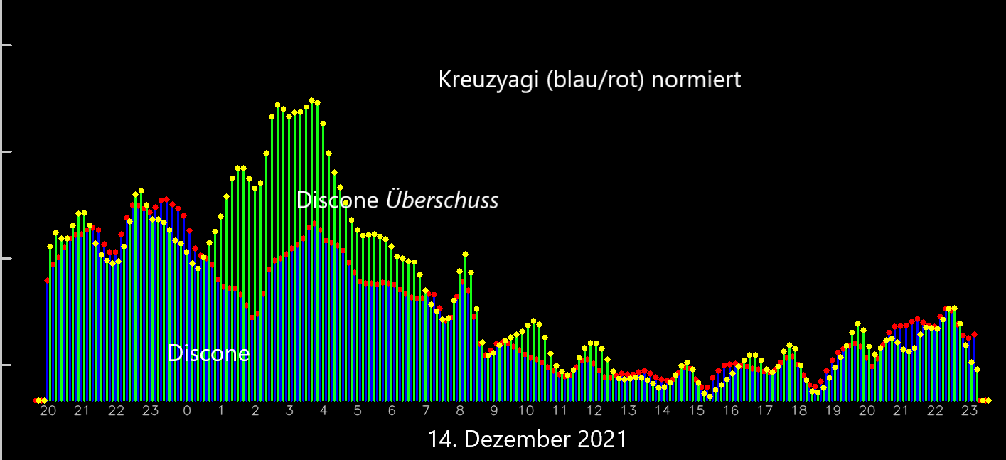

Guten Tag.
Die Länge des Einbruchs ist auf dem ersten Plot unten etwa 4-5h. Schaut man auf RMOB nach, ist der Abstand hier in Nordeuropa zwischen 4-6h. Bei den zwei Beobachtern aus Mexiko ist der Abstand 7-8h. Die nördliche Breite ist dort 22°. Ein Beobachter auf dem gleichen Kontinent in Neu Mexiko (33°) hat einen Abstand von 5h.
Diese Werte sind mit der oben beschriebenen Hypothese in Einklang: Nach Aufgang des Radianten wird wegen der geringeren Deklination in Mexiko die Bedingung für den Faraday Effekt bei einer tieferen Erhebung erreicht.
In dem zweiten Bild habe ich die beiden Signale normiert. Schön sieht man bei der Discone den vertikal polarisierten Überschuss, der auch darauf hindeutet, dass etwas mit der Polarisation passiert sein muss.
Vielleicht beobachtet mal jemand die Geminiden von den Lofoten aus…
Viele Grüße,
Wilhelm
