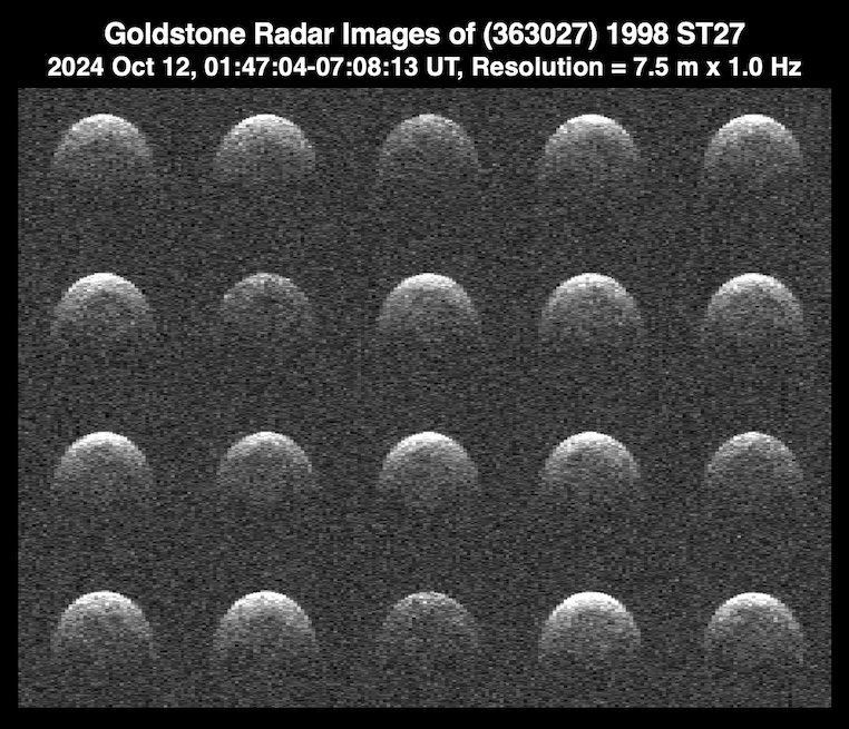

  • Die Messung (Optik & Form): Hochauflösende Radarbilder von Arecibo und Goldstone zeigen bei diesem Körper eine verblüffend symmetrische, glatte und abgerundete Form (Achsenverhältnis von fast perfekten 1,1). Auf Bildern wirkt er geometrisch glatter und "runder" als so manche Teleskopaufnahme des echten Zwergplaneten-Kandidaten Hygiea.
  • Die Masse (Die physikalische Realität): Das Objekt hat einen Durchmesser von gerade einmal ca. 800 Metern. Bei dieser winzigen Masse ist ein echtes hydrostatisches Gleichgewicht physikalisch unmöglich. Die Schwerkraft reicht nicht aus, um die Materialfestigkeit des Gesteins zu bezwingen.
  • Die Ursache: Seine runde Form wird rein mechanisch erzwungen – durch eine extrem schnelle Rotation (ca. alle 2,7 Stunden) und granulare Fliehkraftprozesse (YORP-Effekt).
Dieses Objekt ist das Paradebeispiel für ein zwergplanetares MiWO (Mimikry): Außen perfekt rund, innen reiner mechanischer Schutt. Es beweist, dass eine rein optisch vermessene Form uns täuschen kann. Mein System trennt diese Zustände, um der echten Physik gerecht zu werden.

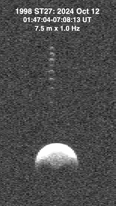

363027 (1998 ST27)

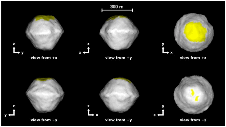

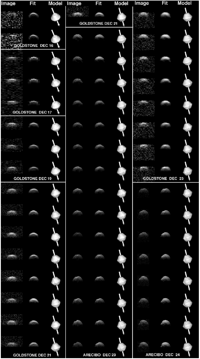

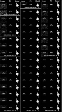

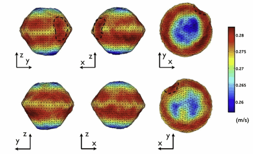

(341843) 2008 EV5

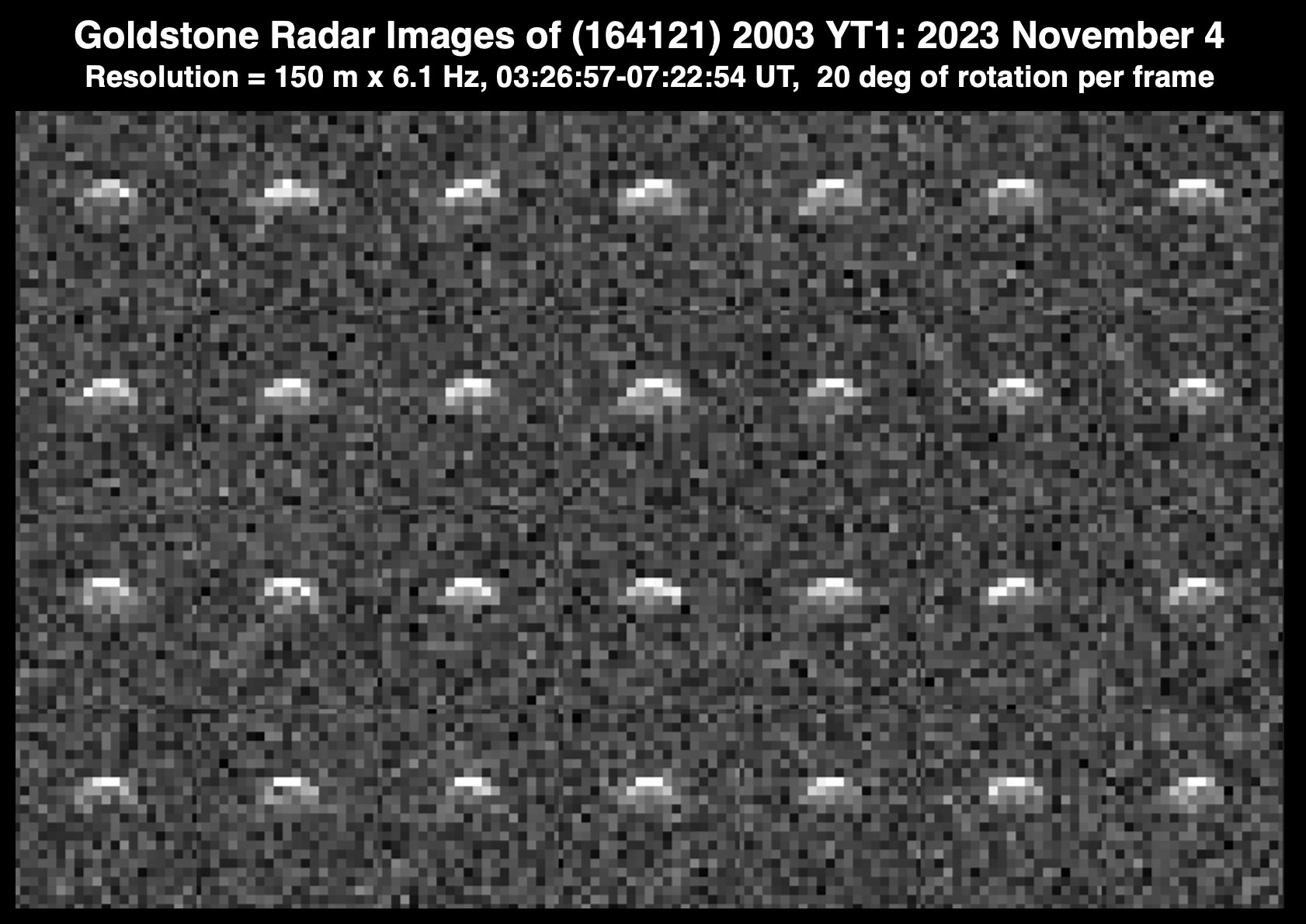

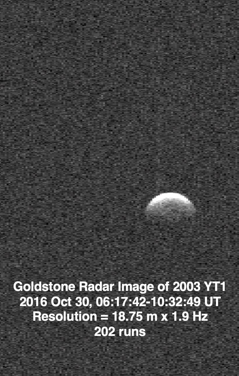

164121 (2003 YT1)

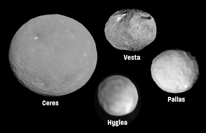

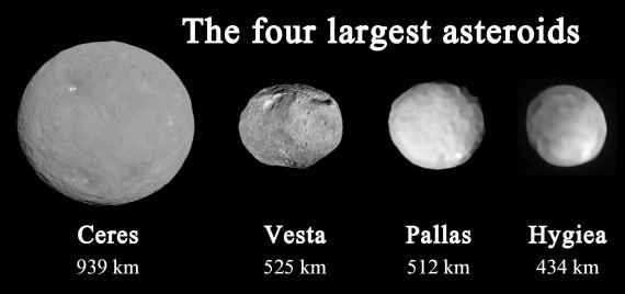

Die 4 größten Asteroiden, die im Gegensatz zu den obrigen Beispielen, ein hydrostatisches Gleichgewicht besitzen, für den optischen Vergleich.

  • Zwergplanetare Objekte: Das hydrostatische Gleichgewicht glättet die Oberfläche global, lässt aber stärkere Formabweichungen zu als bei terrestrischen Planeten (z. B. das Ellipsoid Haumea).
  • Nodularplanetare Objekte: Die Eigengravitation setzt ein knollrundes Erscheinungsbild als Standard, mit erhöhter Formvariation; die Oberfläche wird kaum noch geglättet (z. B. Vesta, Pallas).
  • Irregulärplanetare Objekte: Objekte mit minimalem hydrostatischen Gleichgewicht, bei denen die Schwerkraft lediglich eine unregelmäßige Rundheit erzeugen kann (z. B. Eunomia).

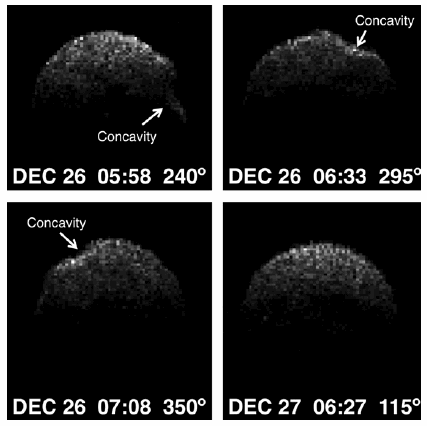

Moderne Radarmessungen von erdnahen Asteroiden (NEOs) sowie Raumsonden-Missionen zeigen, dass solche geometrischen Formphänomene im Sonnensystem weit verbreitet sind. Die optische Schein-Rundheit dieser Körper darf bei der Katalogisierung nicht als geologische Reife fehlinterpretiert werden.
Die physikalischen Ursachen für diese optische Täuschung sind vielfältig. Zu den nachweisbaren und primär beobachteten Prozessen gehören unter anderem folgende drei Hauptbeispiele:
  1. Endogen-Rotatorisch (Fliehkraftgesteuert): Durch extrem schnelle Eigendrehung (oft angetrieben durch den thermischen YORP-Effekt) gerät die lose Struktur von Trümmerhaufen-Asteroiden (Rubble Piles) in Bewegung. Je nach innerer Reibung des Materials und Rotationsachse entsteht dabei ein breites Spektrum geometrischer Formen:
    • Kreiselförmig (Top-Shapes): Lockeres Oberflächenmaterial (Regolith) wandert flieh kraftbedingt an den Äquator (z. B. Ryugu, Bennu).
    • Triaxiale Ellipsoide: Extreme Rotationsgeschwindigkeiten zerren den gesamten Körper in die Länge und erzeugen eine „Miniatur-Haumea-Form“.
    • Symmetrische Sphären: Verkeilen sich große Felsbrocken im Inneren oder taumelt das Objekt ungleichmäßig, kann eine fast perfekte, kugelnahe Gestalt erzwungen werden (z. B. Asteroid 363027).
