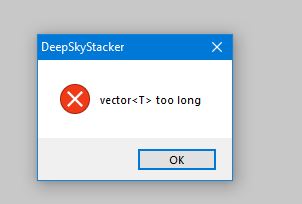

und auch diese Meldung kommt immer wieder-Bild

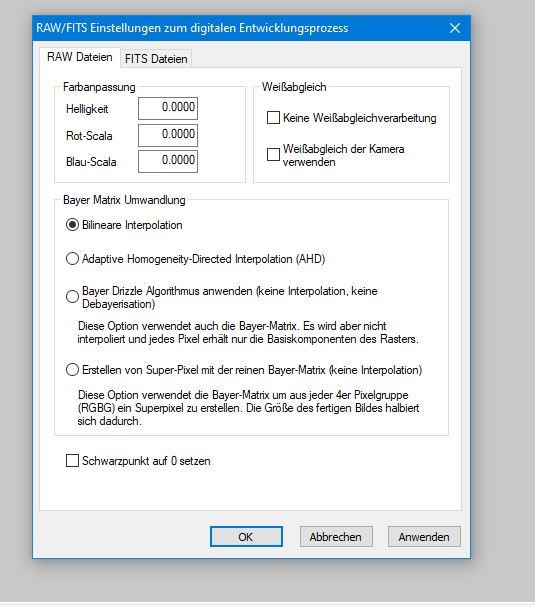

Jpeg und Tif funktionieren aber keine RAW
ob ich bei den RAW Einstellungen was ändern muß

Hab es rausgefunden
man muß unter RAW 1.0000 3x eingeben dann gehts!
da stand bei mir 0.0000 3x
blos es speichert die Einstellung nicht ab,muß ich immer Neu eingeben
hab jetzt mal auf Speichern geklickt...
Jetzt gehts aber schwitz.......
warum das raus war?? und auch wenn man Neu installiert??
hab da nie was geändert.
hab mal nachgesehen - steht tatsächlich 1 drin. Hab ich aber auch nie wissentlich geändert ??? o_O
Jörg
Ich auch nicht, und vor allem wenn man Neuinstalliert müßte es auch gehn!
außer es bleibt irgendwo in der Registrierung hängen....
