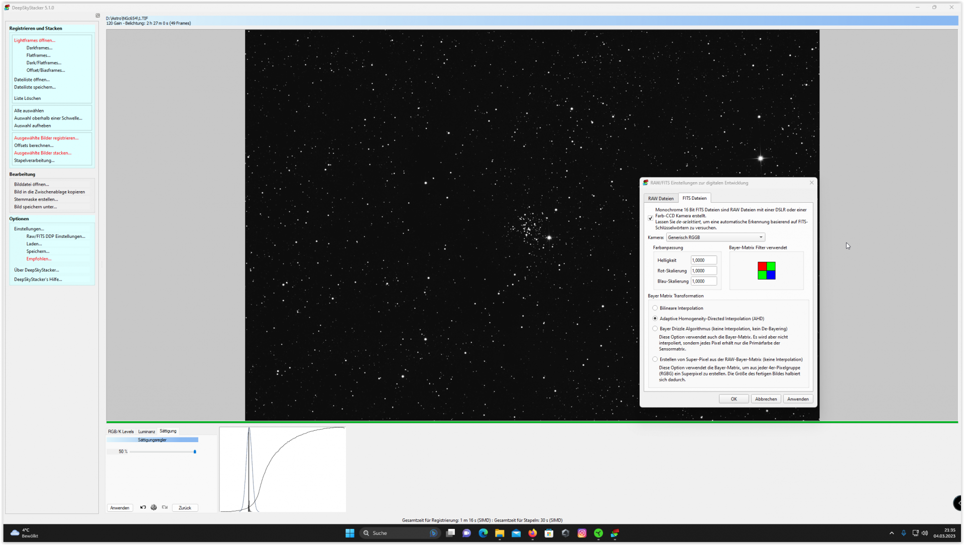

Aber eine Frage, habe die Saeetigung erhoeht in DSS als Test, aber bekomme ja keine Farbe da rein...Bild bleibt SW ? Jemanden eine Idee? Habe eine ASI294MC die RGGB als Matrix hat. Als Test 50% Saeetigung, nix...........
Claude
Re,
habs rausgefunden, man muss zuerst an den Regler (Kanaele) was machen , und dann saettigt er. Aber das Autosave was automatisch gespeichert wird, hat keine Farbe.

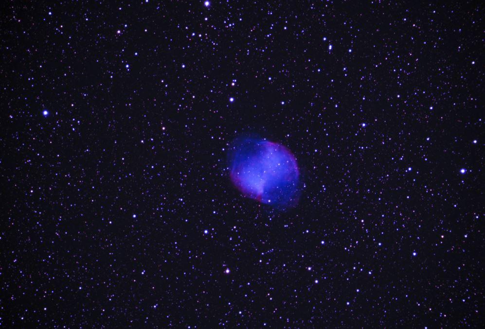

bloß wenn ich Darks hinzunehme alles stark blau eingefärbt....
Jo, schon komisch .
Habe nur Flats und Darkflats hinzu gefuegt. Also das Autosave keine Farbe und das in DSS mit Kanaele anpassen und dort Saettigung anpassen funktionnert nur wenn man an den Kanaele und dann anwendet . Wobei die Farben auch nicht passen .

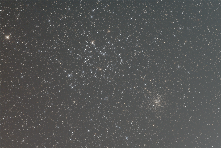

Grade wieder probiert anderes Motiv die selben Darks Farben passen....

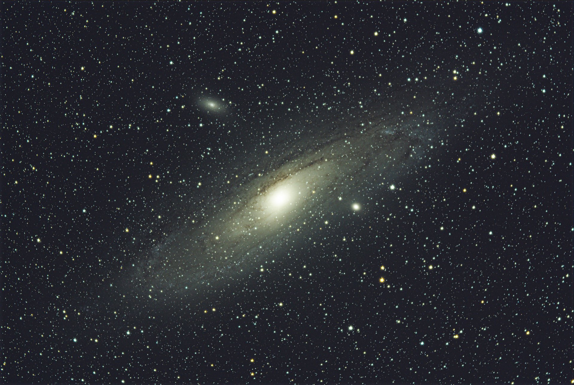

das Auto-Tiff aus DSS 4.2.6 gestacktem Bild hat Farbe .

ja Alexander, auch farblos...
Habe das gestackte Bild aus 5 in 4.2 eingefuegt und auch farblos...warten wir mal ab wenn das mit dem BUG geklaert ist.
Und wenn ich das Autosafe aus DSS 4.2 in DSS 5 hochlade ist Farbe da
Gruesse
Claude
jetzt passt es mit der Version 5.1.1!.
Gerade probiert und Autosafe hat Farbe.
Gruesse
Claude
