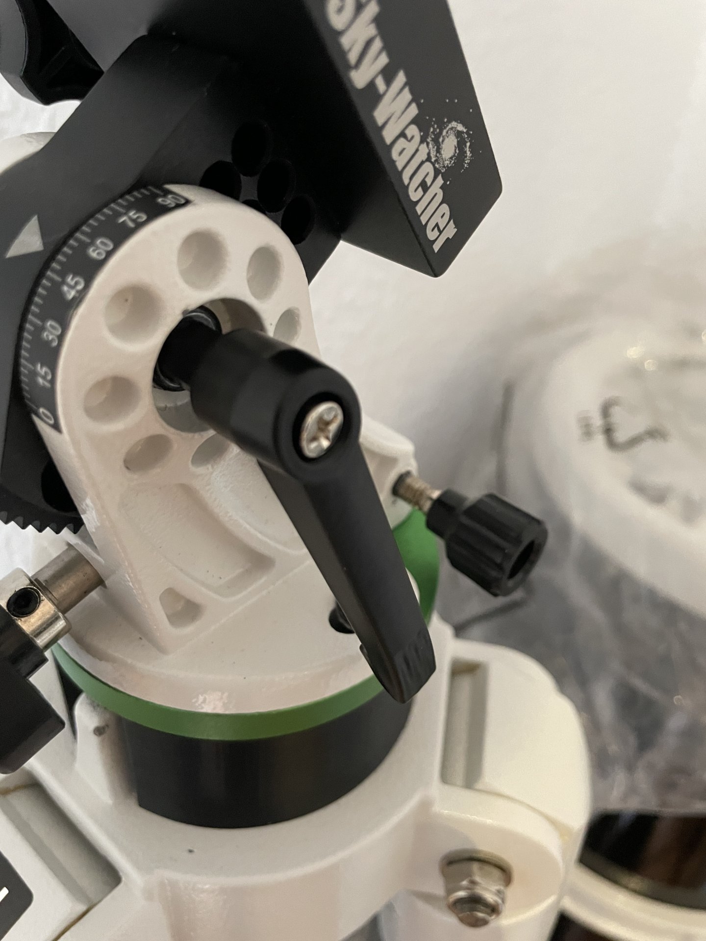

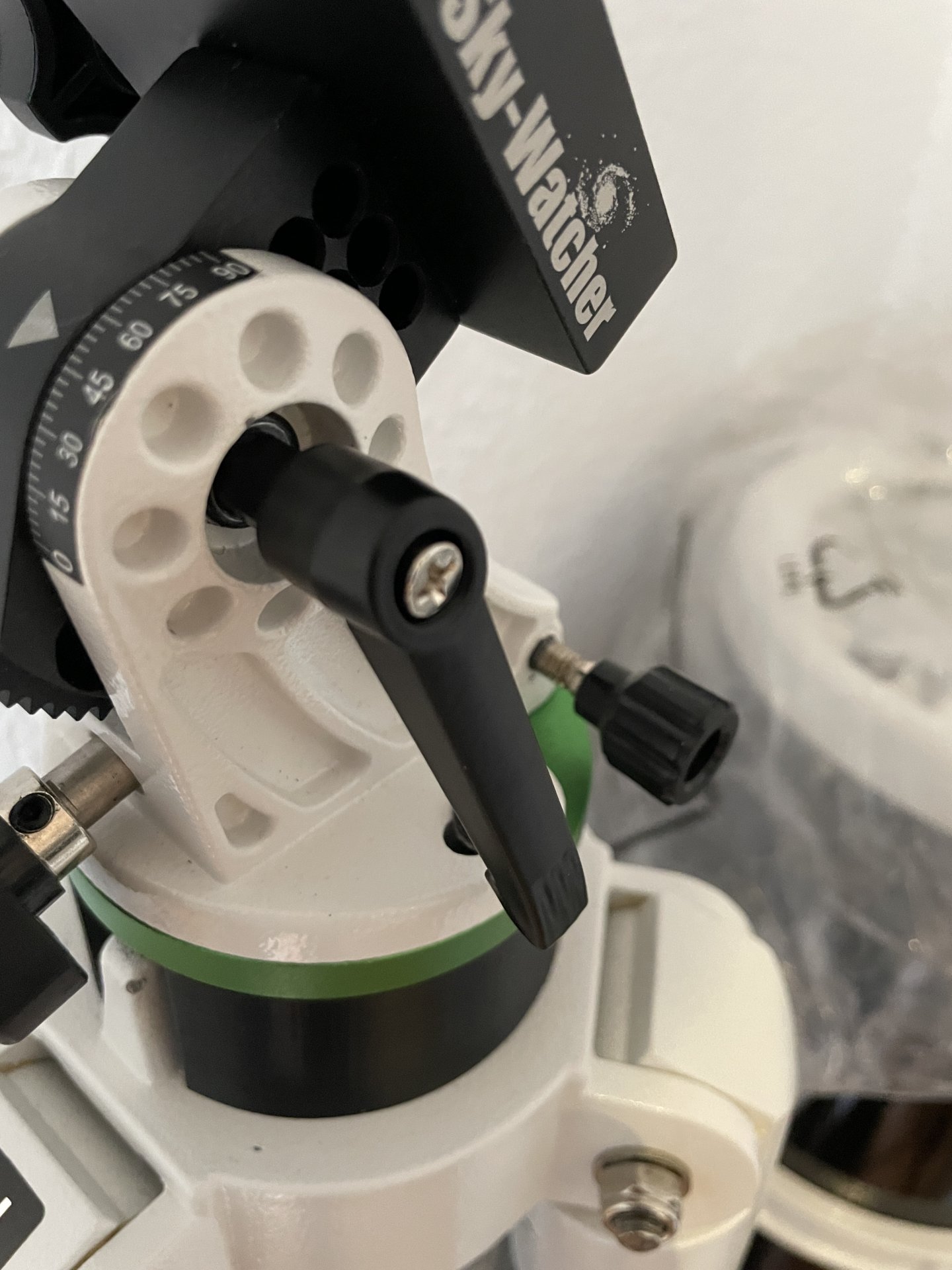

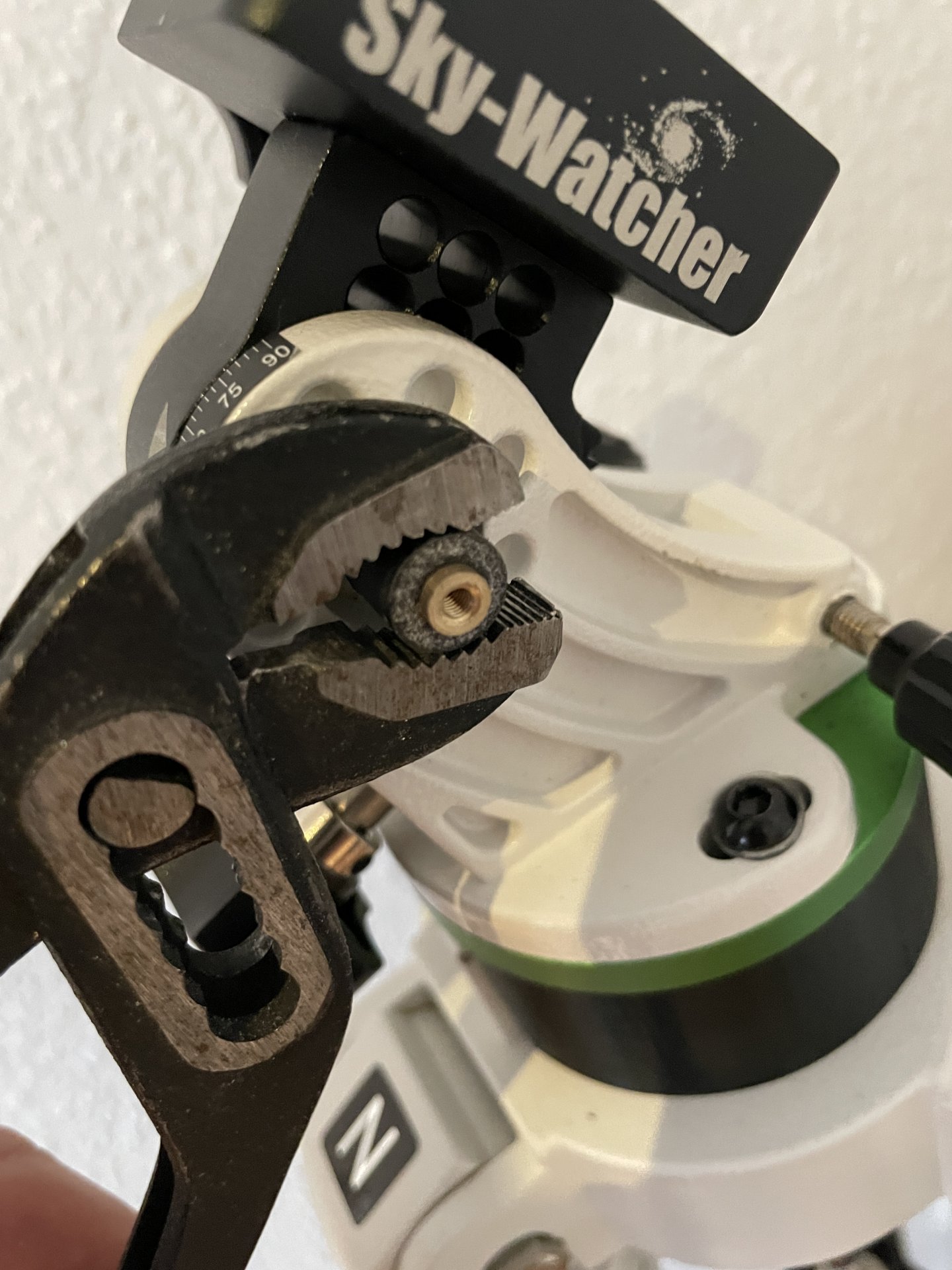

Letzte Nacht ist es passiert: Die Verklemmung der Polhöhenwiege meines Star Adventurers ist gebrochen. Ich wollte hier mal in die Runde fragen, ob damit jemand Erfahrung hat und auch schon mal an einer Lösung gebastelt hat.

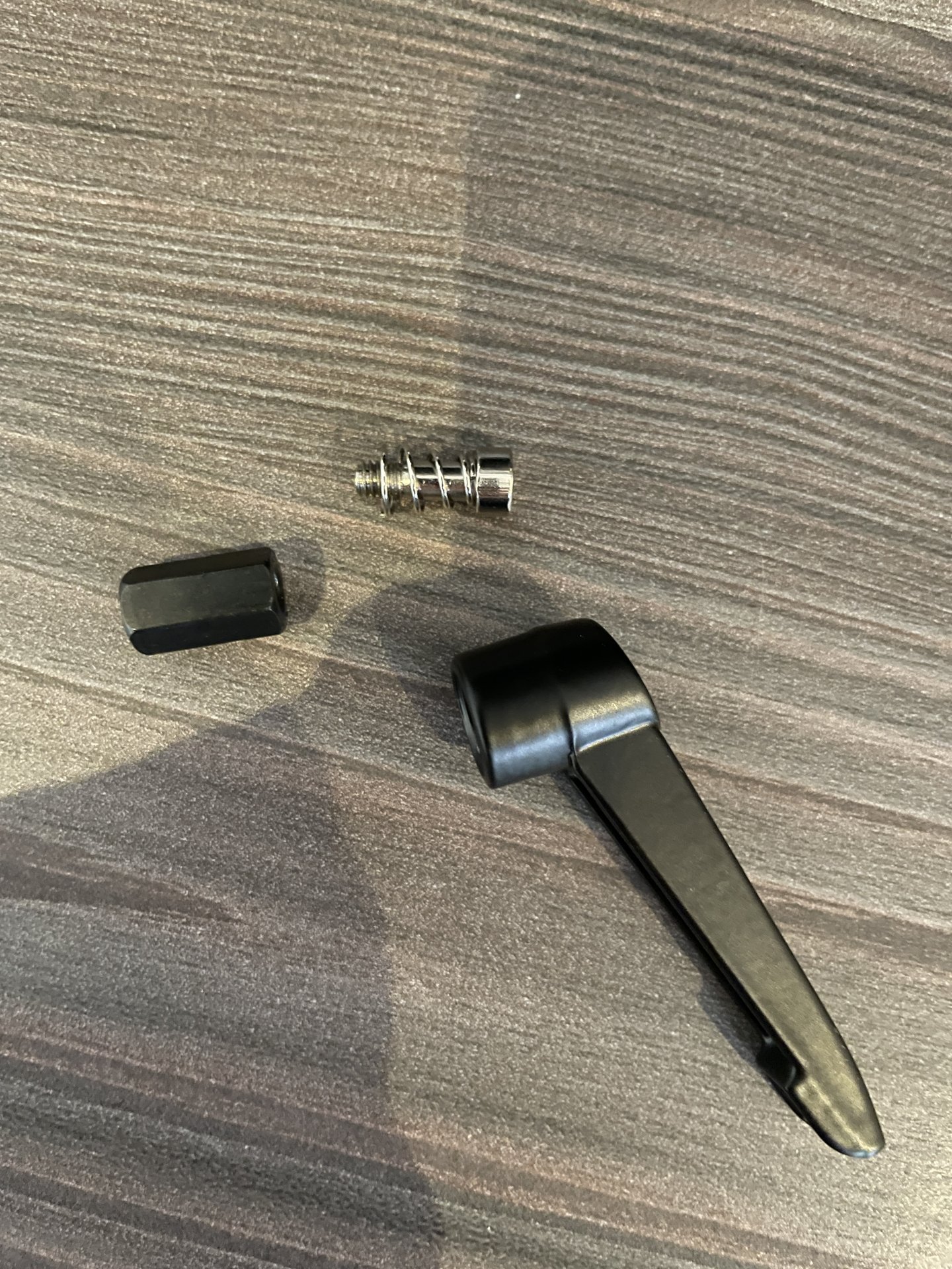

Der Bolzen für die Höhenverstellung kann mit der Klammer festgezogen werden. Das passiert über ein Gewinde, welches mit einem Sternprofil mit einem Hebel verbunden ist. Dieses Sternprofil (Metall) ist glatt abgeschoren (siehe Bild)!
Zum Glück war die Höhenverstellung zu diesem Zeitpunkt relativ fest, so dass eine Beobachtung immer noch möglich ist. Auch kann die Schnecke zur Höhenverstellung noch bedient werden.
Könnte vll einfach die Klemmung am Bolzen mit einer standard-Mutter getauscht werden? Traue mich noch nicht, die Befestigung mit einer Zange zu lösen, ohne zu Wissen, wie der Bolzen aufgebaut ist.
Ich bedanke mich für jeglichen Ratschläge!
Christian

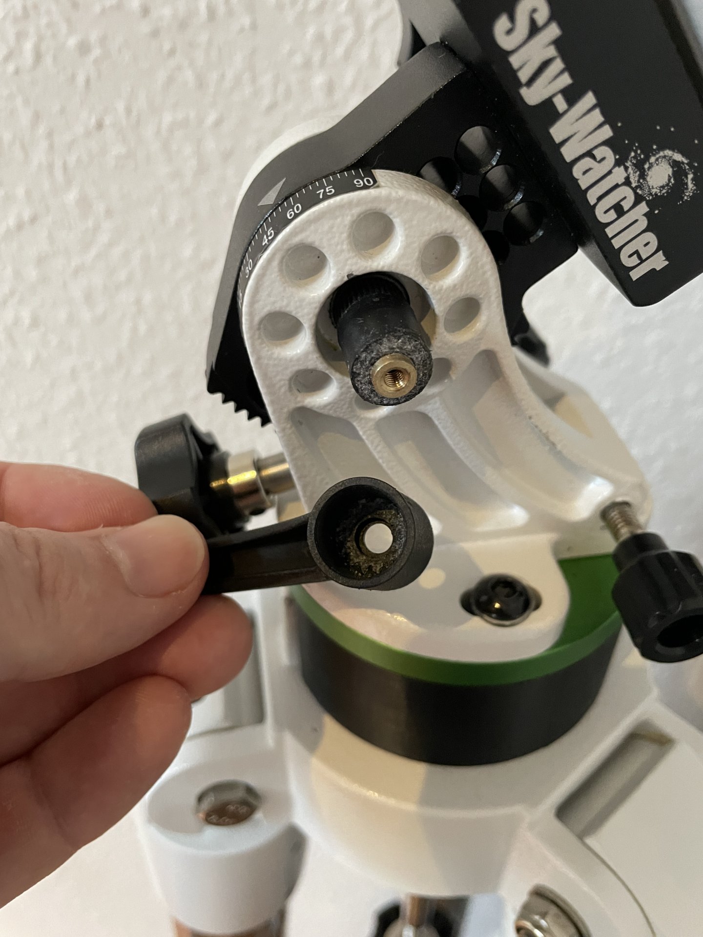

Nach meinem Verständnis brauchst Du da nichts ausbauen, es geht nur um diese Schraube.

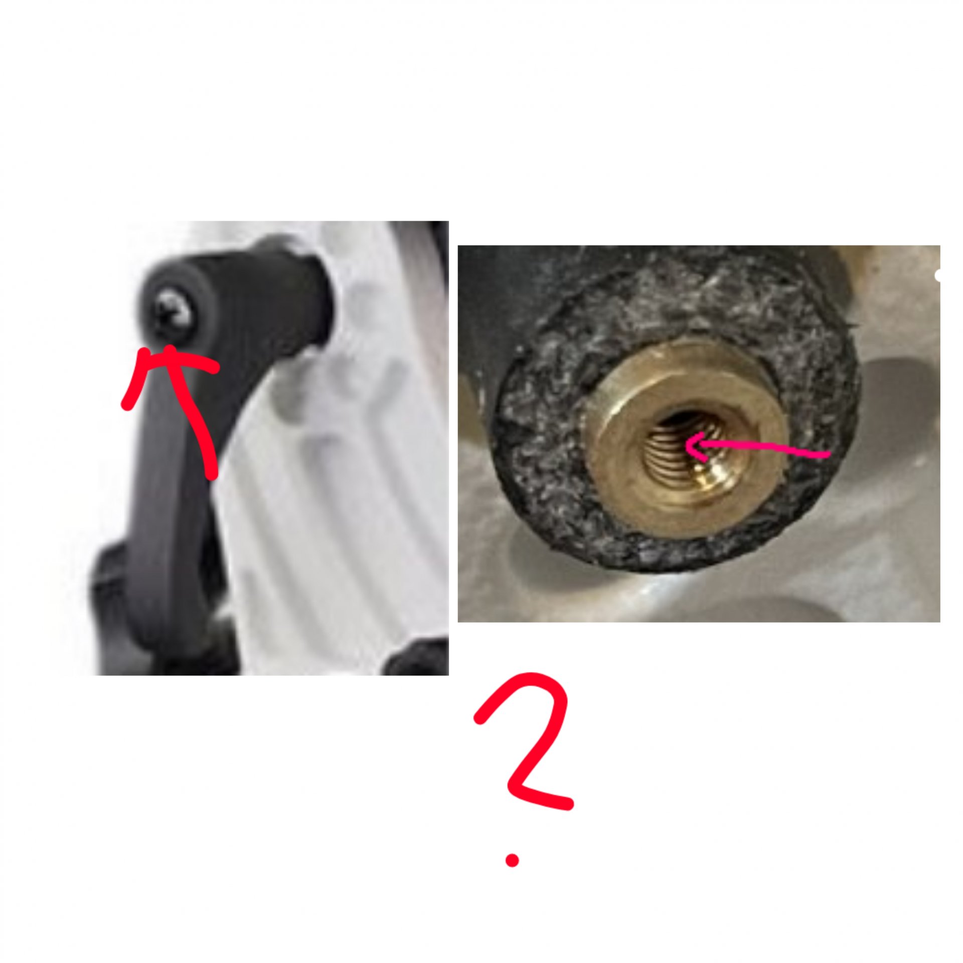

Gibt/gab es diese schwarze Schraube am Griff überhaupt, oder war es von vornherein nur geklebt? Der Griff, den Du in Deinem Bild in der Hand hältst, wird doch über den "Bolzen" geschoben und dann mit der schwarzen Schraube (links, in meinem Bild) gekontert? Wofür ist denn sonst dieses Gewinde?
Wenn keine vorhanden ist, zum Baumarkt Linsenkopf-/oder Flügelschraube in M5 und M6 mit Gewindelänge 16 mm oder 20 mm besorgen, vorzugsweise in Schwarz. Eine der Schrauben ausprobieren, diejenige benutzen, die passt.
Kleber in den Griff über den "Bolzen" schieben, Schraube reindrehen, fertig.

@KlausKlaus:
Genau, wonach ich gesucht habe. Exakt dieselbe Stelle ist gebrochen. Weißt du auch, wo man das entsprechende Ersatzteil herbekommt?
@Thomasius

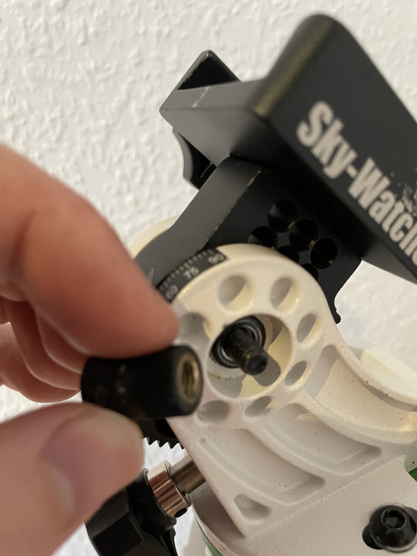

Der Aufbau ist etwas schwer zu erkennen. Das Messinggewinde ist nur dazu da, um den Hebel mit einem Schraube über dem Schwarzen Bolzen zu halten. Diese habe ich entfernt, um den Hebel abzunehmen. Der gesammte sichtbare Schwarze Teil fungiert als Mutter, welche den Bolzen gestzieht. Diese Mutter kann normalerweise mit dem Hebel gedreht werden, durch einen sternförmigen Kranz der etwas aus dem Schwarzen Teil herausragt und exakt in eine Aussparung im Hebel passt. Dieser ist komplett abgebrochen. ‚KlausKlaus‘s Video beschreibt das perfekt (ab ca min 12)
also ganz einfach wieder festkleben, mit der Schraube sichern damit sich die Sache beim Aushärten des Klebers nicht bewegt und der Hebel ist wieder, diesmal untrennbar, mit dem "Bolzen" verbunden, alles fit. Vorher gut entfetten wäre auch noch angezeigt.

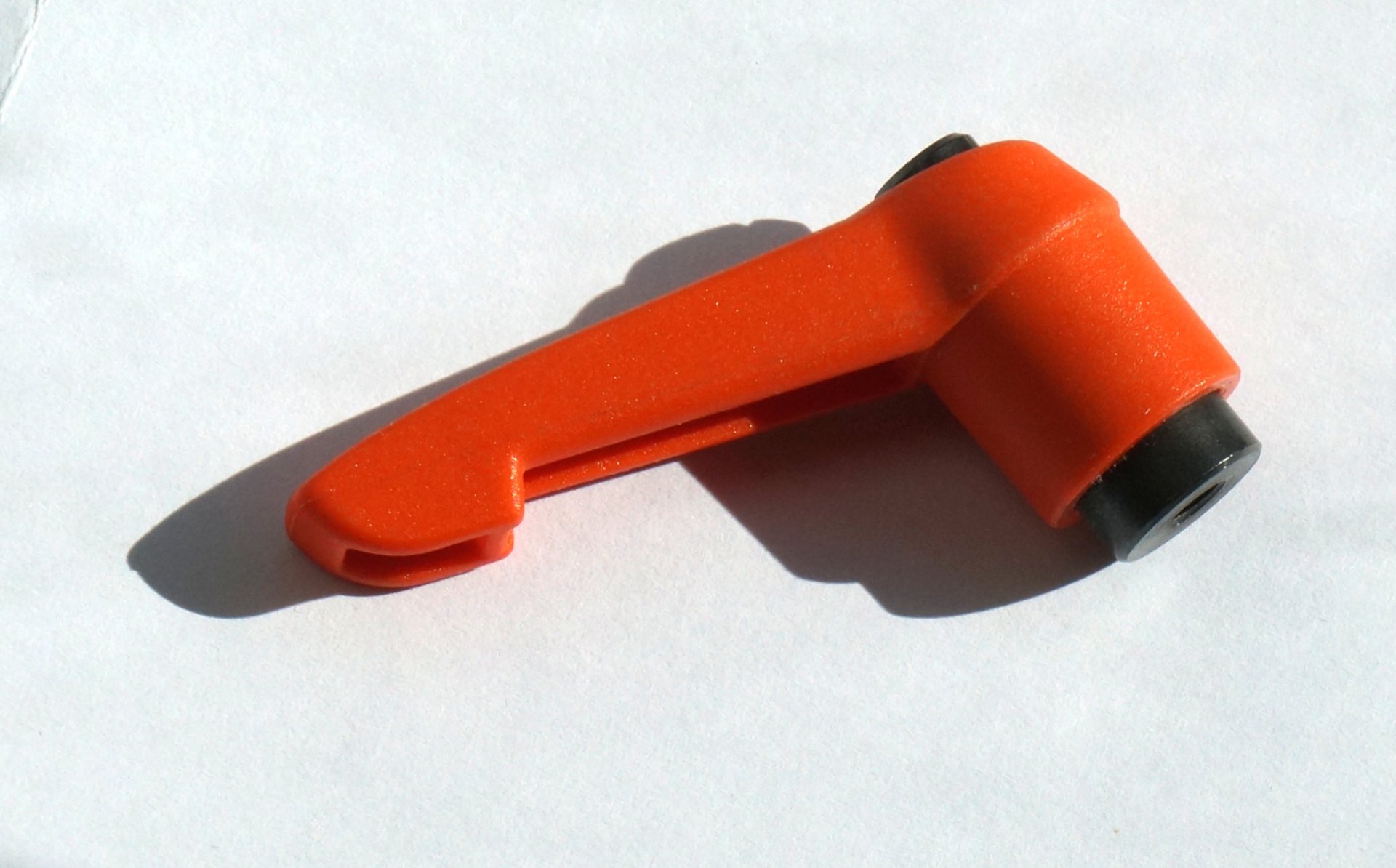

Hallo Thomas,
was ich vermutet habe, bestätigt sich im Video bei ca. 12:00. Es handelt sich um einen ganz normalen Kippklemmhebel. Einfach neu kaufen.
Die gibt's in orange und schwarz, mit allen Innengewinden wie bei Dir und mir und oder mit mit feststehender Schraube mit Außengewinde.DSC09572.JPG
Gruß Uwe
Hier ein kleines Update:
Ich habe ein standard Klemmhebel mit Innengewinde (M6-50mm) bei Amazon für 8,20€ bestellt und es passt perfekt. Das Teil is komplett aus Metall und daher hoffentlich langlebiger. Für dem Umbau habe ich mir umsonst Sorgen gemacht. Hinter der defekten Mutter gibt es noch eine Unterlegscheibe aus Metall. Hier ein paar Bilder:
Die Klemmhebel gab es für den Preis nur im 4er Pack. Wenn also noch jemand ein solcher Ersatzteil benötigt, kann er sich melden.
