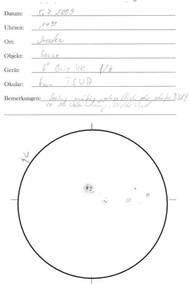

nachdem Petrus die letzten Wochen in der Nacht kein Einsehen hatte, musste ich den heutigen sonnigen Tag nutzen.
Nachdem Mittagessen zeigte ein kurzer Blick mit dem Feldstecher (und natürlich Sonnenfilter !). Das die Sonne ein lohnendes Ziel sein würde. Kurz vor zwei war alles aufgebaut. Die Flecken gruppe war sehr schön zu sehen. Überwiegend war sie zwar sehr verschwommen aber es gab ein paar kurze Augenblicke in der die faserige Struktur der Penumbra des westlicheren Fleckenkomplexes sehr schön zu sehen war. Es war ein echtes Aha-Erlebnis.
In mehrerer Beziehung war es etwas Neues. Das erstemal das mein Orion die Sonne zu Gesicht bekam. Das erstemal, dass ich die Granulation bewusst wahrgenommen habe. Ich hätte nie gedacht diese im Weisslicht sehen zu können. Das erstemal, dass ich eine Sonnenzeichnung angefertigt habe. Die östliche Vierer- Gruppe ist etwa 1,5 - 2x zu groß geraten. Ich hoffe die Zeichnung gefällt Euch trotzdem. Die ganze Gruppe erinnert entfernt an das Sternbild Delphin. Deshalb der Titel.
Lutz
Hallo Lutz,
eine super zeichnung, vor allem wenn man bedenkt dass es dir erste ist! hab ich mich noch nicht dran gewagt ;)
Ähnlichkeiten mit dem Delphin sind in der Tat da :super:
Viele Grüße Benny

Hallo Lutz,
sehr schöne Zeichnung.
Gegen den überwiedend "verschwommenen" Eindruck kannst Du mit einem saugenden Lüfter hinter dem HS etwas tun, das Tubussieeing verbessern.
Es hilft definitiv auch bei der Sonnenbeobachtung.
Man sollte meinen, dass sich durch den Objektivfilter und den damit geschlossenen Tubus keine wirksame Luftströmung entwickeln kann, aber irgendwie funktioniert es doch, dass die heiße Luft im Tubus (durch die Sonneneinstrahlung) nicht mehr ganz so chaotisch ist.
An meinem 8" F/6 kann ich mit Lüfter wesentlich höhere Vergrößerungen anwenden als ohne Lüfter. Nicht ganz so extrem wie bei der nächtlichen Beobachtung, aber immerhin ein deutlicher Gewinn.

Zum Tubusseeing, denksr Du dass das bei 6" eine Rolle spielt ?
Ich würde das ja gern im Teleskop- Forum zur Diskussion stellen. Vielleicht hat der eine oder andere diesbezüglich bei 6" Erfahrungen gesammelt.
Lutz
Hallo Lutz,
warum sollte es keine Rolle spielen?
Natürlich nimmt mit steigener Öffnung das Luftvolumen zu und auch die Vergrößerungsfähigkeit der Teleskope.
Gerade bei höheren Vergrößerungen sieht man die negativen Auswirkungen von Tubusseeing und den Vorteil eines thermisch beherrschten Tubus.
Das bewegt sich Nachts, in Abhängigkeit vom atmosphärischen und lokalen Seeing, naturgemäß etwas weiter in Richtung der durch die Öffnung vorgegebenen V.Max des Teleskops als bei der Sonnenbeobachtung am Tage.
Du musst auch sehen, dass sich beim Newton das Problem der thermischen Beherrschung z.B. gegenüber einem Refraktor verdoppelt. Der Strahlengang läuft zwei Mal durch den Tubus.
Ich meine nicht nur, dass diese theoretischen Erwägungen praktische Bedeutung haben, ich weiß es auch von vielen Beobachtungen mit Teleskopen zw. 4" und 16" Öffnung.
Wenn Du ohne Lüfter bei 100fach oder 125fach hängen bleibst und ein "verswaschenes" Sonnenbild hast, kommst Du mit Lüfter zu einer klareren Abbildung bei gleicher Vergrößerung und kannst eventuell noch 150fach versuchen.
Du hast die Möglichkeit, es auszuprobieren, ein Lüfter kostet nicht die Welt und ihn durch den Tubus saugend, mit mindestens 30 mm Abstand hinter dem Hauptspiegel anzubringen, ist auch kein Hexenwerk.
Anleitungen gibt es im Netz zu Hauf, allein die Suchfunktion dieses Forums dürfte viele brauchbare und machbare Möglichkeiten aufzeigen.
Überprüf "mich" einfach, ich hab nichts dagegen und Dein Schaden wird es nicht sein. :super:
