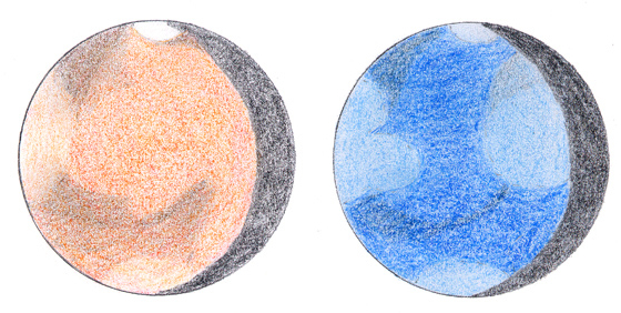

Moin! Hier eine zeichnerische Bestätigung vom 08.04.2010 am 5"er!
Gruß und CS, Michael

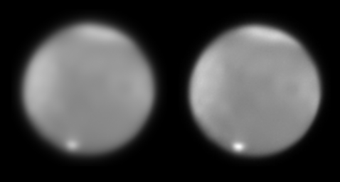

um 23 Uhr war es sogar noch etwas besser, hier z.B. das bearbeitete Violett-Bild:

Aber ich muss schon sagen, so ein Livebild auf dem 19" Monitor hat schon was. Dank der kleinen Pixel der Kamera war der Mars schon ziemlich groß und in S/W stört der Farbfilter auch nicht.
Die Dunstschichten waren viel klarer zu erkennen als visuell durch das Okular.
